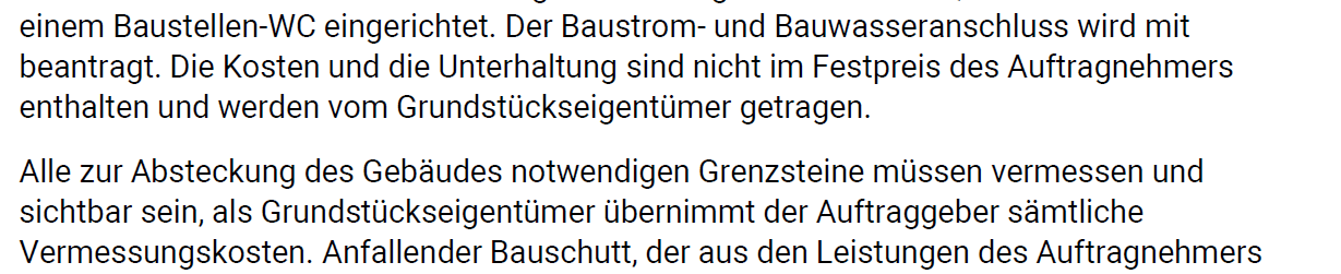

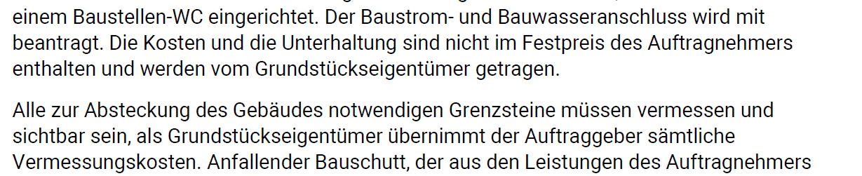

    Guten Tag,
    wir planen aktuell ein Haus zu bauen und haben jetzt eine Baubeschreibung erhalten. Da es auch unser erstes Haus ist und es um eine Menge Geld geht, würde ich mich über eine Zweitmeinung freuen.
    Paar Eckdaten:
    Neubau mit ca. 170qm Wohnfläche, Flachdach, Vollunterkeller (Nutzkeller)
    Gemauerte Garage
    Grundstück bereits vorhanden und Nebenkosten bezahlt.
    Oberer Niederrhein, Kleinstadt
    Geschätzte Kosten für den Neubau laut Beschreibung 590.000 €. Heißt, wir sind bei ca. 3.470 € / qm.
    Jetzt findet man Baupreise von ca. 3.300 € / qm - 3.800 € / qm, sodass die 3.470 € / qm erstmal nicht so schlecht wirken, ich bin mir allerdings nicht sicher, was in diesen Schätzungen grundsätzlich inkludiert ist.
    So wie ich die Baubeschreibung lese, bekomme ich für die 600k € mehr oder minder "nur" das geschlossene Gebäude, wo noch einiges hinzukommt. Innenausbau, Bodenbelag, Malerarbeiten, Küche / Möbel, PV-Anlage und Außenanlage sind ja alles Posten, die wir danach erbringen müssen.
    Ich bin mir bewusst, dass wir mit der Wohnfläche, Keller und Fassadenwahl natürlich nicht die günstigsten Wünsche getroffen haben, aber andererseits scheint mir bei Türen, Verzicht auf Fensterbänke und Badausstattung sehr sparsam gerechnet worden zu sein.
    Damit wir auch ein realistisches Bild bekommen und natürlich auch für unsere Finanzplanung würde ich mich freuen, wenn jemand mal über die Dokumente gucken könnte und eine Einschätzung abgibt.
    Zusätzliche Info:

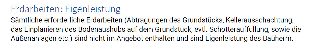

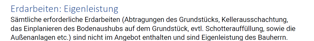

    Die Eigenleistung beim Tiefbau und Elektro wurden auf unseren Wunsch hinzugefügt. Beim Tiefbau sind fachkundige Freunde vorhanden und bei Elektro sollte nur Standard eingepreist werden, da vermutlich KNX-Installation in Eigenleistung eingezogen wird und dann von einem Fachbetrieb abgenommen wird.
    Vielen Dank :)

    Na ja, das muss man mal auseinander rechen.
    Die von Dir genannten Baupreise sind reine Baupreise je qm Wohnfläche. Dazu kommen noch Baunebenkosten, Keller, Garage, Außenanlagen.
    Zieh von den T€ 590 einfach mal T€ 70 für den Keller und T€ 30 für die Garage ab und T€ 40 für NK. Dann verbleiben T€ 450 fürs Haus, was "nur" noch 2.650€/qm Wfl. sind. Das ist insgesamt entweder sehr günstig oder es kommen noch Zusatzpositionen auf Dich zu.
    P.S. Die Anhänge habe ich mir auf dem Handy nicht genau angeschaut. Aber viel Eigenleistung bzw. Aufgaben des Bauherren sind enthalten.
    Nur mit den drei Positionen kannst Du Dir im Zweifel schon eine schöne E-Klasse kaufen...

    Vielen Dank erstmal für die Antwort und Einschätzung. Bei Keller und Garage kann ich noch folgen, bei Nebenkosten noch nicht ganz. Da hier ja einiges an Nebenkosten ausgegliedert sind und noch on top kommen. Oder sind wir bei den 40k € ungefähr bei den NB die für Bauleitung zu veranschlagen wäre und somit inkludiert wären.
    Des Weiteren nur zu Sicherheit: "reine Baupreise" deckt sich mit dem hier angebotenen? Also kein Bodenbelag, keine Malerarbeiten, etc., sodass wir hier tatsächlich von eher einem günstigen Angebot sprechen können?
    Ähnlich, mit den unter PS aufgeführten Punkten, dass hier zusätzliche Kosten aufkommen, war mir bewusst, ist es denn aber auch richtig, dass es in dem Preis nicht inkludiert ist und normal so? Bezüglich des Punktes "reine Baukosten".

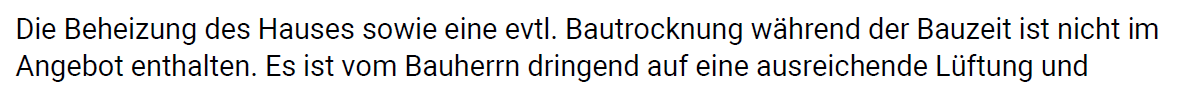

    Ich würde mich selber nicht als Experten bezeichnen, habe aber ein Haus mit einiges an Eigenleistung gebaut.
    Kann dir nur dringenst raten die Baubeschreibung prüfen zu lassen. Ich sehe da mindestens 100.000€ Mehrbedarf, also das was auf den "Festpreis" noch drauf kommt.
    Im übrigen kann man bei KNX keine "Standardinstallation" machen und später dann KNX hinzu. Bsp. gibt es keine "Wechsel- oder Kreuzschaltungen" bei KNX.
    Allein was Kelleraushub und Außenanlagen kosten können... Auch die Preise für beispielsweise Haustür, Fliesen und Sanitärobjekte sind eher für den sozialen Wohnungsbau angegeben.
