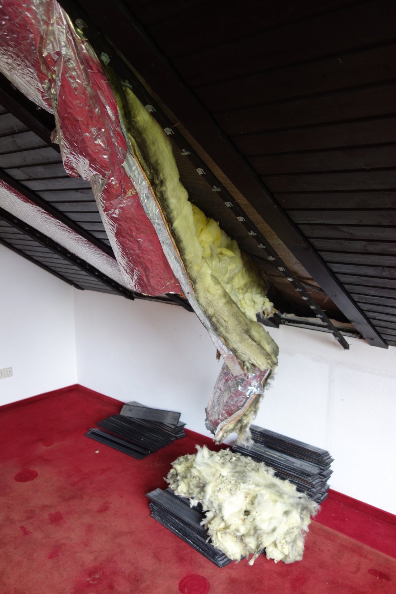

    Moment mal! Jetzt erkläre mal ganz genau euer Vorhaben und was wo verbaut ist. Am besten mit Bilder. Sonst reden wir hier um den heißen Brei herum.

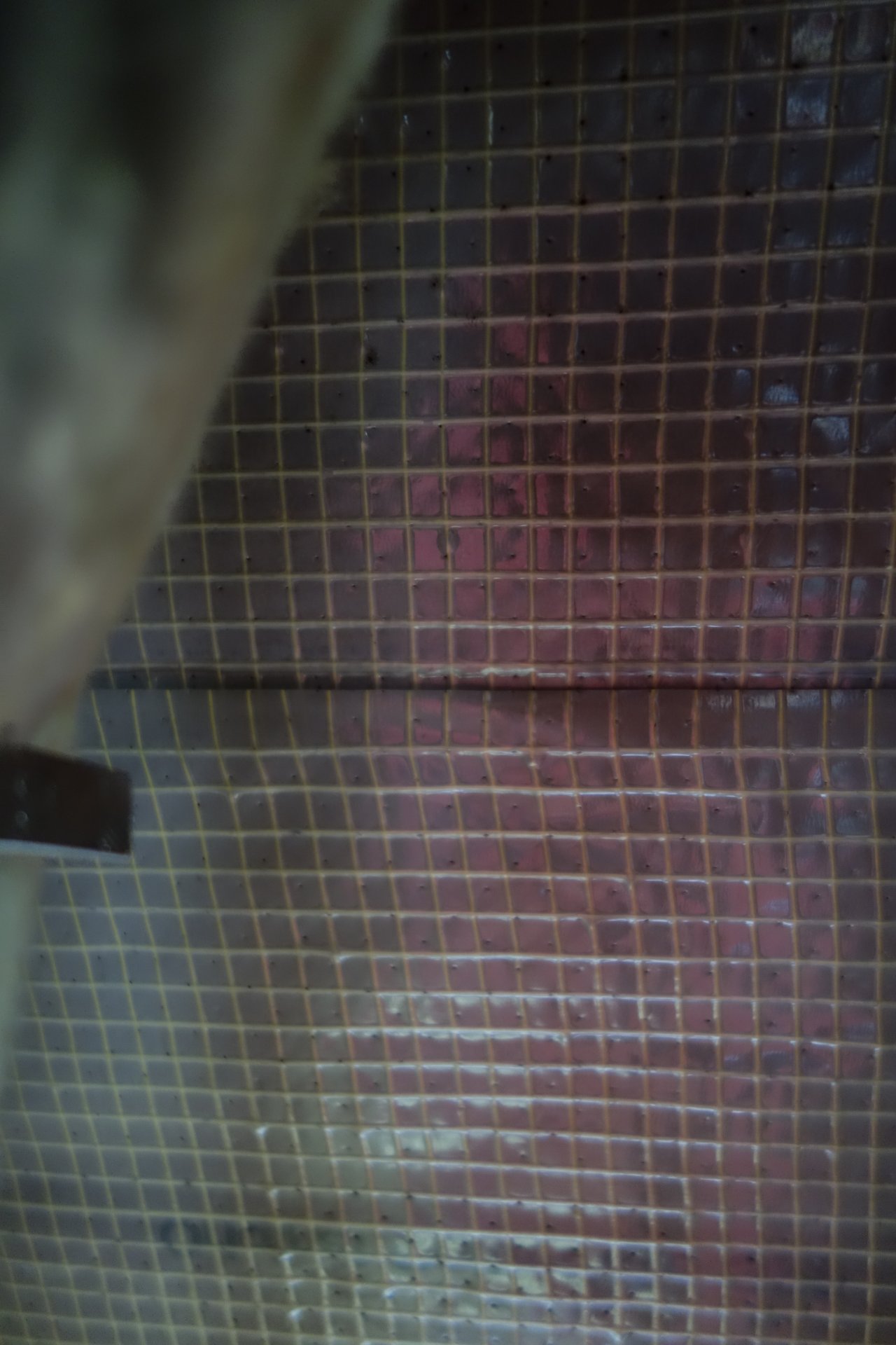

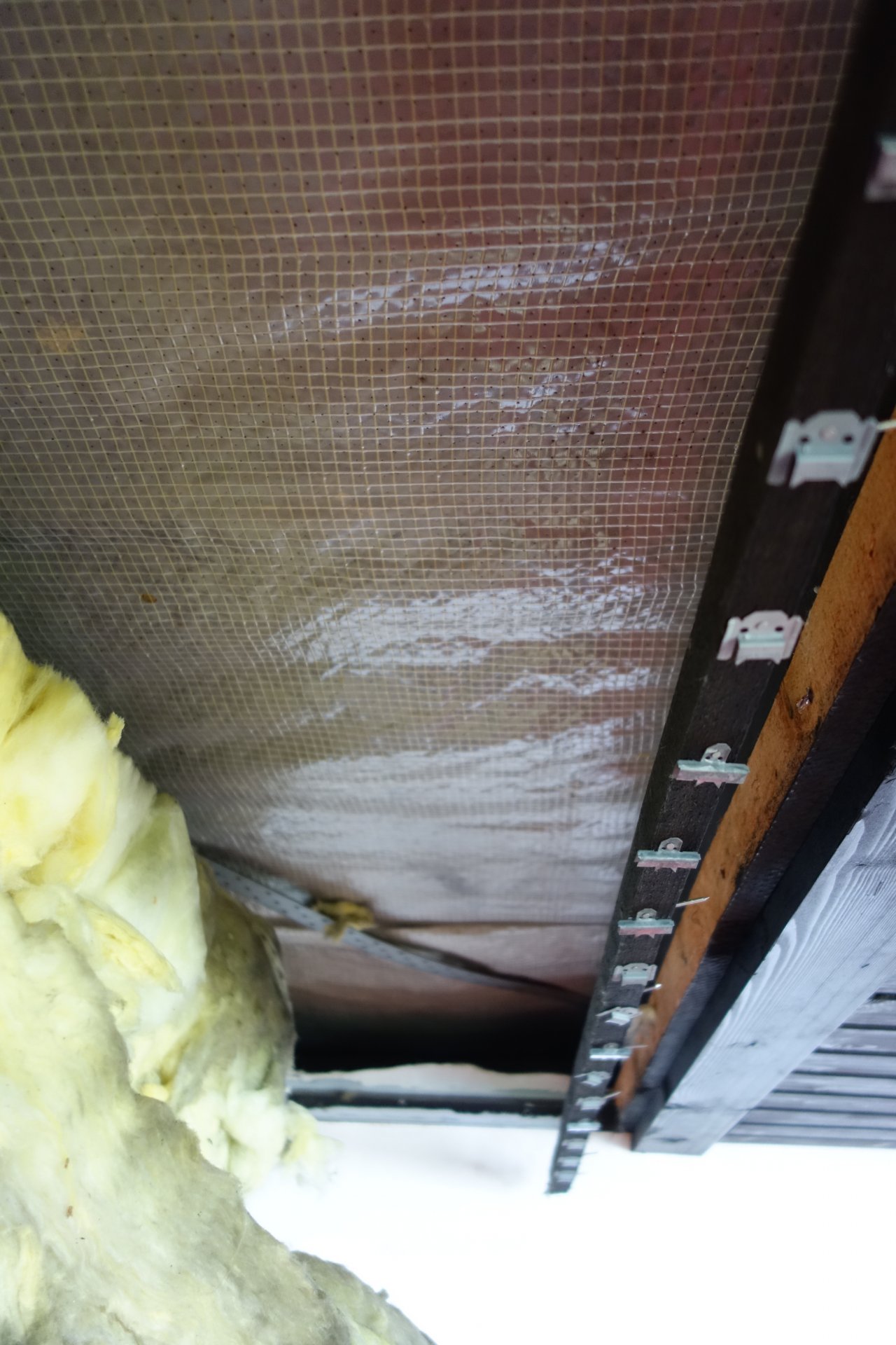

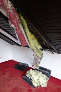

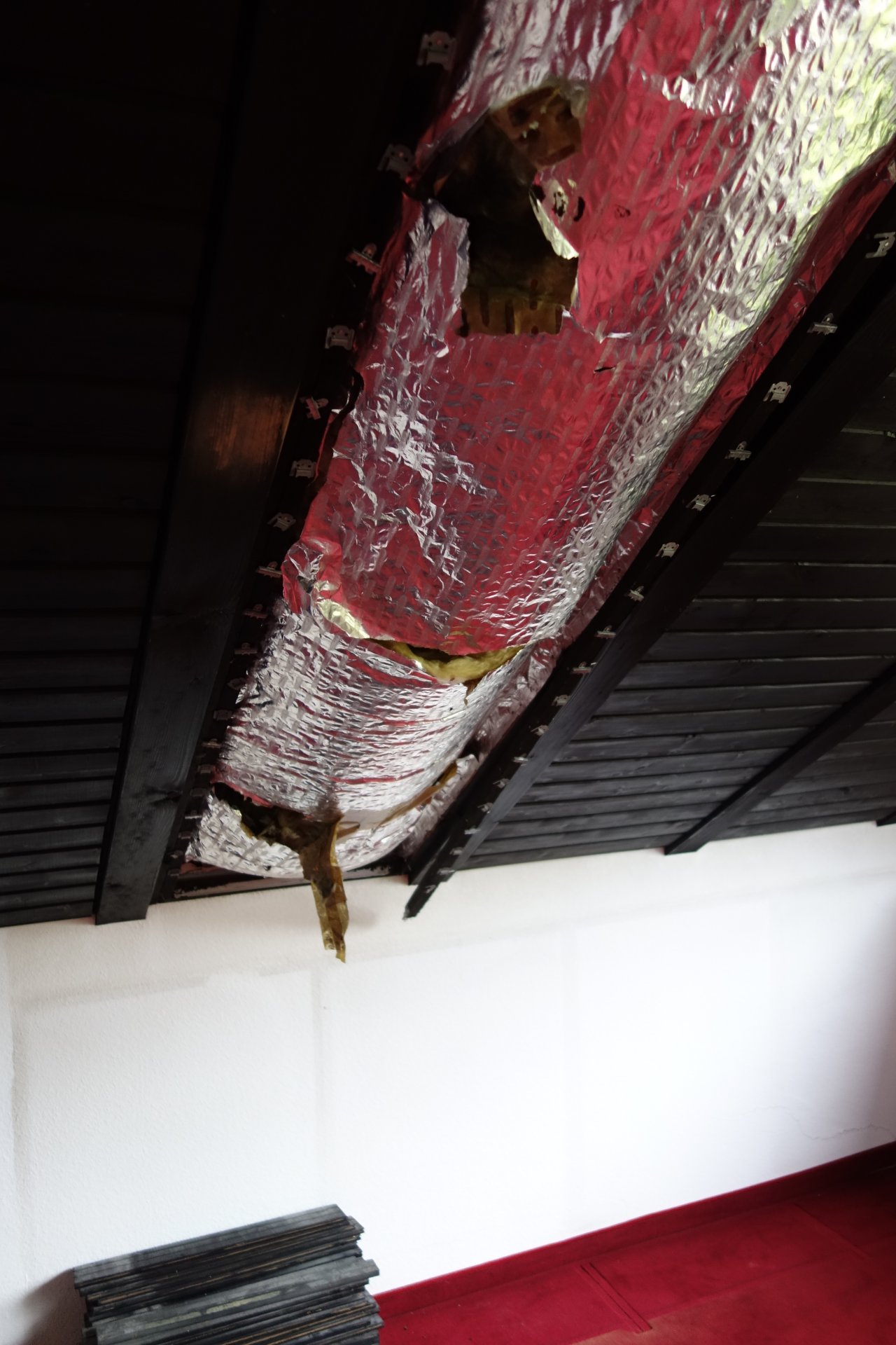

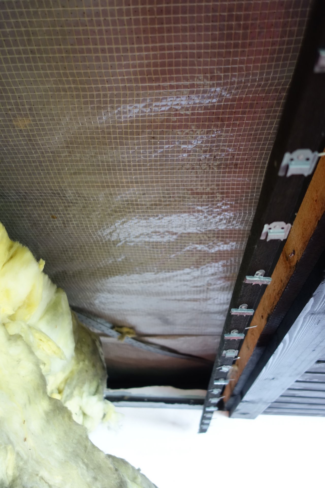

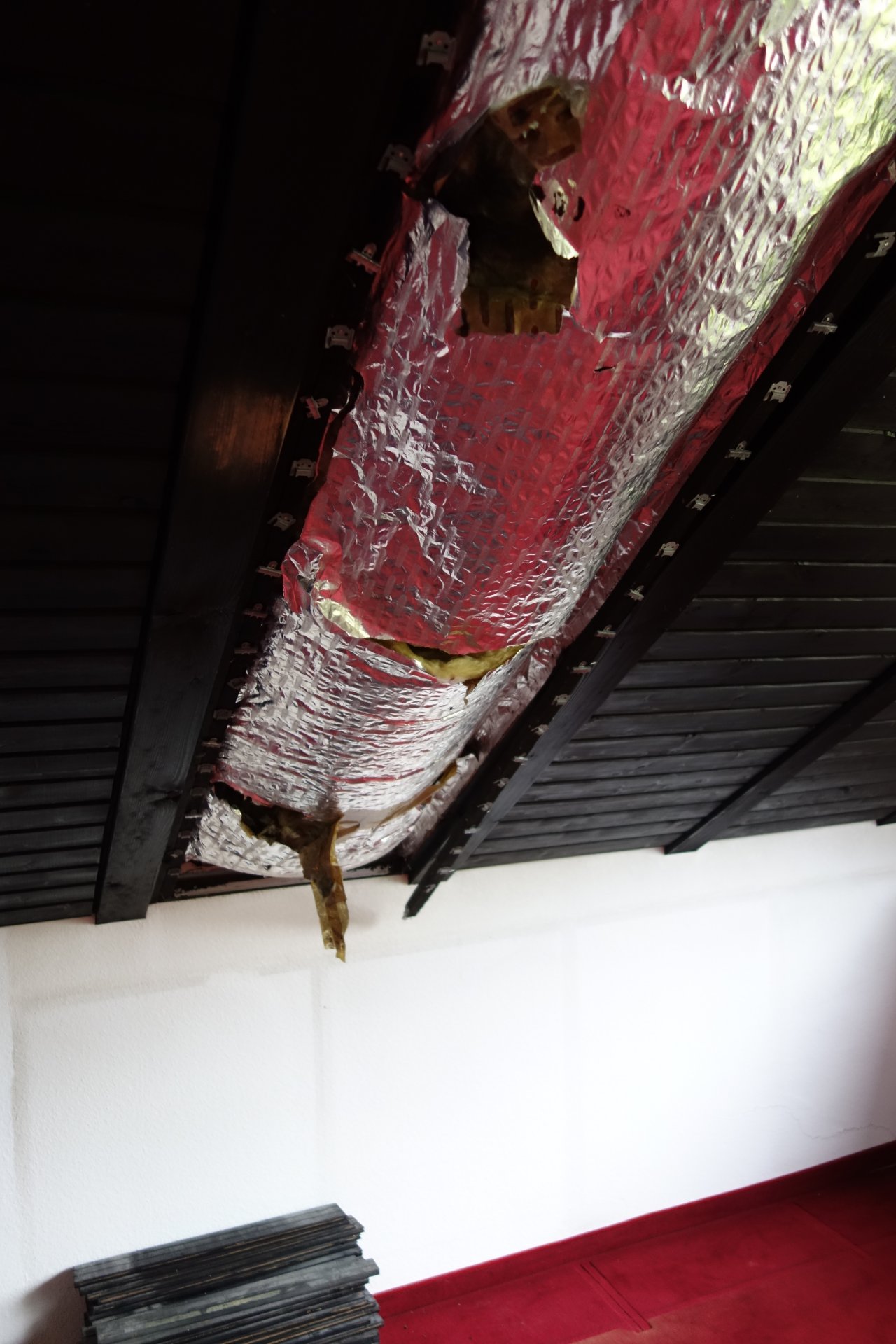

    Hier mal ein paar Fotos von einer Stelle, wo ich die Vertäfelung und die Isolierung abgenommen habe. Das letzte Foto zeigt die lose Überlappung der Unterspannbahn. Die kleinen schwarzen Punkte auf der Unterspannbahn sind keine Löcher, sondern wohl Schmutz. Mich wundert nur, dass die auf der Folie ganz regelmäßig angeordnet sind.
    Die Architektin sagt, man könnte bei uns wieder eine ZSD machen. Wir haben nicht ausdrücklich über die Unterspannbahn gesprochen. Aber da es darum geht, den Aufwand einer Neueindeckung zu vermeiden, bedeutet das ja, dass die Unterspannbahn drin bleiben würde. Wir würden also die Dämmung gegen neue austauschen, eine Dampfbremse unter die Sparren machen und dann zwei Lagen Rigips drauf. So hat die Architektin uns das erklärt.

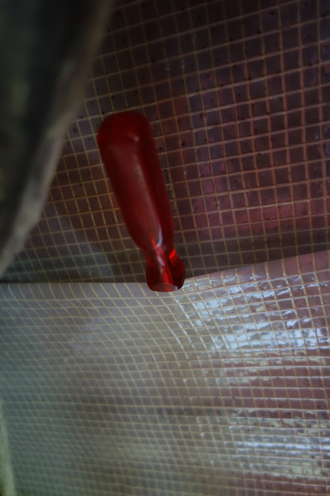

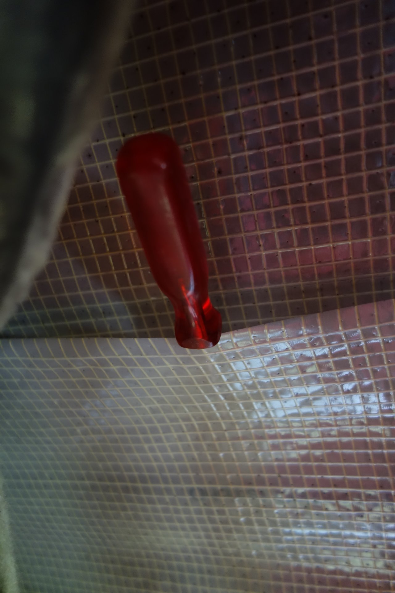

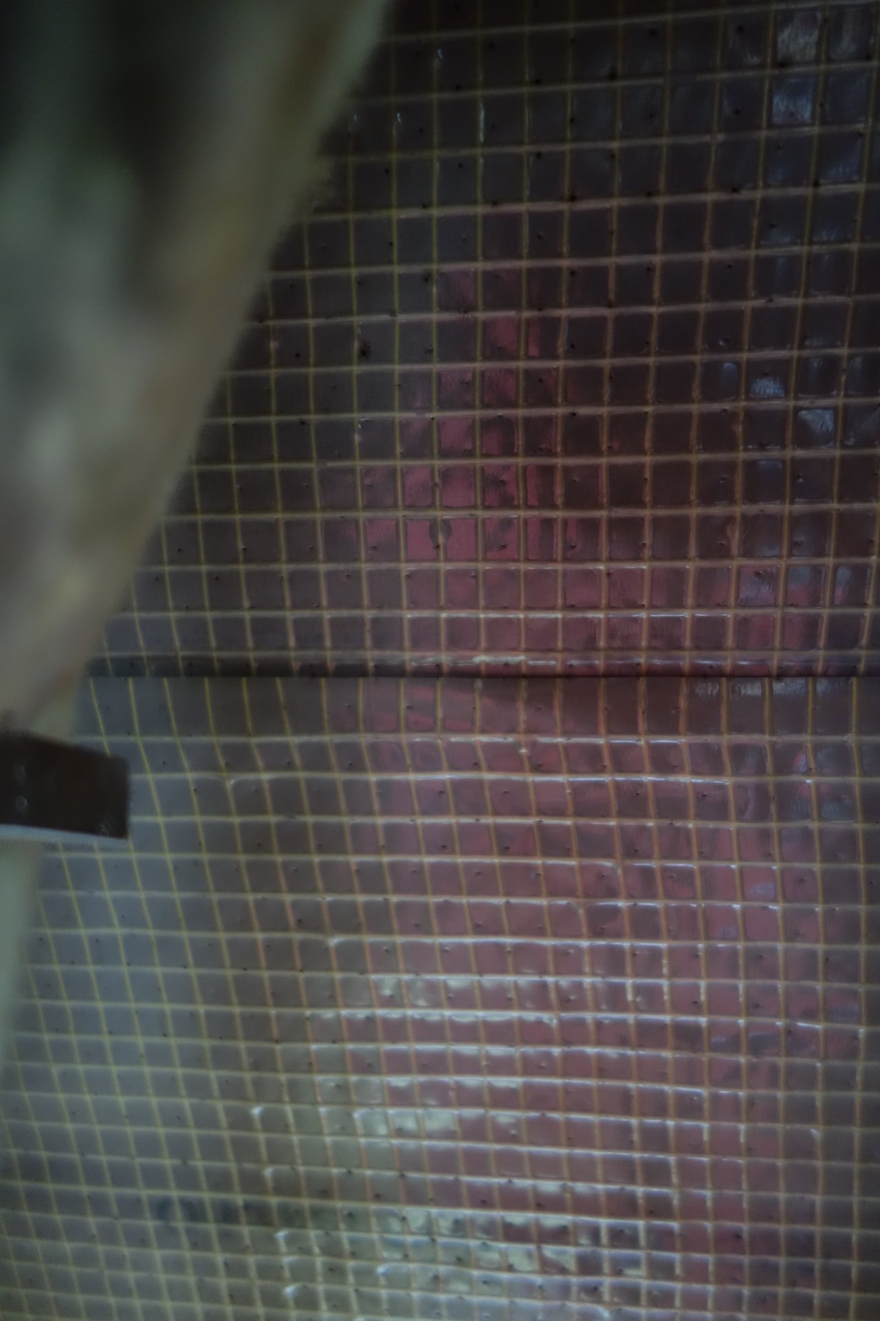

    Nach dem, was das Bild bei maximaler Größe hergibt, sind das 100%ig Löcher, eine regelmäßige Perforierung. Nie im Leben ist das Schmutz!
    Wie viel cm Sparrenhöhe zum Dämmen hast du da denn überhaupt?

    Ich weiß, das sieht sehr nach Löchern aus. Ich kam aber mit einer Nadel an den Stellen mit den Punkten nicht durch und konnte einige der schwarzen Punkte wegwischen. Kann aber auch sein, dass ich dabei nur Schmutz weggewischt habe, der sich um die Löcher abgesetzt hat. Ich hatte an dem Tag leider keine gute Leuchte dabei. Ich muss mir das am Wochenende noch mal genau ansehen. Die Sparren sind 18,5 cm hoch.

    Die kleinen Löcher schaue ich mir wie gesagt noch mal an. Könnte es sein, dass damit die Folie diffusionsoffen gemacht werden sollte? Das Dach ist jedenfalls dicht abgesehen von einer Stelle bei einem Dachfenster.
