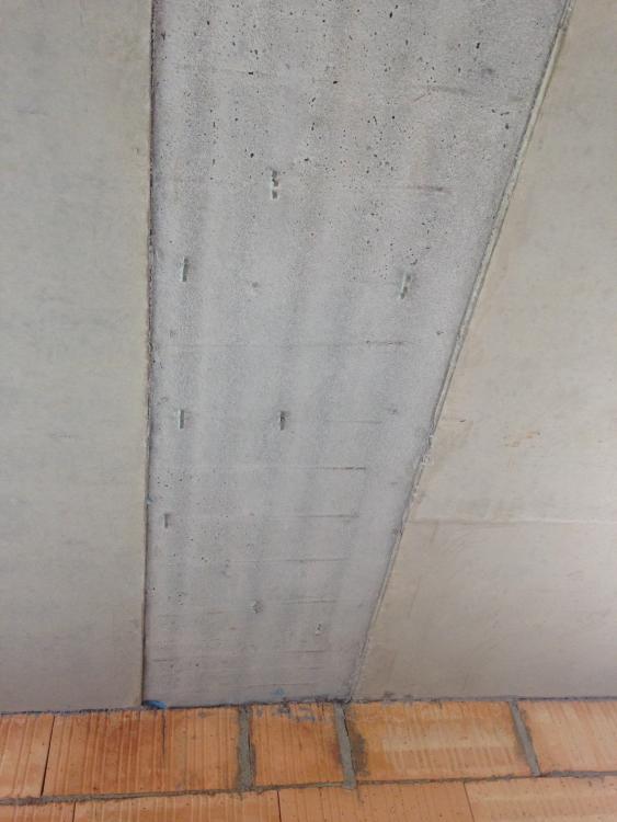

Zwischendecke Armierung sichtbar

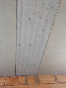

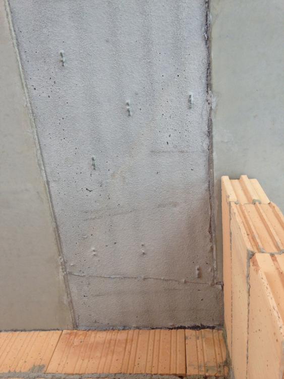

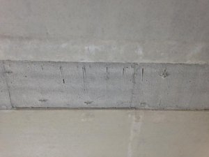

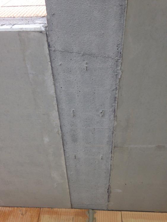

    leider musste ich feststellen, dass unterhalb der Zwischendecke an einigen Stellen die Armierung sichtbar ist. Nach meinem Verständnis würde jetzt nur noch der Putz auf diese Stellen kommen, was ja aber nicht ausreichen kann (Rost etc.), oder?
    Was soll ich dem Bauleiter sagen?

    Fehlende Betondeckung ist ein Mangel (fehlende Dauerhaftigkeit, mangelnder Brandschutz). Mangel schriftlich (!) anzeigen. Instandsetzungskonzept einfordern und dieses kritisch (!) hinterfragen (Putzauftrag ist definitiv zu wenig).
    Hast Du jemanden, der für Dich (also auf Deine Rechnung) eine Überwachung der Arbeiten durchführt ??

    Mir wurde jetzt gesagt, der Stahl mit sogenannten PCI Spachtel versiegelt werden soll. Und danach der Putz rüberkommt. Was haltet ihr davon?

    Nix, weil das Pfusch ist. Das gehört bis ca. 2 - 3 cm hinter den Stahl vorsichtig aufgestemmt, der Stahl in die richtige Lage gebracht und das Ganze dann mit einem PCC-Betonersatzsystem mit M3-Zulassung (Baanspruchbarkeitsklasse) verschlossen. Und das fachgerecht gemacht ...
    Das was Dein "Fachmann" vorgeschlagen hat ist die Schiene "Schmiere-Saniere" ... :shades

    Scheiß-, Schweiß- und Fleißarbeit, wenn es richtig gemacht wird, damit die von der DIN EN 206-1 / DIN 1045-2 geplante Dauerhaftigkeit von 50 Jahren gewährleistet werden soll. Der TE hat schließlich dafür bezahlt ...

    danke für die Antworten. Und es gibt keinen anderen Baustoff, der die Deckung übernehmen könnte?
    Die Vertiefung bis zu den Filigrandecken beträgt ca. 1cm. Dann kommt ja noch Putz drauf.

    Klar. Eine vollflächige Spritzbeton / Spritzmörtelverstärkung (SPCC) zur Erhöhung der Betondeckung z.B.. Ist dann aber noch aufwändiger ...
    Der Putz ist für das Thema Dauerhaftigkeit von Stahlbeton zu 0,0 % anzusetzen.

    Also auf Bild 1 sieht es ja wirklich so aus als würde man jeden einzelnen Bügel sehen können. Die Knubbel dürften wohl der Rödeldraht sein. Könnten aber auch Abstandshalter sein. Die Betondeckung beträgt -grob geschätzt- wohl um die 0,5 - 1,0 mm ;) . Das ist nun doch etwas zu wenig. Auch das Überputzen (10 mm stark) würde -selbst wenn es fachlich in Ordnung wäre (was es nicht ist)- immernoch lange nicht genügen.
    Zudem sieht es so aus -bitte um Aufklärung, daß es sich hier wohl um die Auswechselung eines Treppenlolchs handelt. Also nicht nur ein paar Angsteisen, die eben übrig waren, sondern tatsächlich um ein tragendes Bauteil.
    Wie schafft man es eigentlich, daß aus der fertigen Betonfläche Teile herausstehen? Das eine Armierung direkt auf der Schalung aufliegt habe ich auch schon gesehen (und abgestellt!), daß aber teile unten rausgucken geht ja eigentlich nicht, weil da ja die schalung war.

    Idee: die rauhe, leicht weillige Untersicht läßt mich vermuten, daß das Teil ein Fertigteil ist, dessen Oberseite nun nach unten guckt. Beim Betonieren war evtl. etwas zu wenig Beton da....?
    Wenn "versehentlich" falsch herum eingebuat, bitte mal überprüfen welche Eisen nun wo liegen (Zugbewehrung eigentlich unten, nun oben?). Wenn absichtlich so geplant wurde, dann Lösung für fehlende Betondeckung suchen....

    also, es handelt sich nicht um ein Treppenloch, sondern um eine Galerie. Laut Statiker, der vor Ort war, soll aber alles i.O. sein. Nur eben wirklich Mist, dass die Armierung herausguckt. der "rödeldraht" sind die Abstandshalter. Warum diese nicht gehalten haben kann ich leider auch nicht sagen. Und warum der Stahl nun übersteht ist mir auch ein Rätsel..
    Es wurde verschahlt und mit Brettern von unten gestützt.
