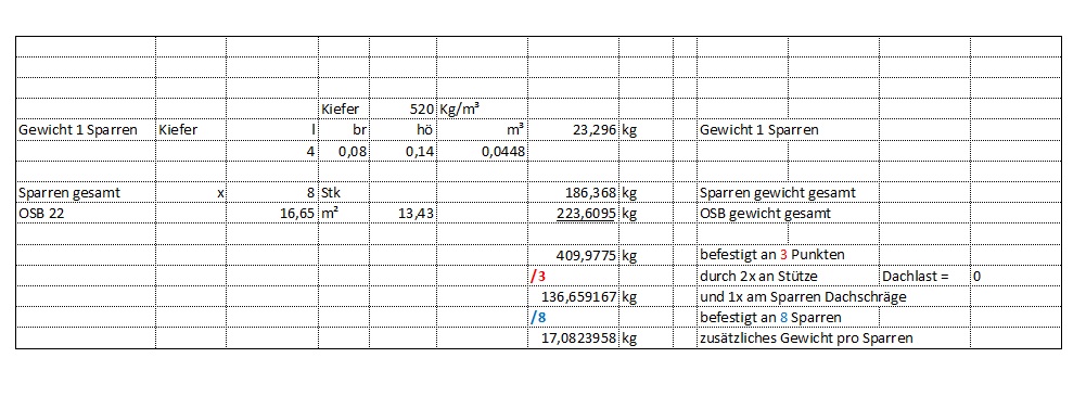

Diskutiere Zwischendecke einziehen im Dach Forum im Bereich Neubau; Hallo, welche Last liegt auf den Schrägsparren? Das kann nicht mehr viel sein oder? [ATTACH] [ATTACH] [ATTACH] [ATTACH]
    Schrägsparren?

    Wenn Du mit „Schrägsparren“ die Kehlbalken meinst, dann hast Du schon ausgerechnet wieviel darauf liegt. Es sind wohl um die 223kg.
    Erleuchte uns. Was meinst Du mit Schrägsparren? Worauf willst Du hinaus?

    du hast Recht Sparren (Dach) Querbalken ( Waagerecht).
    ich wollte wissen ob ich mit der Berechnung einigermaßen richtig liege. es geht darum wie sehr wird jetzt das Dach belastet durch die Verbindung mit dem Querbalken der zweimal auf Holzstützen aufliegt. Das kann nicht viel sein was das Dach zusätzlich tragen muss,oder?

    Herr "Wichtig", Bauleiter auf der Baustelle, meint wir brauchen einen Statiker der das berechnet. Ich sehe das nicht so. 2/3 der Last liegt auf Stützen. Oder sehe ich das falsch.

    Ne, ist nicht viel, der Großteil dürfte eh über die 7/7-Kanthölzer abgetragen werden.

    Der Herr Wichtig hat theoretisch Recht, aber noch nichtmal unbedingt wegen dem Dach, sondern wegen der vermutlich erstmal „nicht tragenden“ Trennwand auf die Du auflegst.
    Ich sehs aber erstmal echt entspannt. Das Problem sind auch nicht die 230kg, sondern der Messie der da evtl. irgendwann mal seine tonnenschweren Schätze einlagert.
