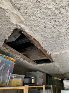

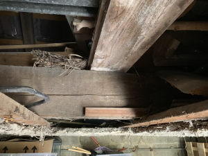

    Hallo liebes Forum,
    in meiner Garage fallen die historischen Sauerkrautplatten so langsam von der Decke. Nun würde ich die Dinger gerne komplett entfernen und statt dessen von oben und unten OSB-Platten anbauen. Dazwischen würde ich Dämmung einbringen.
    Was meint ihr?

    Wieso willst Du dämmen?

    Das war nicht die Frage Lexmäulchen :winken vllt will er heizen oder etwas basteln/werkeln ja sie können so aufbauen, allerdings aufgrund der zumindest auf den Foto ersichtlichen Holz und Holzkonstruktion, sollten Sie auf entsprechende Lüftung längs und quer achten, also eher oben keine OSB sondern Rauhspund oder Bohlen-sollten sie umnutzen wollen, wie Dusche etc in die Garage wäre dann noch Klimamembran mit einzubringen...unterseitig die Wandanschlüsse eher auch nicht dicht, es gibt da Profile mit Lüftungsquerschnitt @Alex88 Fragen...

    Und auf das Gewicht achten, ob 2x OSB nicht schwerer ist 1x Sauerkraut.

    Natürlich ist 2x OSB wesentlich schwerer als Heraklith.
    Warum dämmen wenn nicht (dauerhaft) beheizt wird ist schon eine berechtigte Frage !
    Gibt durchaus Gründe auch dafür, z.B. vorhandener Wärmeerzeuger "schafft" es sonst nicht usw...

    Danke für die schnellen und zahlreichen Antworten. Tja, warum Dämmen? Eigentlich hauptsächlich deswegen, damit an dieser Front Ruhe ist. Wenn schon Platten angebaut werden, dann tut ein bisschen Dämmung auch nicht mehr weh. Man ist für die Zukunft einfach besser gerüstet und flexibler.
    Vielleicht könnte man von oben was verbauen, auf dem man ggf. auch laufen kann (also OSB-Platten) und von unten eben eher den Rauhspund. Ich sehe noch nicht, dass in den Garagen geheizt werden wird, daher würde ich auf eine Dampfsperre eher verzichten wollen.

    Wenn du nicht heizt , brauchst du auch keine Dämmung, Rauspund wenn dann oben und unten OSB, nicht umgekehrt. Ist aber beides suboptimal, lieber 2x Rauspund.

    Ich würde erst dämmen, wenn es soweit ist, dann gibt es nämlich wahrscheinlich bessere Dämmstoffe.

    Vor allem kann dir nix schimmeln, z.B. die im Hohlraum liegende Dämmung

    Verstehe. Die Idee mit dem Dämmen kommt halt aus dem Gedanken, es gleich komplett fertig zu machen. Aber mit einer Schicht Luft zwischen den Platten kann ich auch leben. :-)
    Muss man / sollte man noch Maßnahmen ergreifen, um gegen z.B. Regen gewappnet zu sein? Über der Garage ist ein Spitzdach, bei dem die Ziegel auch schon die eine oder andere Lücke haben. Ein bisschen Wasser wird also wahrscheinlich immer durchkommen.

    Nunja, eigentlich gehören dann eben die Eindeckung repaiert/ausgetauscht, ggf. eine Unterspannbahn oder Unterdeckbahn bzw. Unterdeckplatte eingebaut.
    Alternativ kannst du die natürlich auch von unten anbringen, aber wo geht das Wasser dann hin ?

    OSB ist hier das absolut beste Material, wenn du eine Pilzzucht eröffnen möchtest...
    bei der Plattenstärke die du da verwenden musst, entspricht die OSB einer Dampfsperre,
    da sammelt sich Kondensat das nicht so leicht abtrocknet und in relativ kurzer Zeit
    schimmelt das weg
    am besten zementgebundene Platten oder Siniat "La Hydro"

    Warum muss von unten überhaupt wieder verkleidet werden? Was stört an sichtbaren Balken? So siehst Du immer schön das Holz und kannst auch immer kontrollieren, wenn was weggammelt oder Schädlingsbefall herrscht.

    Ich habe ein bisschen gezögert so eine wahrscheinlich eher profane Frage hier zu stellen. Es war aber auf jeden Fall eine gute Idee. Ich werde nun erst mal das Dach in Angriff nehmen und dann weitersehen. Auf den Gedanken, die Decke ganz wegzulassen, bin ich wegen Betriebsblindheit nicht mal gekommen.
