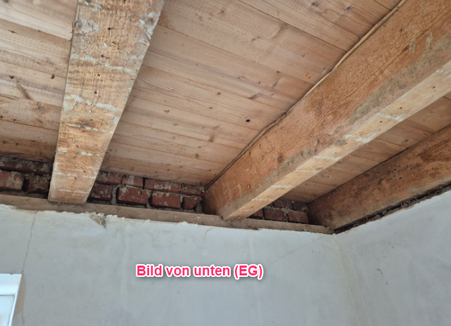

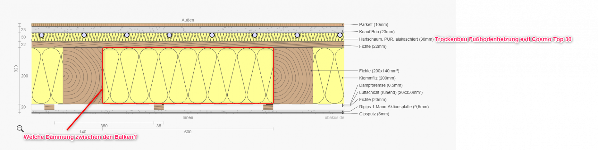

    ich bin gerade dabei, einen Altbau aus dem Jahr 1933 zu renovieren und möchte die Decke zwischen EG und 1. OG schall- und wärmetechnisch optimieren. Beide Etagen werden bewohnt, und da im EG das Wohnzimmer, die Küche und das Esszimmer sind und im 1. OG das Bad, Kinderzimmer und Schlafzimmer, ist mir besonders der Schallschutz wichtig.
    Aktuell plane ich den Aufbau der Zwischendecke (siehe Bild) und frage mich, welcher Dämmstoff am besten geeignet ist. Zur Auswahl stehen:
    • Holzfaserplatten
    • Steinwolle
    • Glaswolle
    Meine Fragen:
    1. Welcher der genannten Dämmstoffe eignet sich am besten für den Schallschutz?
    2. Gibt es zusätzliche Maßnahmen, die den Schallschutz zwischen den Etagen verbessern würden (z. B. spezielle Folien, Entkopplungen etc.)? Wo sollte ich diese einbauen?
    3. Was sollte ich zwischen die Holzbalken einbringen, um eine möglichst effektive Schalldämmung zu erreichen? Welche Marke bzw. welches Produkt würdet ihr empfehlen?
    4. Ist eine Dampfsperre / Dampfbremse notwendig?
    Hier das Bild des Deckenaufbaus.
    Hier ein aktuelles Bild
    Vielen Dank für eure Empfehlungen! Ich freue mich auf eure Tipps und Erfahrungen.

    Schall wird am gut durch Masse gedämmt. Also "Gewicht". Glaswolle hingegen hat die Eigenschaft, extra leicht zu sein, dadurch einfach zu verbauen, zu transportieren etc. Wärmeschutz ist auch gut. Aber Schallschutz eben nicht so gut. Da ist Steinwolle besser, weil es schwerer ist. Aber auch etwas teurer. Zu Holzdämmplatten kann ich nichts sagen, müsste besser sein als Glaswolle, was Schallschutz betrifft, aber das wissen andere besser.
    Gibt auch Hohlraum-Schüttung für Schallschutz-Anwendungen, aber das dürfte von unten schwierig einzubringen sein. Klassisch würde man sonst wohl mit einem Fehlboden arbeiten und dort eben diese Schüttung einbringen.
    Eine Dampfbremsen benötigst du in der Zwischendecke bei oben und unten beheizten Räumen nicht. Da geht es nur darum, wenn du beheizt gehen unbeheizt dämmst, dass sich dort Kondensat bildet. Tritt in deinen Fall nicht auf.
    Schallschutz kann man noch verbessern indem man die Gipskarton Platten abhängt, also nicht direkt mit Lattung am die Balken schraubt und dadurch eine direkte starre Verbindung für den Schall bietet sondern möglichst lose davor entkoppeln. Welches System da gut und geeignet ist können sie andere besser sagen.

    Kann manchmal trotzdem sinnvoll sein, besonders wenn nicht immer überall beheizt ist.
    Beispiel Küche oder Bad unten (erhöhte Luftfeuchtigkeit), oben Gästezimmer (nicht ständig beheizt).
