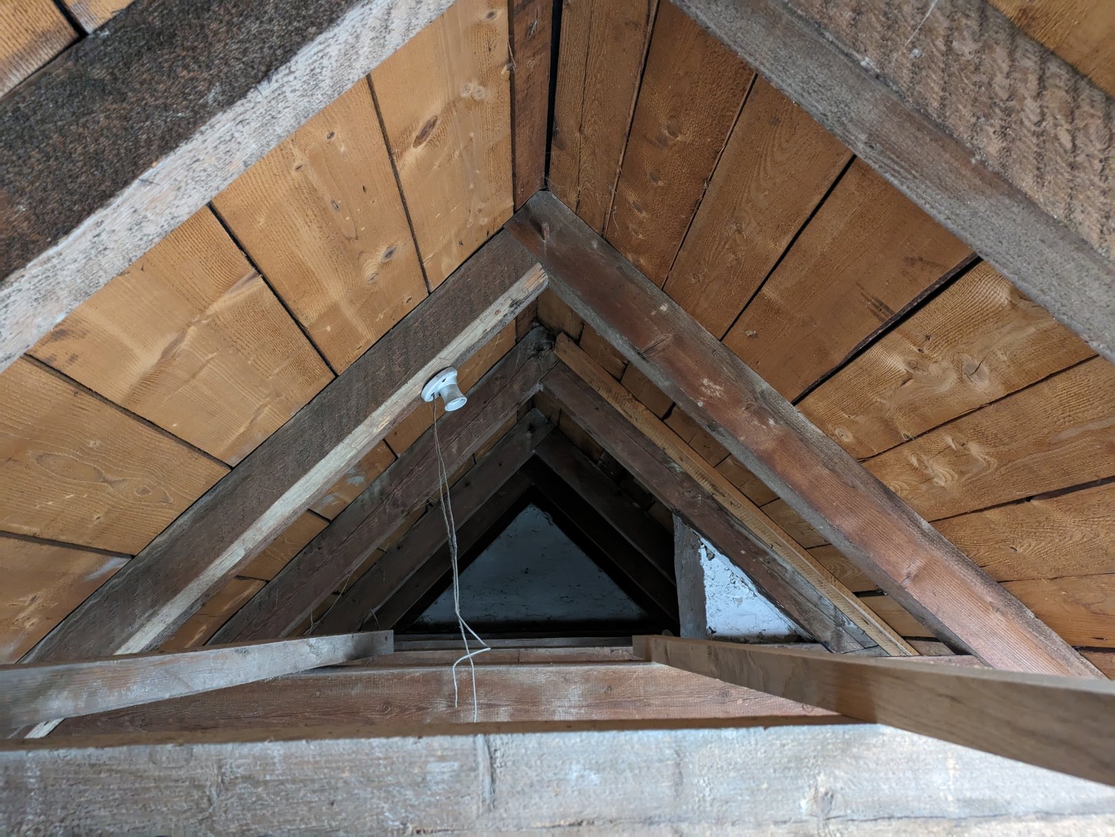

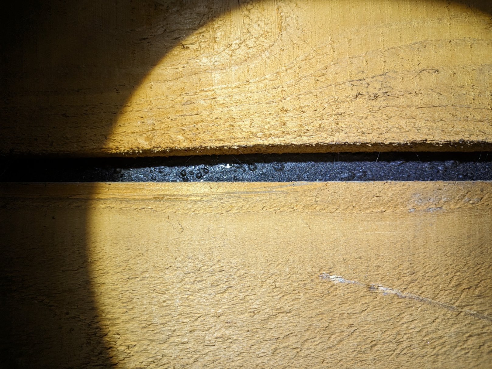

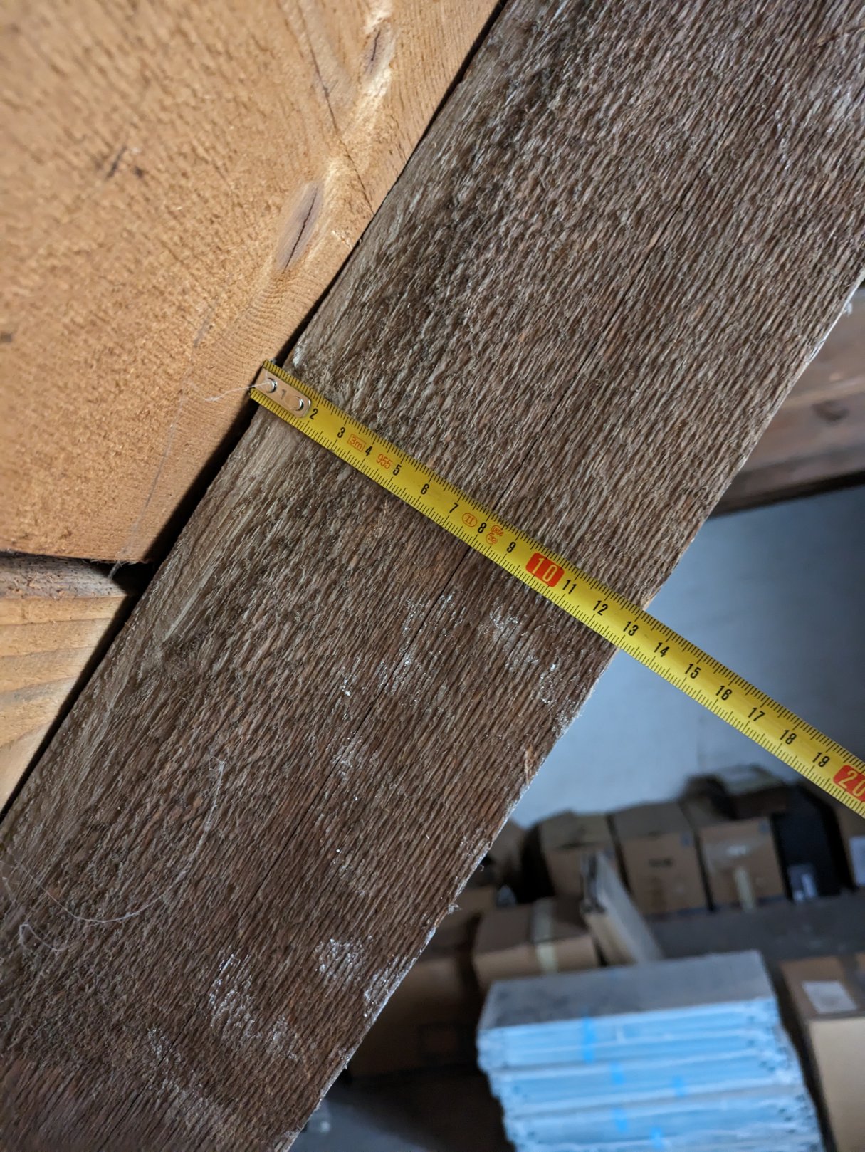

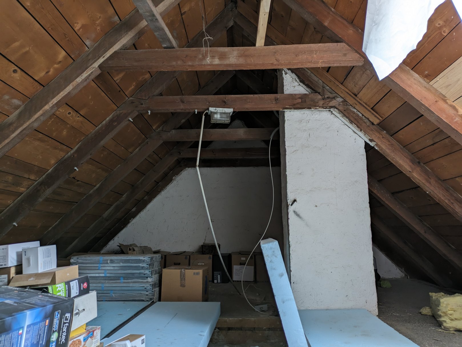

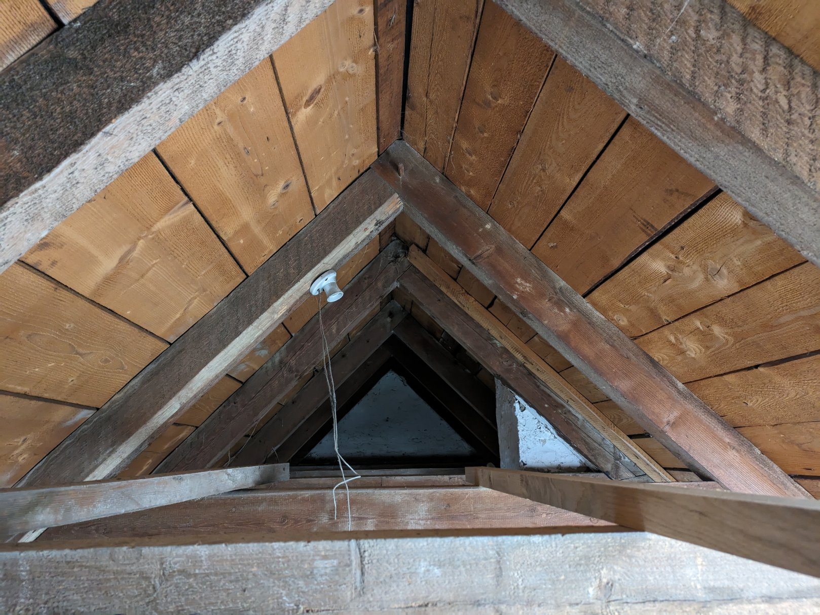

    Liebe Bauexperten,
    Durch eine Gesamtrenovierung eines Reihenhauses aus der Zwischenkriegszeit war ich bisher immer stiller Leser des Forums und es hat mir wiederholt sehr geholfen den Schindluder der Baufirmen zu enttarnen.

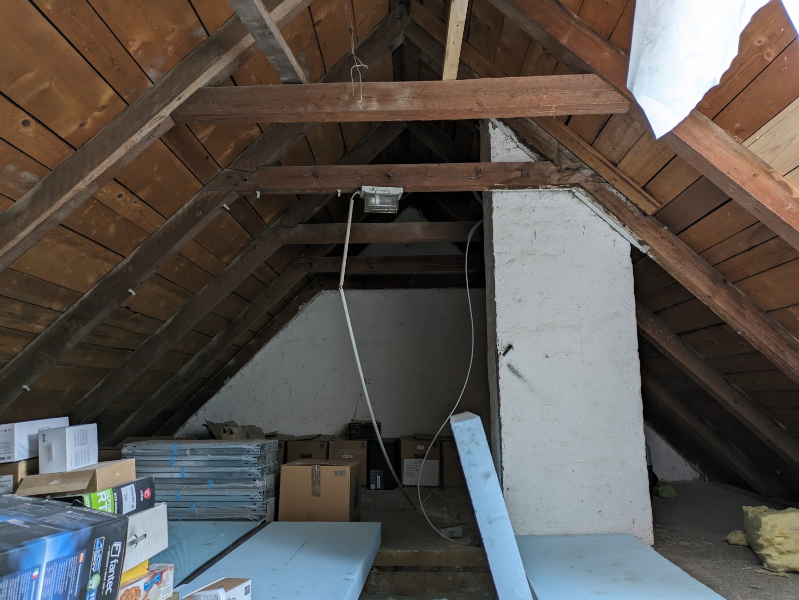

    Nun steht vor dem Winter das letzte Projekt an welches wir vorzugsweise in Selbsregie machen möchten: Den Dachboden zu dämmen. Die Idee ist aktuell einfach nur Energiekosten sparen als reiner Stauraum mit dem Hintergedanken, dass der Raum später auch einmal zu einem Wohnraum werden kann.
    Facts:
    • Kaltdach
    • nicht hinterlüftet

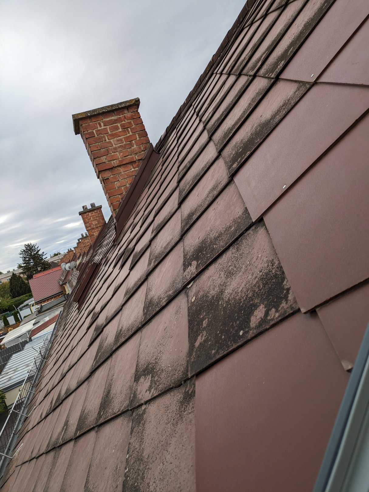

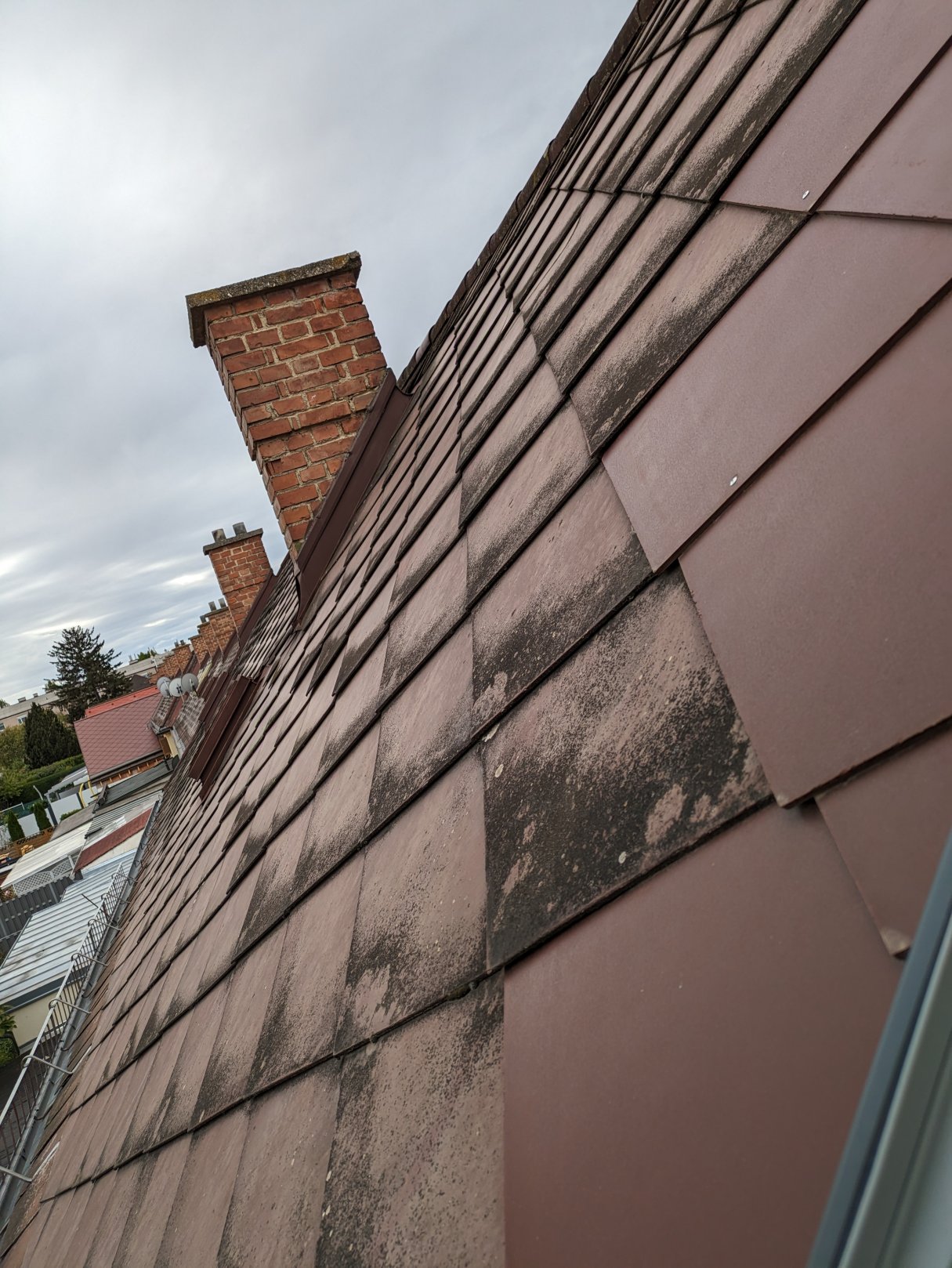

    • Eternitschindeln
    • trocken, kein Schimmel, nichts morsch, keine Wasserflecken
    • Holzbalkendecke mit Schlacke & minimaler (~2cm) Betonschickt als "Belag"

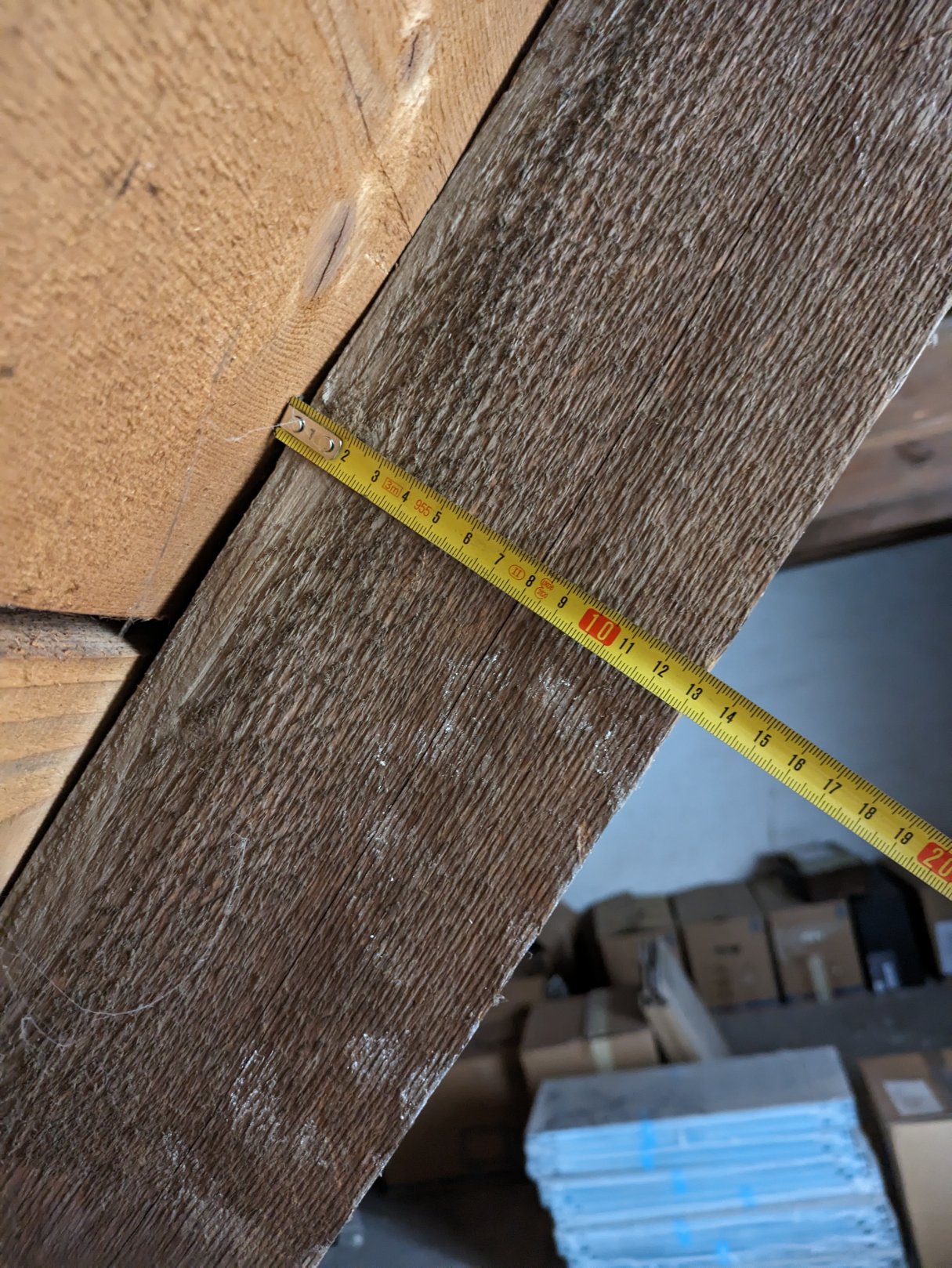

    • 12cm Sparren
    Es ergeben sich nun 2 Fragen:
    1. Wie am besten dämmen?
    2. Wie Drempel luftdicht machen?
    Thema Dämmen:

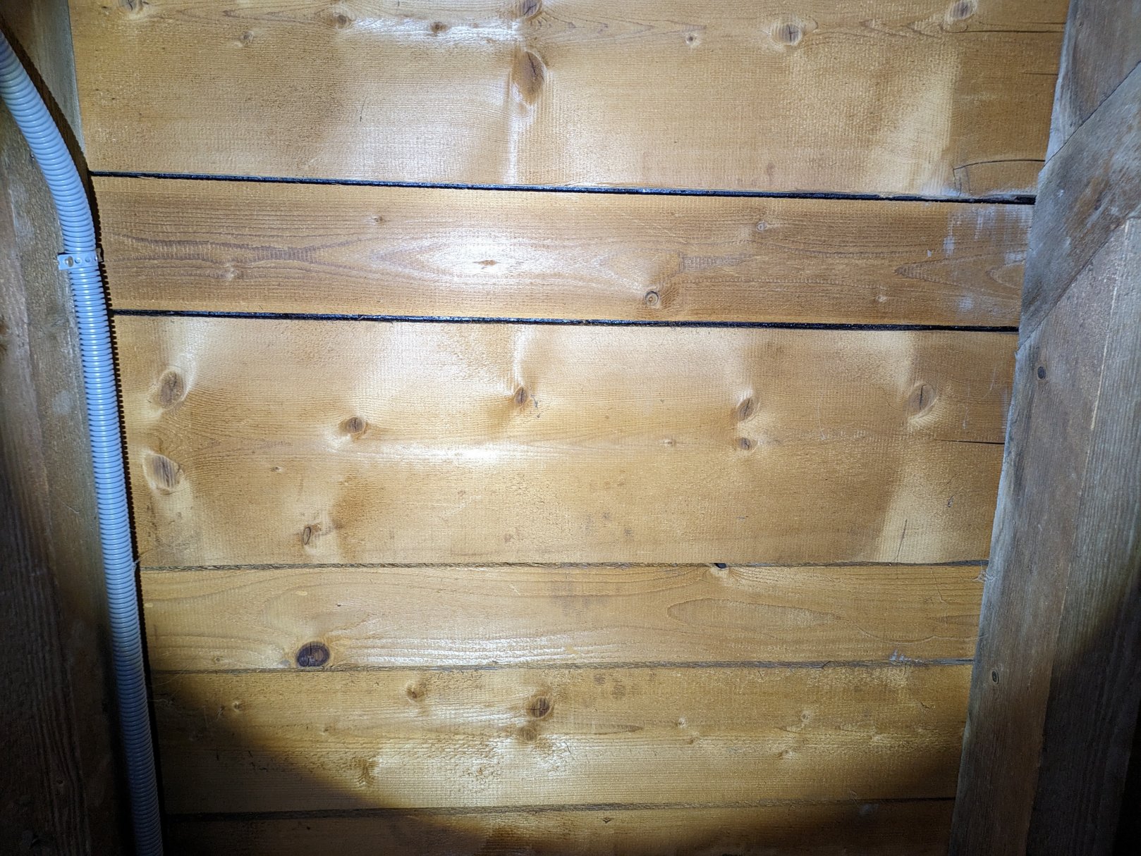

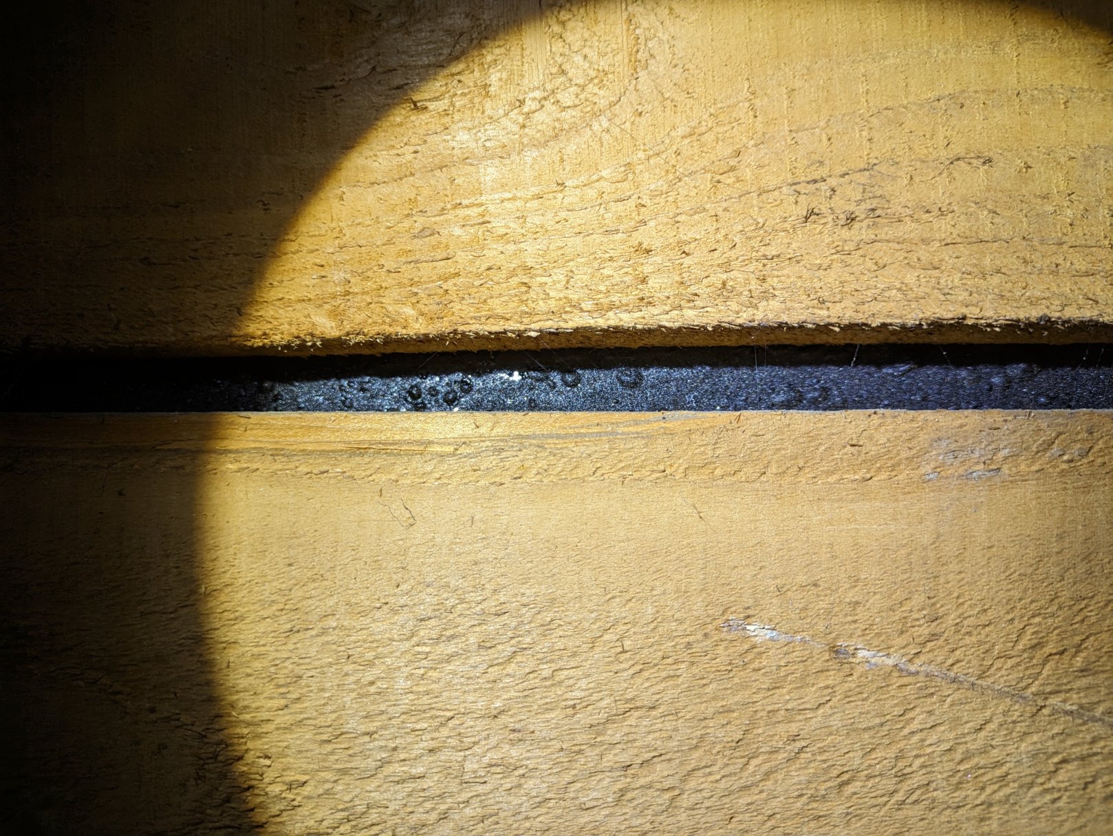

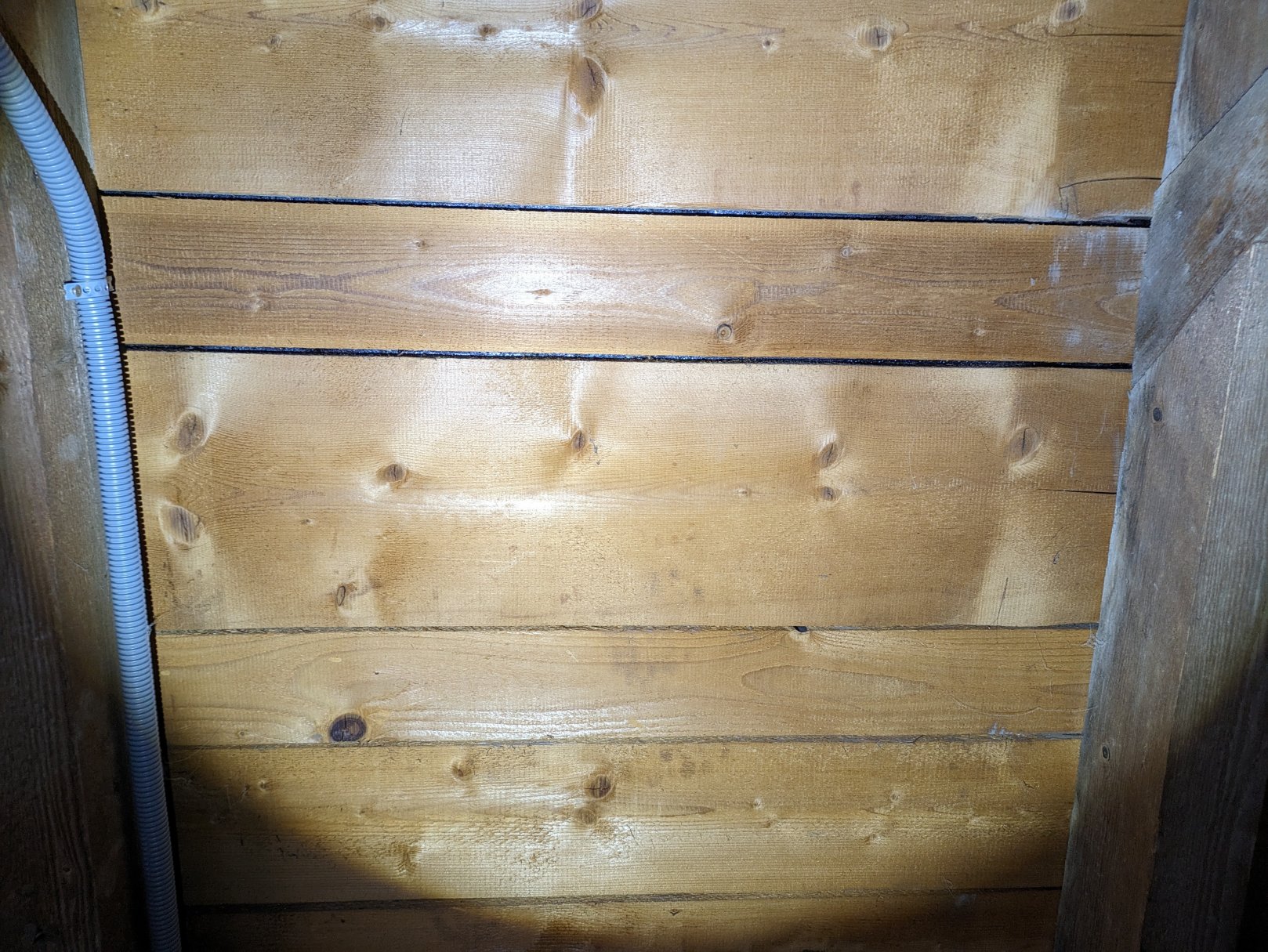

    Uns wurde der Klassiker empfohlen: Da unter den Schindeln Bitumen ist und daher die Unterseite der Beplankung stets trocken:
    • Sparren entweder aufdoppeln (von 12cm auf X cm?)
    • zwischen den sparren mit Glas/Steinwolle dämmen
    • Dampfbremse drauf
    • Querlattung & Rigips
    Der Baumeister meinte mindestens 25-30cm dämmen. Aktuell haben wir 0cm und der Platz ist sehr beschränkt.
    Nun die Fragen:
    • Aufdoppeln?
    • Wenn ja: Wie viel?
    • Mit Holz oder mit Aluprofilen?
    • Kann man vorerst auch nur die 12cm zwischen den sparren dämmen um zB. später einmal aufzudoppeln und dann eine zweite schicht nachdämmen? Wenn ja: Dampfbremse dazwischen oder wolle nur mit lochband oä befestigen?

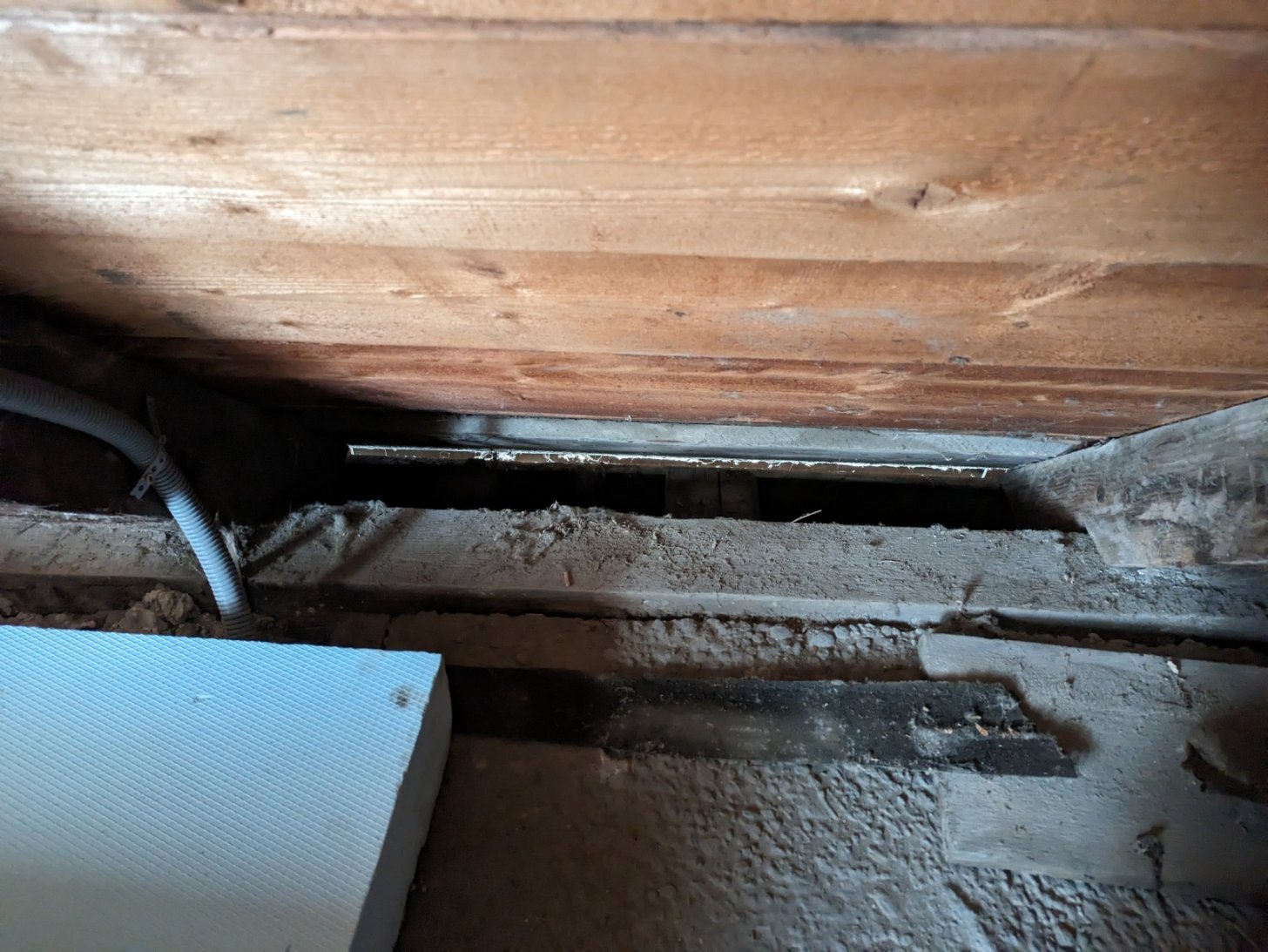

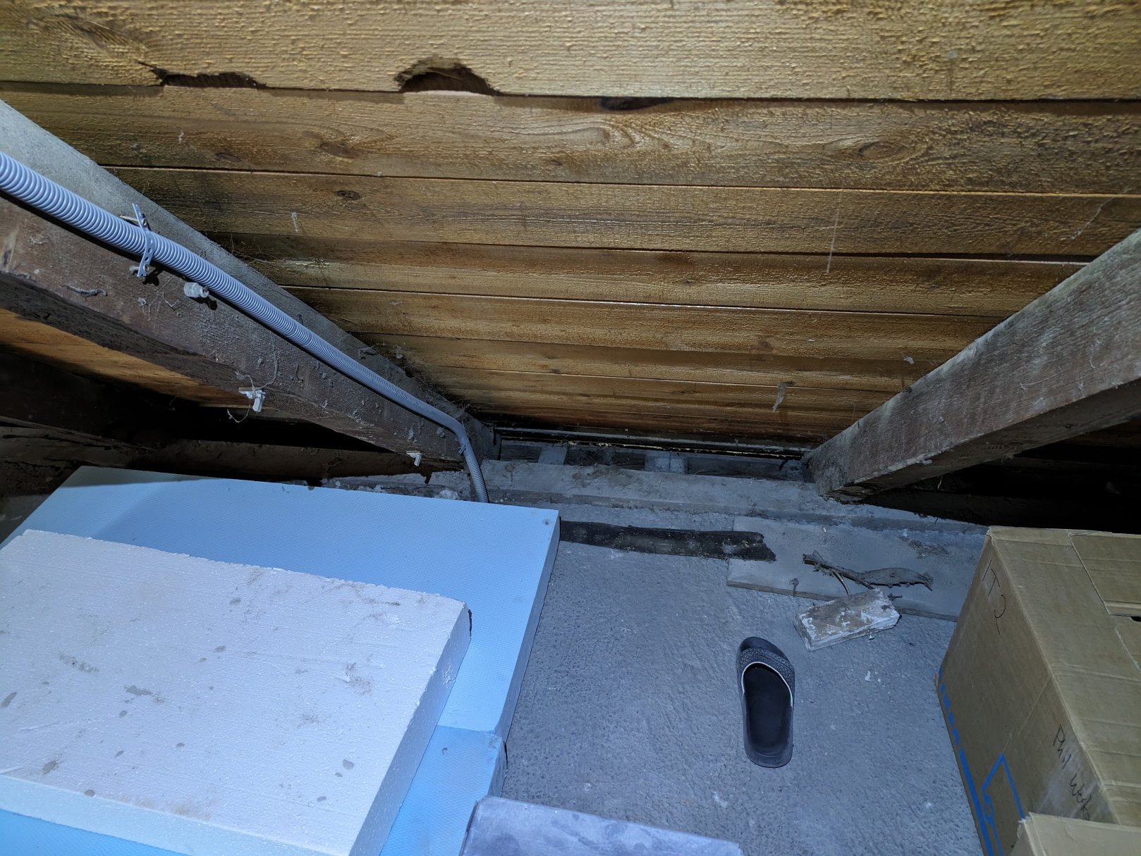

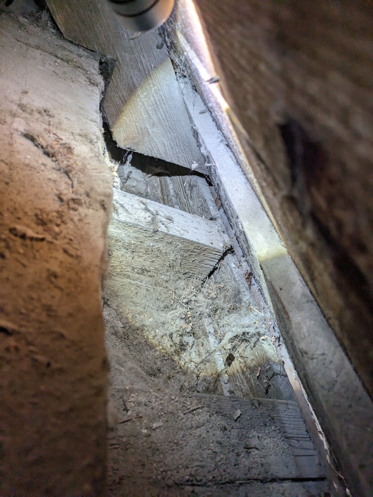

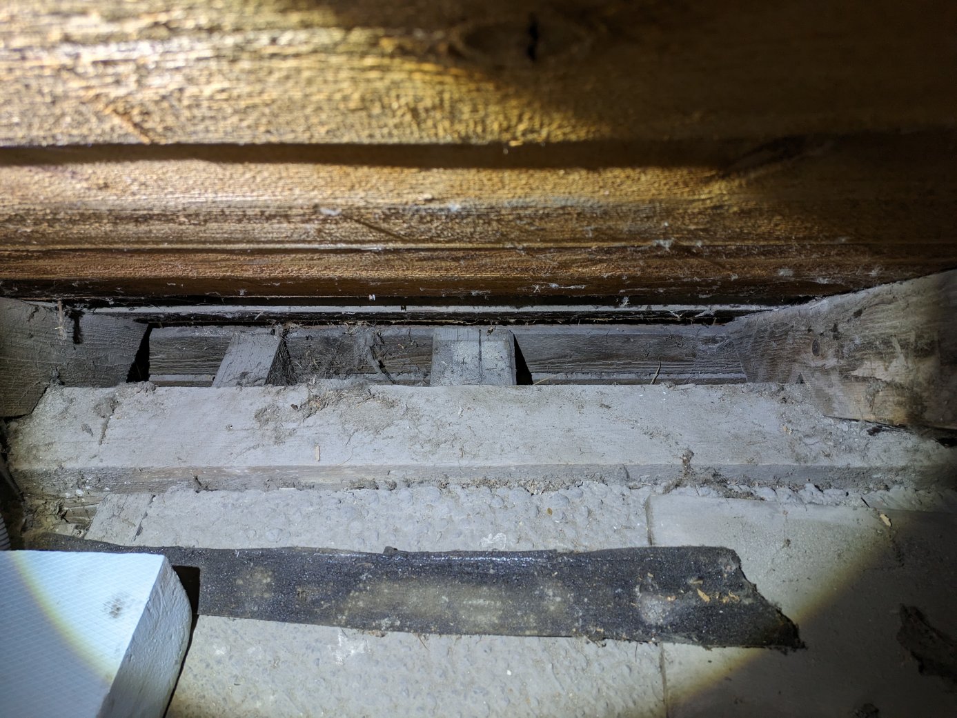

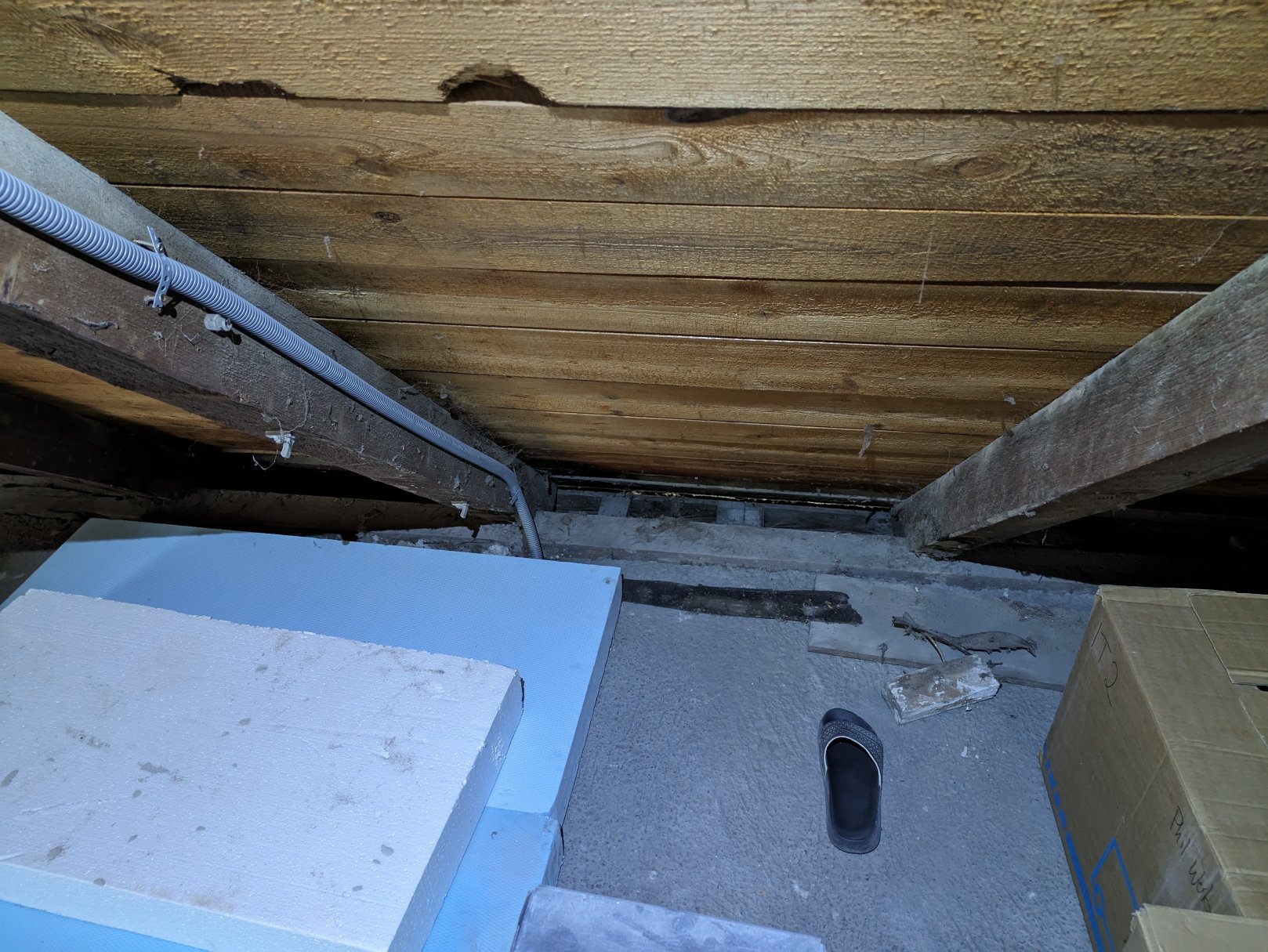

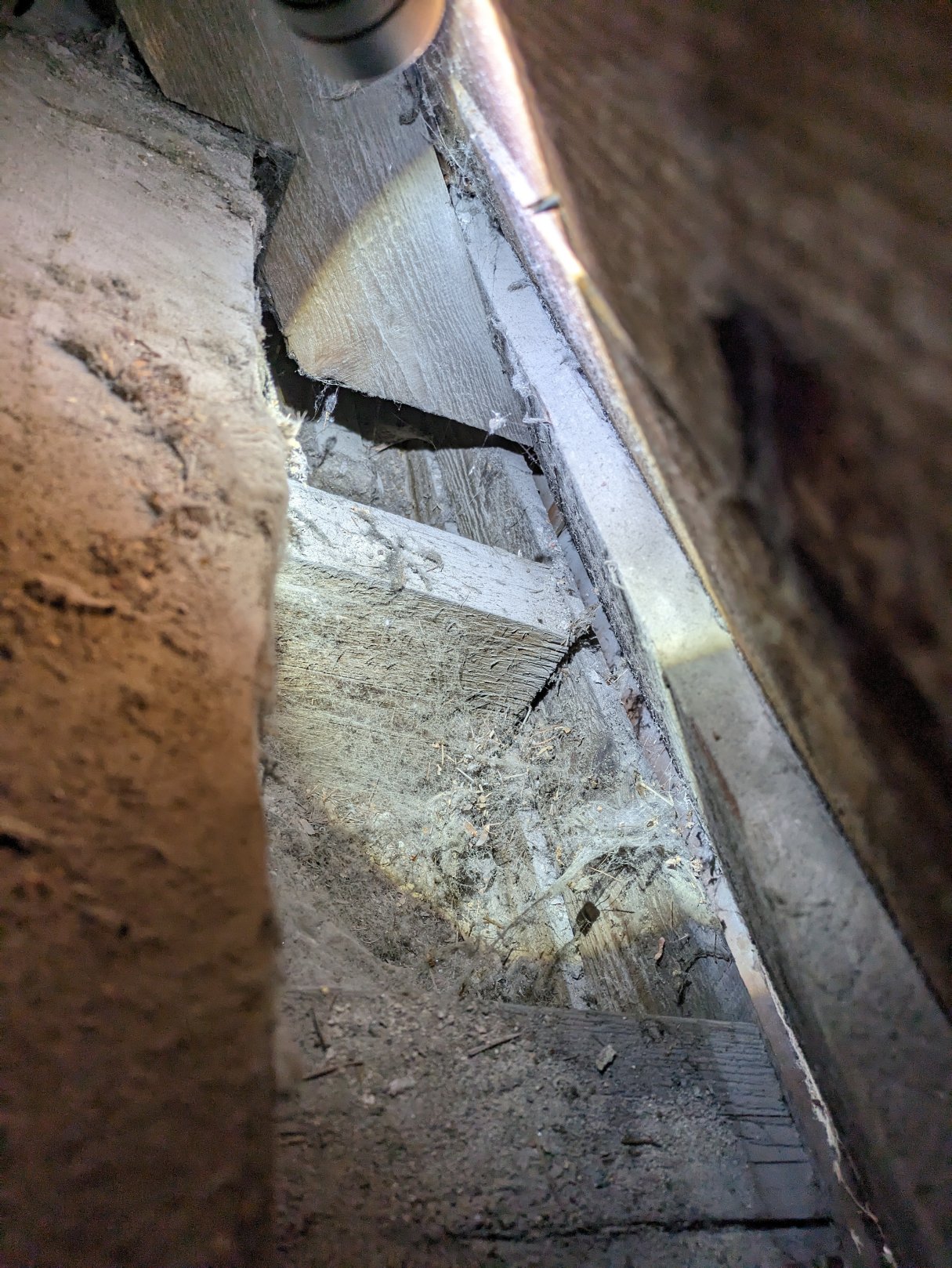

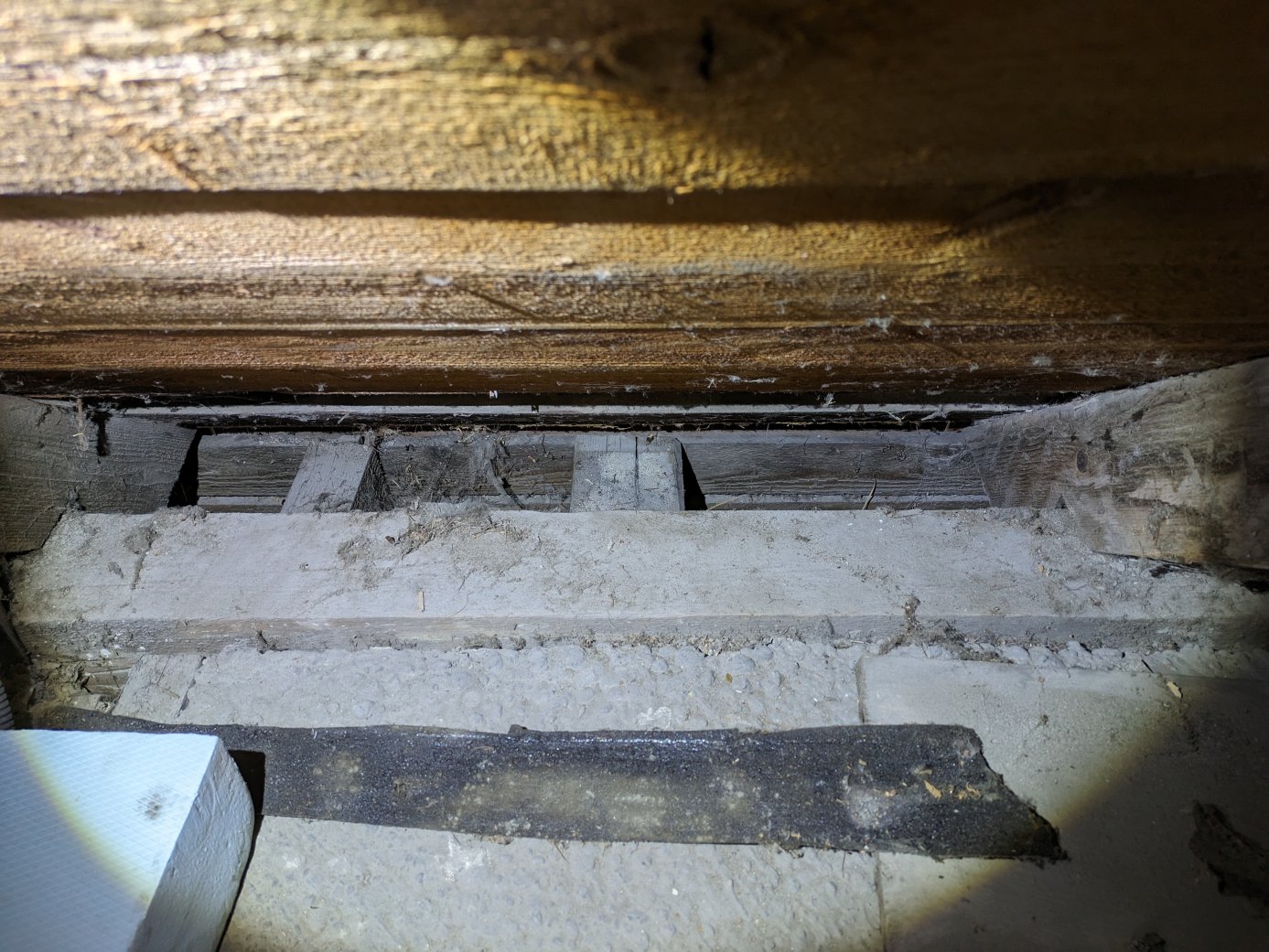

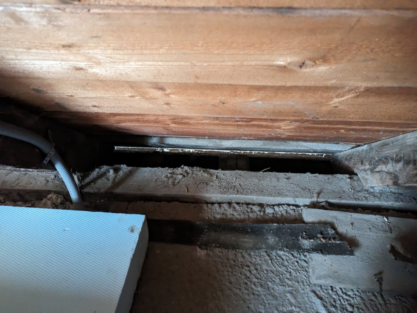

    Thema Drempel:
    Der Drempel ist quasi nach außen hin offen, daher man kann von innen einen Lichtspalt sehen und auch einen Luftzug spüren. Daher ich gehe davon aus, dass dieser vorab abgedichtet werden muss? Wie kann dies bewerkstelligt werden? Der Kniestock beginnt direkt am Boden, daher man kommt sehr schlecht dazu und mauern oä. stelle ich mir fast unmöglich vor.
    Anbei allerlei fotos,
    ich würde mich sehr über feedback freuen da wir in der vergangenheit sehr wiedersprüchlihe infos diverser firmen und nachbarn bekommen haben.
    Grüße,
    MrPurple
