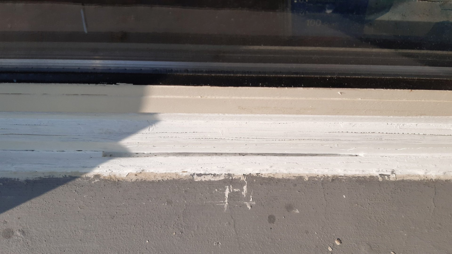

    ich streiche gerade Holzfenster und möchte den Zwischenraum unten füllen, damit bei Regen dort kein Wasser reinkommt.
    soll ich einfach Farbe reinmachen oder Holzspachtelmasse oder was anderes?

    Dichtstofffuge?
    Silikon für außen

    Könnte ich auch einfach die Farbe reinmachen, mit der ich auch die Fenster streiche? (Caparol Fensterlack Venti)
    Oder würde dadurch Kondensat entstehen oder gebe es andere Nachteile?
  5. BaUT
    9.447
    5.949
    Kannste machen, wird dann halt Kacke!
    denn es hält dann nicht so lange, es reißt wieder und dann zieht Regenwasser in den Riss.

    wenn also der Lack reingefüllt wird, trocknet, und dann nochmal drübergestrichen wird, reist der Lack?
    Warum denn?
    Wenn ich also Außensilikon oder wie im Video Mörtel reinmachen, würde es nicht reißen?

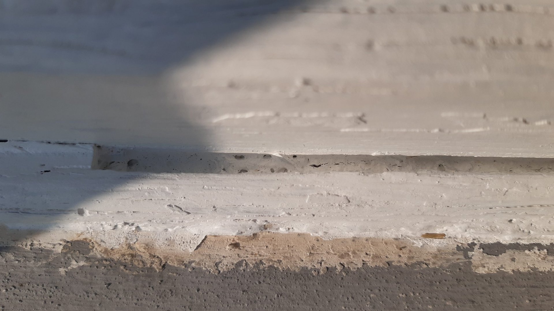

    Das hält nicht lange.
    Das Fenster ist so abgeranzt, da erkenne ich nicht, was das für eine Fuge ist oder ob das ein Riss ist.

    Einziger Nachteil: Es bleibt undicht. Ansonsten kannst Du auch gerne mit Spucke, Toilettenpapier oder mit Kaugummi abdichten.

    Fensterlack ist nicht Wasserabweisend? Warum wird das Fenster dann damit gestrichen? oder beziehst du dich auf Kondensatbildung?

    Konkrete Antwort:
    Anwendungsfall:
    - Etwas soll farbig werden ==> Farbe benutzen
    - Spalten/Fugen füllen zwecke Dichtheit ==> Fugenfüllmittel benutzen
    P.S. Du streichst bestimmt die Fenster, weil der Lack nicht mehr gut ist, oder? Der hält nicht ewig. Und wenn Wasser dauerhaft drauf steht, erst recht nicht.

    Silikon bzw. Acryl bleibt elastisch und kann Bewegungen aufnehmen. Wenn die Farbe trocken ist wird sie hart und reißt dann bei Bewegungen.
