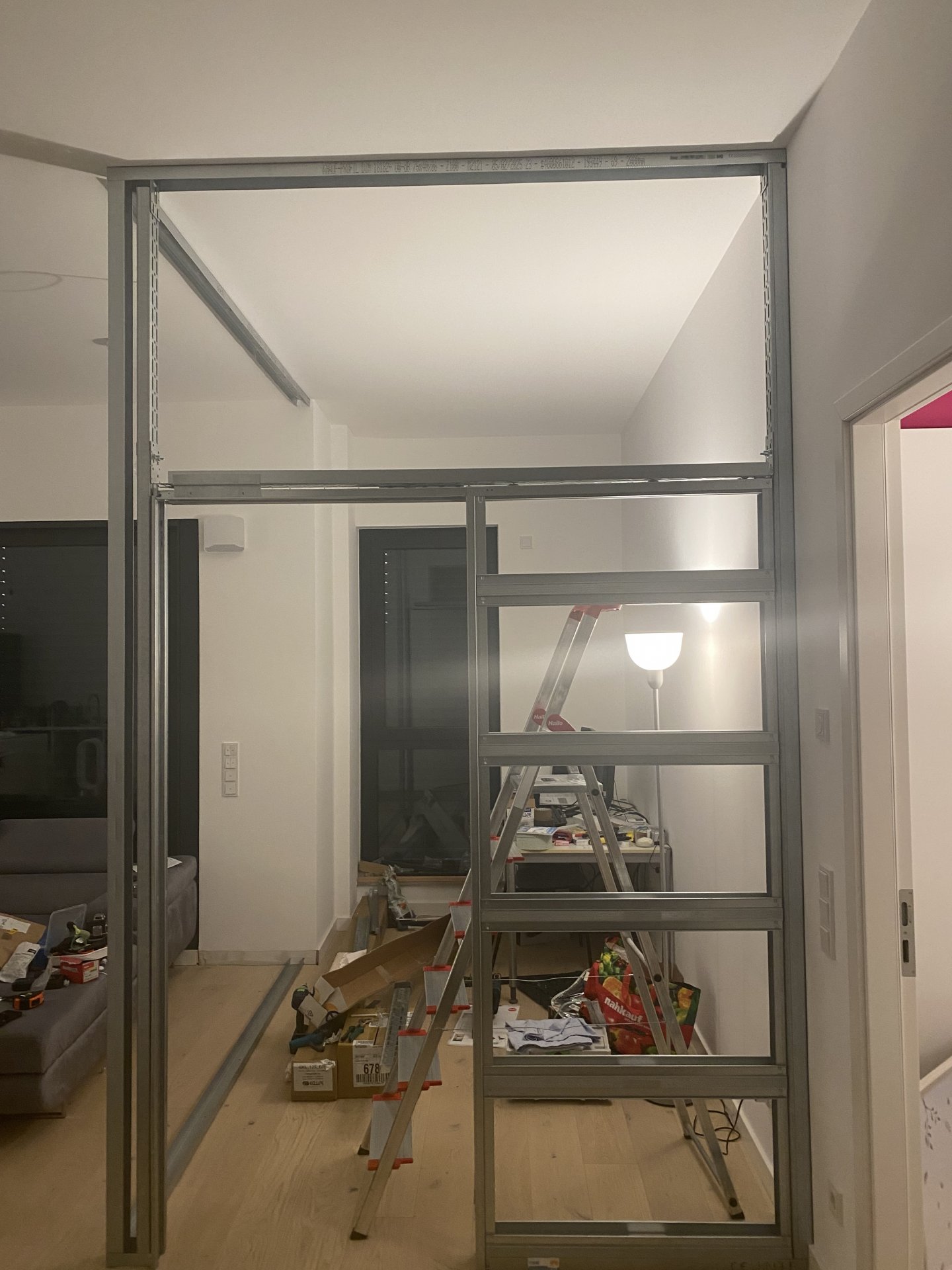

    ich habe bisher nur im Forum mitgelesen, aber noch keine Frage gehabt die ungeklärt geblieben ist. Da ich gerade ein ungewöhnliches Problem habe, versuche ich es einmal bei euch.
    Ich baue gerade ein neues Zimmer indem ich eine neue Wand in L-Form einziehe. Auf der schmalen Seite ist ein Schiebetürsystem von Eclisse vorgesehen. Da die Breite dieser Wand recht schmal ist, wurde hier vom Hersteller empfohlen, rechts ein UW statt CW als Randprofil zu verwenden und das UA direkt dort reinzustecken und zu verschrauben. Das hat auch super funktioniert. Danach alles ausgerichtet und verschraubt.
    Jetzt zu meiner eigentlichen Frage:
    Ich habe beim zusammenstecken des UA ins UW nicht an Dämmung gedacht und Frage mich ob es sinnvoll ist die ganze Konstruktion noch mal zurückzubauen, um das Stück zu dämmen. Was meint ihr?

    Die Schiebetür ist doch akustisch auch schon sehr schlecht, da macht das doch auch nichts mehr aus.

    Meinst du es macht dann auch keinen Sinn für die andere Wandseite eine besondere Schalldämmung vorzusehen? Hatte da an Diamantplatten und Rockwool gedacht.

    Was für ein Zimmer wird es denn?

    Büro/Gästezimmer und es ist quasi im Wohnzimmer drin. Hab jetzt keine hohen Ansprüche was Schallschutz angeht, aber ich dachte für n paar Euro mehr etwas besseren Schallschutz schadet nicht. Wenn es aber sinnlos wäre wegen der Schiebetür, lasse ich es ganz und nehme die ganz normalen Platten und eine Standarddämmung.

    Die Dämmung kannst du dir sparen

    Auch bei der langen durchgehenden Wandseite? Oder war die Antwort auf die ursprüngliche Frage bezogen?

    Ja
