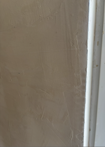

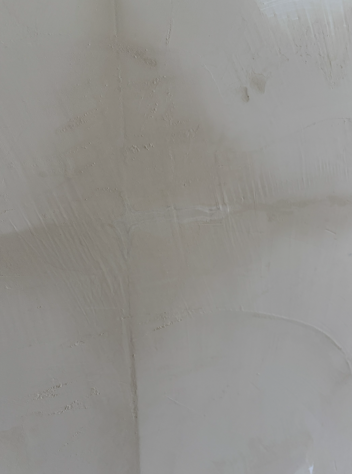

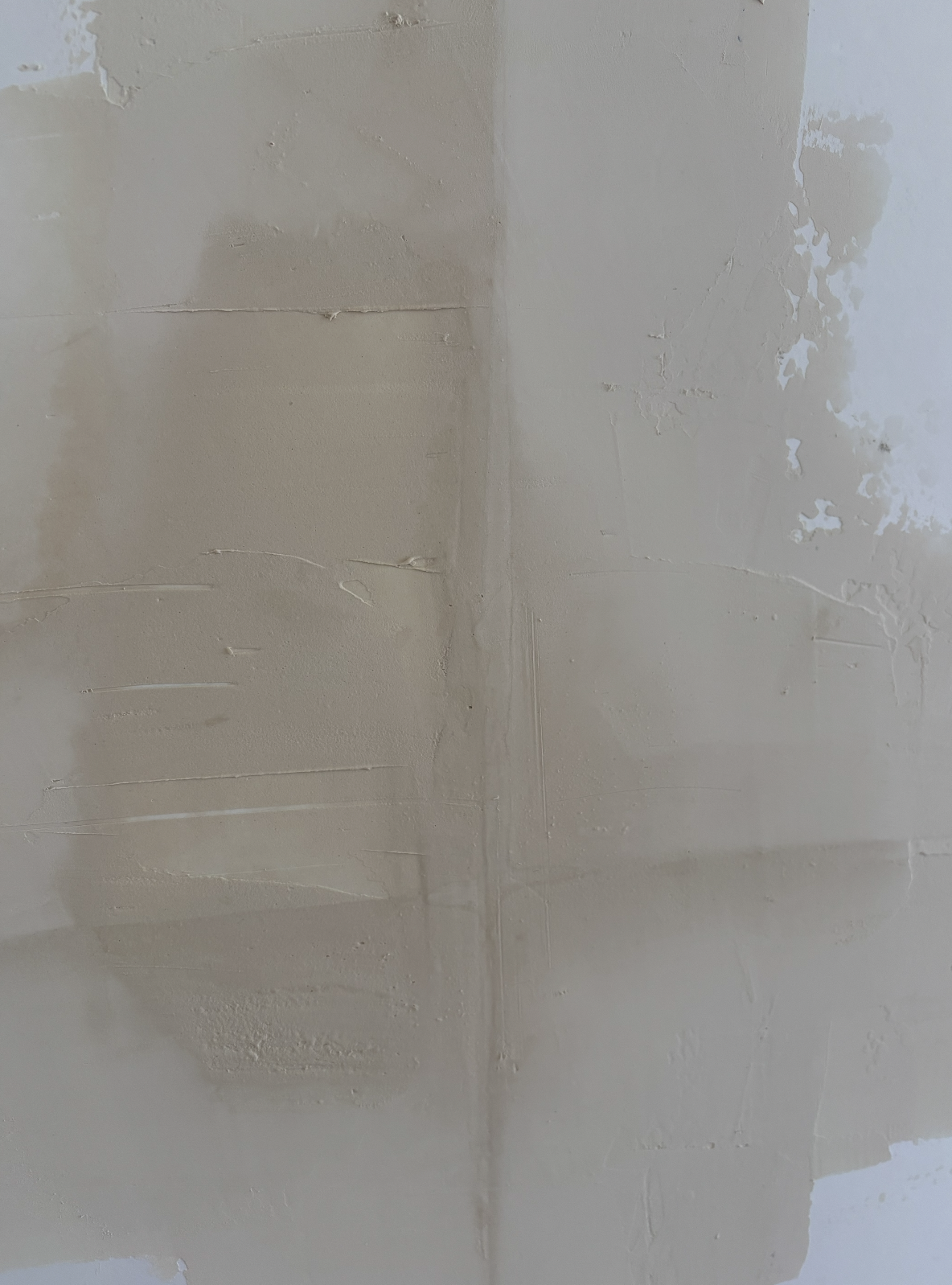

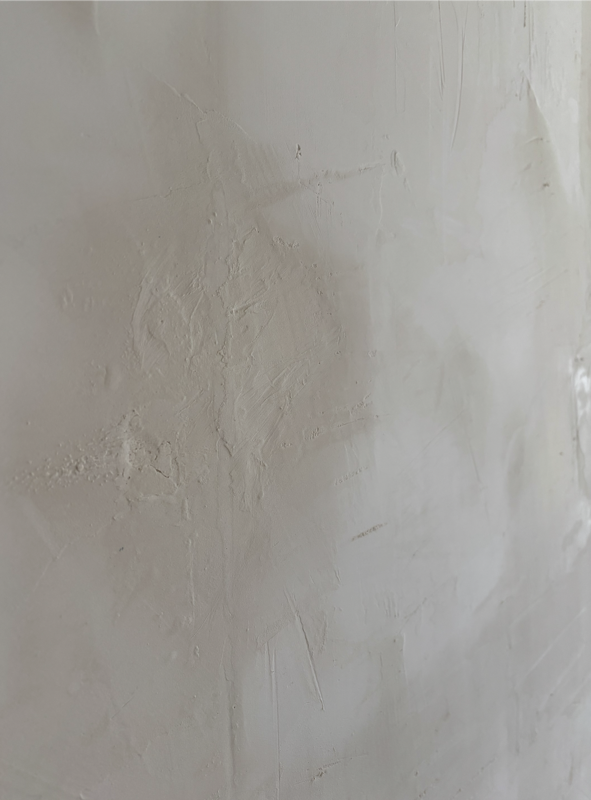

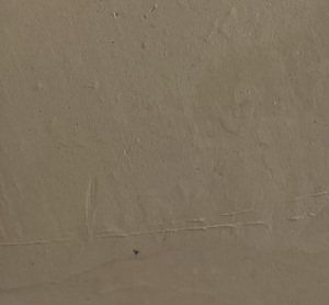

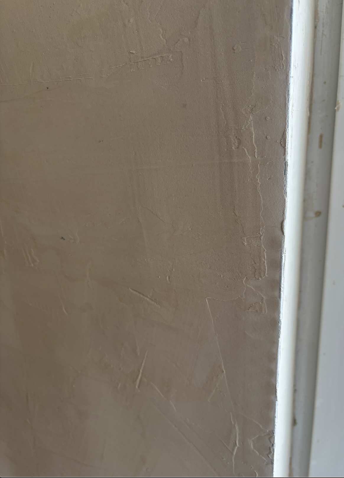

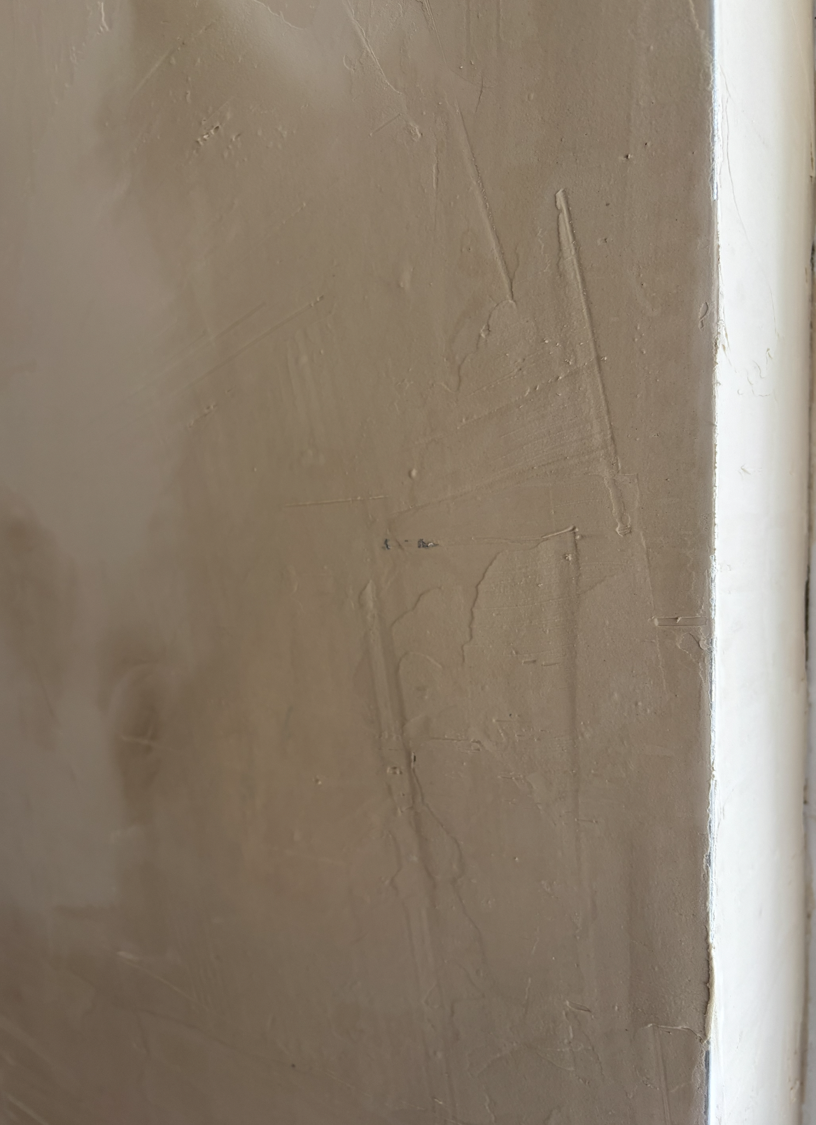

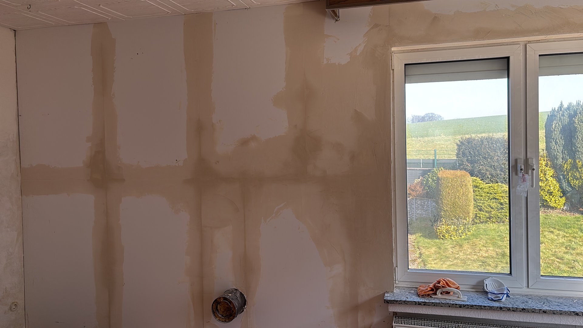

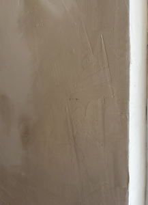

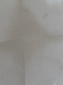

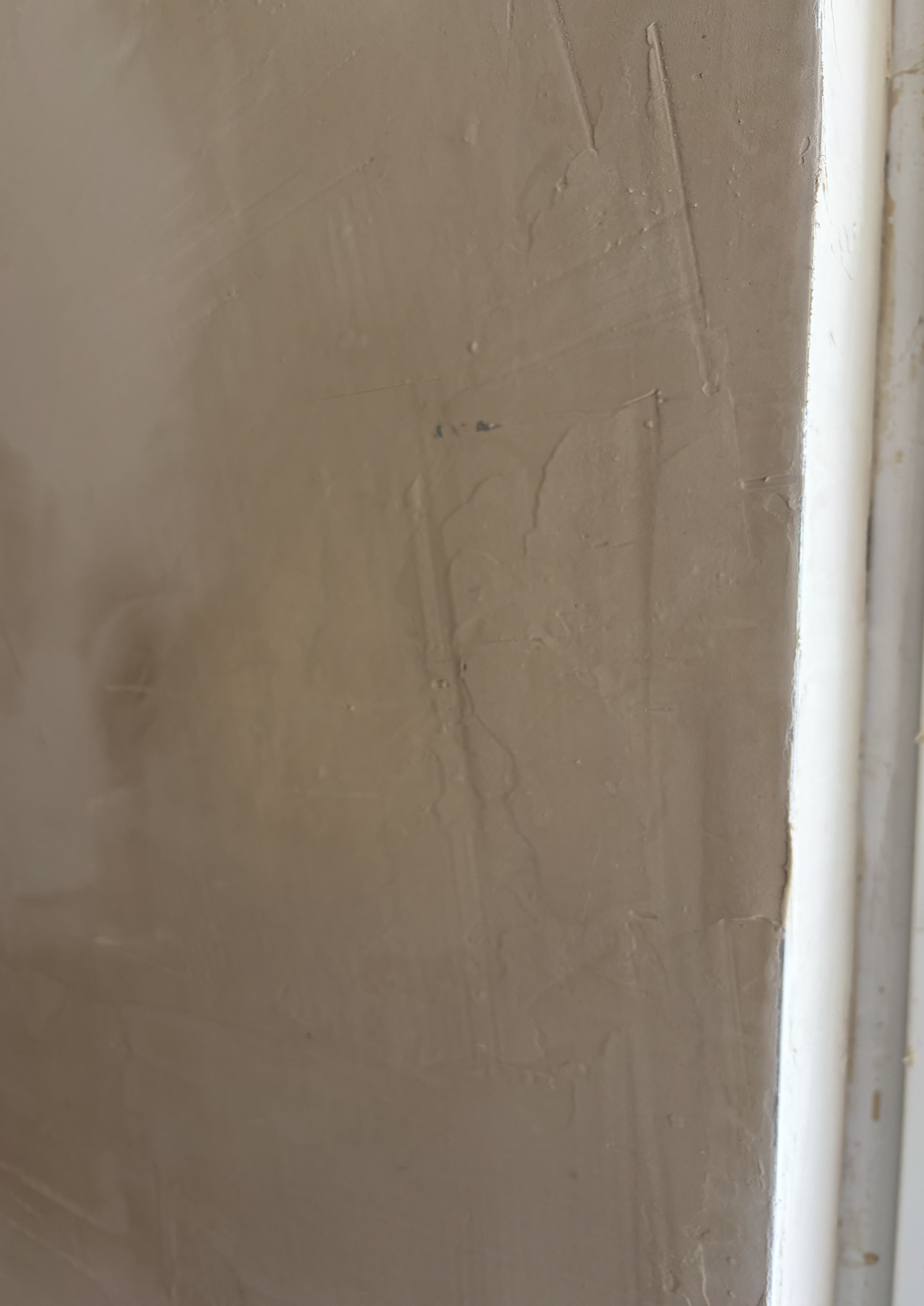

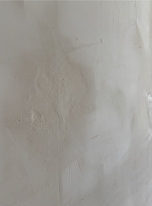

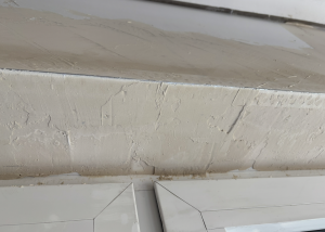

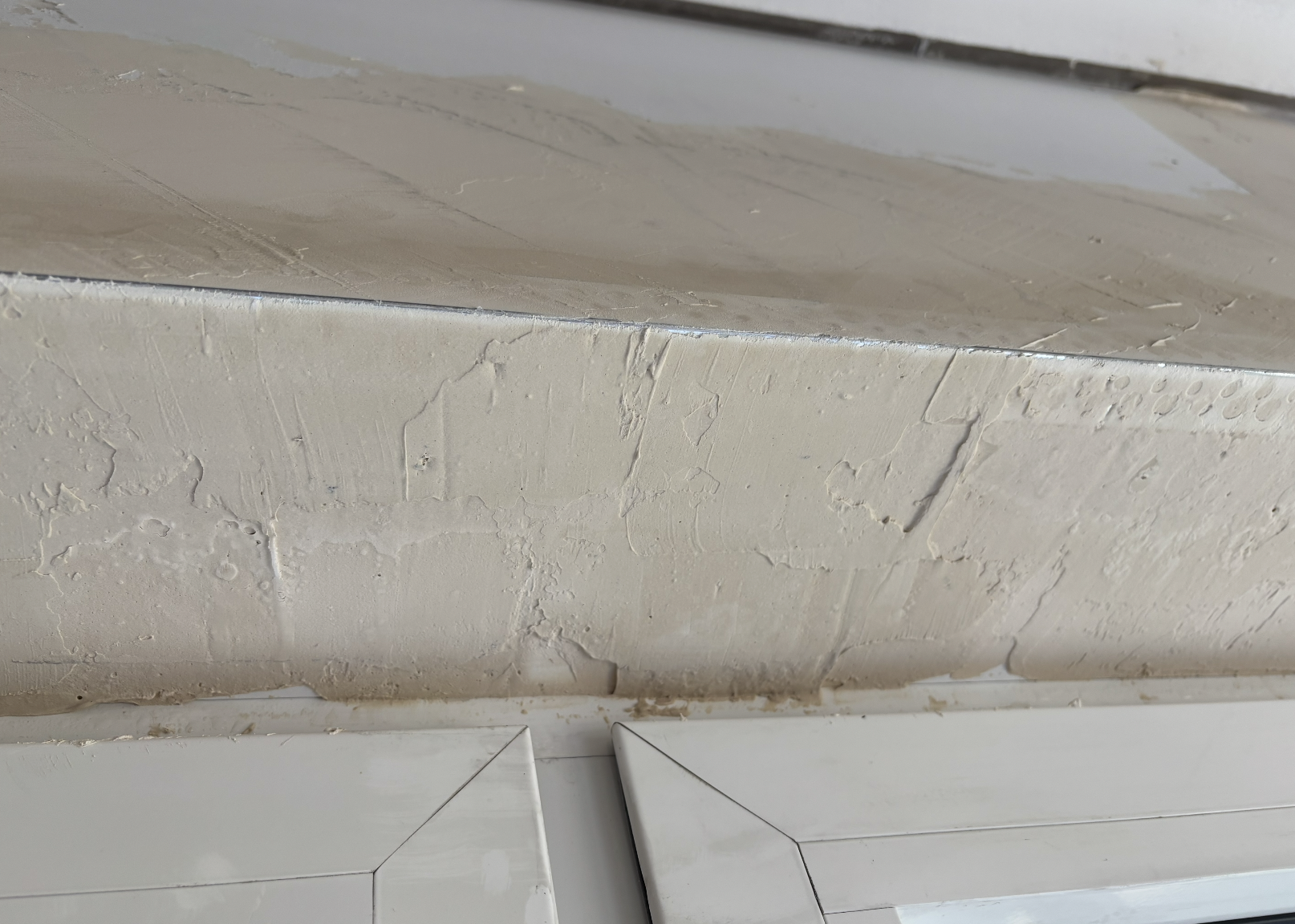

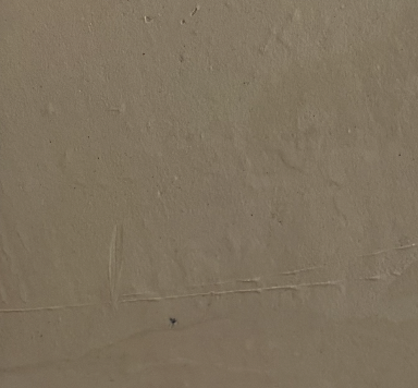

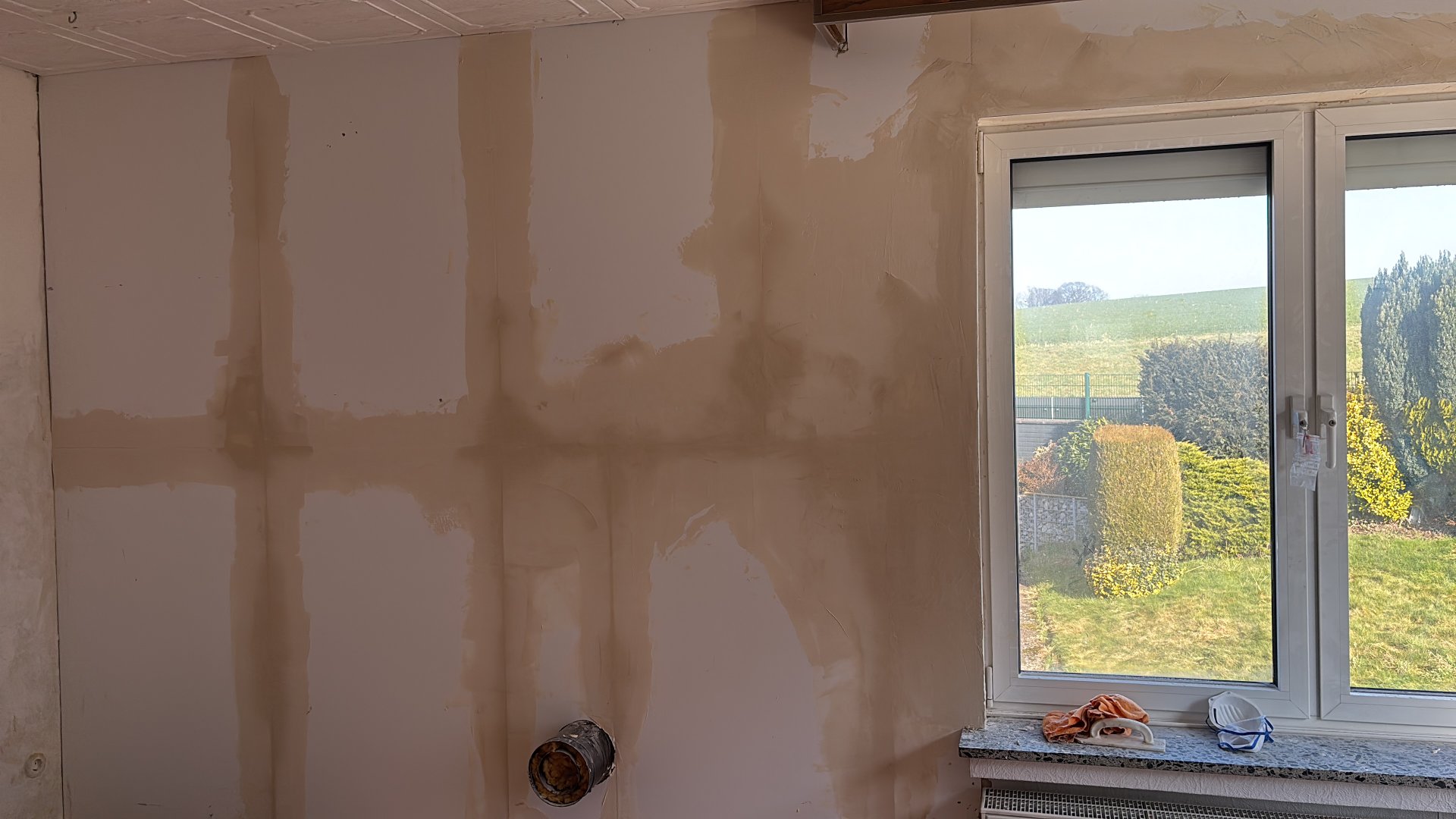

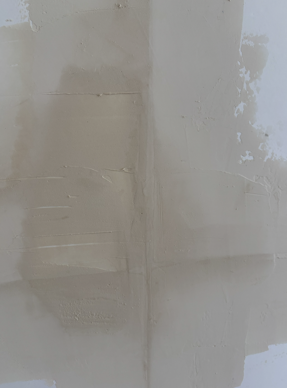

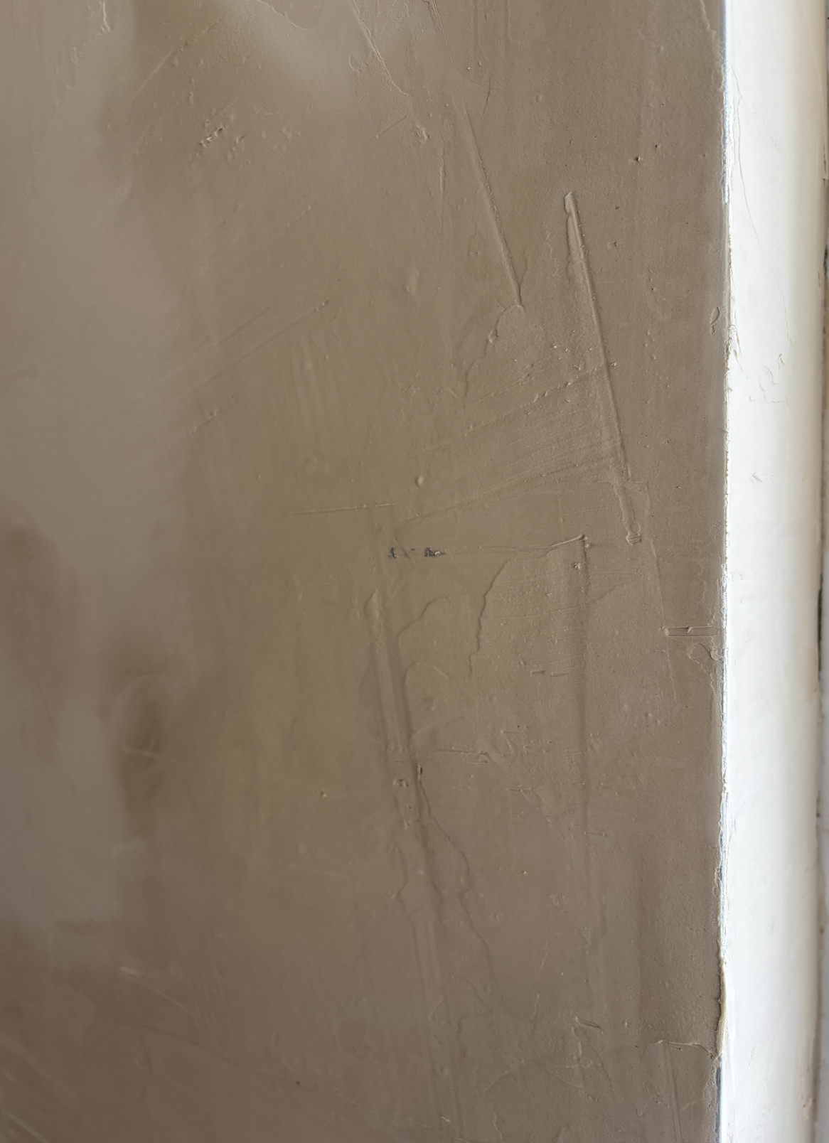

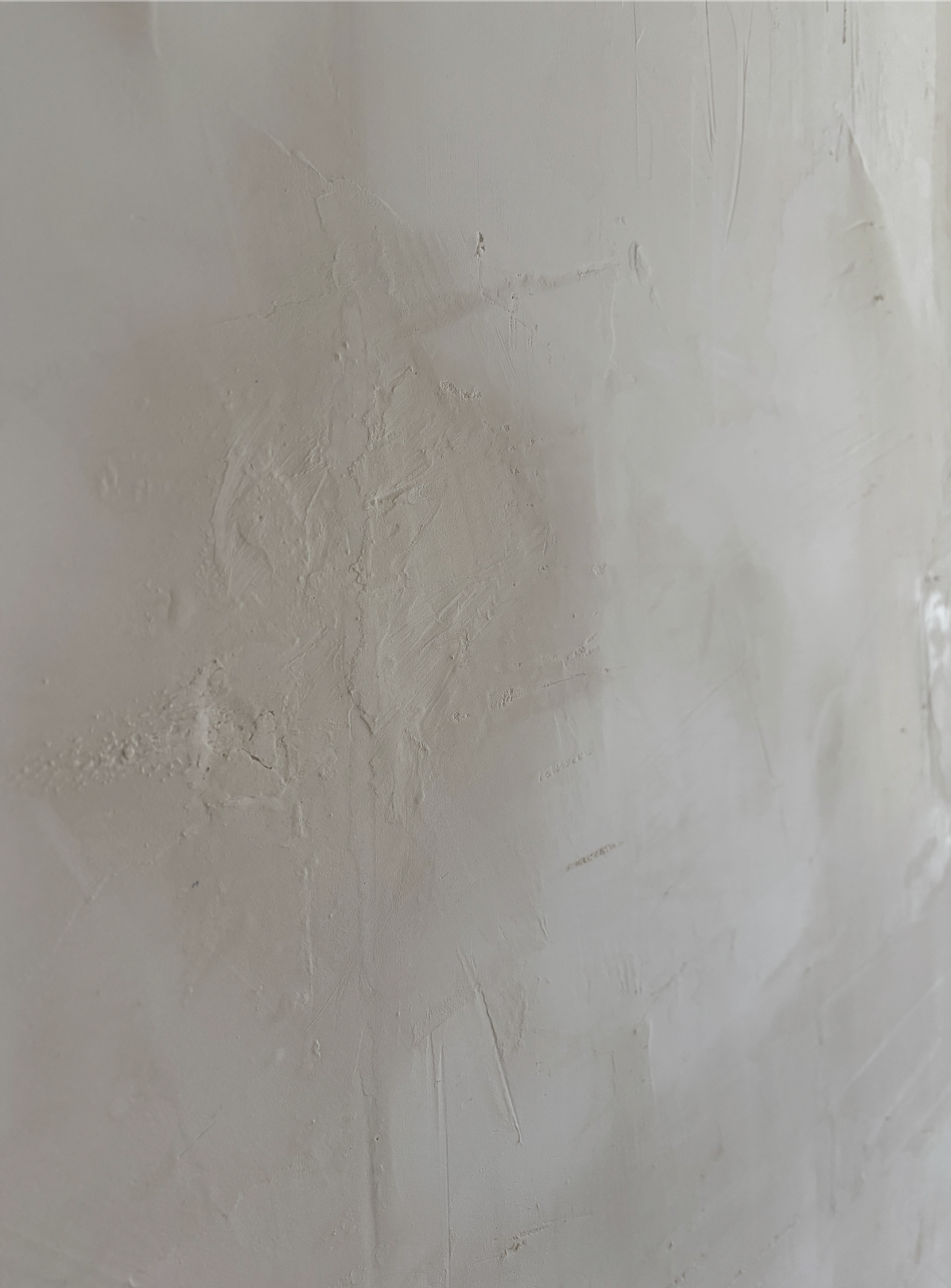

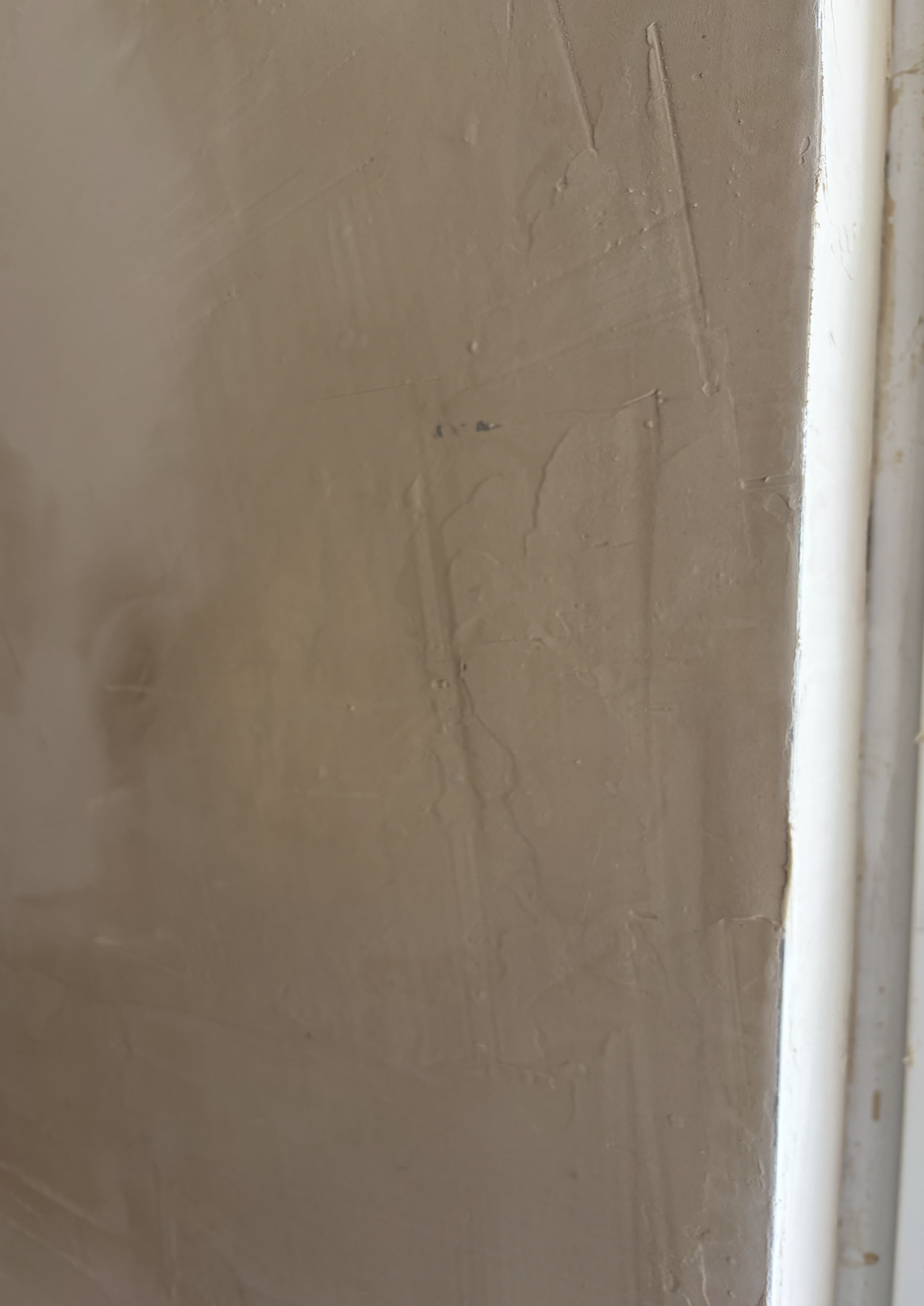

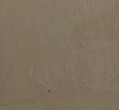

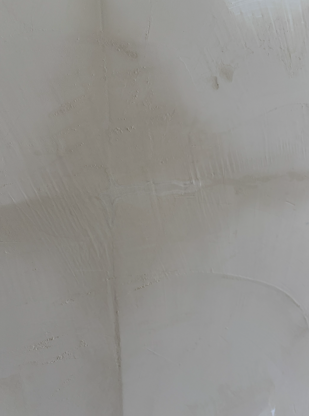

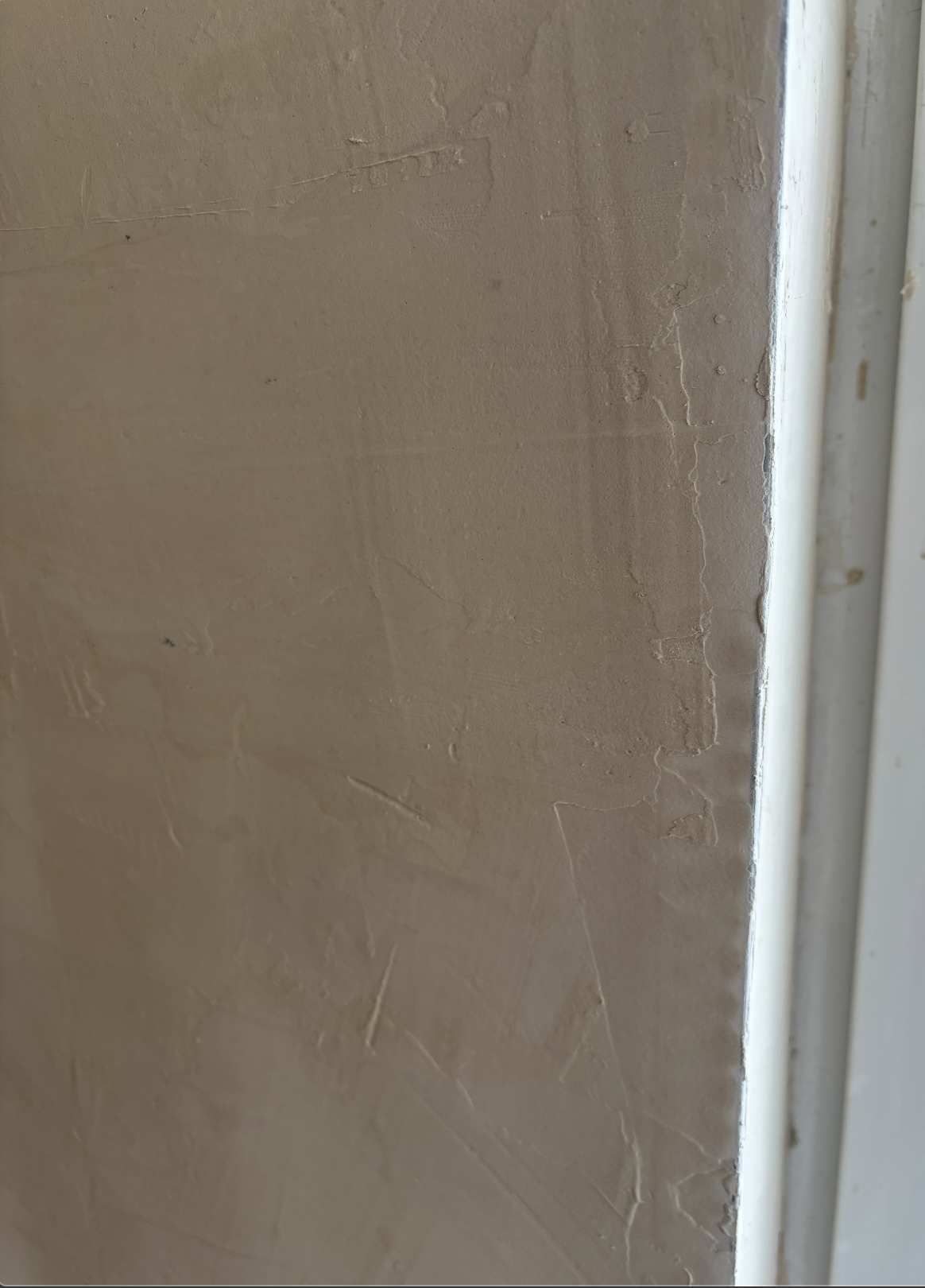

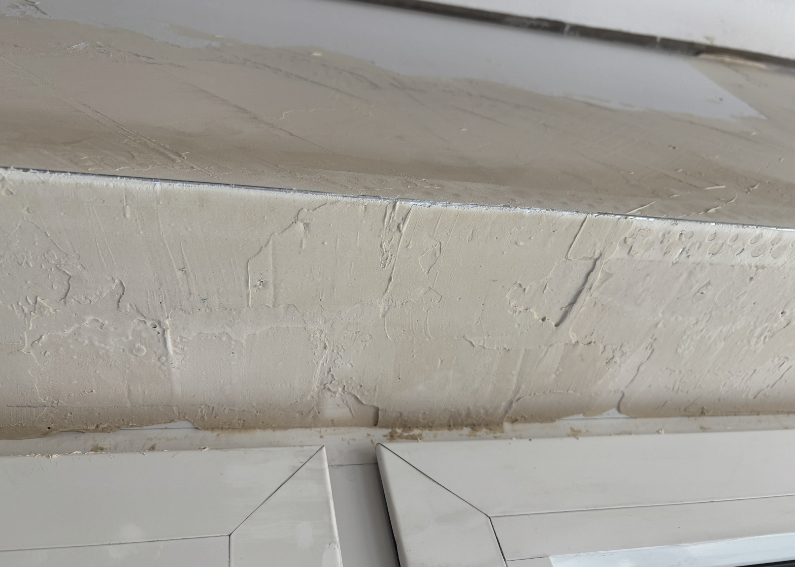

    ich habe eine Frage zum Spachteln von Rigips mit Uniflott.
    Wie man auf den Bildern sehen kann, sind nach dem 1. spachteln einige Unebenheiten entstanden.
    Teilweise, weil ich den Spachtel recht dick auftragen musste, da die angebrachten Platten an manchen Stoßkanten
    einen Überstand haben. Je mehr ich aufgebracht habe, desto mehr unebene Stellen sind entstanden und an den Rändern des Spachtels gab es immer "Streifen" wo der Spachtel etwas ausgequollen ist.
    Meine Frage ist, kann/soll man Zwischenschleifen und anschliessend mit Uniflott (Fertigmischung) drüber gehen?
    Oder nur drüberspachteln?
    Wie bekomme ich ansonsten die Unebenheiten beseitigt?

    Also ich würde da auf jeden Fall zwischenschleifen.
    Es sieht so aus, als gäbe es auch Kreuzfugen, das wäre eigentlich dann nicht richtig, aber ich denke, wir sind hier bei DIY etwas großzügiger…

    Unbedingt schleifen, ja. Wie willst du das denn sonst ausgleichen? Noch mehr Spachtel auftragen in der Hoffnung, dass es irgendwie dadurch eben wird? Die Gipskartonplatten waren ja recht glatt und eben und jetzt ist es das nicht mehr. Der nächste Spachtelgang wird also eher schwieriger als einfacher, wenn du nicht davor den Überschuss runter schleifst und eine ebene Fläche erzeugst. Danach kannst du Lücken und Löcher nochmal spachteln.

    Und die Kraterlandschaft erst schleifen, wenn alles sauber durchgetrocknet ist,

    Hast du vor dem verspachteln eine Netzarmierung eingelegt?
    Was die Unebenheiten und "Ränder" anbelangt, liegt das zum einen an den Fähigkeiten/Übung und am Werkzeug. Schau dir mal das Video von KreativTobi zum Thema Werkzeug zum verspachteln an. Verwendet man zu schmales Spachtelwerkzeug, ist es für einen Laien schwierig, dass ohne "Ränder" glatt zu bekommen. Wobei der Untergrund in deinem Fall vermutlich schon nicht ganz optimal ist.

    Vielleicht (hoffentlich für dich) täuscht das auf den Bildern. Aber die Krater zu schleifen wird eine absolute Höllenarbeit. Und order beim Lieferant schonmal eine Großpackung Schleifpapier mit wöchentlicher Lieferung

    Danke schonmal für die Antworten.
    Ich werde das Ganze dann schleifen und anschließend drüber spachteln.
    Zum spachteln habe ich eine Glättkelle verwendet, also schon recht breit. Für die Kanten am Fenster bzw. für die eckschienen einen 20cm breiten Spachtel.
    Beim ersten Auftrag ging das ganz gut, aber wenn ich die überflüssige Spachtelmaße dann wegnehmen wollte, sind diese Streifen und Krater entstanden.
    Auf YouTube gibt es etliche Videos, die ich mir auch angesehen habe, aber da wird immer nur auf ganz glatten Wänden gespachtelt und es gibt keine Tipps, wie man Unebenheiten oder riefen ausgleicht bzw. da entstehen nie Unebenheiten beim spachteln

    Na ja, dein Problem ist ja, dass du eine TB-Wand hast, bei der GK-Kanten und Co. überstehen. Das hat dann auch nix mehr mit "spachteln" sondern eher mit "verputzen" zu tun. Einfacher wäre es gewesen, die TB-Wand erstmal zu korrigieren, damit du eine plane Oberfläche hast. Mit einer Berg-und-Tal-Landschaft musst du halt in Summe so viel Spachtel auftragen, wie die größte Erhöhung ist. Oder du verziehst es soweit möglich - aber je nach Erhöhung sieht das dann kacke aus.

    Wenn ich das mit meinen ersten Spachtelversuchen vergleiche, schätze ich noch 2 mal Schleifen und Spachteln bis es ok ist.
    Aber vorher bitte das Fenster sauber machen und abkleben.
    Vergleich dich nicht mit Profis. Die haben das gelernt, viele Stunden Erfahrungsvorsprung und können sich genau aussuchen, was Sie teilen und was nicht.
