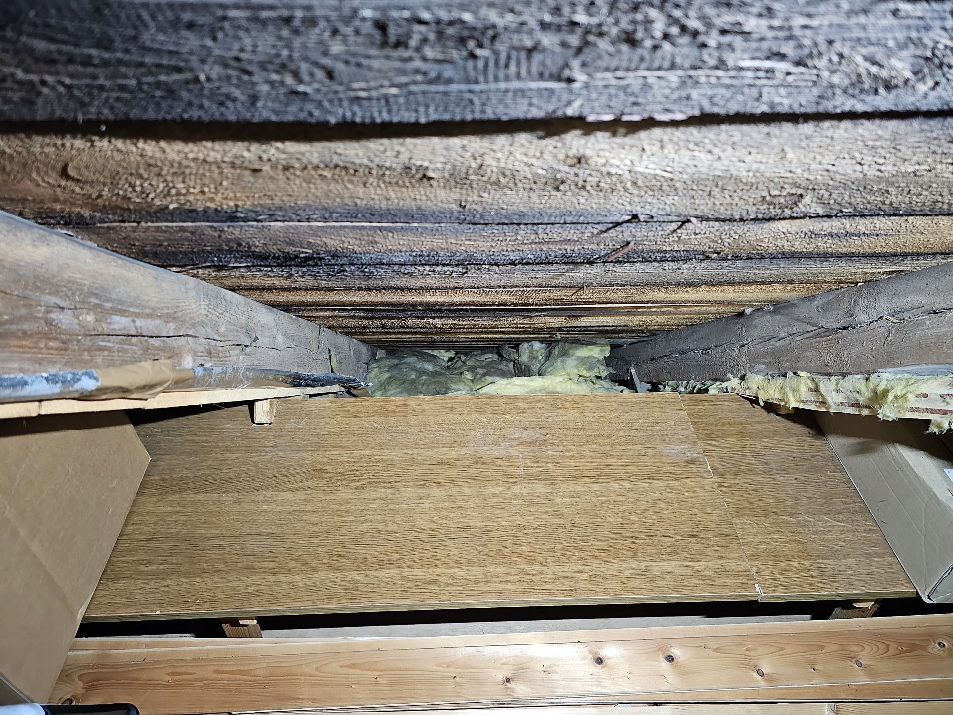

    hatten vor ein paar Jahren auf dem Spitzboden einen Teil der Zwischensparrendämmung entfernt, weil damas sich darin relativ viel Feuchtigkeit angesammelt hatte. Der Grund war wahrscheinlich hauptsächlich, dass darunter ein Arbeitszimmer war, in welchen ofters mit einer Dampfbügelstation gebügelt wurde.
    Beim Rest vom Dachboden gab es nämlich keine Probleme.
    Hatten damals auch nicht die Dämmung komplett entfernt sondern nur den Teil im Spitzboden.
    Der Spitzboden ist nicht bewohnt aber innen mit Profilbrettern verschlagen (hatten damals entfernt werden müssen).
    Die Decke zwischen den Spitzboden und dem Zimmer darunter ist mit Glaswolle gedämmt.
    Das Zimmer wird nur hin und wieder als Gästezimmer zum Schlafen benutzt.
    Es handelt sich um ein älteres Haus. Die Zwischensparrendämmung wurde damals selber eingebracht. Diese Dämmung aus Glaswolle hat auf einer Seite eine "Aluminiumfolie".
    Auf der Dachschalung ist eine Dachpappe aufgebracht (somit Dampfundurchlässig).
    Ich möchte jetzt den entfernten Teil (oder komplett?) wieder dämmen. Habe gelesen, dass bei solchen einem "Dachaufbau" eine Hinterlüftung sein sollte bzw. muß.
    Meine Gedanke wäre jetzt eine Zwischensparrendämmung z.B. Isover Integra ZKF 1-032 mit 10 cm zu verwenden. dadurch hätte ich ca. 5 cm Hinterlüftung.
    Darauf dann das Klimamembran Isover Vario KM Duplex UV. Darauf dann wieder die Profilbretter.
    Wäre dieser Aufbau soweit in Ordnung?
    Ich denke, dass es bessere Lösungen geben würde, aber der Aufwand sollte nicht all zu groß werden.
    Jetzt das eigentliche Problem.
    Sollte ich den unteren Teil der alten Dämmung entfernen (siehe Bild)?
    Sinnvollerweise wahrscheinlich ja, weil eine Hinterlüftung so nicht funktionieren kann und gut ist sie auch nicht mehr.
    Wie bekomme ich diese alte Dämmung heraus und vor allem, wie bekomme ich eine neue Dämmung (Klemmfilz) wieder hinein?
    Schön kommt man sowieso nicht hin, weil ein Regal noch davor ist (im Bild kann man das Brett davon erkennen).
    Vor alle aber bekomme ich in diesen Bereich das Klimamembran nicht hin, weil das Zimmer ausgebaut ist.
    Oder kann ich auf eine Hinterlüftung verzichten und die neue Dämmung nach der alten Dämmung einbringen?
    Oder gibt es noch eine andere bessere Lösung?
    Vielen Dank
    Viele Grüße
    Bertlar

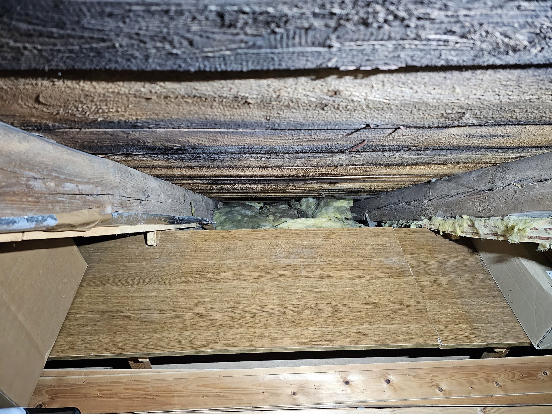

    Hier ein Bild davon

    Dann brauchste eine Unterlüftung der Brettschalung, also keine Vollsparrendämmung einbauen.

    Also so, wie ich es oben geschrieben habe?
    Wie könnte ich am besten den unteren Teil, welcher noch zwischen den Sparren ist entfernen (sind ca. 2,5 m)?
    Das Problem ist dann wahrscheinlich, dass ich dort kein Klimamembran hin bringe.
    Oder wäre das nicht so schlimm, wenn ich die Hinterlüftung habe?
