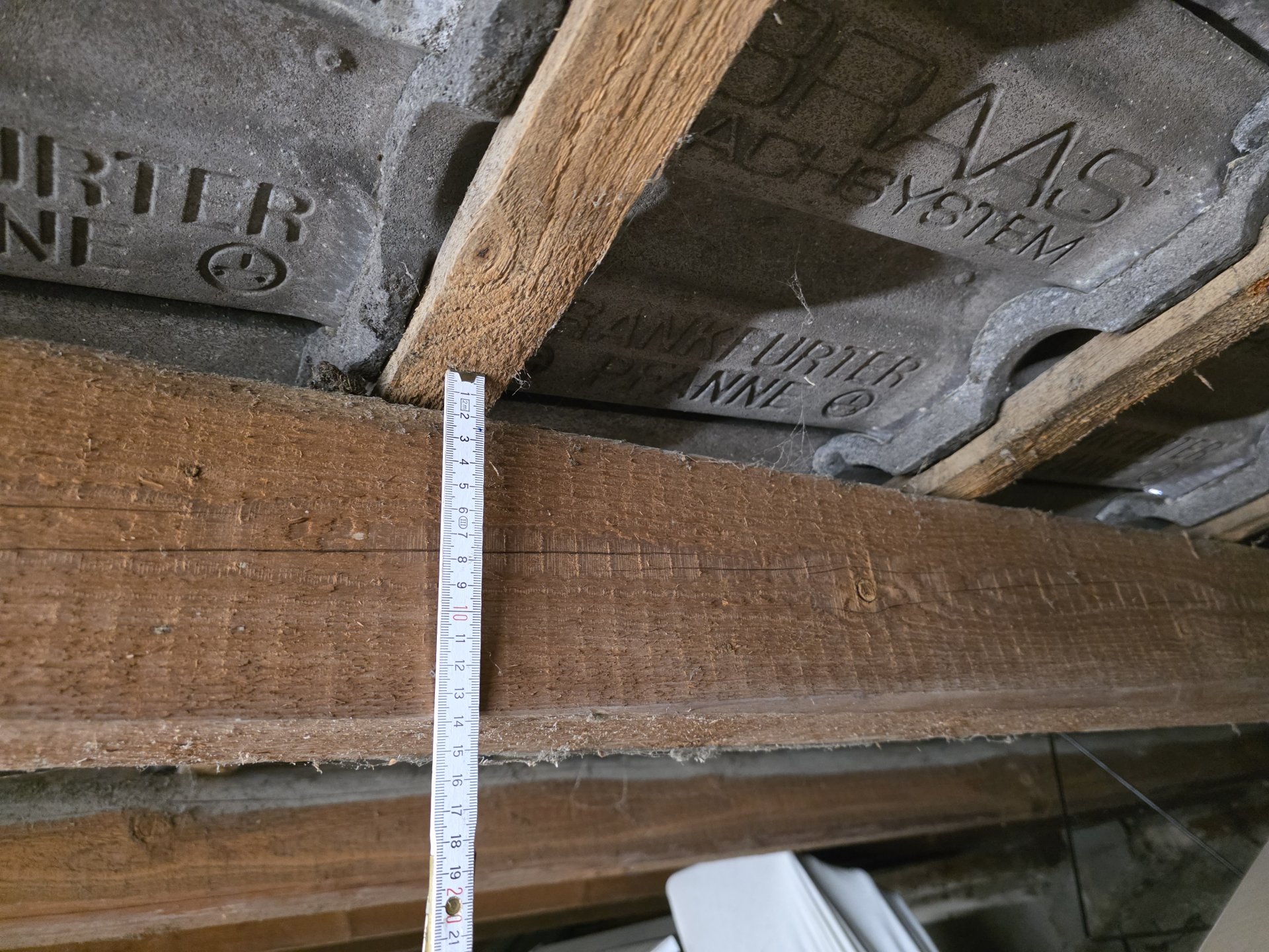

    ich möchte gerne etwas Heizkosten einsparen und plane, mein Altbau-Dach mit einer Zwischensparrendämmung zu versehen.
    Der Dachboden wird nur als Lagerfläche genutzt. Da die Stehhöhe nur ca. 1,5 m beträgt, würde ich auf eine Dachbodendämmung lieber verzichten.
    Das Dach hat eine Fläche von etwa 8 × 11 m.
    Soweit ich sehen kann, ist keine Unterspannbahn vorhanden.
    Mich würde interessieren:
    Wie könnte ein sinnvoller Dämmaufbau in diesem Fall aussehen ?
    Worauf sollte ich besonders achten, damit es keine Feuchtigkeitsprobleme gibt?
    Mit welchen ungefähren Kosten müsste man rechnen, wenn man die Arbeiten in Eigenleistung durchführt (Materialkosten)?
    Ein Bild der aktuellen Situation habe ich angehängt.
    Vielen Dank schon mal für eure Rückmeldungen und Erfahrungen!

    Es sollte statt dessen die oberste Geschossdecke ordentlich gedämmt sein!

    Das Problem ist, dass ich jetzt schon gebückt laufen muss. Wenn ich die oberste Geschossdecke dämme, könnte ich mich noch weniger fortbewegen

    Dann denk mal über einen Laufsteg mit 8cm nach. Die Abstellflächen mit der erforderlichen Dämmung

    Bevor du das machst, Schau dir vor allem den first gut an, Mal bei starkem Regen und Wind ( von innen im Dach stehend)

    Auf dem Bild sieht man, dass du keine Konterlatten hast, sondern dass die Traglatten direkt auf den Sparren befestigt sind. Deshalb solltest du nicht bis zur Oberkannte der Sparren dämmen. Es sollte mindestens ein Abstand von 2 cm zwischen der Oberkannte der Sparren und der Oberkannte der Dämmschicht bestehen.
    Man könnte grundsätzlich so vorgehen.
    1. Auf den Innenseiten der Sparren sollte man Latten oder einzelne Lattenstücke mit einem Abstand nacheinander sparsam als Abstandhalter anbringen. Sparsam sein mit Schrauben bzw. Nägel
    2. möglichst dünne Holzfaserunterdeckplatten (z. B. 22 mm) hinter die Abstandhalter setzen
    3. den verbleibenden Raum hinter den Holzfaserunterdeckplatten mit flexibler Holzfasermatten ausfüllen (z. B. 80 mm)
    4. mit Nut- und Federbrettern verkleiden verkleiden
    Du solltest davor aber schauen, ob oberhalb der Dämmung eine Entlüftung stattfinden kann und wie du die Abstandhalter an den Sparren befestigen kannst, ohne einen Bauschaden (Minderung der Tragfähigkeit der Sparren) zu verursachen. Solltest vielleicht doch jemand hinzuziehen zumindest für eine kurze Beratung oder Prüfung ob dein Vorhaben so durchführbar ist und auch funktioniert.
    Es ist aber energetisch besser die oberste Geschossdecke zu dämmen. Und wenn es nur 2 cm Dämmung unter einer ESB- oder Gipsfaserplatte sind, wenn jetzt aktuell gar nicht gedämmt ist.
