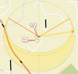

    wir bauen demnächst unsere Garage und darauf soll ein Flachdach.
    Wir haben vom Hausbau noch jede Menge 240er Dämmung vom Dach übrig.
    Kann ich bei einem Flachdach auch eine Zwischensparrendämmung machen?
    Immer wenn ich jemanden bisher gefragt habe, dann kam meistens:
    "Nein, das kann man beim Flachdach nicht machen, da schimmelt dir alles weg"
    Eine Antwort wie ich es stattdessen machen kann bekomme ich dann nicht, außer da dürfe nur eine Aufdachdämmung drauf.
    Stimmt das so oder kann ich mit einem bestimmten Dachaufbau auch meine Zwischensparrendämmung machen?
    Die Garage wird ab und an mal beheizt werden (Feier etc.) und die beiden Nebenräume (Toilette und Werkstatt) werden so ausgerüstet, dass da nichts einfriert. (Kleine Heizung mit Temperaturfühler)
    Habt ihr da Ideen oder Erfahrungswerte, ob und wie man so ein Vorhaben umsetzen kann?
    Vielen Dank im Voraus!

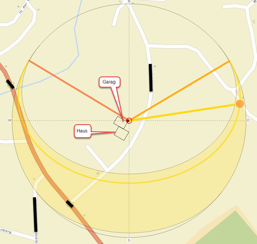

    Ist das Garagendach besonnt, oder steht es an der Nordseite und wird vom Haupthaus ganztägig verschattet?

    Ich denke morgens etwas Sonne und Abends noch ein bisschen Restsonne. Eher im Schatten (Siehe Anhang)
