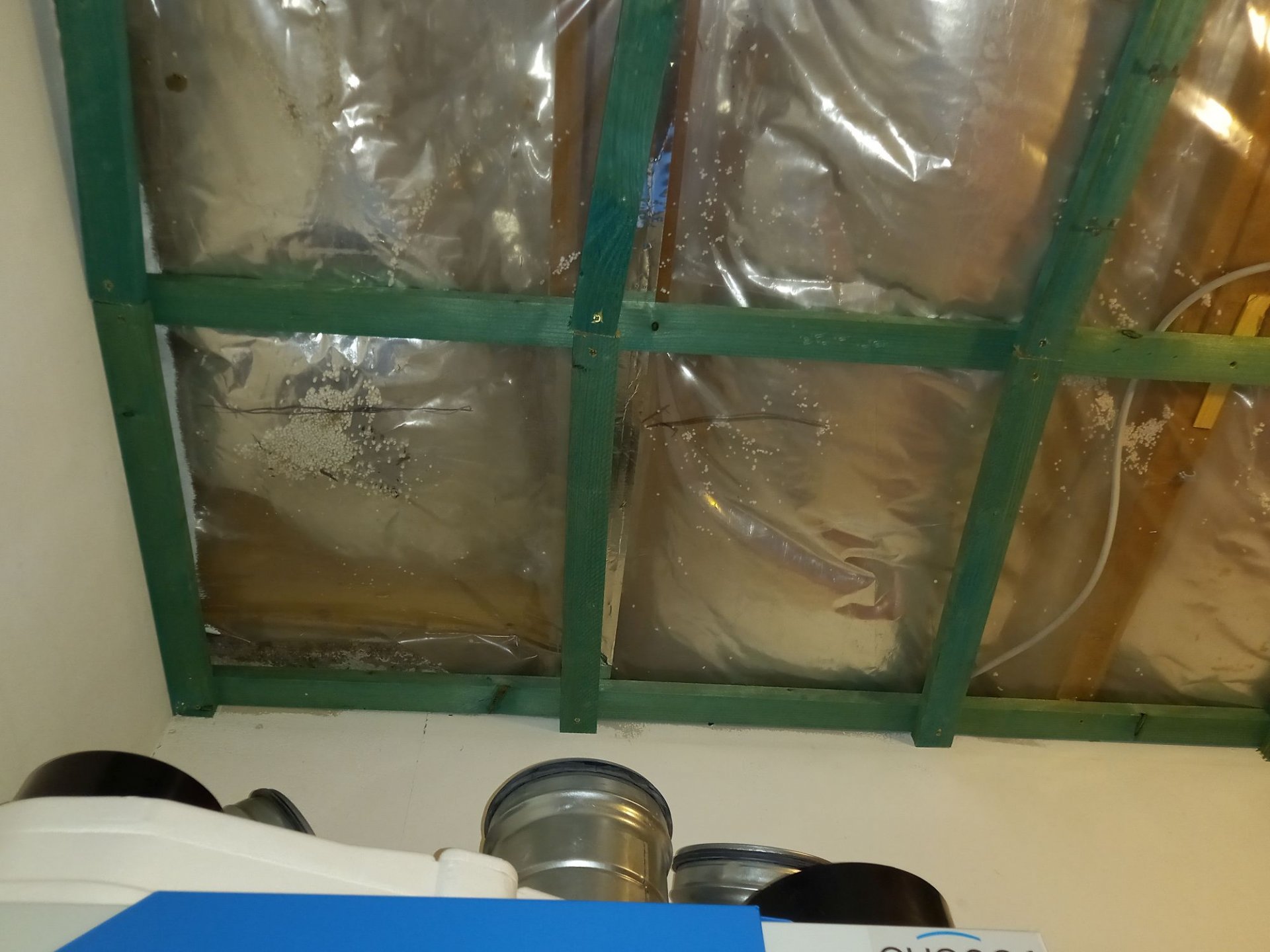

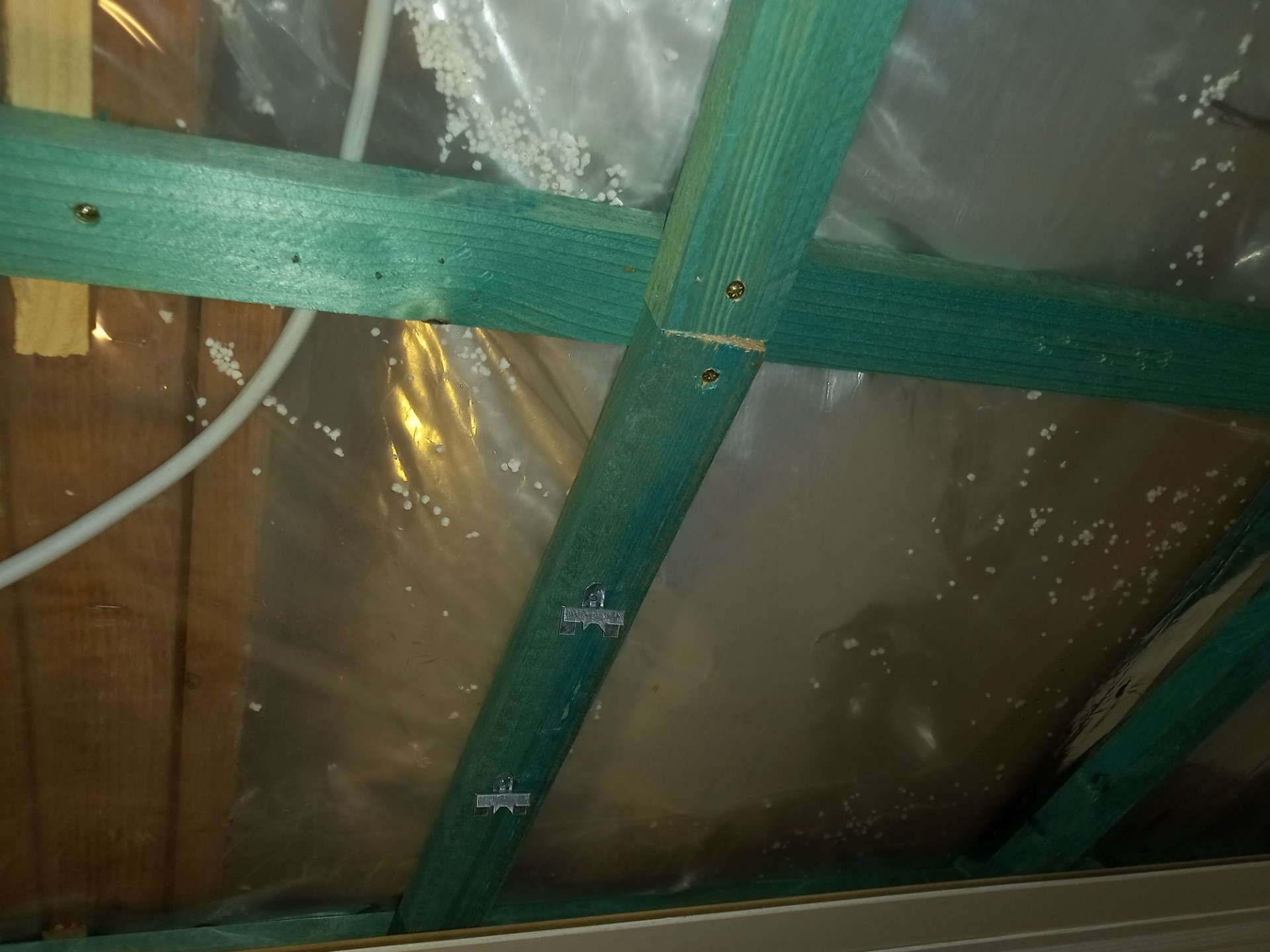

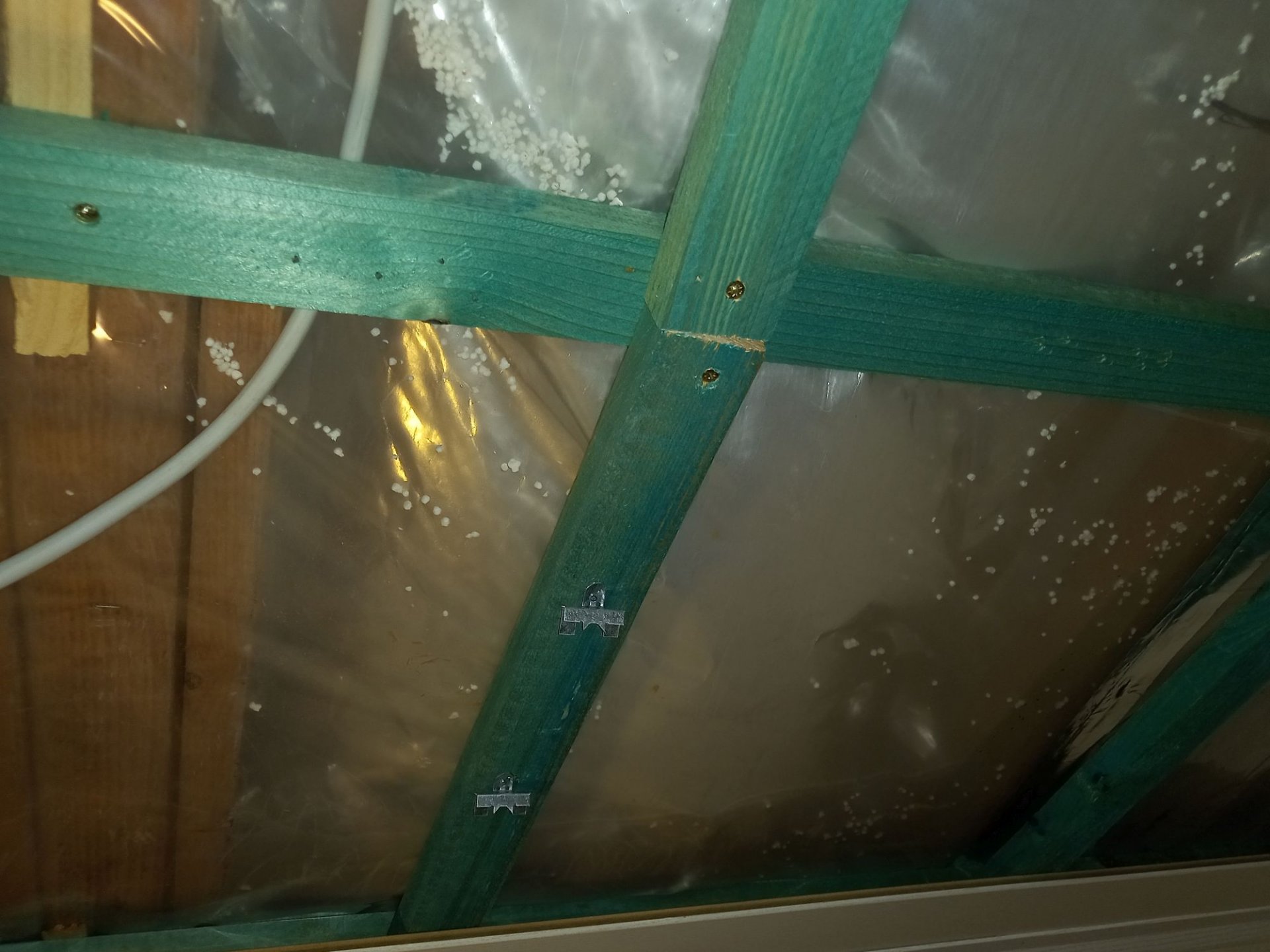

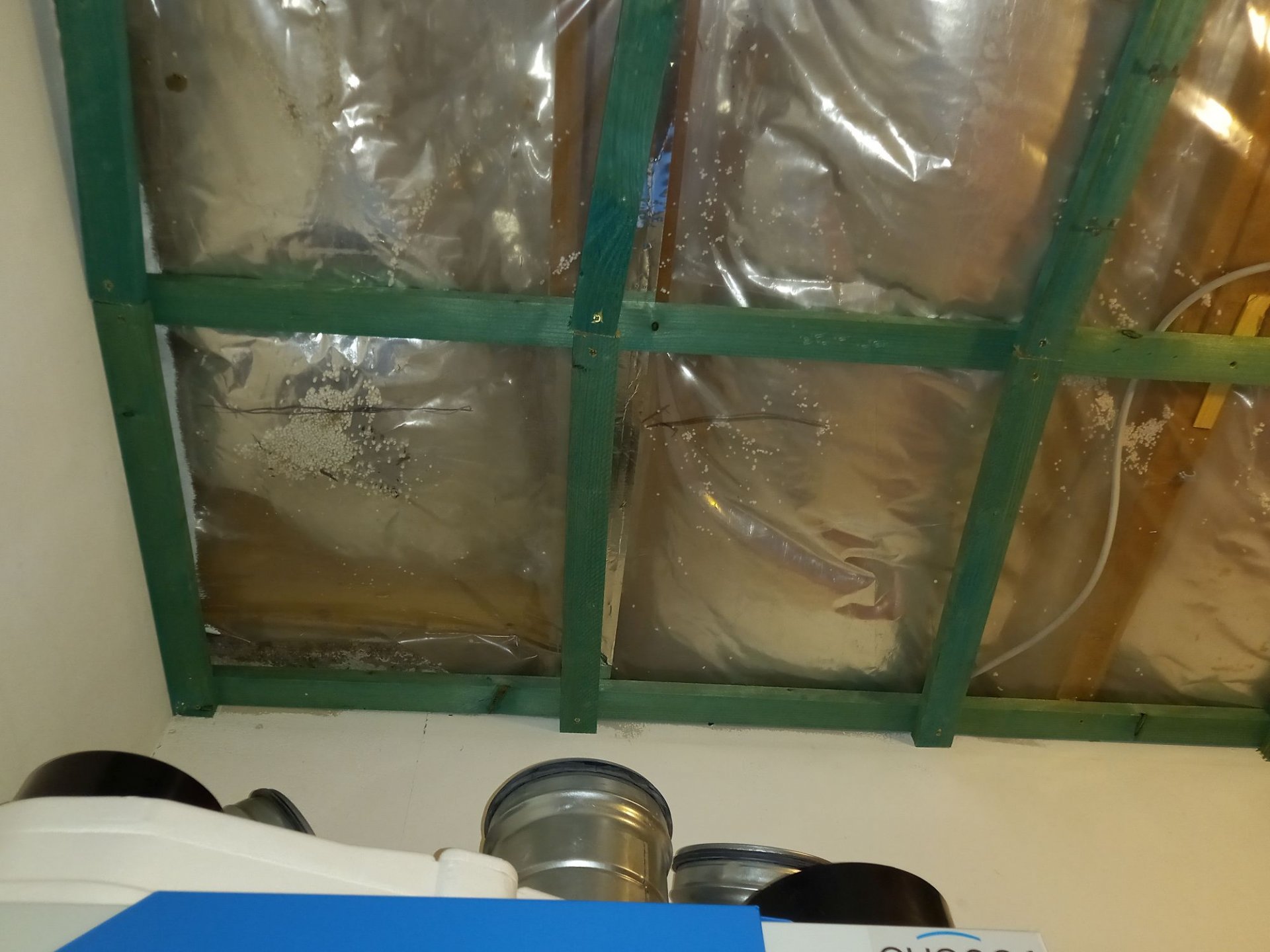

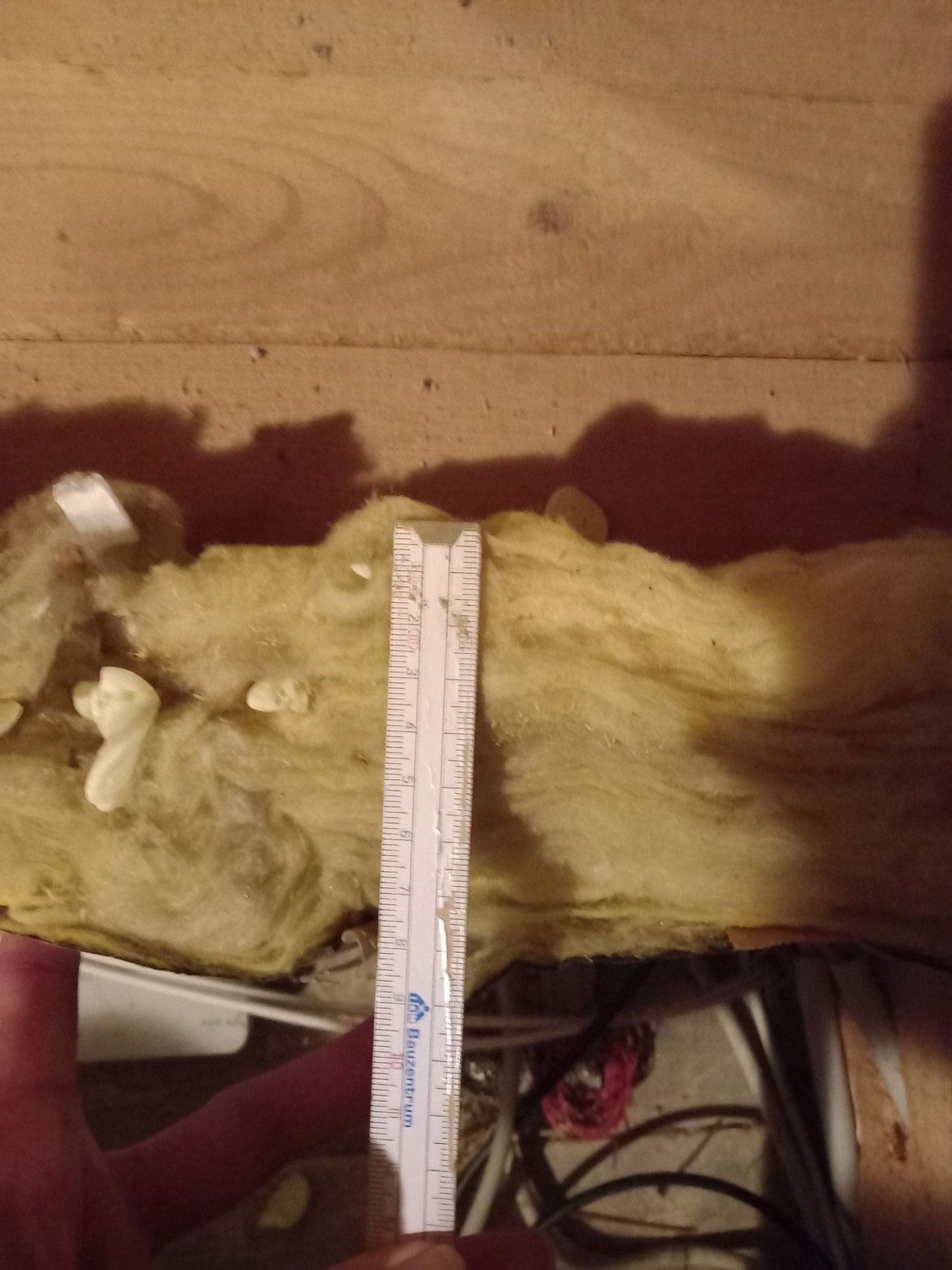

    bin gerade im Flur vom Obergeschoss (etwa 8qm) die Decke am erneuern.

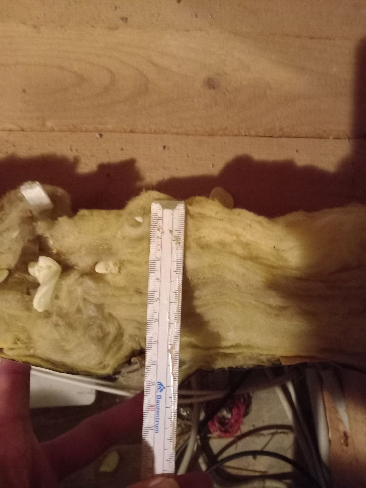

    Hier wurde 1980 eine Zwischensparrendämmung angebracht, welche etwa 8-10 cm dick ist.
    Der Holzbalken selber ist etwa 20cm tief.
    Die alte Dämmung vermutlich aus Glaswolle und ist an der Rückseite Alu kaschiert.
    Meine Frage ist jetzt macht es Sinn, die alte Dämmung herauszuholen und durch neues Klemmfiles (z.B. Hanfplatten) zu ersetzen, welches dann etwa 20 Zentimeter stark sind?
    Was denkt Ihr, ist das vorhaben sinnvoll bzw. wirtschaftlich und was für ein System/Dämmstoff würdet Ihr mir empfehlen?

    Moin. Natürlich macht das sinn außer du Sanierst dein Dach die nächsten Jahre von Außen. Raum für Raum sanieren habe ich bei mir auch gemacht.
    Bitte aber bei neuem Klemmfilz Luft zur Hartfaser lassen (3cm) also nicht voll ausdämmen zwecks Belüftung. Neue Dampfsperre/bremse einbauen und verkleiden.
    8cm alte Glaswolle ist nicht viel und neue 16cm Steinwolle bringt schon gewaltig Einsparnisse. lg
