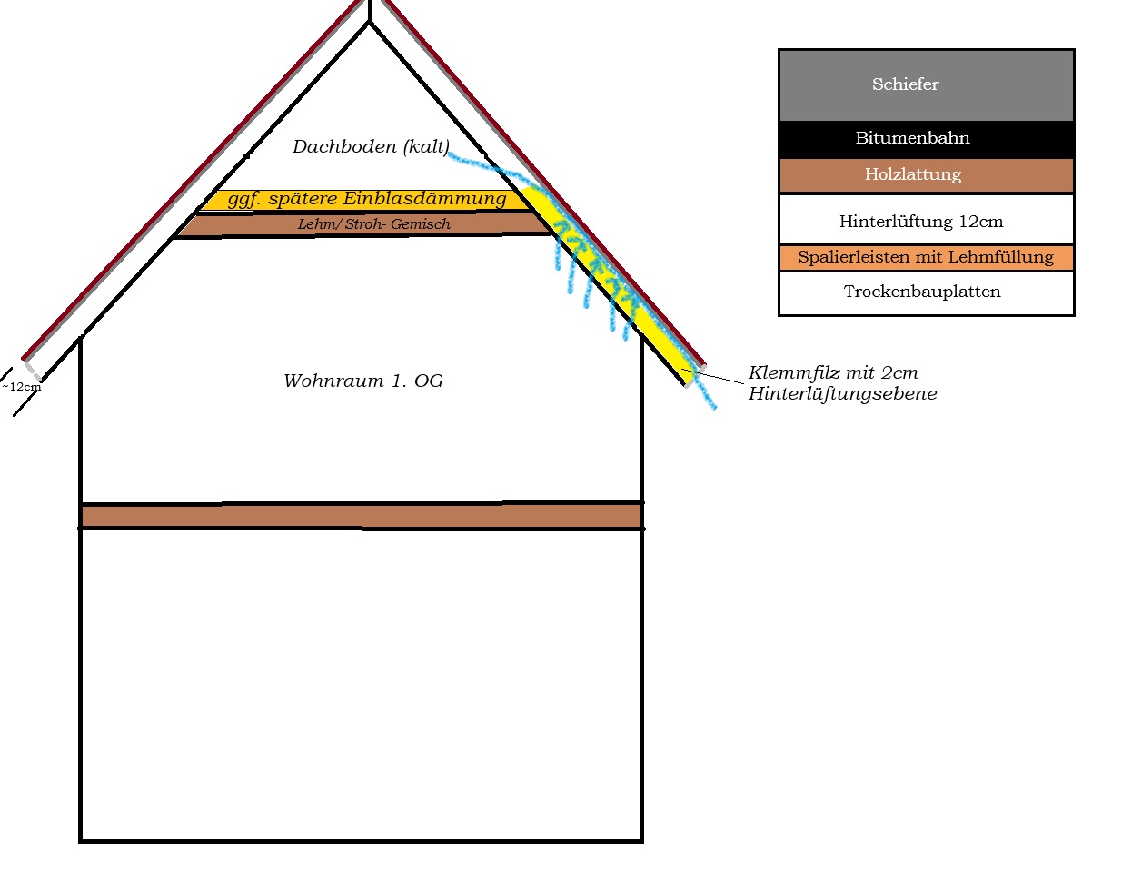

    Guten Tag zusammen,
    ich wohne in einem Altbau aus dem Jahr 1900 mit einer schönen Schiefereindeckung. Das Haus hat zwei Geschosse sowie einen unbeheizten und ungedämmten Dachboden.
    Leider ist das Obergeschoss im Winter deutlich kälter als das Erdgeschoss. Das Erdgeschoss ist massiv gebaut und verfügt über etwa 40 cm starke Wände. Das Obergeschoss hingegen ist als Fachwerk ausgeführt, die Wandstärke ist hier deutlich geringer.
    Zusätzlich ragt der ungedämmte Dachaufbau im Obergeschoss teilweise stark in die Wohnräume hinein. In diesen Bereichen ist es im Winter besonders kalt.
    Meine Überlegung ist daher, die Bereiche zwischen den Sparren, die in die Wohnräume hineinragen, mit Klemmfilz zu dämmen. Dabei würde ich jedoch eine Hinterlüftungsebene belassen, damit eventuell entstehendes Kondensat nach oben abgeführt werden kann.
    Der Abstand zwischen Sparren und Lattung beträgt etwa 13 cm. Wenn ich einen 6 cm starken Klemmfilz einbringe, bliebe noch ausreichend Abstand zur Lattung, sodass Feuchtigkeit nach oben hin abwandern könnte – zumindest ist das mein Gedanke.
    Raumseitig befinden sich Trockenbauplatten auf Spalierleisten, die mit Lehm verfüllt bzw. verputzt sind. Danach folgt der Hohlraum zwischen den Sparren. Auf der Außenseite besteht das Dach aus einer Schiefereindeckung, darunter einer Bitumenbahn und einer vollflächigen Holzschalung.

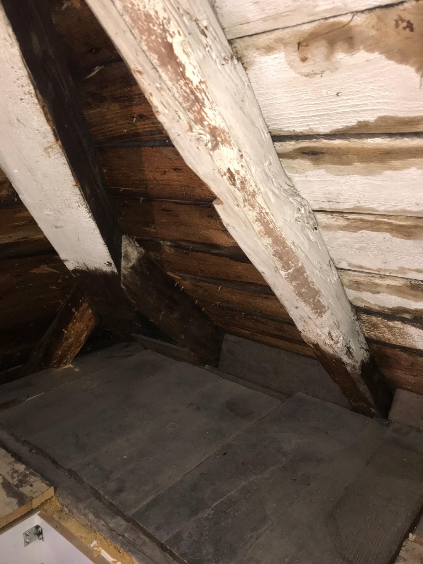

    Ich habe hierzu auch eine Skizze angefertigt und mit angehängt sowie ein Foto vom aktuellen Zustand des Daches. Die Räume zwischen den Sparren sind aktuell mit einem Holzbrett (Stirnbrett) vernagelt, wenn man diese öffnet kann in den Zwischesparrenbereich (Spalierleisten mit Lehm und Dachschalung) schauen bis ganz nach unten zu einem weiteren Stirnbrett an der Traufseite, welches jedoch nicht dicht verschlossen, sodass Luft zirkulieren kann.

    Um diese Dachkonstruktion dämmfähig zu machen, benötigst du eine Belüftung an der Traufe und eine Entlüftung am First. Du hast beides nicht. Dazu kommt noch eine bituminöse Schalungsbahn, die einen enorm hohen Sperrwert hat. Mal ganz ehrlich, 6cm MW ist überhaupt nichts, da merkst du kaum einen Unterschied nachher. Wenn du es energetisch Verbessern willst, musst du wahrscheinlich an das Dach ran. Bei Schiefereindeckung habe ich aber da so meine Probleme mit, sowas umzudecken. Wie ist denn der Zustand der Dacheindeckung?

    Da wird man die Dachschrägen wohl nach innen aufdoppeln müssen um zusätzliche Dämmung und eine raumseitige DB einbauen zu können, denn 6 cm MiWo ist wirklich 70er-Jahre-Standard.

    Danke für Eure Einschätzung.
    Der Zustand der Eindeckung ist nach wie vor in Ordnung und bedarf keiner Neueindeckung.
    Ich denke, dass eine Dämmung mit nur 6 cm Mineralwolle dennoch besser ist als gar keine – so wie es derzeit der Fall ist. Besonders im Treppenraum ist es sehr kalt, da hinzukommt, dass nur unten im EG eine Heizung verbaut ist und oben nicht.
    Ich Frage mich: In der derzeitigen Situation muss die Feuchtigkeit schließlich irgendwo entweichen – aktuell geschieht das vermutlich ebenfalls über das Dach? Die Traufseite ist zwar mit einem Holzbrett verschlossen, aber nicht luftdicht, d.h. wenn ich vom Dachboden nach unten in Richtung Traufe schaue, dann spüre ich einen leichten Zug. Ich denke dieser ist gewollt damit mögliche Feuchtigkeit nach oben Richtung First transportiert und abgeführt werden kann, denn die Bitumenbahn scheint mir nicht über den First umgelegt worden zu sein. Am First gibt viele Stellen die offen sind, sodass ein Luftaustausch möglich ist.

    und was ist mit den Gräten?
    Um bei einem Dach bei dem die Eindeckung auf Schalung befestigt ist, ist die Entlüftung am First und Grat etwas komplizierter. Entweder macht man das konstruktiv, oder man baut Flächenlüfter ein. Die haben aber meistens nicht den benötigten Lüftungsquerschnitt um die dazugehörige Dachfläche richtig zu entlüften.
    Wenn du also dein Dach "vernünftig" und spürbar dämmen willst, solltest du auf BaUT hören und deine Dacheindeckung dementsprechend ertüchtigen lassen.

    Entgegen mancher Einschätzung.....Wasser und Feuchtigkeit findet seinen Weg.
    Jetzt oder später.
    Wenn außen luftdicht ist, Bitumenbahnen, innen dann auch, das kann eine Zerstörung
    der Balken zur Folge haben.
    Holz darf man nicht allseitig abdichten.
    Alte Dachstühle sind wegen der Luftzufuhr so alt geworden.
    Daher sind die eher modernen Dachausbauten nicht ohne.
    In irgendeiner Weise müssen die Hölzer gut belüftet werden können.
    Eine stramme Zwischensparrendämmung, Folie, Gipsplatte scheidet eigentlich aus.
    Würde ich nicht riskieren.
    Ein Schadensbild wäre auch sehr spät zu bemerken.

    Guten Morgen zusammen,
    wie bereits erwähnt ist mir die Problematik bekannt. Daher war die Überlegung den Klemmfilz nicht in die Hohlräume zu stopfen sondern eine Hinterlüftungsebene von min. 6cm zu belassen, sodass mögliche Feuchtigkeit weiterhin nach oben abtransportiert werden kann.
    Es wird sicherlich einige Stellen geben an denen es nicht möglich ist und dort wird alles so gelassen.
