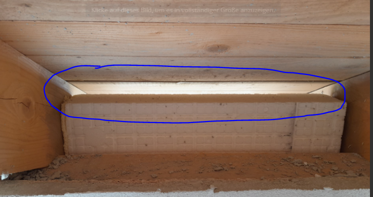

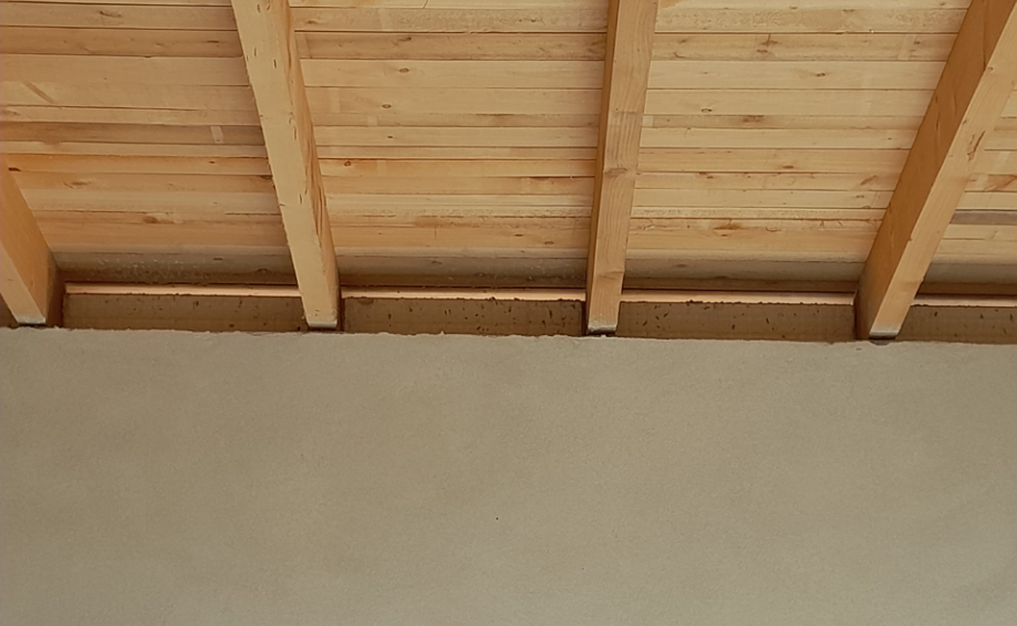

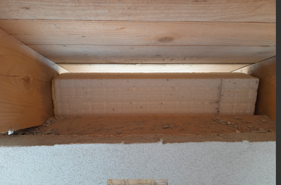

    ich habe folgendes Problem. Ich würde gerne im Neubau im Wohnenbereich (ca. 60m²) mein Dach mit Zwischensparrendämmung dämmen und nun habe ich mit 3 Trockenbauer gesprochen wo ich DREI verschiedene Vorschläge bekommen habe. Geplant war Ursprünglich Vorschlag 1:
    Dachaufbau: 22cm Sparren / dispersionsoffene Folie auf Dachschalung
    Variante 1: 180 mm Dämmung mit 4 cm Hinterlüftung und 30mm Untersparrendämmung; Außen mit Lüftungsgitter und nicht komplett dich machen
    Variante 2: 180 mm Dämmung mit 4 cm Hinterlüftung lassen und 30mm Untersparrendämmung; Außenbereich/Bereich Fusspfette komplett dich machen? Wie mach ich das, da ja aktuell siehe Bilder ca. 3 cm Luft zwischen XPS und Dachschalung sind (siehe Bilder)
    Variante 3: 220 mm Dämmung und Außenbereich/Bereich Fusspfette komplett dich machen?
    Gleiche Frage wie bei Variante 2, wie ich das dann dicht mache?
    Anschließend sollen GK Platten kommen mit 3/5 cm Lattung/Konterlattung.
    Variante 3 meine das ich hier die Untersparrendämmung weg lassen sollte und lieber auf 220 mm gehen, das es für die Deckenspots günstiger wäre wenn hier dann 6cm Luft wären und nicht nur 3 wie mit Untersparrendämmung.
    Danke schonmal für eure Meinungen

    Ich meine, eine funktionierende Hinterlüftung der Dämmung ist selten verkehrt.

    Danke für deine Rückmeldung. Somit würdest du bei 180 mm + 30 mm bleiben inkl. Hinterlüftung bleiben. Somit habe ich dann für die Deckensports nur die 30 mm der Lattung wo GK geschraubt werden, richtig.

    Wer hat den Käse "geplant"? Hast den Planer aus dem Altersheim entführt?
    Das ist der Klassiker aus den 90ern. Hat damals schon nicht funktioniert, darum hat man es auch bald wieder bleiben lassen...
    Wie sieht die Fassade aus? Wer pappt da XPS da oben hin? Wiso sind die Innenwände verputzt (incl. Deko-Oberputz???) bevor die Anschlüsse der Dampfbremse ans Mauerwerk gemacht wurden? Was läuft da schief?

    Ja das ist Eigenleistung :lock Dampfbremse mach ich an den Putz.
    Andere Frage: wie würde ich das dann dämmen bzw. dicht machen, wenn ich mich entscheiden würde ohne Hinterlüftung und eine 220 mm starke Dämmung einbringe? Compriband wird denk ich schwierig da ca 2,5 cm Luft sind

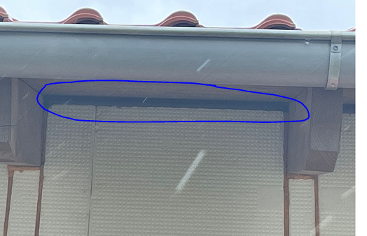

    Wie sieht das denn aussen aus?

    Hier ein Bild von Außen, Öffnung ca. 2,5 cm

    Naja, dann schneid da oben passende XPS-Keile rein und „Kleb“ die von mir aus mit grässlichem PU-Schaum rein, ist zwar Pfusch, aber wenn der Verputzer Selbsterhaltungstrieb hat, dann wird er da oben eh eine Armierungslage auf den Grundputz machen und dann sollte das gehen.
    Wie sind die jetzt vorhanden Platten eigentlich befestigt?
