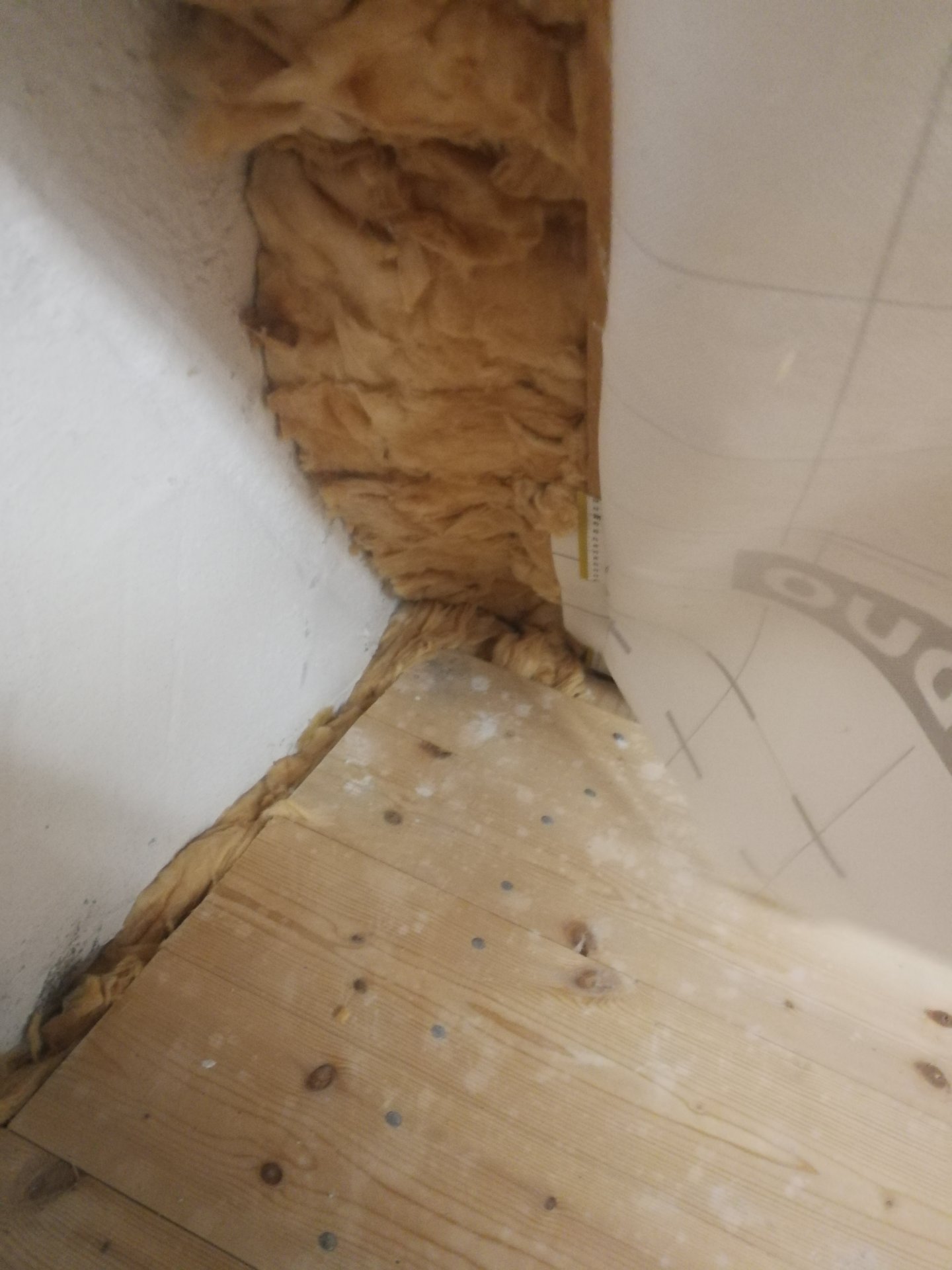

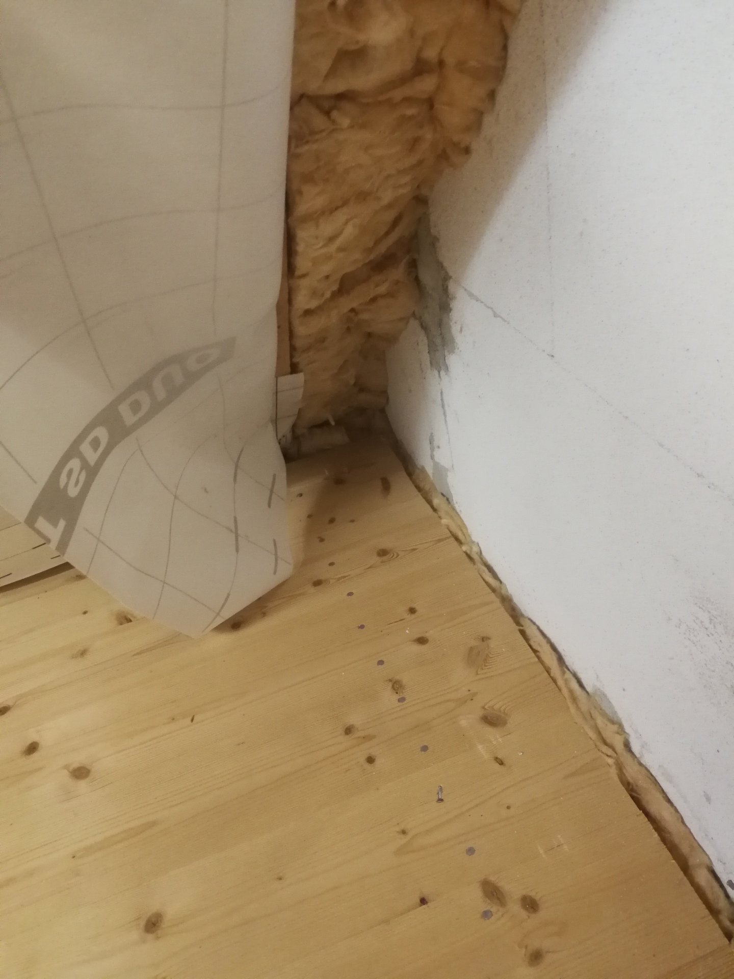

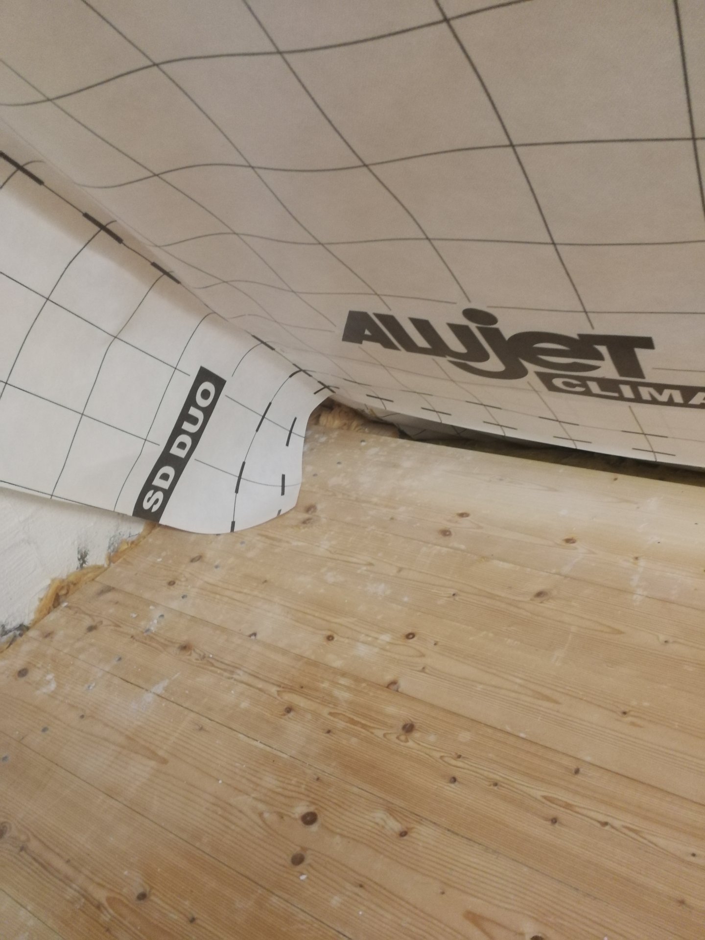

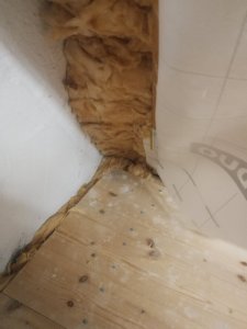

    Hallo Experten,
    ich bin grade dabei, den Dachboden meines EFH (2004) mit einer Zwischensparrendämmung (Isover 032, 200mm) zu dämmen. Darüber kommt eine Dampfbremse von Alujet (SD Duo oder so).
    Der Dachboden ist nicht beheizt und wird nicht bewohnt.
    Ich habe die Dampfbremse an die bestehende Dampfsperre vom OG mit einzelnen Stücken zwischen jedem Sparren eingeklebt, sodass das einen Übergang nach oben ergibt. So weit, so gut. In den 4 Ecken ist allerdings sowenig Platz (da die Sparren ziemlich dicht an der Wand sind, siehe Fotos), dass ich nicht an die Sperre vom OG rankomme, um das zu verkleben.
    Frage:
    Was macht man da am besten? Hat da einer Erfahrung?
    VG
    christian

    Eine Leiste an die Wand schrauben bis hoch, und daran befestigen..

    danke für die Antwort. Wie meinst Du das genau? Soll die Leiste nach unten gehen oder wie?

    Ja komplett durchgehend, quasi als "Wandsparre"

    doch noch eine Anmerkung. Mir geht geht quasi nicht um den Wandanschluss, sondern um den Anschluss an die Dampfsperre, die quasi "unten" ist, also unter dem Boden. Wie bekomme ich da trotz der Enge den Anschluss hin?

    Vielleicht erstmal etwas grundsätzliches gefragt: Die neue Dampfbremse ist quasi an der Dachschräge des unbeheizten Dachbodens? Und es gibt schon eine bestehende Dampfsperre an der obersten Geschossdecke?
    Warum dann doppelt?
  9. #9 Heldderarbeit77, 27.09.2021
    Heldderarbeit77
    Heldderarbeit77
    26.09.2021
    Die Überlegung ist, das irgendwann mal ggf. als Wohnraum zu nutzen. Weiter wollte ich den Luftzug, den es bis dato durch das offene Dach im Haus gegeben hat, unterdrücken.
