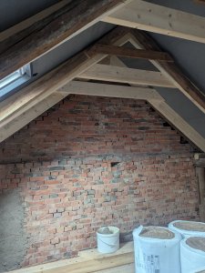

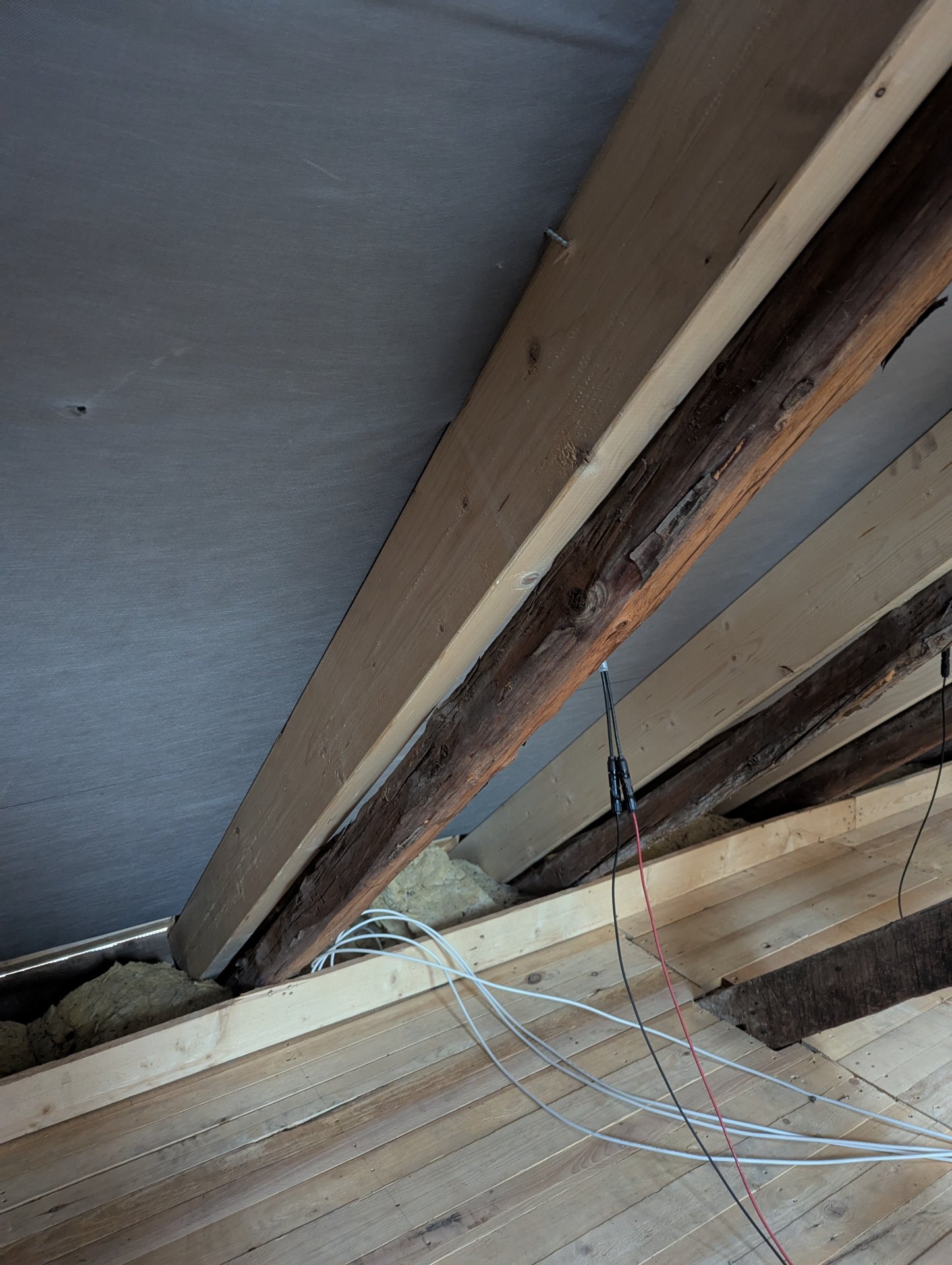

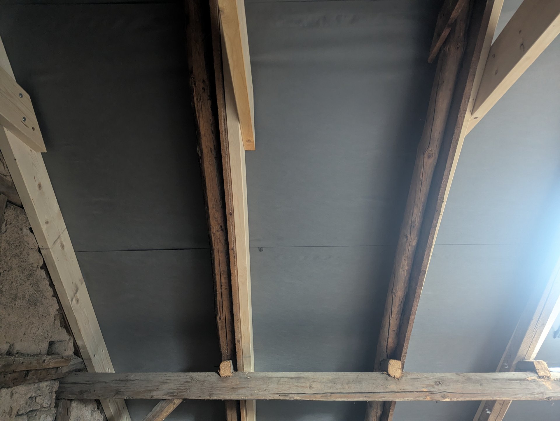

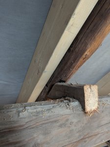

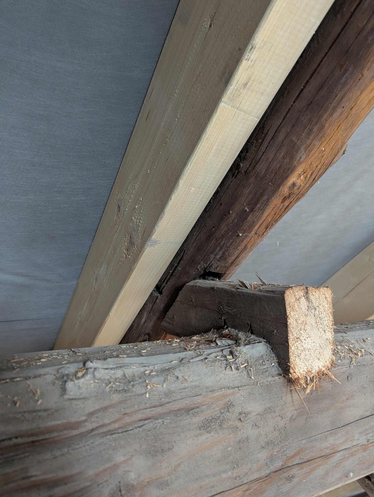

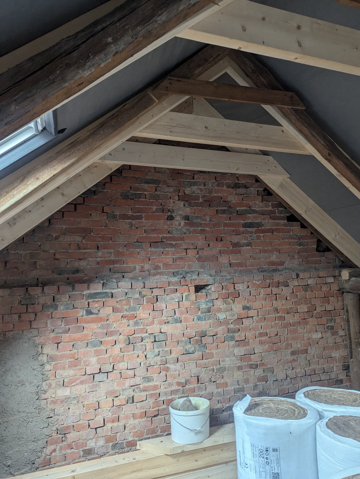

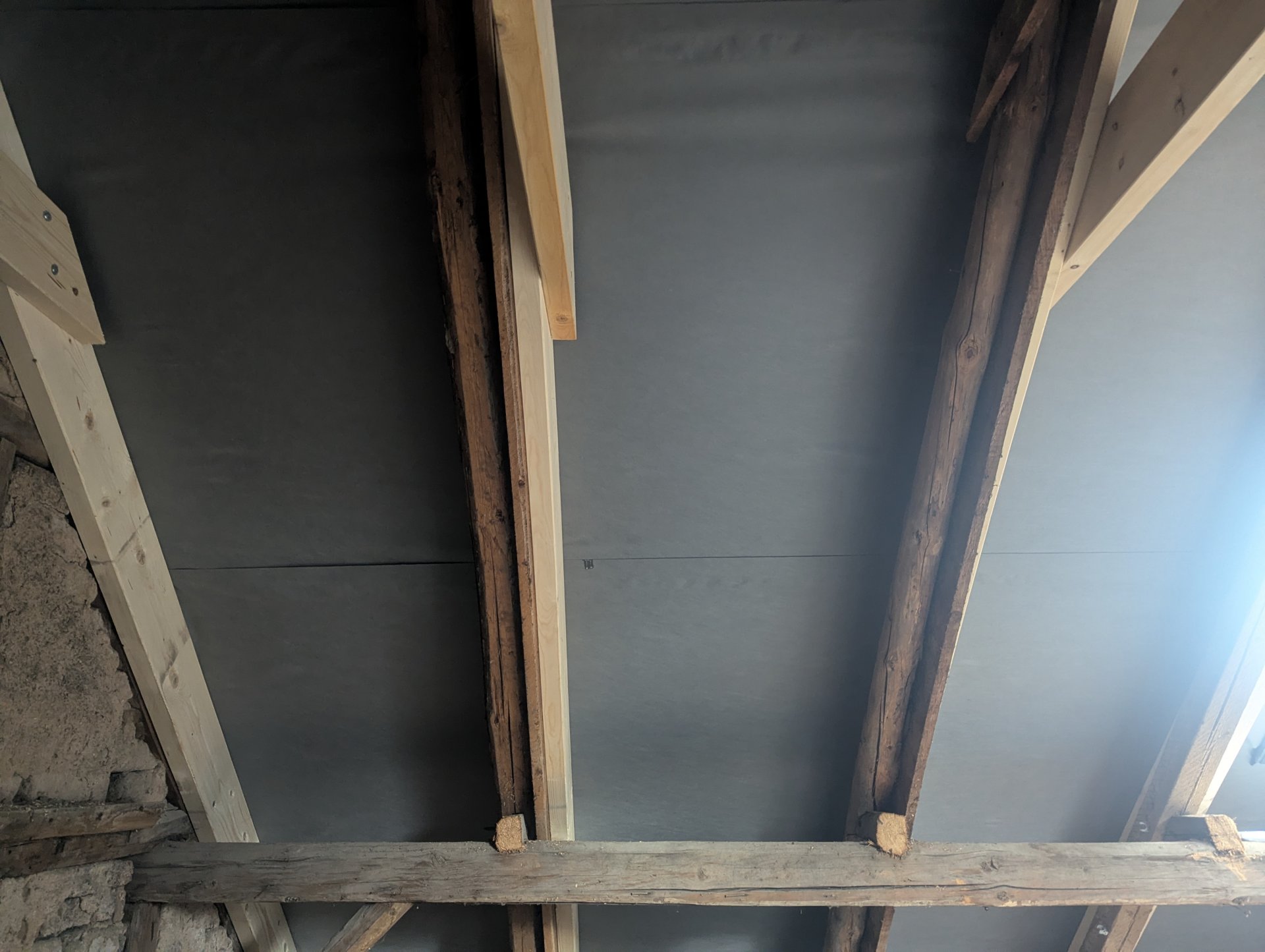

    wir haben unser Dach sanieren lassen.
    Dazu würde die Eindeckung mit Unterspannbahn erneuert und an die alten Sparren wurden neue Sparren aus 6x200cm KVH drangesetzt.
    Wir möchten nun unser Dachgeschoss nun ausbauen. Dabei sind die alten runden Dachsparren im Weg und machen es schwierig die Dämmung vollflächig und einheitlich auszuführen. Man müsste auch für die anschließende Beplankung für den Innenausbau um ca. 15cm Höhe ausgleichen, da die neuen Sparren "höher" sitzen und die alten nun weiter in den Raum reinragen, natürlich nicht einheitlich.
    Nun zur Frage - können die alten Sparren demontiert werden oder würden das die neuen Sparren nicht alleine tragen?
    Spannweite ca. 5m
    Abstand zwischen den neuen Sparren ca. 1m
    Die neuen Sparren könnte man zur Sicherheit auf den alten Pfetten aufsetzen.
    Vielen Dank vorab für euren Rat.

    Warum macht man denn eine Dachsanierung und überlegt danach, wie das denn jetzt funktionieren soll?
    Dass du die vorhandenen Sparren rausnehmen kannst glaube ich nicht - da müsste auf jeden Fall ein Statiker drauf schauen.
    Ausgleichen auf der Unterseite der Sparren, Schalung drauf und dann Einblasdämmung?
    Ich hoffe, du hast dir überlegt, wie du eine luftdichte Ebene hinbekommst? Und habt ihr da die Kehlbalken rausgeschnitten?

    Kann das sein, dass die neuen Balken an die alten angeschraubt wurden??
    Dann solltest du auf keinen Fall irgendwas absägen oder demontieren.
    Wurden zufällig auf der Innenseite ein paar diagonal verlaufende Bretter entfernt?

    Hmh, Einblasdämmung ist nur mit großem Aufwand möglich. Da kannste dann erst mal die USB aufschneiden und Latten einschieben, damit die dann quasi "durchhängt". Ansonsten würde sie ja nach außen ausbeulen durch den Druck. Da hätte man vorher nen festes Unterdach (dwd oder feste Holzfaser) draufpacken müssen.
    So wie es jetzt ist, gibt das mit Matten/Rollenware nen Heidenaufwand. Und da ist schon viel rumgesägt worden, ob man sich da wirklich Gedanken gemacht hat?
