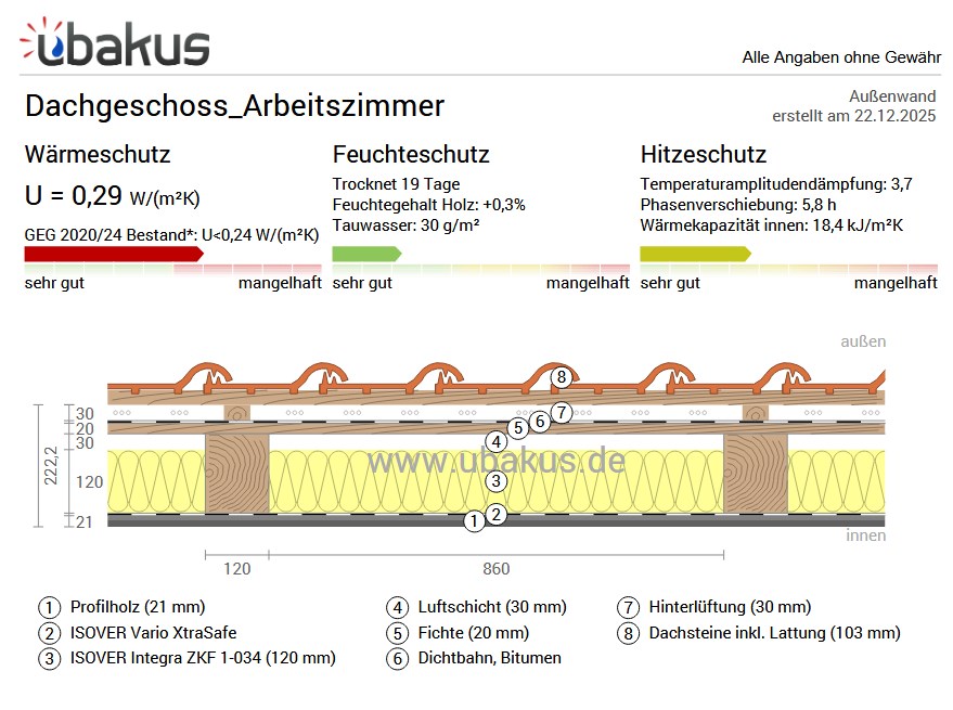

    möchte einen Teil vom Dach mit einer Zwischensparrendämmung dämmen und habe ein paar Fragen zur Wahl vom Material und Ausführung bzw. ob man dies so machen könnte.
    Das Haus ist jetzt fast 100 Jahre alt. Das Dach wurde aber vor ca. 40 Jahren (genau weiß ich es nicht) bereits mit einer Zwischensparrendämmung gedämmt. Bei der Dämmung handelt es sich um eine Glaswollendämmung mit Aluminiumkaschierung. Die Dämmung war evlt. damals ca. 10 cm, sicher bin ich mir hier aber nicht. Außen auf den Schalungsbrettern befindet sich eine besandete Bitumenbahn, also "dicht".
    Das Dach bedeckt einen Wohnbereich mit der Dachschräge und den unbewohnten unbeheizten Spitzboden, welcher aber ebenfalls gedämmt und im Innenbereich mit Nut und Federbrettern verkleidet ist.
    Bei einem Teil des Spitzbodens (ca. 1/3 von einer Dachseite) musste vor ein paar Jahren die Dämmung entfernt werden, welche ich jetzt wieder einbringen möchte.
    So richtig hinterlüftet ist das Dach meiner Meinung nach nicht. Im Bereich der Dachspitze wurden zwar Lüftungslöcher angebracht, am unteren Teil des Daches sind jedoch keine Lüftungsöffnungen. Zu einer späteren Zeit (ein oder zwei Jahren) würde ich aber trotzdem mal einen Fachmann kommen lassen, ob die Hinterlüftung fürs gesamte Dach nachträglich gemacht werden kann.
    Da aber die bisherige Ausführung so funktioniert hat, möchte ich hier wieder eine Klemmfilz-Zwischensparrendämmung einbringen.
    Folgenden Aufbau habe ich mir mit Ubakus zusammengestellt und möchte gerne wissen, ob man dies so sinnvollerweise machen kann.
    Auch, ob die ISOVER Vario XtraSafe und ISOVER Integra ZKF 1-034 die richtige Wahl ist oder besser etwas anderes.
    ISOVER Integra ZKF 1-031 habe ich mal getestet und macht von den Werten meiner Meinung nach nicht so viel aus ist aber teuerer.
    Mir ist gerade aufgefallen, dass in Ubakus im Bereich der Bitumenbahn Wassertropfen angezeigt werden, hier im Ausdruck aber nicht.
    Vielen Dank
    Viele Grüße
    Bertlar
