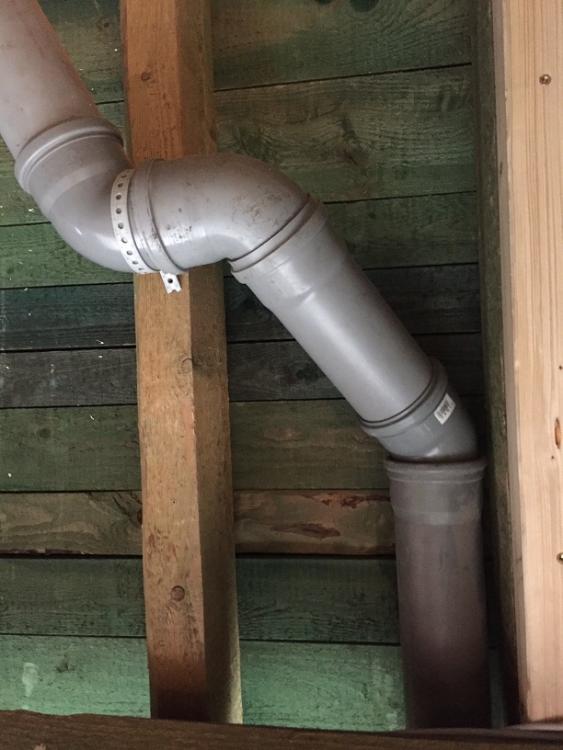

    beim Dämmen stoße ich jetzt auf folgendes Problem. Unter dem Dach geht ein Abluftrohr entlang nach außen.
    Ist die Dämmung so zu schneiden, dass das Rohr umschlossen wird oder gibt es da noch andere alternativen ?
    Sorge habe ich auch ob man die Dampfsperre darauf luftddicht anbringen kann.
    Ich habe hier mal ein Bild das man es sich besser vorstellen kann.

    Ausbauen, ummanteln mit Dämmung und wieder einbauen am besten mittig, damit Dämmung noch oberseitig angeordnet werden kann.

    Wenn das Rohr durch die Dampfsperre geht muß doch das Rohr an jener Stelle eine Manschette für die Luftdichtigkeit bekommen und danach erst ummantelt werden, oder etwa nicht?!

    Richtig aber schau mal rechts. Sieht aus als wäre ausgehöht

    Ja da hab ich aufgedoppelt wenn du das meinst.
