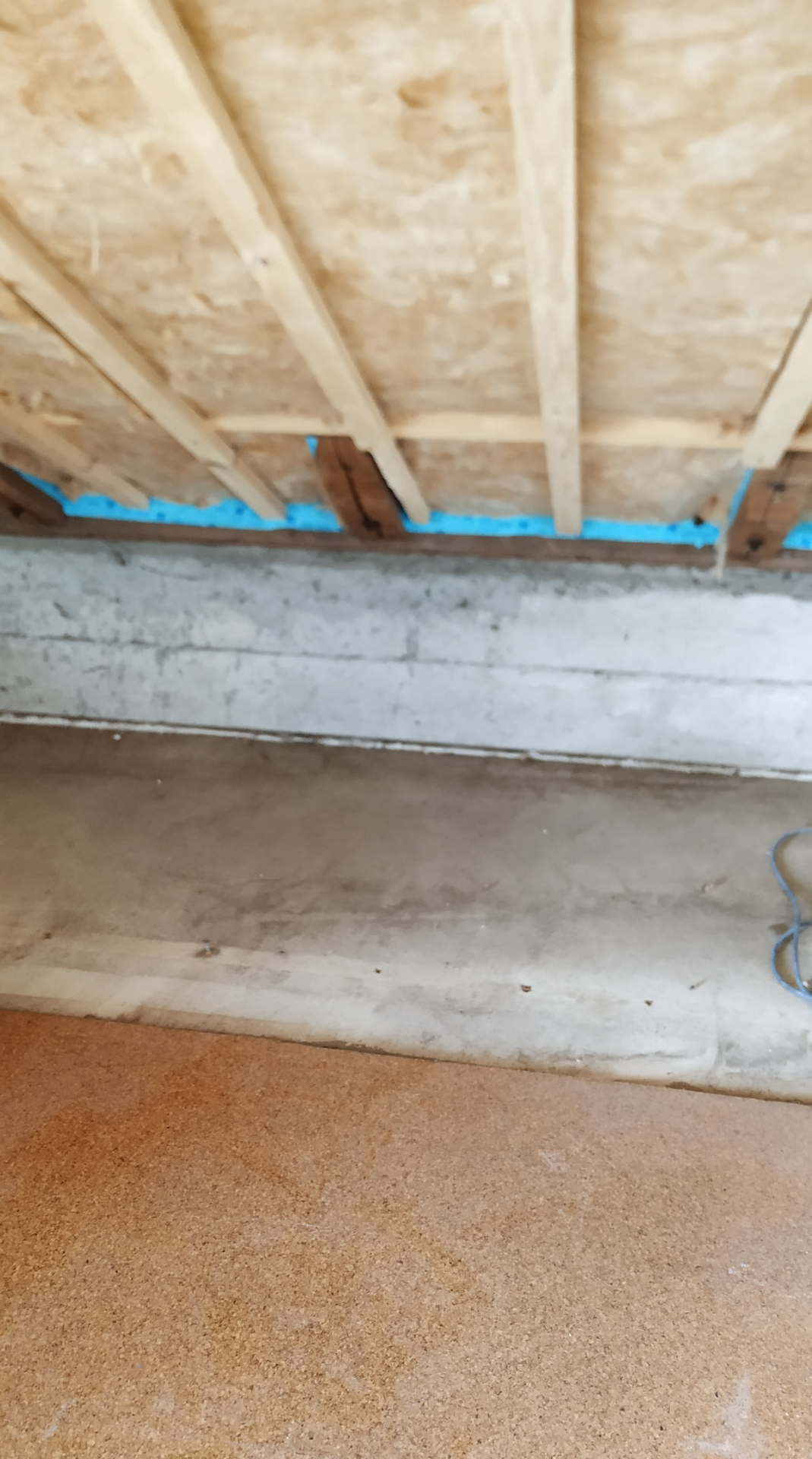

    Ich bräuchte allerdings noch ein wenig Feedback ob das angedachte Vorgehen für die Giebelwände sinnvoll ist und wie wir am besten mit dem zukünftigen Drempel umgehen.
    Wir werden 3 Giebelwände haben. Diese sind von Außen lediglich verputzt und gestrichen. Baujahr 78. Dürfte alles noch von damals sein.
    2 der Wände haben noch 1,5m überdachten Balkon davor und der andere ist Ostseite mit Überstand.
    Gemauert mit 30cm Hohlblocksteinen (SBL50 steht in der Baubeschreibung??). Von Innen wurde dies mal mit Verbundplatten (Gips/Styropor) verkleidet. Die Verkleidung ist jetzt weg und ich sehe das Mauerwerk mit jeder Menge Perlfix 1cm Batzen. Unten sieht man es auf dem einen Bild.
    Nachdem jetzt die Dachschrägen gedämmt wurden, erscheint es mir sinnvoll auch an den Giebelseiten etwas aufzutragen. Daher war folgendes angedacht:
    • Eletroinstallation / Heizungsinstallation
    • Löcher füllen und einmal gerade und eben verputzen ( so viel das dass Perlfix Zeug eingeebnet wurde)
    • Trocknen lassen.
    • Holzfaser Dämmplatten ankleben und dübeln (40mm Steico internal)
    • Armierungsgewebe
    • Oberputz
    Dafür wollt ich einen Kalkputz nehmen (KSN oder Rotkalk?). Gerne auch was anderes, nachdem ich über diese Systeme in letzter Zeit gemischte Eindrücke gelesen habe. Erschien mir die ganze Zeit sehr sinnvoll, da es ohne Dampfbremse auskommen soll.
    Macht der Aufbau Sinn? Wenn nicht, warum und was wäre besser?
    Beim zukünftigen Drempel sieht es aktuell so aus:
    [​IMG] [​IMG]
    Da wo der alte Korkfußboden aufhört, standen die alten Wände und dort sollen auch wieder die neuen hin.
    Die Vorstellung zum zukünftigen ungenutzten Drempel sah bisher etwa so aus:
    • Kniestock auch mit 40mm Holzfaserdämmplatten bekleben ohne Armierung und Oberputz
    • das sichtbare Holz so lassen wie es ist
    • Estrichstück mit 10cm Mineralwolle belegen
    • Ständerwand mit 5cm Mineralwolle
    • Revisionsöffnungen (Machen da gedämmte Kniestocktüren Sinn?)
    Dem Plan traue ich irgendwie selber nicht so wirklich und daher tendiere ich jetzt eher dazu, am Kniestock eine Mineraldämmung anzubringen und darüber noch eine Dampfbremse vom Boden bis zur Fußpfette anzulegen. Den restlichen Estrich dann mit Mineralwolle belegen
    Über eine Einschätzung / Empfehlung zum Vorgehen wäre ich dankbar.
