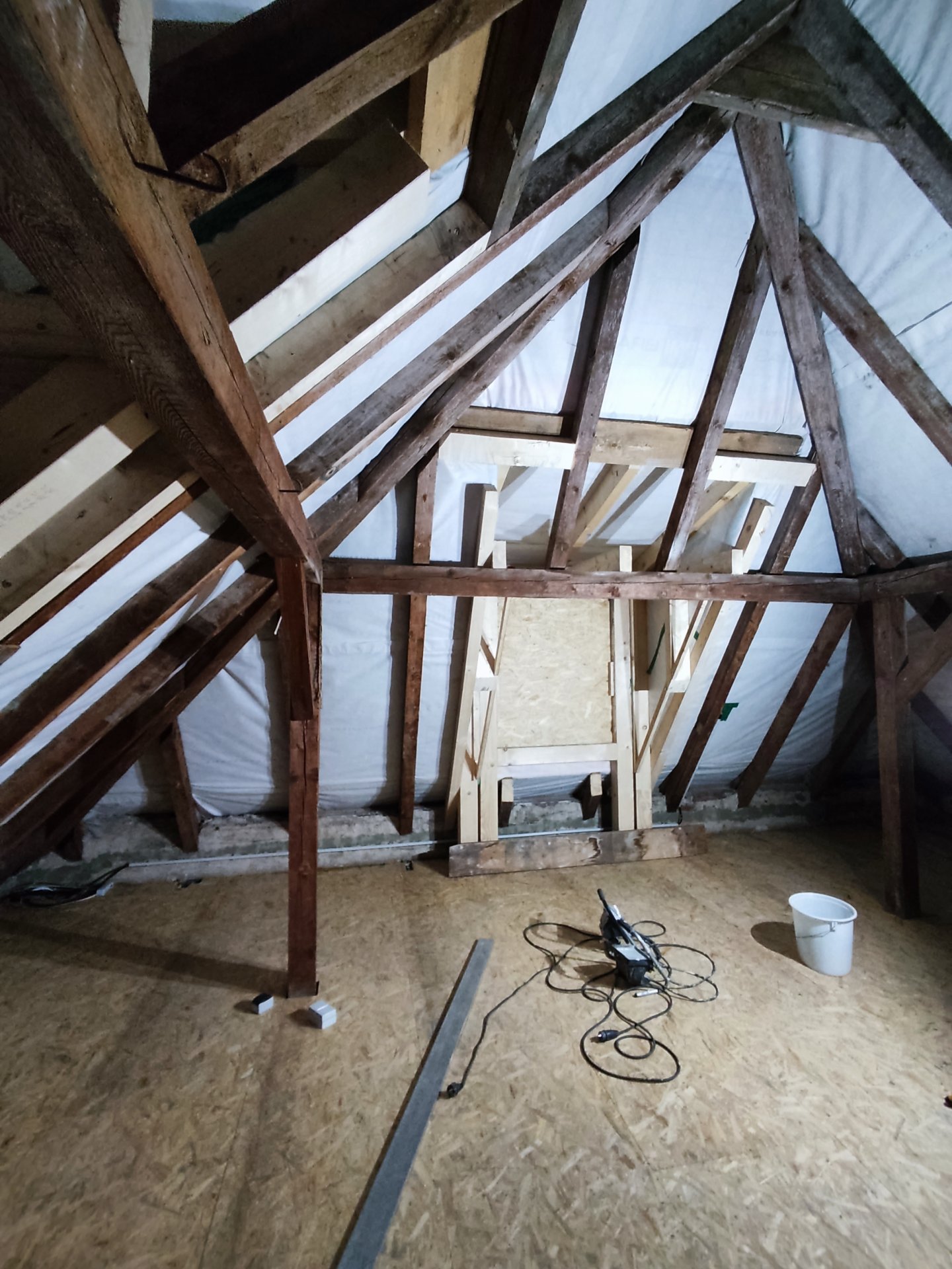

    Schönen Tag,
    wir sind gerade dabei die Zwischensparrendämmung unseres Hauses zu planen, welche wir einbauen wollen. Eine Aufsparrendämmung wurde in den letzten Wochen durch eine Firma angebracht. Beim Dach handelt es sich um ein Walmdach mit einer Neigung von etwa 45°.
    Der aktuelle Aufbau sieht so aus:
    • Ziegeleindeckung Biberschwanz
    • Trag- und Konterlattung
    • 100 mm Braas Clima Comfort
    • Braas DivoDämm Membran 2 2S
    Aktuell vom Dachdecker geplant:
    • 120 mm ISOVER Integra ZKF 1-035
    • Dampfsperre (Sd=100m)
    • Traglattung
    • 12,5 mm GKB
    Nun meine Fragen dazu: Würdet ihr anstelle der Mineralwolle eher eine Holzfaserdämmplatte (WLS036) einbauen und welchen Sd-Wert empfehlt ihr für die Dampfbremse? Ich halte die vorgeschlagene Dampfsperre für nicht geeignet, da es zu keiner Diffusion nach innen kommen kann falls Feuchtigkeit in das Bauteil eintritt. Ist hier eine variable Dampfbremse mit einem Sd 0,3 - 25 m nicht sicherer?
    Zu beachten ist hier, dass die Aufsparrendämmung (Clima Comfort+DivoDämm Membran) bereits einen Sd-Wert von 5,5 m hat. Die Sanierung wird über die KfW gefördert (Effizienzhaus 115). Daher muss ein U-Wert von 0,14 W/m²K für das Dach erziehlt werden. Dies wird bei beiden vorgestellten Dämmvarianten lat ubakus erreicht (ZFK 1-035 U=0,128 W/m2K und SteicoFlex036 U=0,131 W/m2K).
    Beste Grüße,
    Frank

    Unter Normbedingung (-5 °C / 80% rel. Luftfeuchtigkeit) sind laut ubakis alle Dachaufbauten nach DIN DIN 4108-3 diffusionstechnisch zulässig. Ich habe interessehalber mal einen sommerlichen Extremfall berechnet mit einer Temperatur von 30 °C und 80% rel. Luftfeuchtigkeit. Hier kommt es bei Verwendung einer Dampfsperre mit Sd=100 m zu Tauwasserbildung in der Zwischensparrendämmung. Verwendet man stattdessen eine Dampfbremse mit Sd<10 m gibt es selbst für diesen ungünstigen Fall kein Tauwasser.

    Entscheidend ist erst einmal die wasserdampfdiffusionsäquivalente Luftschichtdicke aller Schichten.
    Clima Comfort 3,5m
    DivoDämm Membran 5,5m
    D.h. die zusätzliche Dämmung muss eine größere Meterzahl aufweisen und die Dampfbremse dann wieder eine Höhere.
    Der Feuchteschutz nach DIN 4108-3 ???
    Da es quasi eine dicke "Innendämmung" ist, reicht "Glaser" nicht aus. Die Hersteller weisen Kombisysteme i.d.R. über WUFI nach.
    Es muss doch für die Förderung einen Energieberater geben, warum wird der nicht gefragt ?
