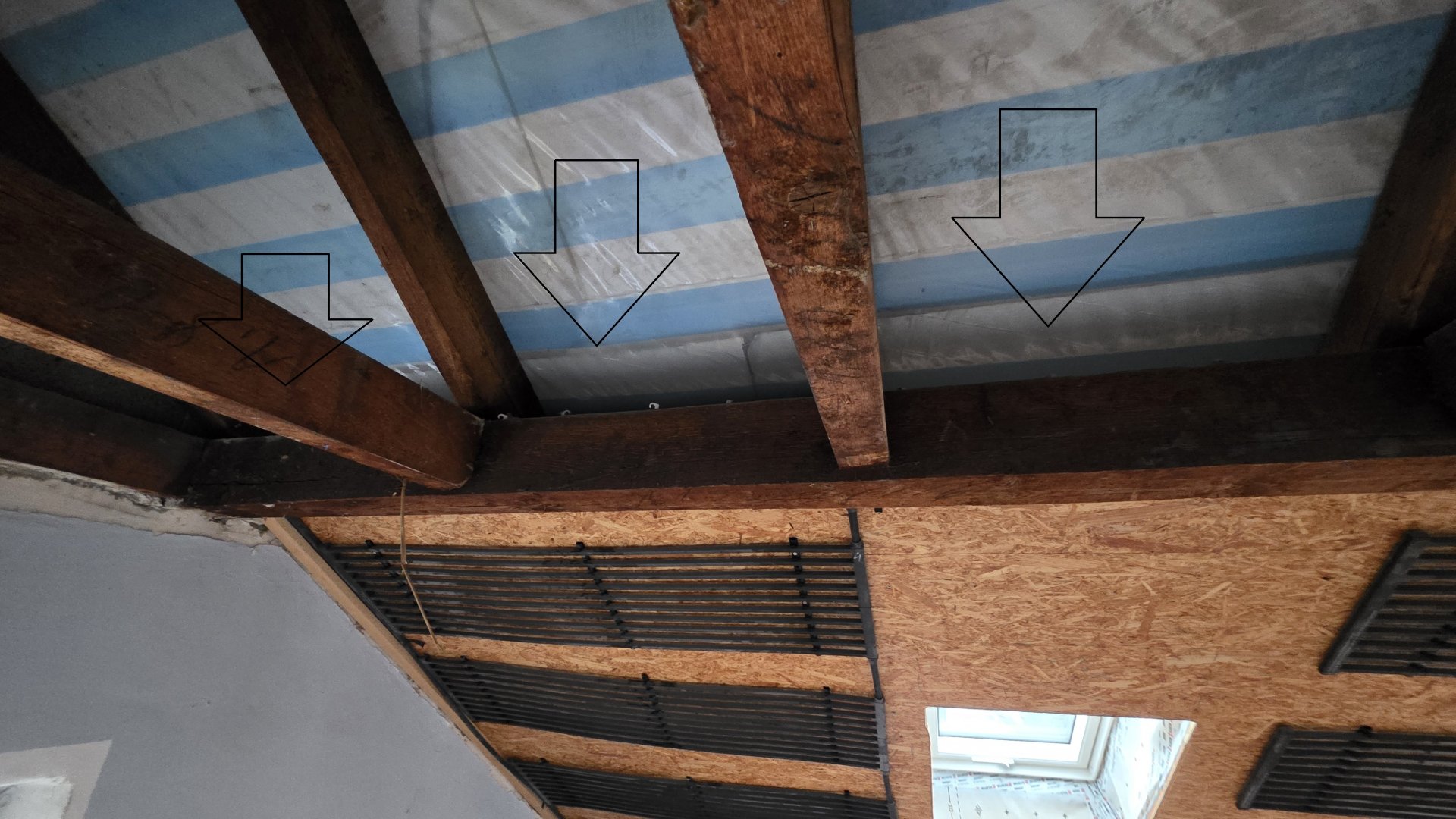

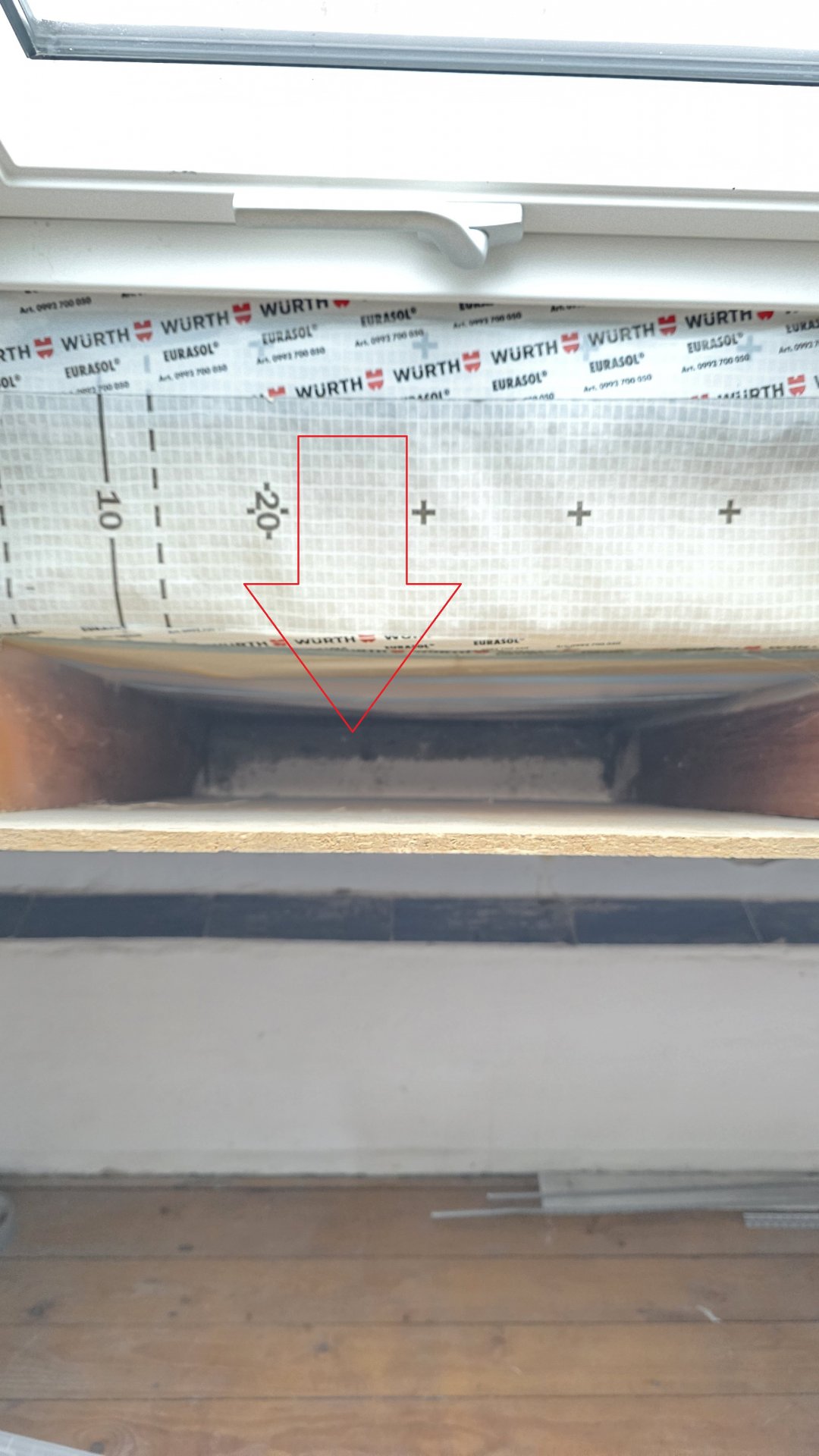

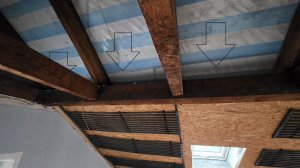

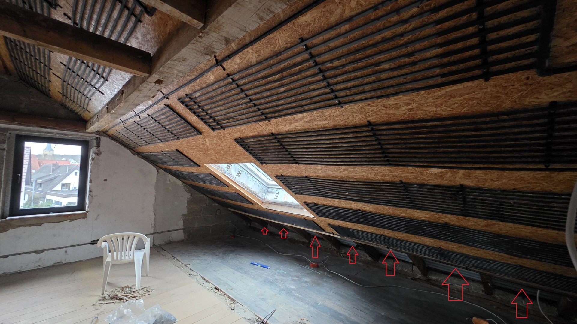

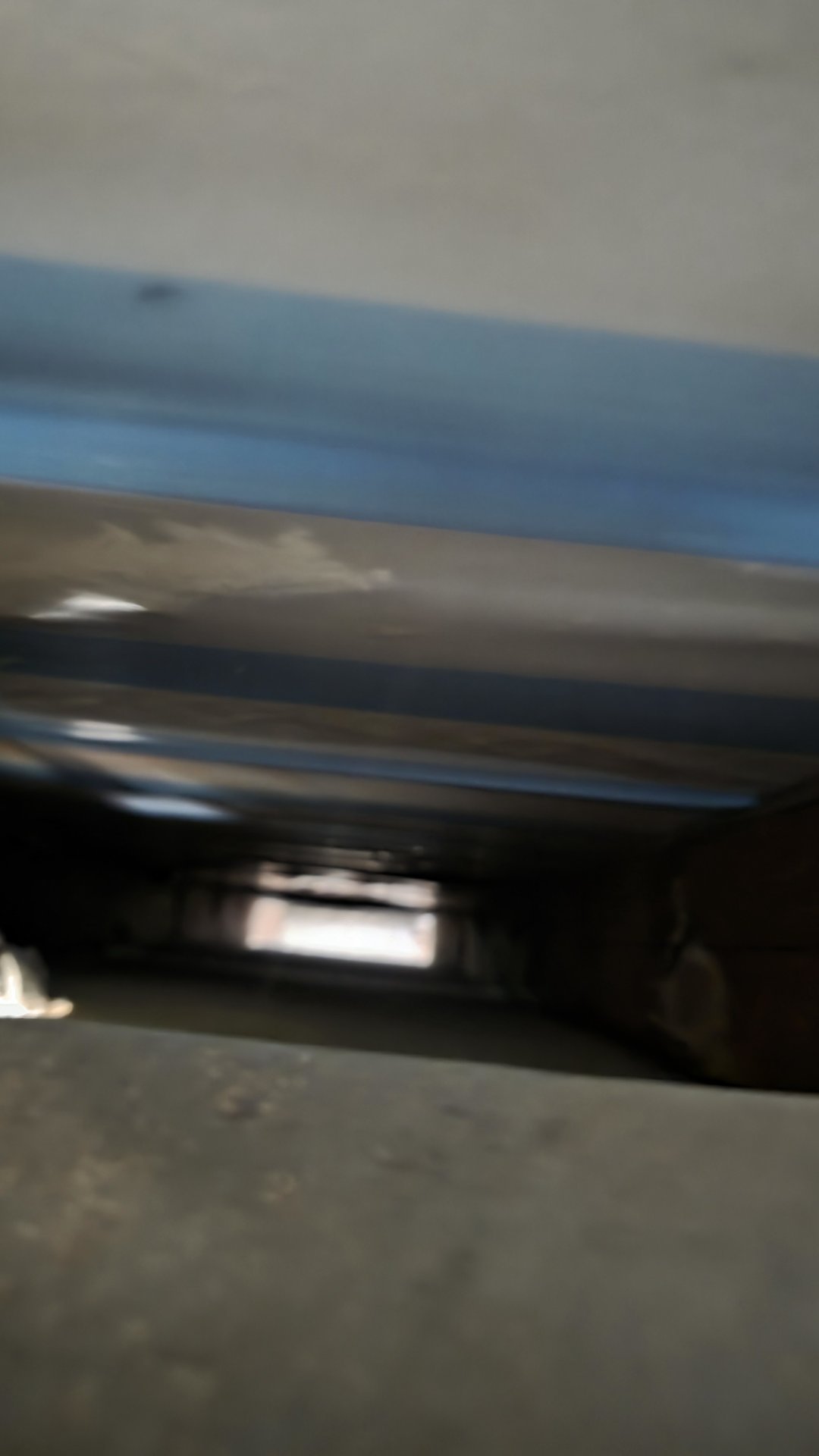

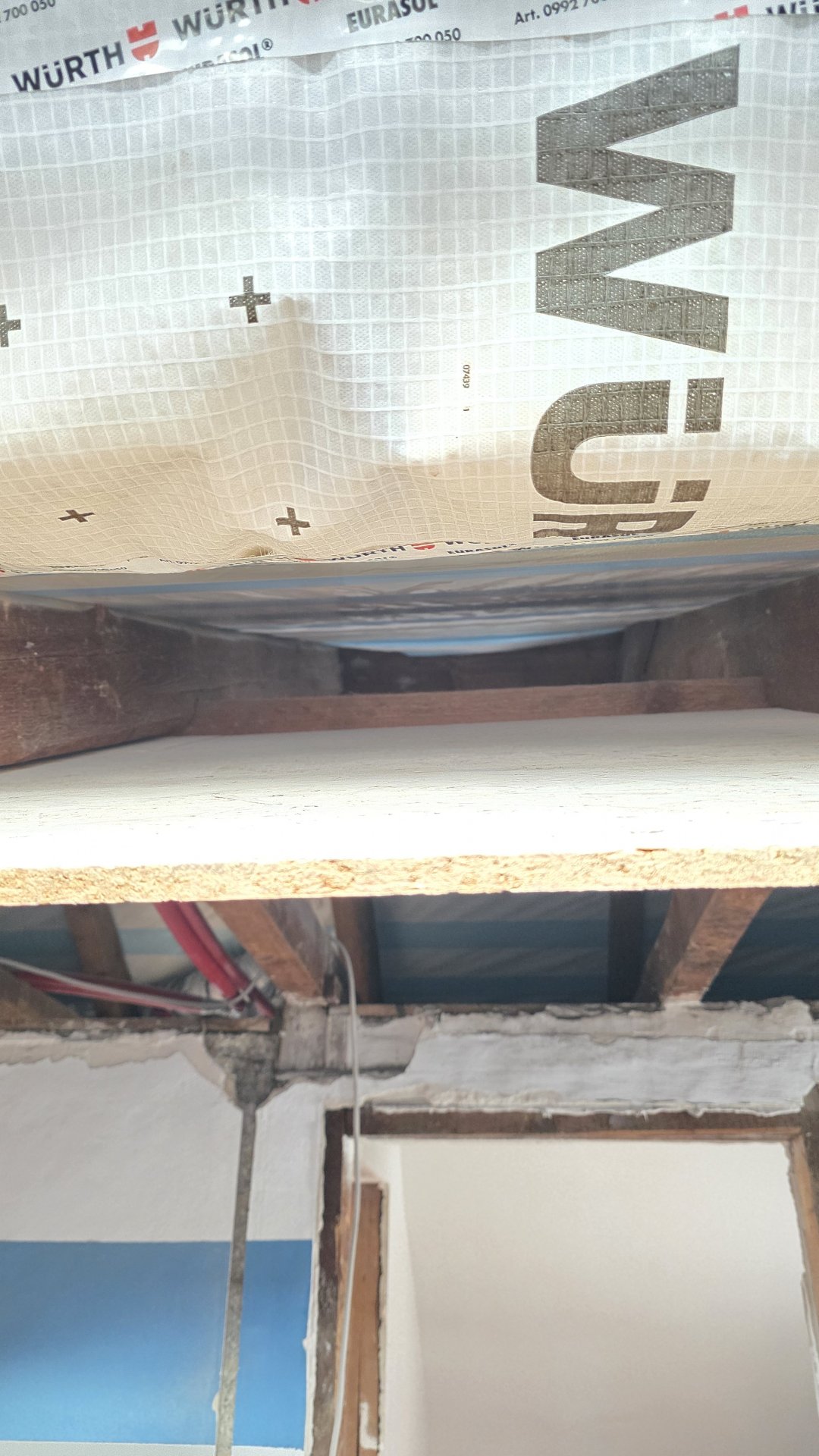

    Hallo Zusammen,
    die Fragestellung ist vllt etwas exotisch aber:
    Im Dachgeschoss haben wir eine Deckenheizung mit folgendem Aufbau:
    Aufsparrendämmung 160mm mit UWert 0,14
    Sparren (derzeit noch Hohlraum)
    OSB Platten
    Deckenheizung
    Trockenbauplatten (Erfolgt noch)
    Nun habe ich noch WDVS (Wolle und Styrodur) übrig von der Sanierung des Hauses.
    Spricht auch eurer Sicht etwas dagegen, diese lose in den Hohlraum zwischen den Sparren passgenau noch reinzulegen?
    Die WDVS müsste ansonsten entsorgt werden.
    Ich erhoffe mir damit noch eine weitere - auch wenn kleine - Verbesserung der Dämmwerte und dass die Deckenheizung ihre Energie noch mehr Richtung Innenfläche strahlt.
    Oder könnte man da Probleme mit Schimmel/Feuchtigkeit irgendwie bekommen?
    Siehe auch Bilder dazu.
    Danke vorab :)

    Durchaus möglich. Genaueres kann man mit dem Ubakus ermitteln. Aber generell (als Faustregel) ist es keine gute Idee mehr als 20% der Gesamtdämmung unterhalb der Dampfbremse anzuordnen. Und die 160er Aufsparrendämmung ist doch schon sehr sehr gut, selbst wenn der Aufbau funktionieren sollte, ist es fragglich ob es es außer dem psychologischem Effekt eine wirklich meßbare Verbesserung geben wird.

    Mindestens eine ordentliche Müllvermeidung. Dafür ist es das wert (sofern machbar wegen unterhalb Dampfbremse)

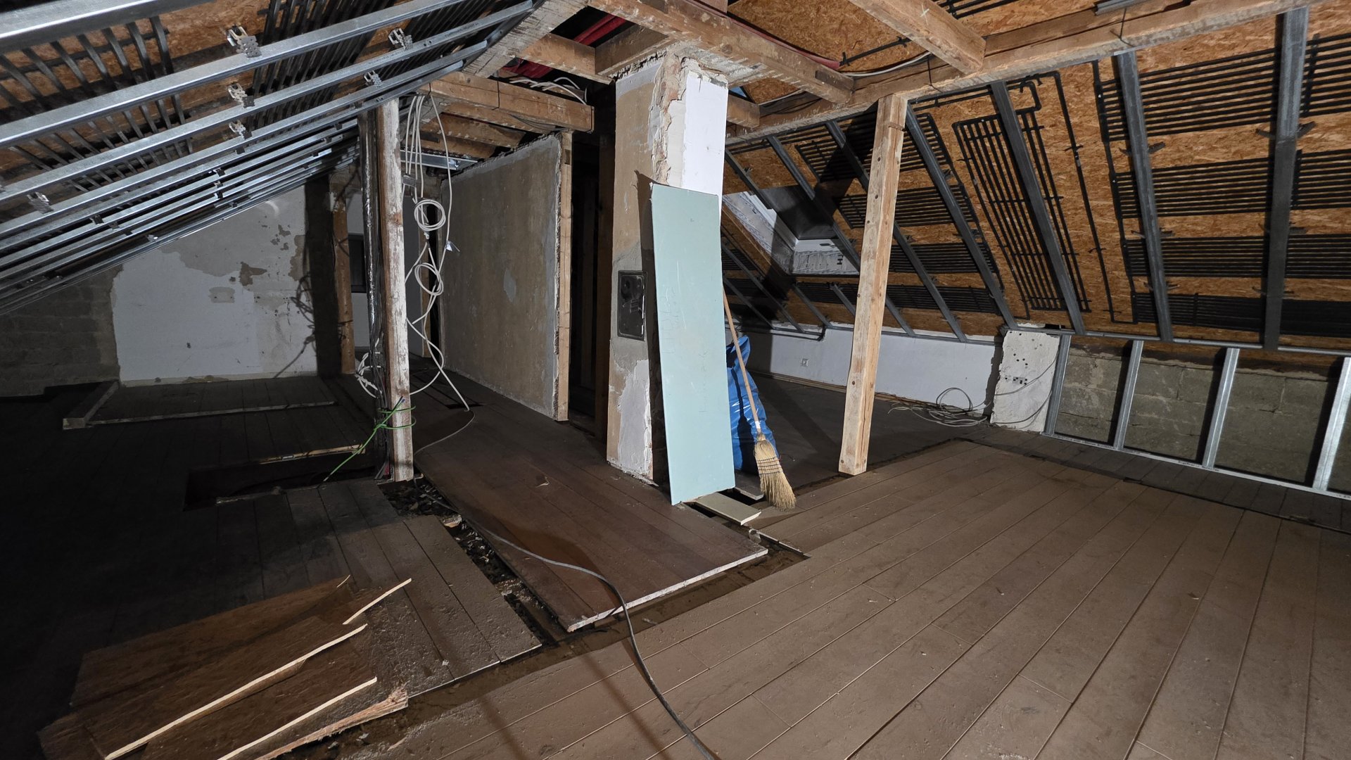

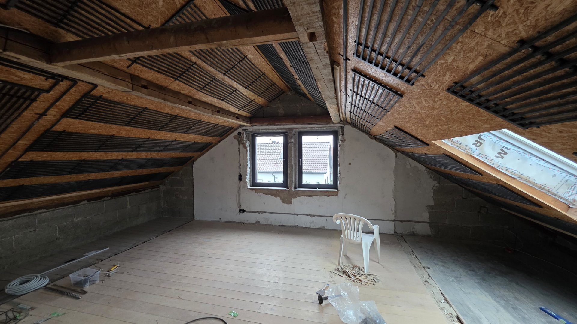

    Ich suche auf den Bildern gerade irgendwie verzweifelt die Pfosten für die Mittelpfette.
  5. Att
    Att
    26.09.2021
    56
    Die kommen gleich hinter dem Bild. Anbei von einem anderen Blickwinkel.
    Ich habe mich gegen die zusätzliche Zwischensparrung entschieden aufgrund des Risikos einer möglichen Taupunktverschiebung. Das Risiko ist glaub minimal, aber naja..

    Welcher Metzger hat denn in dem Dachstuhl die Kettensäge angesetzt? Da sind ja sämtliche Kehlbalken rausgeschnitten, die Pfosten für die Mittelpfette wurden verschoben. Und die Mittelpfette links - sind das nur Trocknungsrisse? Das sieht aus, als wäre die Mittelpfette durchtrennt worden?

    Ich vermute mal, der Vorbesitzer hat aus dem früheren Dachboden ein Wohnraum gemacht und hat da fröhlich vor sich hingewerkelt. Ich würde an deiner Stelle mal einen Statiker oder zumindest einen Zimmermann darüber schauen lassen. Ich hätte da so meine Sorgen. Jedes Holzbauteil in einem Dachstuhl hat eine bestimmte Aufgabe und ist in der Regel nicht da um nur schick auszusehen. Man kann Holzbauteile ausbauen, muss aber im Gegenzug geeignete Ersatzmaßnahmen treffen.
    Da bin ich mir bei dir nicht ganz so sicher, ob das so passt. Pfosten einfach ausbauen und damit die Auflagerläne der Mittelpfette verlängern?! Pfosten ausbauen und dann etwas weiter nach hinten und nach außen auf einen Deckenbalken setzen?! Ist darunter wenigstens eine tragende Wand? Ich vermute mal nicht, denn dann hätte ich den Pfosten auf die auf dem Mauerwerk liegende Schwelle gesetzt und nicht auf den Deckenbalken. Sieht leider alles sehr gebastelt aus.
