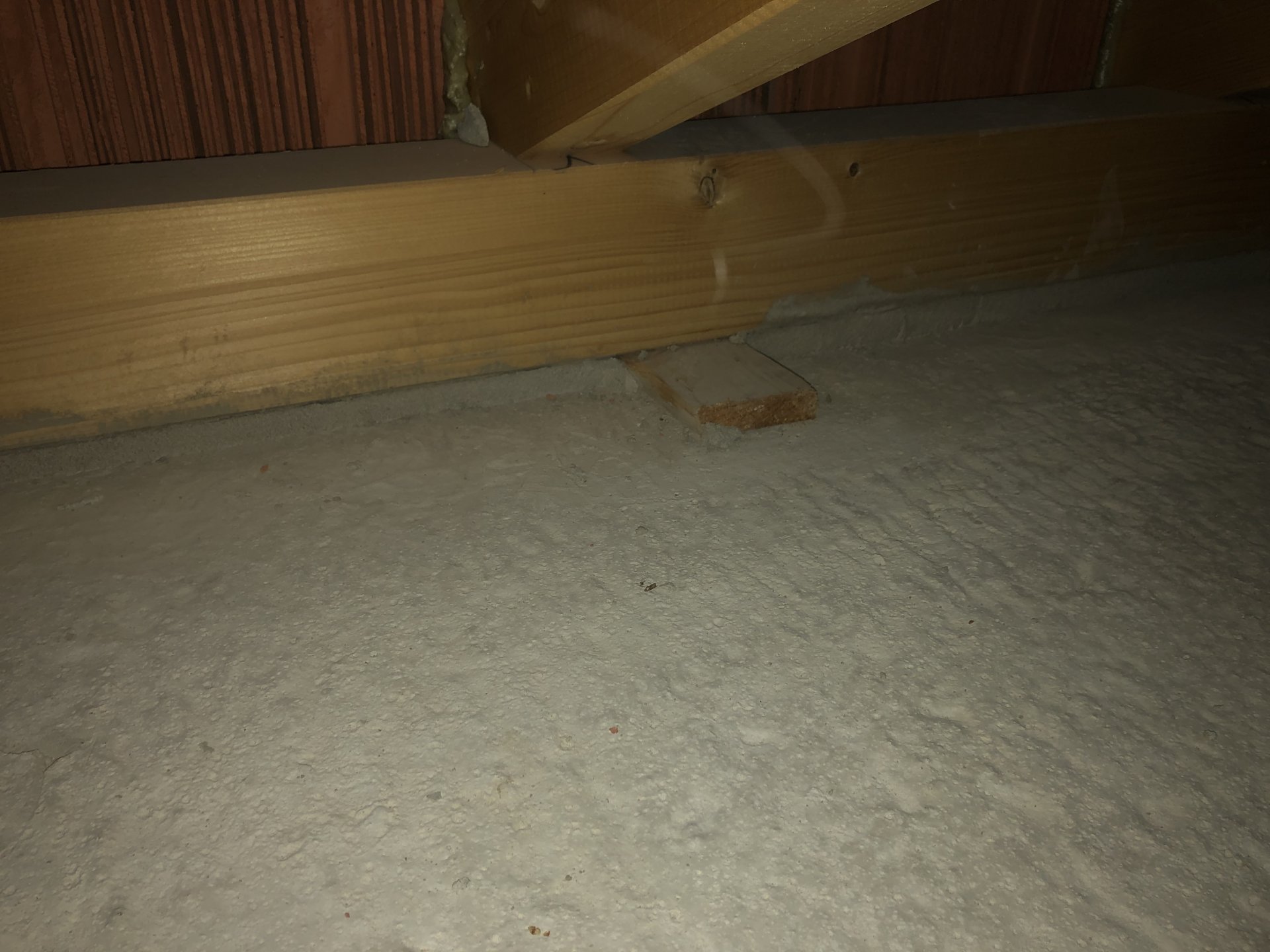

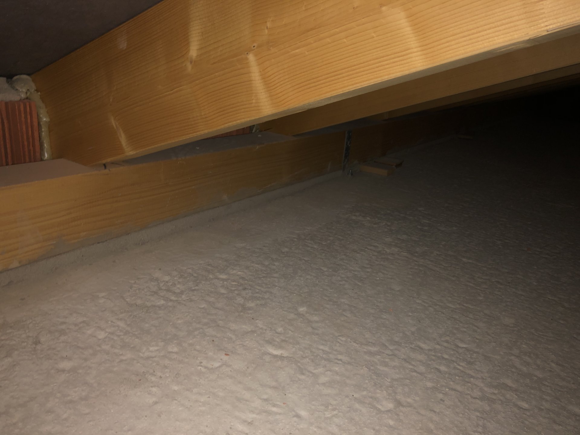

    Die Mauerer haben die Fußpfette unterfüttert, aber die Brettchen vom Zimmermann drin gelassen. Da ich die Dampfbremse ja auf die Betondecke kleben muss, soll ich die Brettchen raus holen oder kann ich die Dampfbremse einfach da drauf kleben bzw. muss ich die Dampfbremse auf die Betondecke kleben oder kann diese auch auf der Fußpfette anbringen?

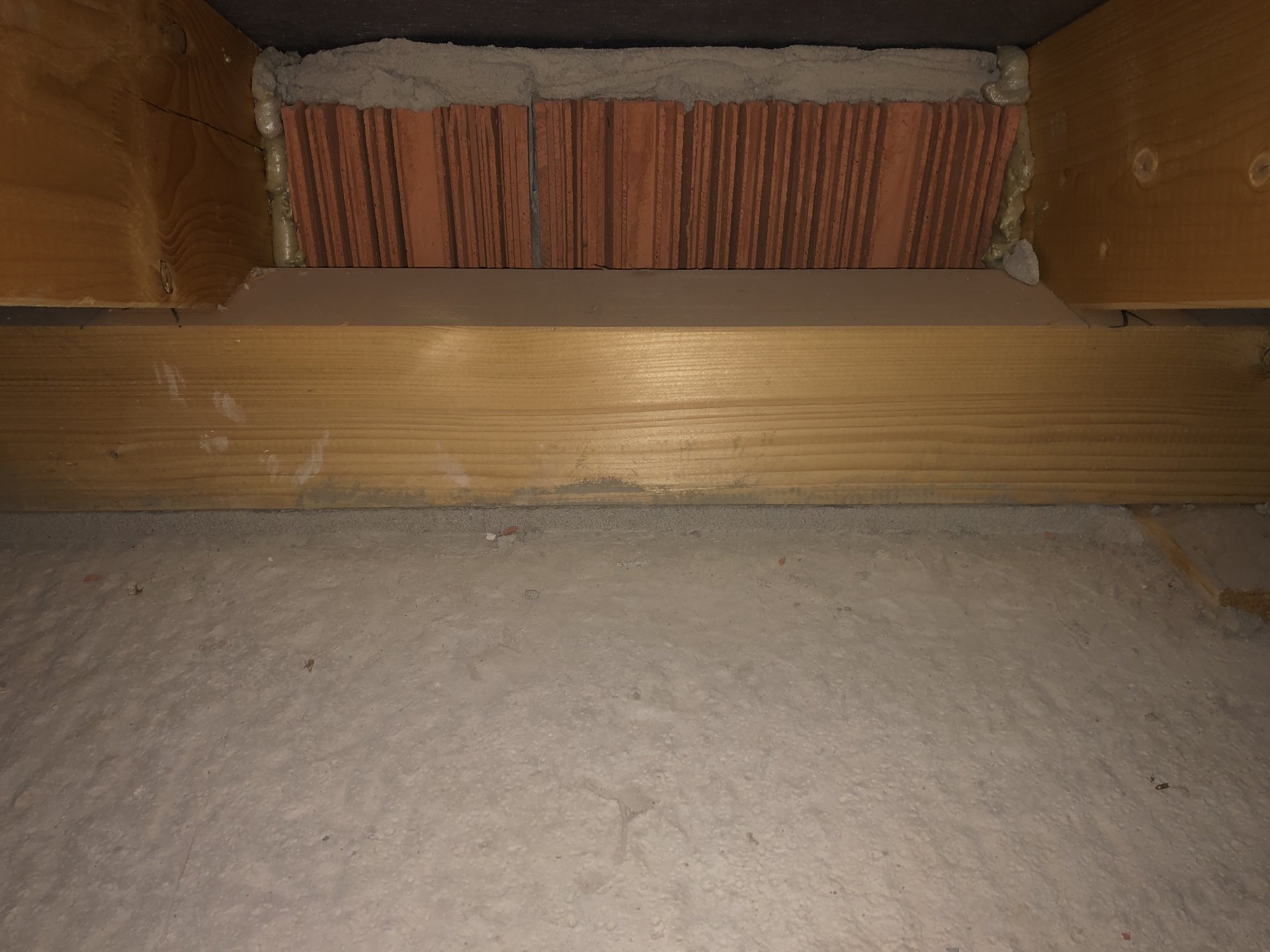

    Die Maurer haben bei uns auch zwischen den Sparren ausgemauert, jetzt ist noch eine Lücke zwischen Fußpfette und Ziegel.
    Bauleiter sagt, die Lücke mit Stücken von der Steinwolle ausstopfen, wäre es nicht besser da eine trockenschüttung rein zu machen?

    Brettchen bündig wegschneiden so dass du die DB vor der Fußpfette bis auf den Betonboden führen kannst und dort mit einem Kartuschenkleber luftdicht anschließen kannst bevor der Fußbodenaufbau und der Trockenbau kommen.
    Den Spalt zwischen MW und Fußpfette würde ich mit MiWo ausstopfen.

    Das wird oben nur Speicher, wir haben zwei Vollgeschosse. Ist es möglich, da ich die Brettchen nicht gut geschnitten bekomme, die Dampfbremse auf die Brettchen mit dem Klebeband ankleben und auf den restlichen Betonboden mit Kartuschenkleber anzukleben?

    Nimm ein Stecheisen, kürze die Hölzer damit und klebe die Folie durchgängig an die Betondecke.

    Einfach ordentlich Klebeband drüber.

    Ha, erwischt das Fibi :p die Fusspfette liegt direkt auf dem Beton ? Führt man dies so aus ...oder sollen diese einbetonierten Holzteilchen das übernehmen ,mach es wie @ps0125 sagt, stemme die Dinger dort raus und verfülle und schliesse sauber an.

    Wozu die ganze Arbeit? Ist nur der Dachboden. Und wer weiß schon ob die den Mörtel da anständig druntergestopft haben, so hält es jedenfalls gerade.

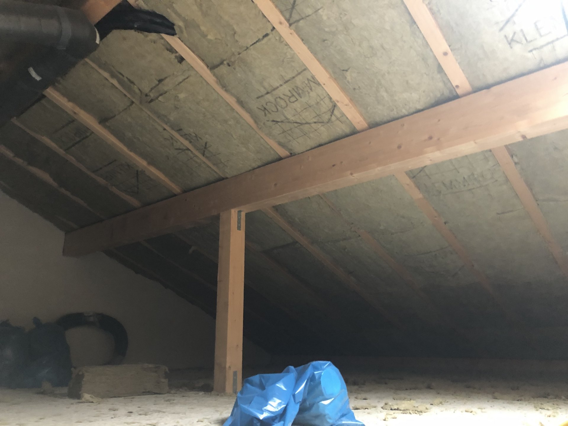

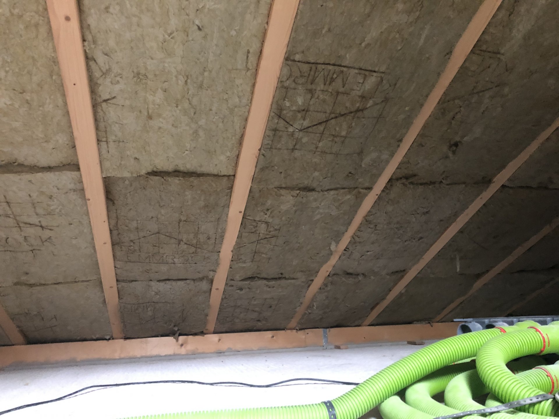

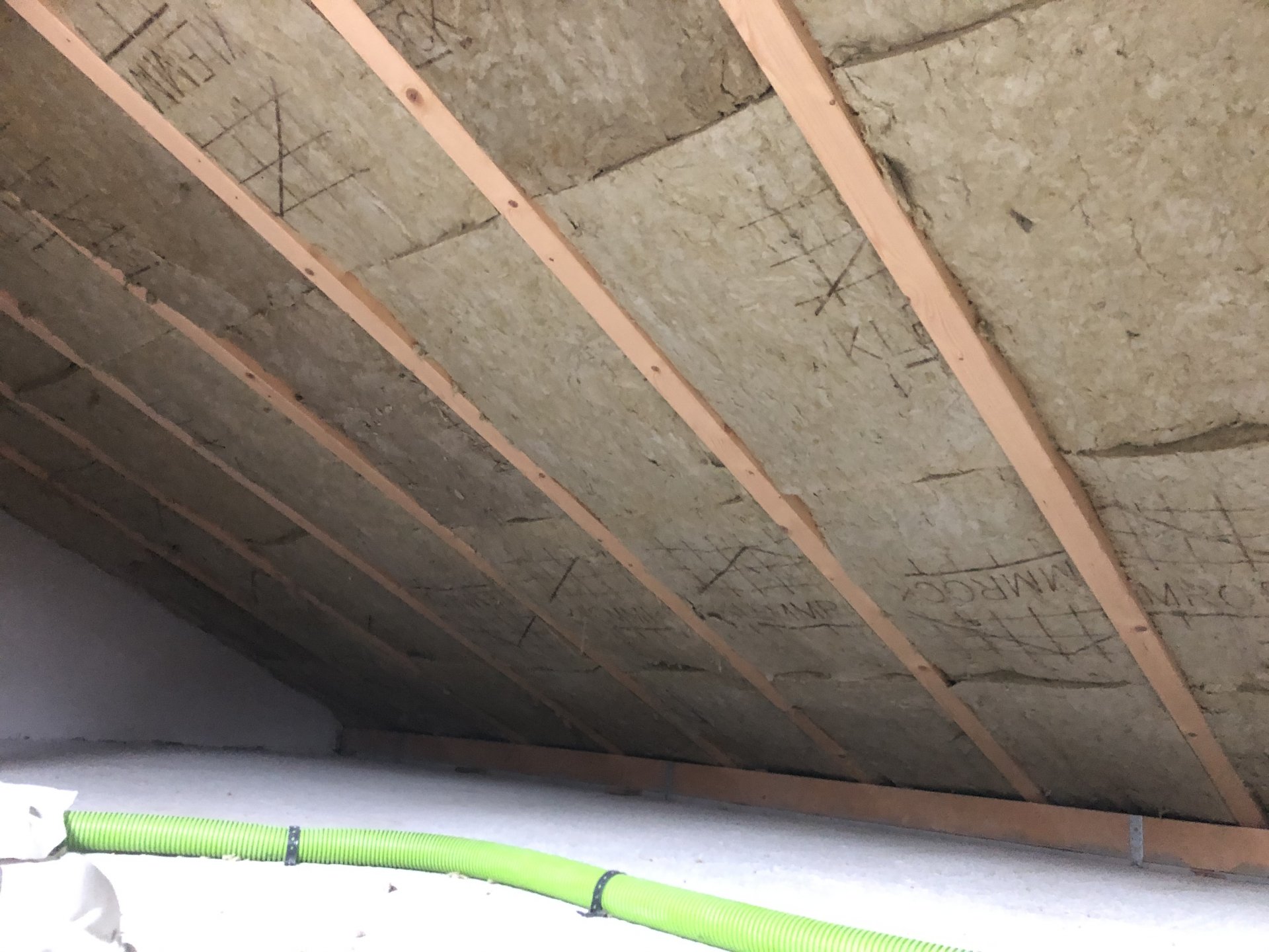

    kann mir einer sagen, warum die Steinwolle manchmal farblich von einander abweicht?
    Feuchtigkeit spüre ich keine wenn ich mit der Hand drauf berühre.
