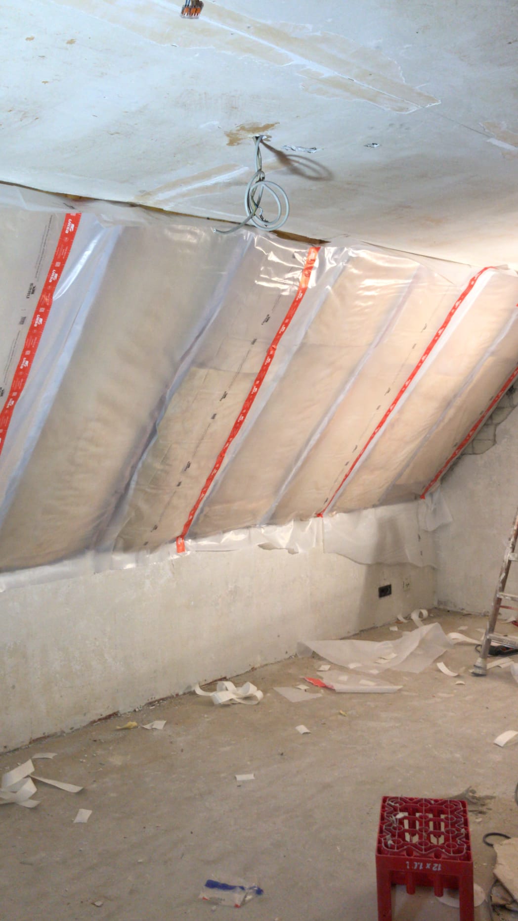

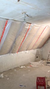

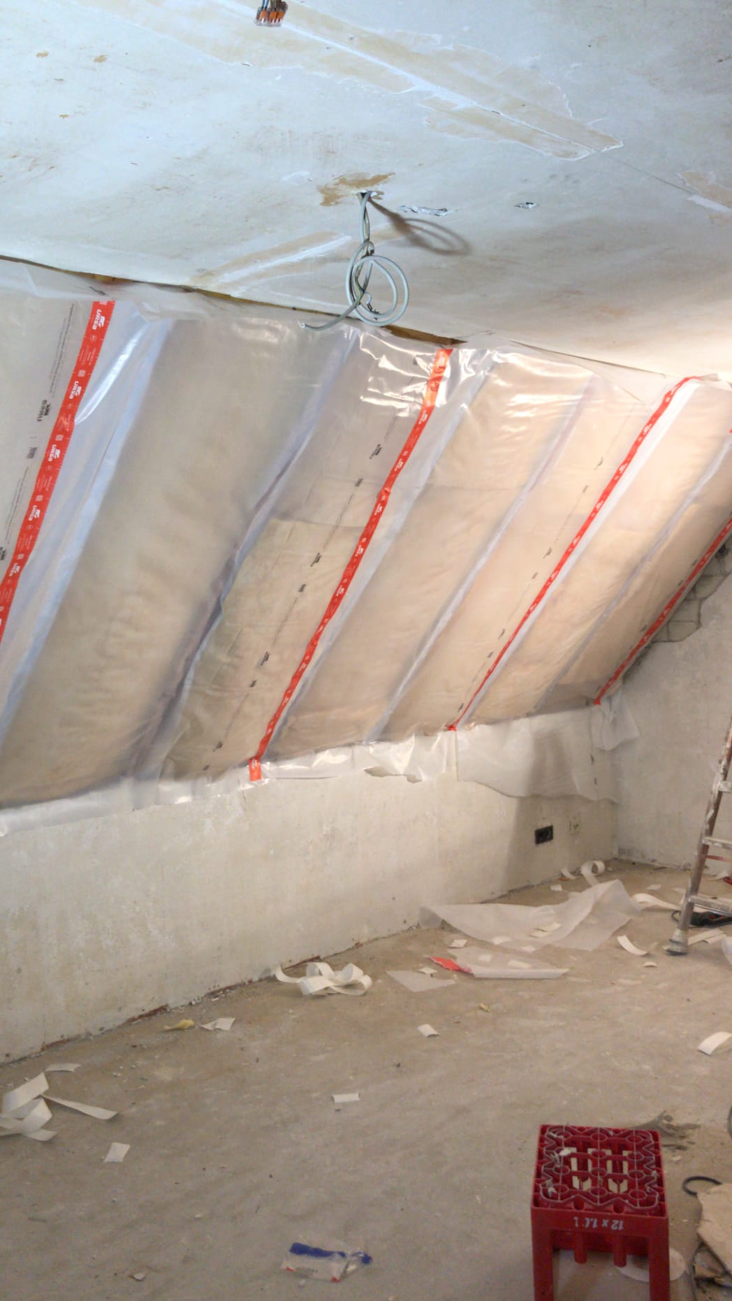

    Ich habe eine Frage zum Thema Zwischensparrendämmung.
    Mir ist aufgefallen, das der vorherige Eigentümer es ein bisschen gut meinte mit der Dampfsperre und diese zwischen die Sparren gezogen hat, dann wolle drauf und wieder mit Dampfsperre eingepackt hat.
    Doppelt hält besser oder zu gut gemeint und eine Lage Folie muss entfernt werden ?
    Vielen Dank für eure Hilfe.

    Bist du sicher das die zweite Folie von Innen her gesehen keine Unterspannbahn ist ??!!

    Es handelt sich um 2 mal die selbe Folie.
    Die Wolle ist quasi wie eingepackt.

    Also wenn die Dämmung eingepackt ist wie ein Bonbon, dann ist das nicht richtig, meines Erachtens
    Man muss immer von Innen nach Außen diffusionsoffener werden.. so ist dein Taupunkt hinter der Dämmung jetzt.. also im Bonbon

    Okay, dann werde ich da wohl nächstes Jahr mal ran müssen und das Bonbon auspacken und richtig verkleben von Innen, dann kann ich auch die Wandanschlüsse richtig herstellen.

    Ruhig Brauner... Was ist das für eine Folie? Frage 1. Frage 2, wie gehts denn hinter dem Bonbon weiter?

    Das ist eine Luftdichte Folie, verklebt mit dem luftdichten Klebeband. Hinter der dem Bonbon ist eine Diffusionsoffene Folie mit löchern, danach kommen schon die Dachziegel.

    Also Diffusionoffene Folie im direkten Kontakt mit einer Diffusionsdichten Folie.... crazy
    die Bauphysik gleich mal direkt ausgedribbelt

    Ja der Gedanke war wohl, weil diese löcherig war, das ganze einfach wieder "schön" zu machen...
