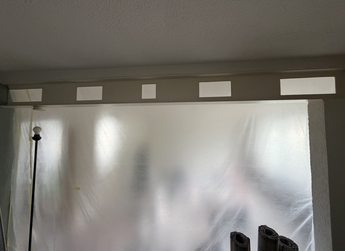

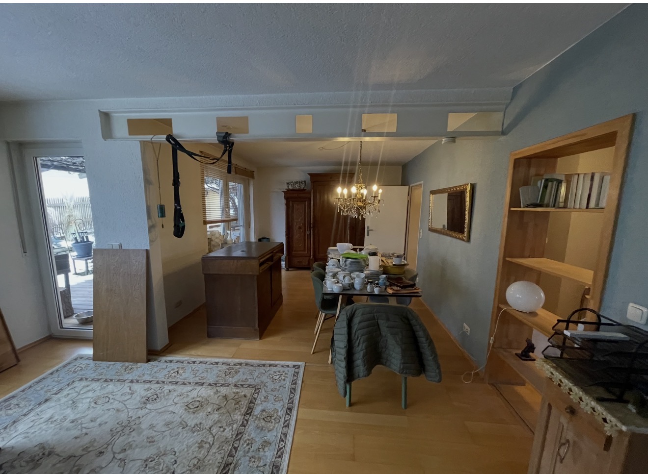

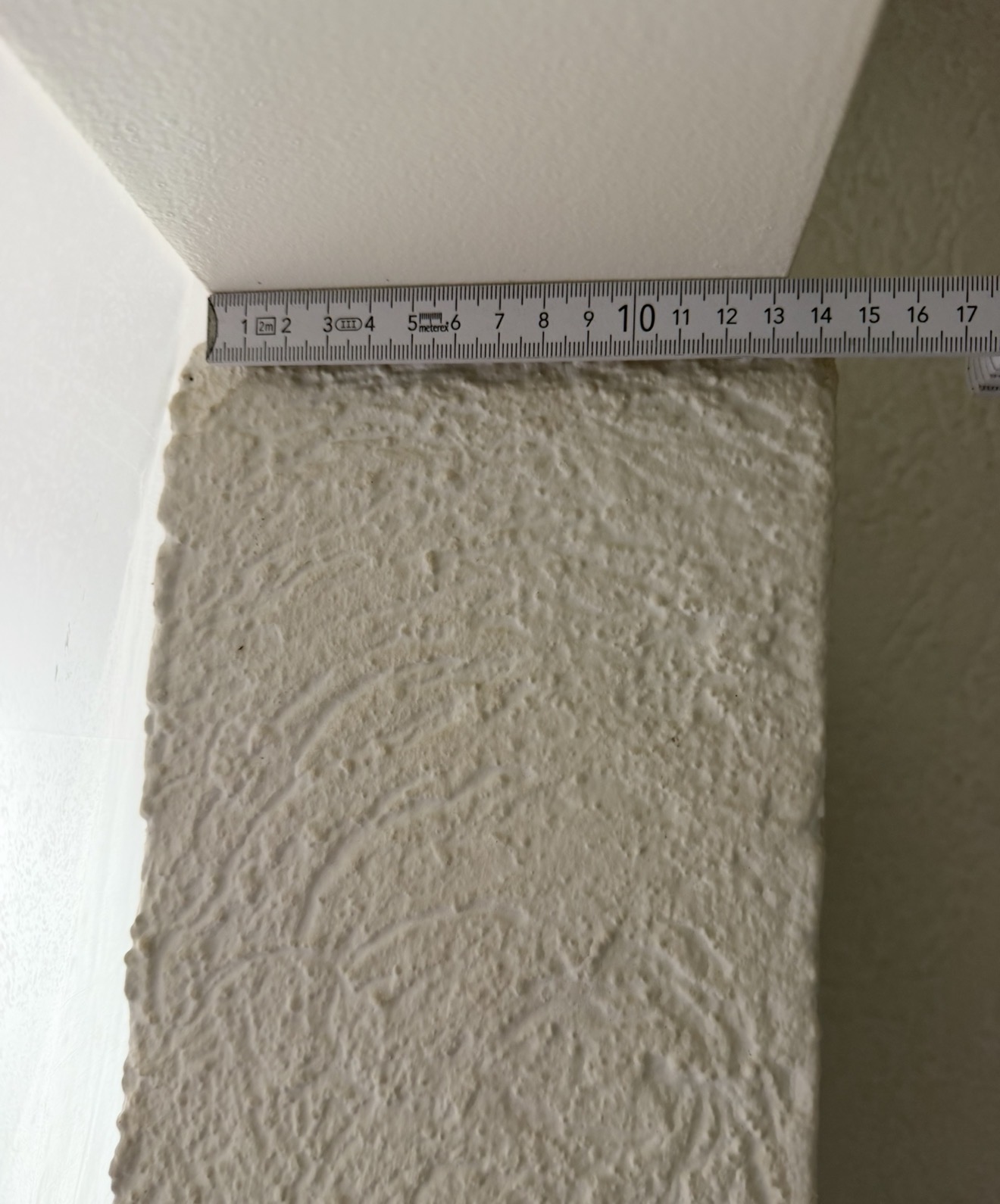

    IMG_6687.jpeg IMG_6689.jpeg No IMG_6688.jpeg Hallo zusammen, in der Wohnung die wir gekauft haben und aktuell sanieren wurde ca. 2000 eine Wand zwischen Wohnzimmer und (vormals als Schlafzimmer geplant) Büro entfernt, da man davon ausging es handle sich um eine tragende Wand wurde ein Stahlträger eingesetzt. Im Nachhinein hat sich wohl herausgestellt, dass die Wand gar nicht tragend ist. Nun möchte ich diese Öffnung wieder schließen um zwei separate Räume zu haben. Geplant hätte ich klassisch eine Metallständer Wand mit GK. Mir wurde empfohlen dann das Profil an der Unterseite des Trägers zu kleben. Soweit so klar, wie mache ich das aber mit dem Träger der ja in der neuen Wand verschwinden soll?

    Mit einem Doppelständerwerk, z.B. 2x 50 mm Profil
