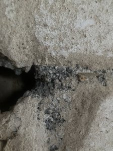

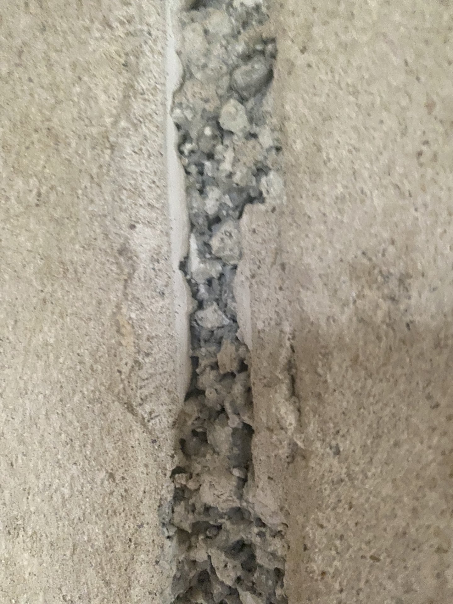

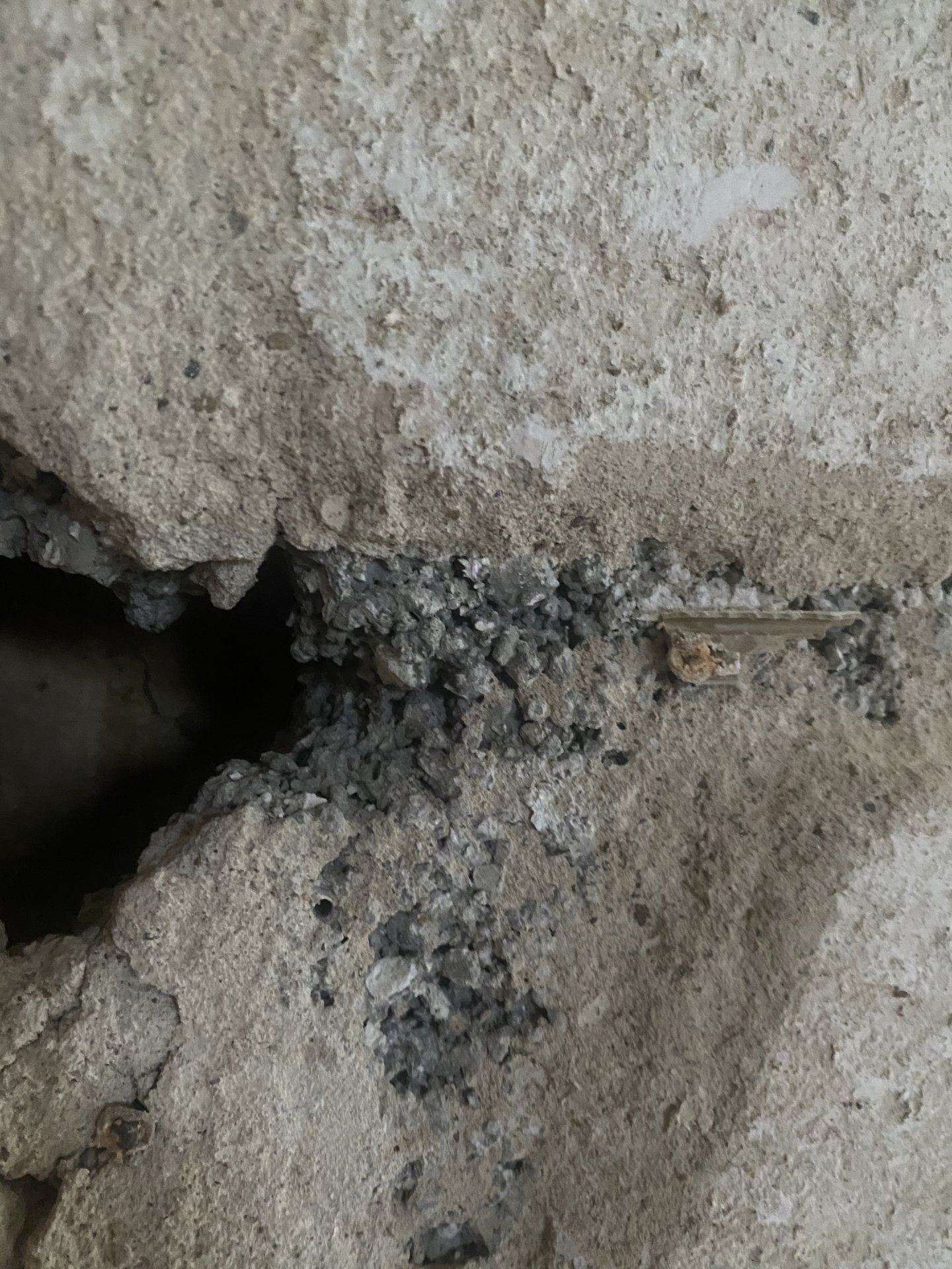

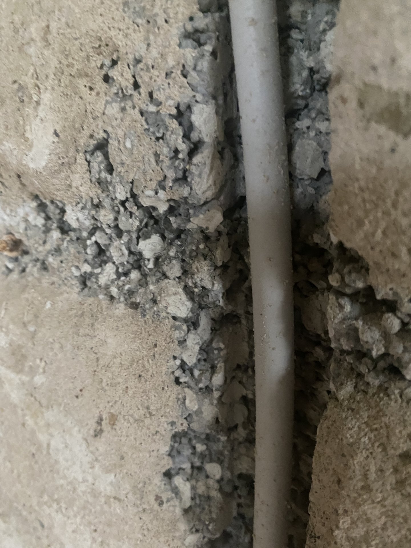

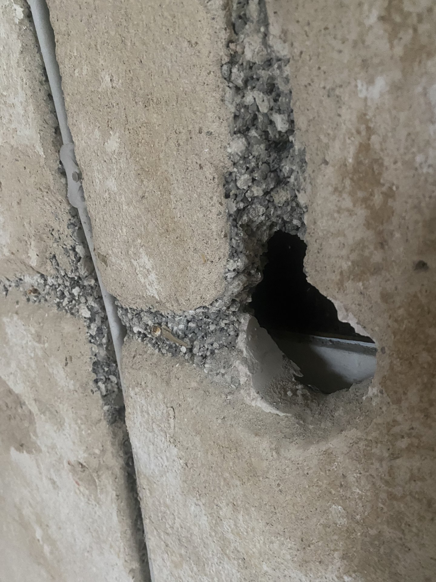

    Hallo liebe Mitglieder des Forums,
    Ich habe hier schon einiges mit gelesen und bin überwiegend positiv überrascht von dem guten Diskussions Klima und den konstruktiven Hilfestellungen!
    Ich hätte eine konkrete Frage bezüglich eines mir nicht ganz bekannten Materials, was beim sanieren meines Elternhauses (Baujahr 1865) entdeckt worden ist. Nach den mir vorliegenden Informationen wurde es ziemlich genau 1939 verbaut, um eine Schiebetür in einer Zwischenwand verschwinden zu lassen. Nun haben wirDie Elektroinstallationen des Hauses erneuert und der Elektriker hat auch in dieser Wand schlitze gezogen. Er hat das jetzt nicht weiter kommentiert. Hinter einer Putzschicht erkennt man ein recht grobporiges, zementiertes Material. Soweit sich erkennen lässt treten in regelmäßigen Abständen Fugen auf, scheinen also Bausteine/Platten zu sein. Ich würde sehr gerne wissen ob es sich um ein potentiell schädliches Material (Asbest???) Handeln kann. Meine Recherchen haben mich am ehesten auf Bimsstein oder Schlacke – Steine gebracht. Kann jemand etwas zu diesem Material sagen? Oder ist eine Analyse in einem Labor unumgänglich? Vielen vielen Dank für die Hilfe! Ferdinand

    Verdammt - Kugelasbest bzw. Asbestperlen - keinesfalls verschlucken.
  3. BaUT
    9.277
    5.821
    na ein bisl bekannt ist es dir ja schon
    Haste schon mal Google befragt ob man solche Leichtbetonsteine 1939 mit Asbest hergestellt hat?
    Ich glaube nicht.

    Die Essenz meiner Antwort gefiltert:
    Es ist Leichtbeton und der wurde nicht mit Asbest hergestellt.

    Bimsstein genauso wie bei mir ich glaub gesünder gehts kaum (sicher geht es :))
