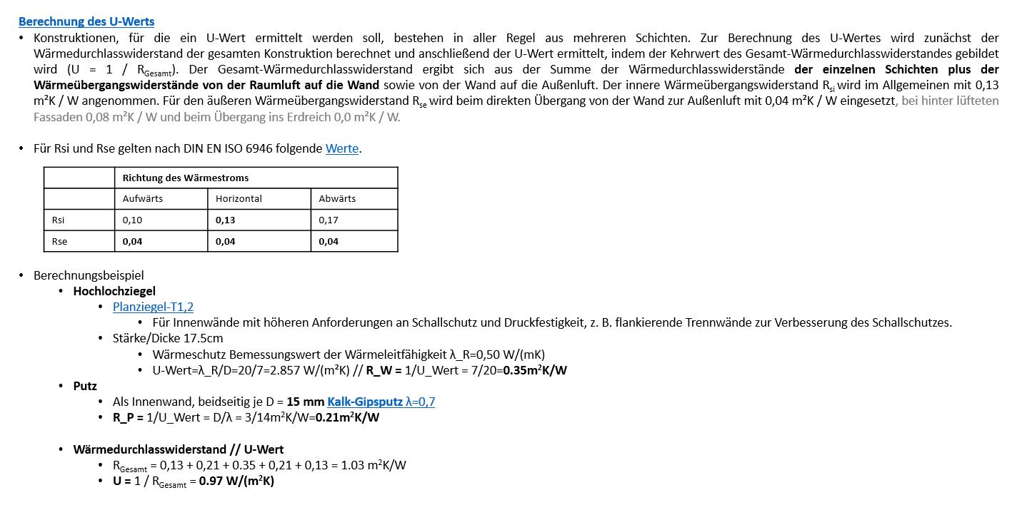

    Hab Versucht den U-Wert im Datenblatt: schlagmann.de/images/content/5_Service/Prospekte/Produktprogramm.pdf (Bitte "www." for "schlagmann" bei der Eingabe hinzufügen...)
    auf Seite 51 (HInweis am Ende der Seite: "Als Innenwand, beidseitig je 15 mm Kalk-Gips-
    putz") zu berechnen. Bei mir kommt aber etwas vollkommen anderes raus, wo liegt der Fehler?

    Du meinst wo dein Fehler liegt?
    Keine Ahnung. Was hast du denn gerechnet?
    Wie zu rechnen wäre, geht ja aus deinem Screenshot hervor: alle Wärmedurchgangswiderstände aufaddieren und den Kehrwert bilden.

    Das was auf dem Screenshot zu sehen ist, habe ich gerechnet. Das Ergebnis weicht aber deutlich von dem Wert auf dem Datenblatt (U-Wert 1.53), dass über den Link aufgerufen werden kann, ab.

    Der steinhersteller berücksichtigt doch keine rsi / rse sondern gibt nen u wert für sein Material an ….
    gib’s mal im U wert Rechner ein ca 1,5 stimmt schon

    wenn ich rsi und rse in meiner rechner weglasse kommt ca. 1.3 raus, nicht 1.53

    Wieso lässt du den Übergangswiderstand an der Wand weg?
    Und bei weniger Widerstand solltest du einen höheren u-Wert errechnen, nicht einen niedrigeren.

    Antwort: Mit Rsi und Rse habe ich einen U-Wert von 0.97, ohne Rsi und Rse habe ich einen U-Wert von 1.3, im Datenblatt stehen aber weiterhin 1.53

    Dann mal zum Nachvollziehen und geflissentlichen Mitmeißeln:
    Erstmal die Schichten
    Kalkgipsputz, d=0,015 m, lambda=0,7
    R = d*1/lambda = 0,015 * 1 / 0,7 = 0,0214
    Ziegel, d=0,175 m, lambda=0,5
    R = 0,175 * 1 / 0,5 = 0,35
    Kalkgipsputz wie vor
    Rgesamt = Summe(Ri) = 0,13 + 0,0214 + 0,35 + 0,0214 + 0,13 = 0,6528
    U = 1 / Rgesamt = 1 / 0,6528 = 1,5318
    passt doch!

    1,53 stimmt auch
