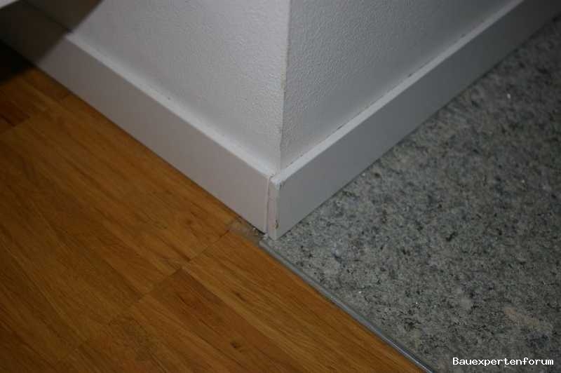

    was ich noch wissen wollte....
    ging mir garnicht so darum keine Fussleiste zu haben.
    Mir noch unklarer Kern meiner Frage war: wieviel Raum zum dehnen braucht Parkett und insbesondere Eiche Hochkantlamelle (160x23x8 mm³) und was resultieren daraus für erforderliche Dehnfugen a) an der Wand b) an einem Übergang im Raum auf Fliesen und c) unter den Türen zwischen den Zimmern (b+c mit Korkstreifen den ich gern vermeiden würde).
    Ich hab mal die Begründung gehört, dass die Hochkantlamelle nur den Stabzwischenraum zum ausdehnen braucht. Passt das?
    Wie auf angehängtem Foto hätte ich's gern. Geht das mit dem direkt an die Stahlkante zur Fliese ranlegen? Oder riskier ich dass in ner feuchten Sommerwoche alles hochgeht?

    die evtl zu erwartende theoretische Ausdehnung kannst Dir selbst ausrechenen.
    Was spricht denn gegen eine ehrliche saubere Fuge?
    Gruß Lukas

    das sieht wirklich ganz gut aus. Was ist das für ein Material? Ich habe bisher immer nur 5-10mm Korkstreifen gesehen.

    Hi cred,
    das Material ist PU. Die Art der Fugenausbildung habe ich mir beim Bootsbau abgekupfert. So werden dort die Stabdecks verfugt.

    Ich vermute das PU wird als Dichtmasse eingebracht. Oder gibts das als Profil zu kaufen?
    Bezug über Bootsbaubedarf? (... komm ich hier im Binnenland so schlecht dran; ist ne weile her, dass ich in nem guten Bootsbedarfsladen gestanden hab)

    Deine Vermutung ist absolut richtig.
    Der Bezug ist nicht das Problem, eher die sorgfältigste Ausführung.

    Ja super gemacht. Aber wie Lukas sagt ... Nur Vom Profi machen lassen.
    Der PROFI macht des richtig ... der PROFItgierige macht es irgendwie.
    Sika Bond macht da schöne sachen für die sog. Jachtdeckfugen. Muss aber die Fuge abgeklebt und grundiert werden und dann neu abkleben und ausfugen.
    Im Gewerbesektor wird immer Korkdämmstreifen gefordert. Sieht aber nicht gut aus.
    Platz muss man lassen. Auch Estriche arbeiten. Wenn du das nächste mal einkaufen gehst ... achte mal auf die Flächen in Baumärkten oder Kaufhallen. Je nach Estrich sind auch da Fugen alle 15m. Zwei metallschienen mit ca. 6mm Abstand und aussilikoniert (oft abgerissen oder rausgedrückt)
