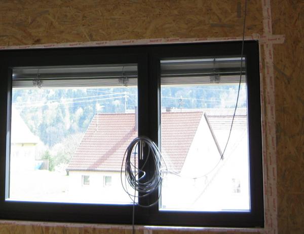

    eigentlich soll bei unserem BV jetzt der GK angebracht werden.
    Name:  2012-04-30 14.10.23_IX80_6704.jpg
Hits: 331
Größe:  36.6 KB
    Der Ausführende meint jedoch, dass es besser wäre wenn die Innensimse an den Fenster schon dran wären um besser "dagegen" zu arbeiten.
    Wie ist den die übliche Vorgehensweise bei Holzständerbauweise? Simse vor oder nach GK?

    Der eine macht es so, der andere so....Ich mache die Laibungen meistens zum Schluß, weil ich da meine Reststreifen dann verarbeiten kann. Eckschutzschiene dran und spachteln

    Mit dem GK arbeitest du also dirket (ohne Überstand) bis an den vorhanden "Rahmen" heran?
    Dann werden die Simse auf die richtige Höhe gesetzt und danach die Laibung mit GK + Eckschienen gemacht?

    Ja, wenn ich das richtig verstanden habe, wird es so gemacht. Die Fläche bis an den Rahmen heran, dann Steifen in die Laibung setzen und bündig mit der Kante abschneiden.

    und wir nehmen ein L förmiges GK Formteil und sparen uns den Eckschutz einzuspachteln.....

    Erst GK, dann die Innensimse .
    Fährt man mit dem GK dann rechts und links über die gesamte Laibung oder hört man auf Höhe des späteren Sims auf (wie z.B. hier zu sehen)?
    Oder ist das eher "geschmackssache"?

    Der GK kann ganz runter, dementsprechend genau muß der Sims sein . Ist der Sims schon nach den Rohmaßen gemessen, dann Luft lassen.
    Leider geht das fast immer in die Hose, entweder Sims zu hoch, also GK wegschneiden, oder Sims zu tief, also hässlich breite Fuge herstellen.
    Und wenn GK vorher, auf keinen Fall Eckschutz setzen und spachteln, ärgerlich, wenn 2 mm weg müssen. Bei Faltteilen ist es egal.Da kann alles fix und fertig gemacht werden, selbst wenn mal eine kleinigkeit nachgearbeitet weden muß.
    Eigendlich hat immer der schnellere den Trumpf in der Hand, und Trockenbauer sind ( manchmal ) verdammt schnell
