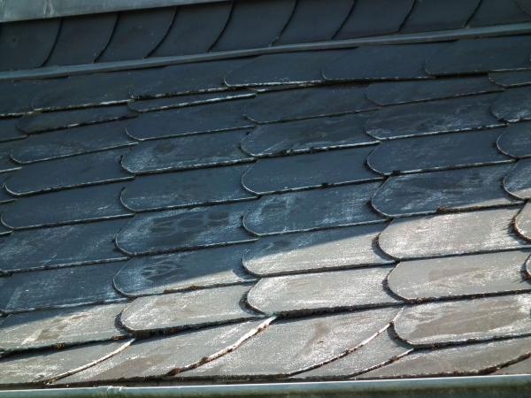

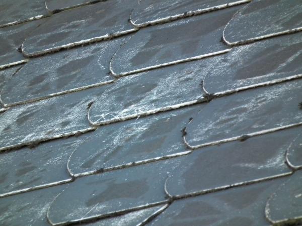

    Ich habe mich neu angemeldet und wende mich an dieses Forum, weil mir eine Problematik keine Ruhe läßt: meine Familie und ich leben in einem Haus, dass komplett mit asbesthaltigen Schindeln gedeckt ist.
    Kurze Schilderung:
    Wir haben seit ca. einem halben Jahr ein Haus angemietet, mit einer Kaufoption.
    Das Haus wurde Ende der siebziger Jahre gebaut und ist mit Schindeln gedeckt.
    Mir war anfangs vollkommen klar, dass es sich dabei nicht um Schiefer handelt. Hatte aber nicht im Geringsten daran gedacht, dass dies beschichtete, asbesthaltige Faserzementschindeln sein könnten. Erst in einem Gespräch mit unserem direkten Nachbarn, der Bauunternehmer in Rente ist, erwähnte dieser nebenbei, dass es auf jeden Fall asbesthaltige Schindeln sind.
    Daraufhin rief ich sofort den Vermieter an und bat ihn um Klarstellung. Dieser wiegelte ab mit den Worten: „ machen sie sich keine Sorgen, ich habe die Schindeln von einem befreundeten Dachdeckermeister begutachten lassen und der meinte, dass es kein Asbest sei."
    Ich traute dem Braten jedoch nicht, nahm Proben indem ich bei einer überstehenden Schindel eine Ecke abbrach und schickte sie zur „Amtliche Materialprüfungsanstalt (Institut für Werkstofftechnik)“ und lies sie dort auf eigene Kosten ohne Wissen des Vermieters begutachten. Nach nur einer Woche kam das Gutachten zurück. Das Ergebnis: die Schindeln bestehen aus Weißasbest (Chrysotil).

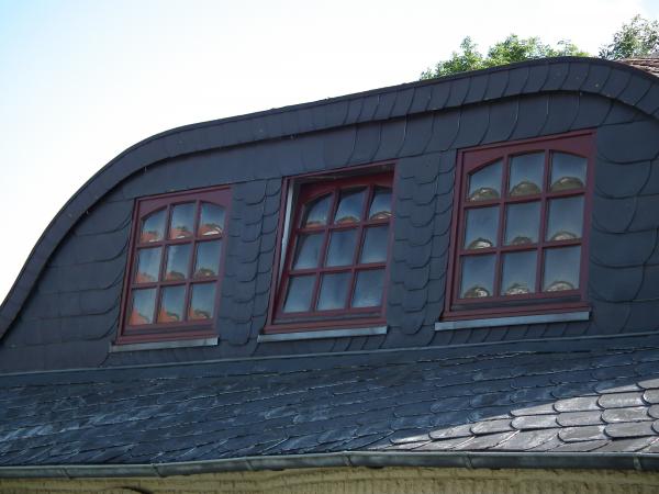

    Ich habe einige Bilder zur Veranschaulichung angehängt. Nun meine Fragen:
    Unser Schlafzimmer liegt direkt hinter den drei Fenstern. Geht eine Gesundheitsgefährdung
    vom Dach aus (es können sich ja im Laufe der Zeit durch Verwitterung Fasern lösen, die gelangen durch den Luftzug direkt in unser Schlafzimmer).
    Was für Folgen hat dieses Asbestdach überhaupt für einen Kauf? Große Wertminderung?
    Wäre es möglich die Asbestschindeln einfach durch Schieferschindeln zu ersetzen?
    Vielen Dank schon mal im Voraus.

    Wenn ich mir die Bilder so anschaue, dann hast Du durch das Abbrechen einer Ecke wohl mehr Fasern freigesetzt als das ganze Dach durch Verwitterung in den nächsten 10 Jahren freisetzen kann.
    Wie willst Du das in Zahlen bewerten? Eine Sache der Unmöglichkeit. Du kaufst ein Haus Bj. x zu einem Preis y, oder aber nicht. Der Wert ist also der Preis den Verkäufer und Käufer als Kompromiss erzielen.
    Möglich wäre das schon, alles eine Frage des budgets. Einfach einmal von einer Firma ein Angebot erstellen lassen. Demontage, Entsorgung, neuer Aufbau, dann weiß man mehr. Gute Firmen liefern auch noch eine kompetente Beratung dazu, also was willst Du mehr?

    einfach ist relativ.
    zur entsorgung muß eine sonderfirma anrücken.
    das ist schon mit aufwand verbunden.
    neu verschindeln, macht dir jede firma vor ort.
    aber großes aber:
    ich habe noch nie davon gehört, dass asbesthaltige
    schindeln gesundheitsschädlich wären, wenn man
    sie in ruhe lässt und nicht mit ihnen herumhandwerkelt....

    Asbestschindeln oder Platten sind ab dem Moment gefährlich wo man beginnt sie anzubohren zu flexen oder zu brechen. Die Fasern die abwittern sind zu grob um wirklich Lungengängig zu sein. also keine Sorge.

    Damit hast Du erstmal schon mal in doppelter Weise Recht gebrochen.
    Zum einen Sachbeschädigung, zum anderen hast Du rechtswidrig asbesthaltige Stoffe bearbeitet!
    :respekt
    Dann - Gesundheitsgefahr = nicht vorhanden. Mit einer Portion Pfifferlinge tust Du Dir wahrscheinlich auch 25 Jahre nach Tschernobyl noch immer gesundheitlichen Schaden an als diese Platten in 30 Jahren bei Dir anrichten könnten.
    Ich verstehe diese ganze Hysterie um Asbest nicht. Aber noch weniger verstehe ich, dass gerade Pädagogen immer wieder besonders panisch reagieren!

    das gebundene asbest ist weniger auffaellig als die komischen fenster in der dachgaube.

    Die bestehen nicht aus Chrysotil, sondern enthalten 10 - 20% Chrysotil.
    Die Abwitterung vom Dach dürfte den Hintergrundwert in der Luft kaum merklich erhöhen.
    Klar kann man die ersetzen.
    Eine Wertminderung ergibt sich allein daraus, dass man im Fall eines Dachschadens ggf. größere Flächen ersetzen muss, weil man keine AZ-Schindeln mehr für Reparaturen verwenden darf. Bei einer Sowieso-Neueindeckung fällt das vielleicht mit 10 - 20 EUR/m2 ins Gewicht.
