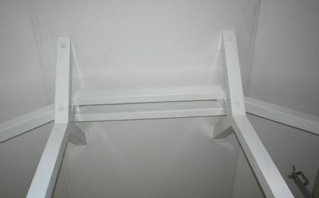

    Morgen,
    hier (ein Teil) des HW. Als ganzes bekam ich das nicht fotografiert.
    erfolgreichen Tag gewünscht!
  3. adreas
    adreas
    01.10.2012
    Tonkutscher
    Bei Berlin
    hier zur Information für alle die eventuell auch in dieser Bauweise bauen wollen und zur besseren Beurteilung, die Rahmendaten der ersten Heizperiode.
    Beginn Heizperiode: Mitte Oktober 2012 (da ist der Wärmemengenzähler in Betrieb gegangen)
    Ende:17.04.2013
    Verbrauch KWh thermisch: 5134 (erzeugt mit Gas Heizung)
    Verbrauch elektrisch: ca 70KWh (Pumpe, Stelldinger, Relais, ERR)
    beheizte Fläche: ca170m*2
    Lüftung: Fenster
    warmes Wasser wird gesondert erzeugt, ist hier also nicht enthalten. Der Heizungsvorlauf besteht auch aus 16m Rohrleitung, welche im Erdreich verlegt sind, der Rücklauf hat die gleiche Länge. Die Verlusste der "Nahwärmeleitung" sind im Verbrauch inkludiert.
    Die Steuerung der Stellantriebe und des Festwertregeldingens muss verbessert werden 70KWh ist mir zu viel.
    Mit 5134 KWh x 0,0506€/KWh Verbrauch + anteilig Grundgebühr + anteilig Schwarzer Mann kann ich sehr gut leben.
    Gruß Andreas
