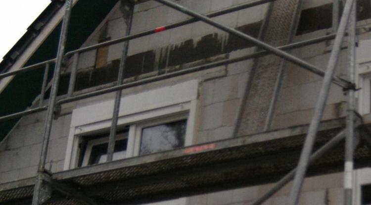

    Hier Bilder zur Veranschaulichung:

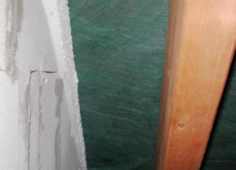

    Hier die Giebelseite ohne WDVS. Was so dunkel von unten vom Dach zu sehen ist, ist die Unterspannbahn. Die Auflagefläche der Unterspannbahn auf dem Mauerwerk wurde mit Styroporleisten "verfüllt".
    Hier die Auflagefläche von Unterspannbahn und Mauerwerk von innen (mit der Styroporschicht):

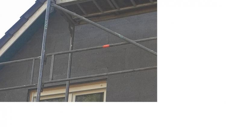

    Fertiges WDVS. Das WDVS wurde bis unter die Unterspannbahn gezogen. Der jetzt noch sichtbare Teil der Unterspannbahn soll nun mit Profilleisten "verkleidet" werden. Hierdurch liegt der Anschluss WDVS/Dach (Unterspannbahn) hinter dem Profilleisten.
