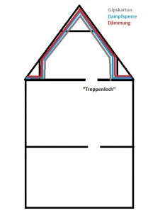

    Wäre dieser Plan gut umsetzbar?

    Das hängt doch davon ab, was für ein Haus/Lüftung Du sonst hast. Alles was mit KfW... anfängt sollte sowieso eine Lüftung haben, am einfachsten ist es dann, den oberen Raum in Lüftung und Heizung des restlichen Gebäudes einzubeziehen.
    Wir werden dass aber auch nach Ausbau nicht so machen. Es bleibt Lagerbereich, allerdings luftdicht abgetrennt vom OG (Bodentreppe) und mit "Frostschutzheizung.

    Also mir geht es hier eigentlich um die frage, wo am besten die daemmung und so eingebaut werden. So wie in der zeichnung oder noch zusaetzlich in der balkendecken OG/DG ?

    Dämmen der Balkendecke würde ich nur vornehmen aus Schalschutzgründen. Wenn da wirklich ein Spielzimmer reinkommen sollte, würde ich hier schon auf vernünftigen Schallschutz setzen. Ebenfalls macht es aus energietechnischen Gründen Sinn die Decke zu dämmen, wenn das DG eine seperate Heizquelle bekommt.

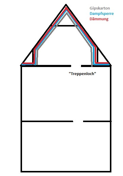

    Aber wo kommt die Dampfsperre hin? Ins dach und/oder die decke?

    Mir scheint du hast die Wirkungsweise einer Dampfsperre nicht verstanden. Wenn du ein Kaltdach hast (Gedämmte Zanglage/Blakenlage what ever) und der Spitzboden ungedämmt bleibt, dann gehört die Sperre natürlich unterhalb der Balkenlage auf die warme Seite. Es soll ja verhindert werden, warme und damit feuchte Luft in den kalten Bereich zu lassen, wo es dann unweigerlich zum Auskondensieren kommt.
    Soll der Spitzboden, wie von dir gewünscht, später einmal genutzt werden, empfiehlt es sich den gesamten Dachbereich auszudämmen und Raumseitig auf den Sparren die Sperre zu montieren. Grundsätzlich emfpiehlt sich sowas immer, weil es dafür sorgt, dass Probleme nicht innerhalb der Konstruktion auftreten. Also Feuchtigkeitsausfall innerhalb des Dachstuhls und somit oberhalb der Dämmung. Wenn die Folie mal nicht das verspricht, was sie versprechen soll ;)
    Dagegen steht der Punkt, das man ein größeres Volumen beheizen muss. Dämmt man nur die Sparrengefache. Dämmt man beides und der Raum oberhalb der Balkenlage kühlt zu sehr aus, da nicht direkt beheizt, entsteht gleiches Problem wie beim Kaltdach. Was man also machen will, hängt von der Nutzart ab, die man vor hat.

    Nunja, das mit der Nutzung ist ja eben das Problem. Die eine Seite wird haeufig genutzt und geheizt, die Andere ist nur Lagerraum und unbeheizt.
    Also wenn ich das richtig verstehe, dann ist es wohl am besten, die OG Decke sowie die Dachschraegen zu daemmen, das gesamte DG zu beheizen und die Dampfsperre an den Dachschraegen anzubringen.
    Da im OG ein Bad ist, wuerde ich dieses vermutlich auch mit einer Dampfsperre verzieren, oder ist das Quatsch und die DS reicht in den Dachschraegen?
