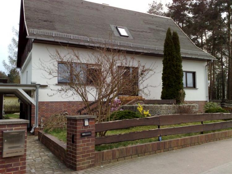

    brauche tipps wegen Wärmebrücke im bad außenwand
    hallo leute
    ich hoffe ihr könnt mir ein paar tipps geben.
    folgendes problem. kann sicherlich momentan nicht alle aussagen machen da meinem freund das haus gehört.
    wurde 1985 gebaut. in unserem bad hatten wir vorletztes jahr schwarzschimmel in der ecke. den ahben wir beseitigt neu tapeziert dieses jahr vor kurzem. hyaben hygrometer mit anzeige luftfeuchte und taupunkt im bad. nun durch den kalten winter setzt sich leider das wasser wieder an der decke oben in der ecke ab.
    nun meine frage wir haben in unserem schlafzimmer die kalten außenwände mit dämmtapete isoliert. schimmel sehen wir nicht und die wände sind auch wesentlich wärmer als vorher.
    können wir das im bad auch machen, da ich gelesen habe dass innendämmung manchmal nicht den erfolg bringt und es trotzdem zur schimmelbildung kommen kann.
    das wasser setzt sich nun in der decken ecke ab und ich habe so nach dem lüften um die 45% nachts max 57% luftfeuchte in dem bad. der taupunkt beträgt um die 8 grad, die stellen wo sich das wasser absetzt haben 6 grad. also eindeutig eine wärmebrücke.
    die ecke um die es sich handelt ist eine außenwand und oben ein stück der decke ist der balkon aus dem obergeschoss.
    momentan habe ich im bad über 70 % luftfeuchte also ca 74. auch durch lüften geht es kurz runter aber nicht doll. und die heizung heizt nicht so dolle da es draußen zu warm ist-.- und ruck zuck bin ich wieder bei 74 % ich lasse schon den luftentfeuchter laufen aber wenn der aus ist ne halbe stunde später hab ich wieder 74 %
    das innen dämmtapete nicht taugt habe ich mal gelesen dass soll den taupunkt nur verschieben und die wand ist trotzdem kalt. die terasse ist nicht wirklich gedämmt das kann ich schon mal sagen. wir legen im winter immer styroporplatten rauf damit die wand etwas wärmer bleibt. aber jetzt im herbst wenn es so diesig ist habe ich wieder stockflecken überall an der decke schnief. ich weiß nicht mehr weiter.
    was kann ich kurzfristig zun um das problem zu lösen? was muss längerfristig gemacht werden und an welchen fachmann wende ich mich da? nen dämmexperten ka?
    so ich hoffe ich habe es halbswegs verständlich ausdrückt
    falls ihr noch infos braucht versuche ich es heraus zu finden da das haus von den eltern gebaut wurde und es nur geerbt wurde.
    lieben gruß anja
    hoffe auf schnelle hilfe da das bad der wickelraum für unser baby iss und ich noch ein großes kind habe. und da möchte ich ungern schimmel haben -.-

    Fotos sagen mehr als tausend Worte.
    Welchen Fachmann ihr braucht? Einen Bauphysiker.
    Kurzfristigkeit wird nicht möglich sein, da ich vermute dass man hier einen größeren Eingriff in die Bausubstanz vornehmen muss. Nur soviel: Das mit der "Dämmtapete" kannst du eher verwerfen.

    Im Gegenteil, vermutlich schimmelt es dann noch besser unter der Tapete. Eventuell auch im Schlafzimmer.
    Mit blindem Aktionismus verschlimmern Sie die Situation vermutlich. Sie brauchen einen Bauphysiker, also einen Bauingenieur der sich auf Bauphysik spezialisiert hat - keinen Schornsteinfeger, der sich jetzt im Zweitjob "Energieberater" nennt. Gegebenenfalls wird er Ihnen an den betroffenen Stellen eine Innendämmung mit Calciumsilikatplatten oder ähnlichem empfehlen, vielleicht auch was ganz was anderes.

    Du sollst dir jemand besorgen der in eurem Interesse handelt. Bauphysiker eben. Nicht irgendwer, der Produkte verkaufen will.
    Zum Thema Dämmtapete:
    Die erhöht lediglich die Oberflächentemperatur auf der Tapete, nicht aber die Temperatur des Mauerwerks. Bedeutet also, feuchte warme Raumluft diffundiert durch die Tapete (Gasaustausch) trifft dort auf den kalten Putz des Mauerwerks und fällt dann hinter der Tapete als Kondenswasser aus. Stockflecken bilden sich, irgendwann kommt es zu Schimmel.
    Es muss noch nicht so weit gekommen sein, aber eine Abhilfe bei zu kalten Außenwänden ist eine Dämmtapete nicht. Das hat aber noch andere Gründe. Wenn man die jetzt erklärt gibt es am Ende nur noch Bahnhof ;)

    Was willst Du dann mit den bunten Bildern anfangen?
    Die kannst Du zwar an die Wand tapezieren, aber Probleme werden dadurch nicht gelöst.
    Ein Problem warum Du durch Lüften die Luftfeuchtigkeit nicht reduzieren kannst liegt wohl darin, dass in der Bude bereits so viel Feuchtigkeit steckt, dass (kurzes) Lüften allein anscheinend nicht mehr ausreicht. Bis Du das wieder "trocken" hast vergehen Wochen, wenn nicht gar Monate, und das kostet richtig Energie (und somit auch Geld). Da gibt es keine "schnelle Lösung", außer eine andere Bleibe suchen, und das kommt ja nicht in Frage.
    Also Entfeuchter aufstellen, heizen und lüften, und hoffen dass die Bude damit trocken oder zumindest trockener wird. Dann solltest Du darauf achten, dass nicht zu viel Feuchtigkeit in die Räume kommt.
    Duschen -> Lüften
    Kochen -> Lüften
    Pflanzen? Aquarium?

    Er hätte Dir beispielsweise sagen müssen, dass diese Maßnahmen in die Hose gehen wenn nicht gleichzeitig sichergestellt ist, wie die Räume zu lüften sind. Dichte Fenster sind was die Wärmedämmung betrifft wichtig, doch man muss sich darüber im Klaren sein, dass die "Zwangslüftung" der alten Fenster wegfällt.
    d.h. durch die dichten Fenster wird sich das Problem erst einmal verschärfen wenn nicht gleichzeitig das Thema Lüftung geklärt wird.

    wenn eine Konstruktion schon grenzwertig ist, würde ich sicherlich nicht empfehlen, dort auch noch eine Tapete oder einen sonstigen Belag (quasi idealer Nährgrund für Schimmel) drauf zu kleben. Sondern vielmehr alles runter nehmen, Kleister abwaschen und einen mineralischen Anstrich drauf.
    Das ersetzt sicherlich nicht eine Ursachenanalyse.
    Eine Frage: welche Raumtemperaturen sind in dem Bad vorhanden?
    Fotos, von innen und von außen, wären gut! Aber bitte keine Detailaufnahme vom Schimmel, sondern eher eine Übersichtsaufnahme, damit man einen Raumeindruck bekommt.
    Gibt es im Bad, abgesehen vom Baden und Duschen, noch weitere Feuchtequellen? Wird dort z.B. auch Wäsche getrocknet?

    gut also sollte ich die dämmtapete im chlafzimmer wieder runter machen von innen. der dipl ing. meinte alles was unter 4 cm wäre sei kein problem. bin mir aber jett nic ht mehr ganz so sicher.
    er meinte auch wenn wir das schlafzimmer renovieren aber erst in 2 jahren oder so. dann sollten wir wohl eher put rauf streichen und auf tapete verzichten, würden wir aber das ganze hause dämmen wäre das dann wiederum behoben und wir könen ruhig tapete nehmen.
    im bad habe ich momentan maximal 19 grad eher immer um die 18. das problem ist auch ein anderes mit der heizung. kurzfassung. wir haben thermostatregler dran. oben im og wohnen oma plus Lebensgefährte die haben diel heiing immer auf schön auf 5 weil sie net verstehen dass 3 auch reichen würde. an der heizung ist aber eingestellt wann sie heizen soll etc. das hat mein mann eingestellt. denn wenn er sie "offen " lässt und da nichts einstellt. heizt der boller das wasser ständig auf keine ahnug wieviel grad hat er mir mal erklärrt. ihr wisst sicherlich was ich meine. und weil oben auch immer schon aufgedreht wird ist die heizung dann nur am wasser hei´ß machen.
    dadurch bin ich der meinung kriege ich auch nicht genug wärme ins bad rein vllt auch weil die wärme original die ich im bad habe oben an der kalten decke sofort verschwindet und über den balkon flöten geht. es wäre wohl egal wie ich heize sie wärme geht einfach flöten.

    links unten schlafzimmerfenster . and er seite kleines fenster gästewc überm carport. dahinter bad sieht man nicht ;) darüber balkon. ich suche weiter nach fotos.
