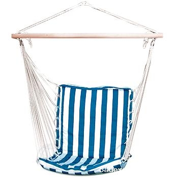

    Ich möchte einen Hängesessel an meine Betondecke hängen, der Sessel hält 120kg aus, soll aber nur um die 75kg tragen (damit auch mein Freund mal platz nehmen kann).
    Jetzt ist die Frage, kann ich solch ein Ding an die Betondecke hängen?
    Zumindest glaube ich, dass es eine solche Decke ist. Ich wohne in einem Mehrfamilienhaus im EG, vielleicht hilft das.

    ..ja, kann man. Frau auch! Mit den geeigneten Dübeln....
    Es wäre aber sicher von Vorteil in Erfahrung zu bringen obs eine Betondecke ist und obs erlaubt ist!

    Dynamische Belastung nicht vergessen...:shades

    auch so ein ding erzeugt dynamische kräfte ........

    Wenn wirklich Stahlbedonng-Decke:
    Pneumatischer Bohrhammer und Schwerlast- oder Reaktionsanker.

    Geeigneten Haken verwenden, z.B. für Schaukel oder mit zugeschweißter Öse. Vor Kauf Spezifikation prüfen, z.B. maximale Zugfestigkeit.
    Nach Befestigung Zugfestigkeit der Verbindung mit doppelter maximaler Belastung prüfen (also hier: mindestens 200 kg) mit dafür geeignetem Seil verwenden. Wenn als Prüflast Personen verwendet werden, für den Fall der Fälle was Weiches unterlegen und/oder nur wenige cm Absturzhöhe einstellen.
    Noch ne kleine Anmerkung: Wenn ich so die vielen seitlichen Seile sehe, so richtig kleinkindersicher sieht mir das Ding nicht aus. Strangulationsgefahr prüfen. Steht was auf der Packung oder ist beigelegt?
