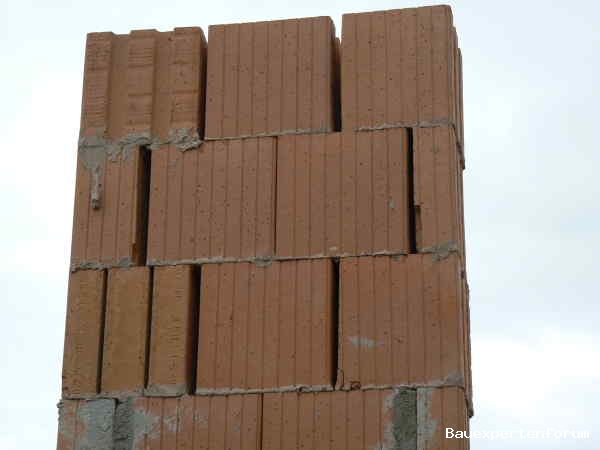

T14 Wienerberger, geklebt. Hilfe!
Diskutiere T14 Wienerberger, geklebt. Hilfe! im Mauerwerk Forum im Bereich Neubau; Hallo, diese Bilder sind heute Abend gemacht worden, leider auf meiner Baustelle. Zu den Steinen: T14 Plansteine von Wienerberger. Sieht...
  1. romank
    romank
    05.11.2008
    15
    Ingenieur
    Recklinghausen
    Sieht so Nut und Feder Verbindung aus?
    [​IMG][​IMG]

    Nunja: Wenn die Fugen verschlossen wurden, wird's schon halten... ABER: Irgendwie geht das deutlich besser.
  4. Josef
    Josef Bauexpertenforum
    15.05.2002
    13.416
    10
    wenn man keine Ahnung hat bzw. nicht weiter helfen kann dann
    sollte man beizeiten auch mal die Finger still halten (!)
    das einzige was der Planer (Architekt) plant sind eventl. Pfeilergrössen
    z.b. 0,99cm ... "ABER" Ziegelstein bestehn aus Lehm je nach Luftfeuchtigkeit
    und Jahreszeit schwinden die Lehmrohlinge mal stärker bzw. mal schwächer,
    Tolleranzen +- 5mm sind die Regel ... das heisst im Frühjahr bei der Produktion
    ergeben 4 Steine 1.00m im Sommer nur 98cm ... das liegt alles in der Toleranz,
    es ehrt den Planer wenn er sich Gedanken macht den Verschnitt klein zu halten,
    leider verträgt sich das nicht mit den Toleranzen (!)
    nen grösseren Käse hab ich noch "NIE" gelesen ... zusammen mit den
    Vorwurf des Planungsfehlers und betrachten des Bildes gehört der
    Beitrag von Pauline in die Tonne (!)
    Fakt ist das hier ohne Hirn geschnittene Steinreste verwendet wurden,
    Stossfugen sollten 12mm haben und vollflächig vermörtelt sein,
    auch wenn WDVS da drauf kommt gehört so ein Mauerwerk ebenfalls in Tonne (!)
    Lieber Fragesteller könnte ich noch mehr dieser Bilder haben gerne
    an info@baumurks.de ... "ahja" bevor hier weiter gearbeitet wird
    würde ich richtig radau machen (!)

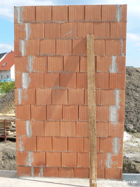

    @Josef
    Leider habe ich noch mehr Bilder von. Werde die aber auf Rücksicht
    auf meinen Rohbauer noch nicht veröffentlichen. Im Bereich der Fensteraussparungen und in den Ecken überall das gleiche Bild.
    Die Maurer haben am ersten Tag tatsächlich sinnlos Steine geschnitten und dann hatten sie keine Lust mehr die passenden Stücke neu zu schneiden.
    Die Stossfugen sind oft bis 30mm breit. Gibt es eine Norm für die
    zulässige Breite der Stossfugen bei Planziegeln oder nur eine
    Empfehlung?

    Meine tief empfundene Hochachtung für den Mut so eine Arbeit abzuliefern.
    Muß man sich auch erstmal trauen.
    Natürlich geht das geplante Mauerwerk nicht immer mit den Steinen aus. der Planer/ Architekt ist sicher gut beraten sich -nach Möglichkeit- im Mauerwerksratser zu bewegen, das macht das Arbeiten natürlich einfacher für die Herrschaften vor Ort. Aber: wenn -aus welchen Gründen auch immer- ein Öffnungsmaß von z.B. 1,70 m wichtig ist, dann handelt es sich natürlich um keinen Planungsfehler, wenn dies nicht mit dem Mauerwerksraster konform geht. Dazu gibt es nämlich Steinsägen. Da wird auf den cm genau gesägt. Daß es eine solche Säge wohl auch auf dieser baustelle gibt kann man an den Steinscheiben erkennen, die hier dicht an dicht verbauet worden sind.
    Eine derartige Leistung ist abzulehnen. Die Bautelle dient nicht dazu Verschnitt/ Reststeine zu verbauen. Punkt.
    Sind wir bei "Wünsch Dir was!"? Es sind Steine derart zu verarbeiten, daß sie den geltenden Vorschriften, Normen und adRdT entsprechen und nicht ob es den Herren gerade gutiert dies zu tun.

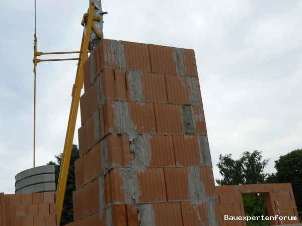

    Anbei paar weitere Bilder.
    Nach Informationen des technischen Bauberaters von Wienerberger (seine Infos entsprechen der
    DIN 1053) sollten die Stoßfugen etwa 1cm breit sein, maximal aber nicht mehr als 2cm.
    Siehe auch dazu (ab Seite 26 wird interessant):
    http://www.wienerberger.de/servlet/util/getDownload.jsp?blobtable=WBDownload&blobcol=urlimageupload&blobkey=id&blobwhere=1201177665146&blobheader=multipart/octet-stream&blobheadername1=Content-Disposition&blobheadervalue1=attachment;filename=1_Schubert_07.pdf&sl=wb_xx_home_en
    Wie man meinen Bildern entnehmen kann, sind viele Fugen größer als 4cm,
    zwei sogar größer als 8cm.
    Und nun meine Frage. Kann ein Sachverständiger trotzdem dieses Mauerwerk aus statischer Sicht
    für unbedenklich erklären? Der Rohbauer wird dies nämlich
    unbedingt versuchen. Oh, habe gerade festgestellt, dass ich nur
    noch ein Bild hinzufügen kann.

    Darf ich mich mal eben hinlegen? ich meine vor Lachen?
    Es dürfte sich um Mauerwerk ohne Stoßfugenvermörtelung handeln, da zieht der Hinweis auf die DIN 1053 in dem Zusammenhang schonmal gar nicht.
    Es bleibt dabei, Überbindemaß entsprechend DIN 1053 - 1 = 0,4*h
    sehe ich unter der ersten Schicht keine Abdichtungsbahn? Bopl. = WU Bauteil oder unterkellert? Da fragt man sich wie die Abdichtung der Bodenplatte an die Abdichtung in der Wand herangeführt / Verbunden werden kann.
    Gesundgesungen wird sicher auch von einem SV nix. Jedoch wäre die Sache insgesamt mehr als Prüfbedürftig denn jetzt gibt es auch bezüglich der Abdichtungsführung und Überbindemassen noch Möglichkeiten.
    Die Herstelleraussage hingegen lässt darauf schliessen das man einen Kunden nicht sauer fahren wollte.

    lass dich ned verarschen.
    "statisch" kann´s *wunderbar* sein - und trotzdem mist: wegen zu
    kleinem "ü", wegen (putz)rissgefahr, wegen wind, wegen (nicht)dämmung, usw...
