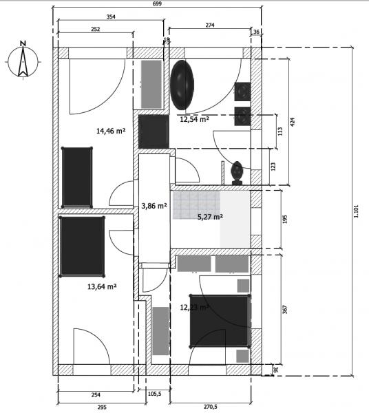

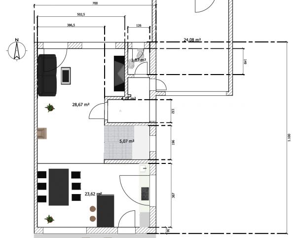

    Hallo Leute,
    möchte eine Dhh bauen und hatten auch schon den ersten Plan vom Zeichner, doch dann fiel mir eine neue Lösung der Räumlichkeiten ein und ich habe mittel eines 3d Zeichenprogramms mich selbst mal probiert und das ist dabei rausgekommen.
    Keller gibt es auch muss ich aber erst noch Zeichnen den der scheint mir jetzt noch nicht all zu wichtig zu sein.
    Habe natürlich auch noch nicht alle Möbel ect. eingezeichnet, denke aber dies schon mal diskussionswürdig ist.
    Brauche nun konstruktive Kritik die mich weiter bringt, bin ja kein Architekt oder Bauplaner.
    Ist das evtl. gar nicht umsetzbar was ich da gezeichnet habe?
    Was kann ich besser gestallten und wo sieht ihr Probleme.
    Danke euch schon mal im Voraus.
  2. #2 Gast036816, 22.10.2014
    die dargestellte treppe funktioniert nicht mit 5,07 m², wahrscheinlich auch nicht als halbgewendelte treppe nicht.
    du solltest dich schnellstmöglich an einen fachmann oder eine fachfrau wenden. du brauchst intelligente grundrisse bei vorgegebener äußerer größe des hauses.

    Das wichtigste Problem hat Rolf schon angesprochen - Treppe ist viel zu klein.
    Ansonsten kann man vereinfach sagen, dass in dieser "Planung" nichts stimmt.
    - Versuch mal im EG auf die Toilette zu gehen; um die Tür zu zumachen, musst Du auf das WC steigen.
    - Statisch wird das EG auch interessant.
    - Was sollen die vielen Vor- und Rücksprünge im OG?
    - der Flur ist viel zu schmal. Wenn´s da Gegenverkehr gibt, kommt man nicht aneinander vorbei.
    Anstelle eines Zeichners solltest Du einen Architekten aufsuchen.

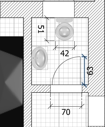

    hier das neue Bild
      33,6 KB
      593
  5. #5 Mastadrag, 22.10.2014
    Mastadrag
    Mastadrag
    20.10.2014
    13
    Monteur
    Rosenheim
    Bitte nicht falsch verstehen, ich werde zu einem Architekten gehen der mir des zeichnet, ziel ist es mit einer Zeichnung im meine Vorstellung zu vermitteln.
    das Treppenmaß ist laut diverser Internetskizzen ok, hab mich des aber auch schon mal gefragt.
    Werde diesbezüglich mal zum Spezialisten gehen.
    Wegen dem Gang, ich wohne momentan in einer Mietwohnung, da ist dieser ca. 6m lang und 1,10m breit. Dieser ist ok.
    Beim WC herrscht wohl optische Täuschung, hier noch mal ein Bild mit den gleichen Grundriss.
  6. #6 Gast036816, 22.10.2014
    mal noch einen spülkasten mit vorsatzschale dazu, dann sieht das anders aus.
    die tür wird dann auch noch 6 cm breiter.

    Dein WC wird trotzdem nicht funktionieren. Die Tür ist zu schmal, Du hast keine Vormauerung hinter dem WC vorgesehen.
    Und zum Thema Treppe gibt's nicht viel zu sagen - die wird nicht funktionieren, egal was Du im Internet findest. Und da die Treppe einer der wichtigsten Dreh- und Angelpunkte ist, muss man da von Anfang an mit echten Maßen planen. Geh zum "Spezialisten" - man nennt ihm auch Architekt ;-)
    So, ich bin dann hier raus, weil ich den Eindruck habe, dass auf Biegen und Brechen die eigenen Idee verteidigt werden. Das ist keine Planung, das ist nicht mal eine Ideensammlung. Das ist Mist - großer Mist von A bis Z.
    Gruß,
    Liesl
  9. #9 Thomas B, 22.10.2014
    Thomas B
    Thomas B
    17.08.2005
    11.181
    Dipl.Ing.
    Als halbgewendelte Treppe müßte es gehen, Norbert. Vermutlich.
    Sicher nicht -wie dargestellt- als geradläufige Treppe mit Zwischenpodest. Alleine das hätte ja gut 2 m².
    Das WC ist .... äh... ungewöhnlich.
    Tatsächlich kenne ich keines mit einer so geringen Ausladung von nur 51 cm (inkl. Spülkasten!). Der Spülkasten alleine benötigt ca. 15 cm. Dann kann die Schüssel wohl nur noch ca. 36 cm haben. Normal ist ein WC mit ca. 50 - 55 cm (+ Spülkasten).
    Ist das Teil evtl. aus irgendeinem Raumsparkonzeopt? Will man so was im Neubau?
    Die Tür wird wohl 76 cm haben. Alles andere sind Somnderanfertigungen (machbar aber teuer!). Der WT sollte ebenfalls mit einer (ca. 10 cm starken) Vormauerung versehen werdenum die Wand nicht schlitzen zu müssen.
    Fazit zum WC: Tür zu schmal, WC zu kurz, WT ohne Vormauerung. Raum so nicht darstellbar. Und das war nur das WC....

    Also ich will ja mal nicht widersprechen, dass der Grundriss großer Mist ist, aber jetzt habe mal bei einem großen Treppenhersteller aus Süddeutschland die Aussparungsempfehlungen für Treppen mit 26cm Auftritt und 15 Steigungen nachgelesen.
    Da gibts eine Podesttreppe mit 1,885m x 2,750m, Vorderkante Auftritt bei 2,93m und eine halbgewendelte mit 1,885m x 2,10m, Vorderkante Auftritt bei 2,24m.
    Beides passt da m.M.n. rein. Wie kommt ihr Architekten also auf die Idee, das ginge nicht?

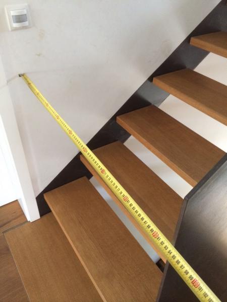

  11. #11 Kriminelle, 22.10.2014
    Kriminelle
    Kriminelle
    16.05.2013
    2.477
    1.212
    Es fehlt eine Stellfläche für eine funktionierende Garderobe, der Raum zwischen Kamin und Flur ist nicht richtig nutzbar, sondern nur überflüssige Verkehrsfläche. Treppenloch als Platzhalter mag funktionieren, dennoch nimmt grundsätzlich eine Podesttreppe sehr viel Platz ein.
    Der kaminzug für den Kamin fehlt in der Zeichnung.
    Die Zimmer scheinen sehr schmal oben. Die dachform und Kniestock ist auch entscheidend, die/der ist aber nicht genannt.
    Schnelle Antwort von unterwegs :)

    Na ja, von 1,885 Breite gehen ja noch Handlauf bzw. Geländer ab.... Und das im Neubau..? Sowas könnte ich mir aus Platzgründen in einem Bestandsgebäude bzw. einer Umbaumaßnahme vorstellen - aber im Neubau? Ohne Not so eine Hühnerleiter? Im Übrigen sind die Maße im Plan vermutlich Rohmaße, insofern geht da ja auch noch was ab.
    Wieso also nicht gleich mit einem ordentlichen Treppenmaß planen?

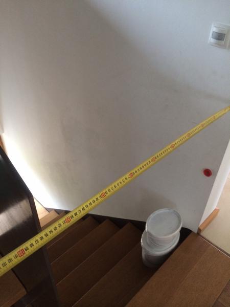

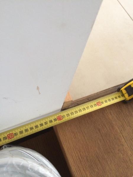

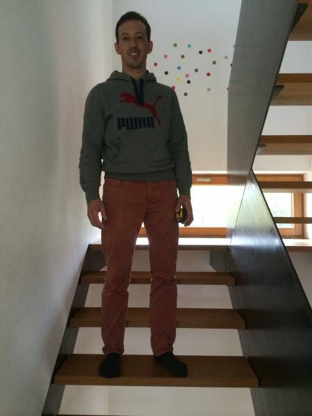

  13. #13 Mastadrag, 22.10.2014
    Mastadrag
    Mastadrag
    20.10.2014
    13
    Monteur
    Rosenheim
    also,
    war jetzt mal beim Nachbarn der hat "zufällig" eine ziemlich gleiche. hierzu schicke ich euch Bilder.
    Da sieht man dass das nicht eine Hühnerleiter oder gar unmöglich ist. Ich bin ja echt offen für Kritik, aber wenn manche "Architekten" ihre Vorstellungskraft verloren haben
    solch tolle Kritik geben, dann kann ich wirklich darauf verzichten. Womit ich hier natürlich nicht alle Architekten über einen Kamm scheren will. Also nicht falsch verstehen.

  15. #15 feelfree, 22.10.2014
    feelfree
    feelfree Gast
    Mhh, also der "Handlauf" dieser Treppe ist ja wirklich Murks - und vermutlich wirklich dem zu schmalen Treppenloch geschuldet. Denn nochmal 10cm weniger mit einem vernünftigen Handlauf und schon ist es (deutlich) zu schmal. Im Neubau würde ich mir sowas nicht freiwillig antun.
  16. #16 Mastadrag, 22.10.2014
    Mastadrag
    Mastadrag
    20.10.2014
    13
    Monteur
    Rosenheim
    das Kinderzimmer mit 13,64m2 ist an der schmalsten Stelle 2,54cm breit und an der breitesten 2,90cm breit. Denkt ihr wirklich das ist zu schmal? wenn ja was kann ich ändern?
  17. #17 feelfree, 22.10.2014
    feelfree
    feelfree Gast
    Unsere KiZ haben 15m² bei 2,90x5,20m². Die 2,90m halte ich für das Minimum. Ich hätte lieber 10 oder 20cm mehr gehabt.
    Was Du ändern kannst? Jemand planen lassen, der es kann.
