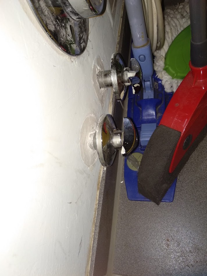

    Hallo Ich habe seit 2 Jahren immer weniger druck auf dem Gartenschlauch.
    Nun kommt fast nichts mehr an und ich habe die Vermutung das der Absperrhan ist .in der Abstellkammer.
    Das Problem: ich habe wie man auf den Fotos sieht 2 Absperrhähne der hintere ist für das Wasser im Gesamten Haus ( da ist genug Druck drauf), direkt davor ist der für draußen.
    Hier kann ich max mal eine Drehung machen drehe ich nach links kommt kein Wasser mehr drehe ich nach recht kommt auch kein Wasser mehr. Nur in der Mittelstellung kommt ein wenig Wasser.
    Kann jemand abschätzen was es kosten wird die Wand unten aufzumachen den Hahn zu tauschen. oder vlt hat wer ne andere Idee das Problem zu lösen

    Die Wand muss niemand aufmachen. Das Oberteil des Unterputzventils kann auch so getauscht werden.
    Ein Installateur sollte das für unter 100 Euro hinkriegen (incl. Bestandsaufnahme, Ersatzteilbeschaffung und Anfahrt).

    könnte man das als leihe auch selber machen oder empfiehlt sich ein Installateur

    Nach Deiner Fragestellung empfehle ich Dir als Laien die Inanspruchnahme eines Installateurs.

    Dachte so versteht jeder gleich was für ein Problem ich habe :lock.
    Ps es ist keine Schraube zum lösen vom Griff vorhanden

    Erst mal drehst du den Hauptabsperrhahn ab. Dann schnappst du dir eine Pumpenzange und dreht an diesem Rohr, auf dem die Rosette sitzt links herum. So lange bis der Griff und das Rohr ab sind. Wenn du Pech hast sitzt dahinter noch eine messingfarbene Ausgleichshülse. Die muss dann auch ab. Wenn du Pech hast stemme sie ab. Wenn du Glück hast kannst du sie abdrehen. Nun folgt meist ein 17er Steckschlüssel. Links herum drehst du das Oberteil raus. Das ganze als Retour zusammen bauen.
    Du benötigst definitiv ein 1/2" oder 3/4" UPV Oberteil. Wenn nltig nach ein Farbset. Oder gleich UPV Oberteil mit Sichtteil. Nennt sich einfach so.
    Oder du lässt jemanden kommen, der sich damit auskennt.

    Hast ja Recht Fred. Aber wenn jemand etwas dazu lernen möchte, hindere ich ihn nicht daran. Ich glaube nicht, das es uns weiter bringt, wenn wir unser Wissen ständig verstecken.
    Das ist so, als wenn alle studieren, dafür aber alle in der Praxis versagen.

    Wenn man schon Laie falsch schreibt dann ist offensichtlich wenig Sinn für Lernen, Aufmerksamkeit und Genaugkeit vorhanden.
    Deshalb ist hier wohl ein Installateur nicht verkehrt.
    Ansonsten wie schon beschrieben, Wasser abdrehen, zerlegen, defekte Teile ersetzen, zusammenbauen.
    Wasser aufdrehen und schauen ob alles dicht ist.
    Bisschen was geht immer daneben also einen Lappen und eimer sollte man schon dabei haben
    In übrigen kann man solche Ventile auch oft wiederbeleben wenn man mit Gefühl ein paar mal hin und her dreht .
    Kann aber natürlich auch sein dass ein Fremdkörper (Rost, dreck) drin hängt oder es einfach dermaßen vergammelt ist wegen nichtbenutzung.
    Also getauscht ist auf jeden Fall Nummer sicher.
    Diese Ventile sollte man mind. 1x im Jahr komplett von Anschlag zu bis Anschlag auf drehen.
    Und die Normal bzw Ruheposition ist nicht direkt auf Anschlag sondern einen Tick davor.
