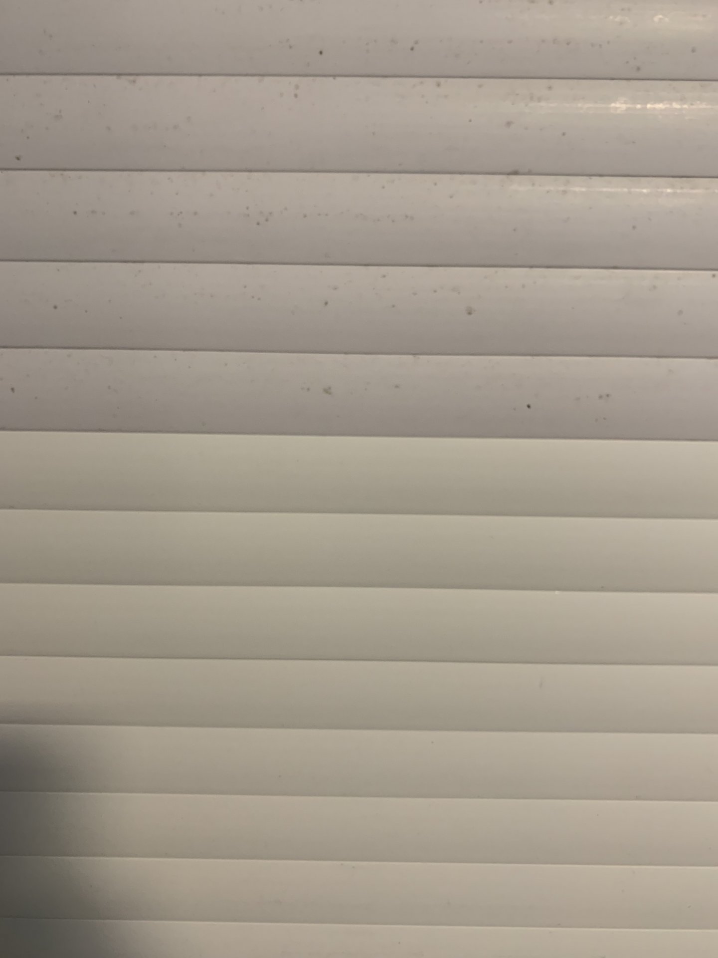

    Aktuell bewegt sich keine der Parteien und es wird eine Diskussion über eine Teilung der Kosten besprochen. Jede der drei Parteien übernimmt 1/3.
    Da ich gerne auf den worst caste vorbereitet bin:
    Weiß jemand wer genau in der Beweislast ist und wie einfach/schwer es ist für einen Gutachter nachzuweisen ob Selbstverschulden vorliegt?
    Wenn ein Gutachter NICHT nachweisen kann, dass ich schuldfrei bin kann ich mir die Kosten auch sparen.

    Ich glaube nicht, dass dieser Nachweis gelingt und wenn, dass dieser von der Gegenseite akzeptiert wird.
    Ohne Gericht wird es wohl nicht gehen und dafür ist die Schadenssumme zu klein. Darum ist die Drittellösung m.E. ein gangbarer Kompromiss.

    Klar würde ich den Kompromiss eingehen, wenn denn alle einverstanden sind, daran glaube ich noch nicht.
    Darum war die Frage nachdem worst case:
    Vor Gericht müsste doch ein Gutachter oder Sachverständiger irgendwas "nachweisen" bzw. auch klären ob die Einschränkung den Rolladen nicht schließen zu dürfen gerechtfertigt ist.

    "Nachweisen" ist ein schönes Wort. Er muss es dem Richter glauben machen.
    Das andere ist weniger ein technisches als vielmehr ein juristisches Problem und Du wirst es nicht glauben, die Beantwortung dieser Frage hängt stark von der persönlichen Erfahrung und Lebenseinstellung des Richters ab, falls es dazu noch keine höchstrichterlichen Präzedenzfälle gibt.

    Ou man, quasi null einschätzbar und ein Risiko. Vermutlich würde ich den Weg dann nur gehen wenn die Rechtschutzversicherung das übernimmt. Dann hoffe ich mal das beste das der Kompromiss funktioniert.

    Lange hat es gedauert, aber es hast sich was getan. Die Lamellen wurden ausgetauscht. Fensterbauer hat (natürlich) gemeint 160cm und der Abstand reicht locker aus und ist vollkommen normal.
    Die Verformungen sind weg, aber ich finde den Farbunterschied schon sehr stark. Ich wusste das die Farben minimal abweichen können, aber nun sieht es aus als ob das 2 komplett verschiedene Farben sind. In echt ist der Farbunterschied noch deutlicher.
    Gleicht sich das durch die Sonne ein wenig an oder sind das wirklich 2 unterschiedliche Farben? Ich kenn mich nicht aus, ob die Farbe durch die Sonne so stark beeinflusst wird (vor allem innen wo wenig Sonne scheint)
    Was sagt ihr dazu?
