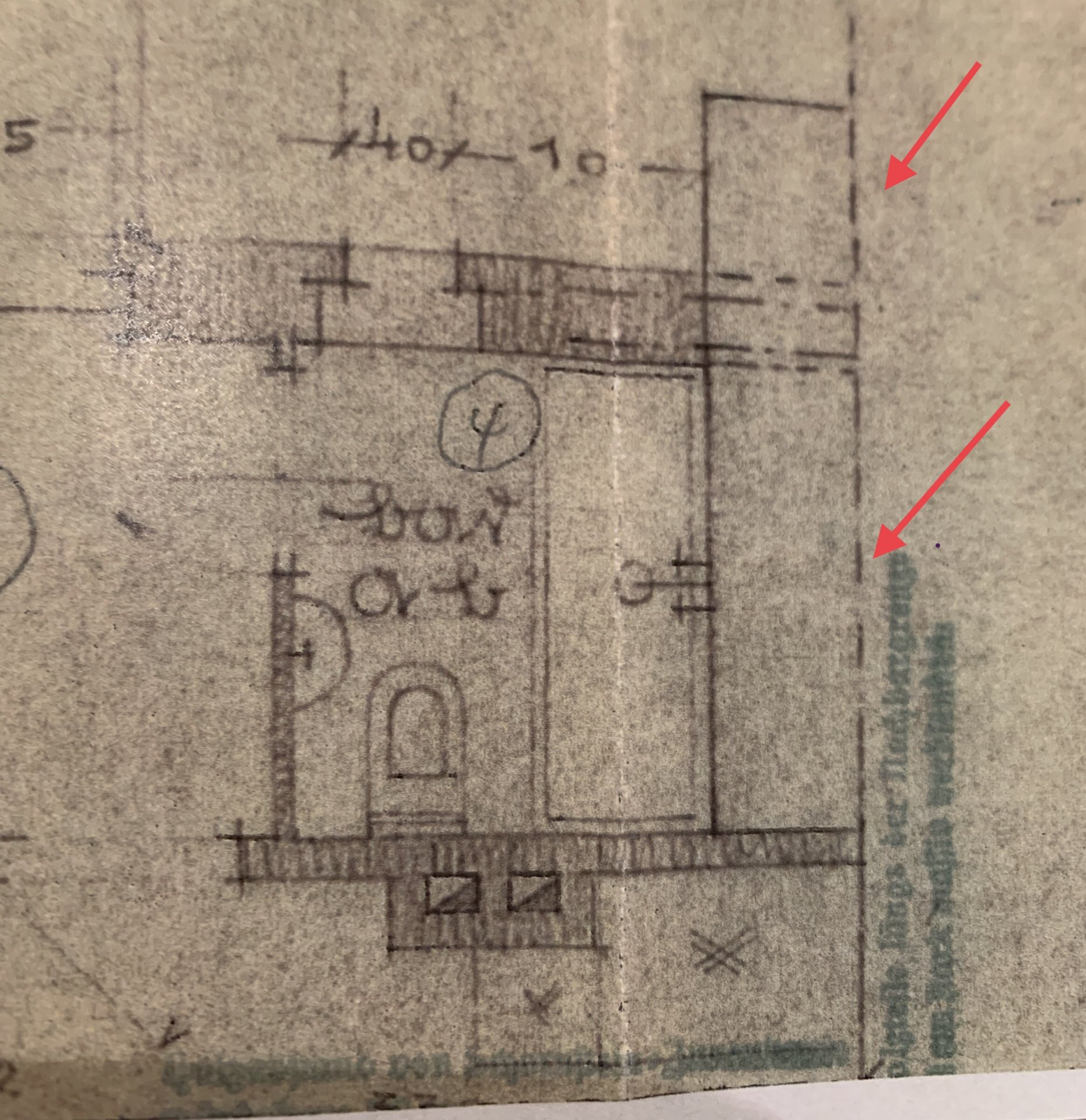

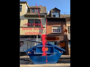

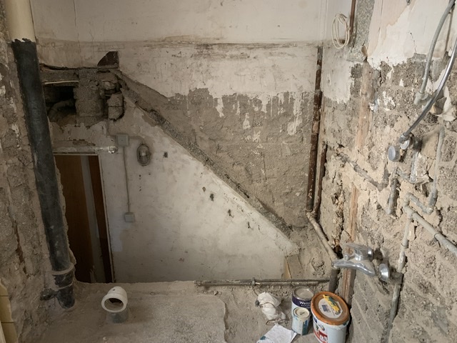

    ich kaufte ein Haus, welches 1947 erbaut wurde. Nun führten wir eine Kernsanierung durch bei dieser auch das Bad neu gestaltet wurde. Beim Entfernen der Badewanne ( es handelt sich hier um das 1. OG ) brach eine Mauer ein.
    Hinter dieser befanden sich Abwasserrohre und Frischwasserleitungen für dieses Bad die auch erneuert wurden.
    angrenzend wurde im Jahr 1960 ein Anbau neben meinem Haus errichtet, wo wir dann eine Saloontür `- von besagtem Nachbarhaus offensichtlich eingebaut- durch meine Giebelwand eingebaut wurde. Dies entdeckten wir jetzt erst bei der Kernsanierung als wir das Bad um diesen Raum der Awasserrohre vergrößern wollten. Nun meine Frage, wer kann mir sagen, was diese gestrichelte Linie zum Nachbarhaus zu bedeuten hat? Ist diese eingezeichnet worden um diese „Kammer“ als eine Art Versorgungsschacht zu Kennzeichen? Wurde das früher so gemacht? Und zu wem gehört diese Kammer letztendlich? Fakt ist, dass die Giebelwand zu meinem Haus gehört und sich irgendwann jemand diese Kammer durch einen nicht genehmigten Türdurchbruch durch das Nachbarhaus auch als kleine Abstellkammer aneignete. Was bedeutet in der Zeichnung neben der Badewanne dieser abgetrennte Hohlraum?

    Der abgetrennte Hohlraum ist ein abgekofferter Hohlraum, weil die Wanne nicht unter die Schräge passt.
    Für das Bewerten von Fremd- und Altplänen wäre ein „Ganzes“ sehr sinnvoll.

    Laut TE eine Giebelwand. Also keine Schräge.

    Es gibt dort keine Dachschräge. Es ist noch ein Stockwerk drüber. Welche Unterlagen würden Sie noch benötigen?

    Was bedeutet TE? Technische....? Eine gestrichelte Linie stellt eine Giebelwand dar? Eine Schräge gibt es nicht. Es ist noch ein Stockwerk drüber.

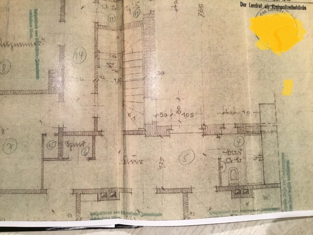

    War das evtl. mal eine Wohneinheit die in zwei geteilt wurde? Das ist schon etwas kurios. Wie kommt der Nachbar darauf. Was @Kriminelle wollte sind ganze Pläne vom Haus. Auf dem Ausschnitt kann man nicht wirklich was deuten.

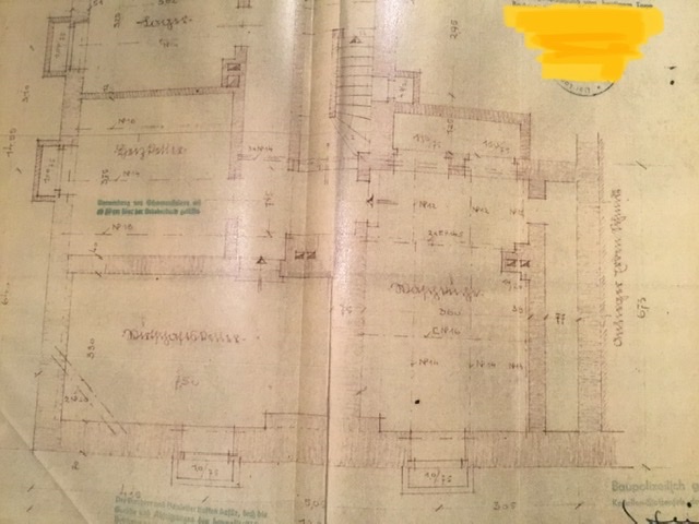

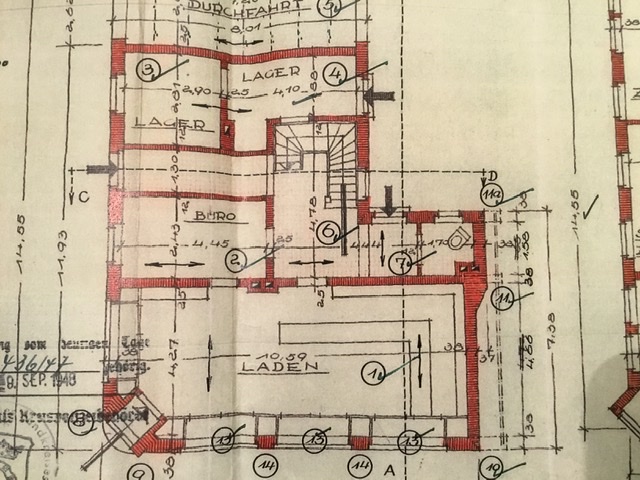

    Nein, es war immer eine Wohnung. Das Haus war nach dem Krieg total zerbombt. Es wurde auf die Grundmauern aufgebaut die noch stehen geblieben sind. Das Erdgeschoss war daraufhin auf eine bestimmt Größe beschränkt. Zwischen Erdgeschoss und 1.OG wurde eine Betondecke gegossen und somit konnte man das 1.OG breiter/größer Bauen als unterhalb das EG. Ich setzte mal das 1.OG und 2.OG mit rein und auch das EG mit Keller

    Weiter unten ist der Plan von 1.OG, Keller und EG. Dachgeschoss ist in gleicher Größe wie 1.OG

    Von den Plänen her würde ich sagen, das gehört dir. Hat der Nachbar denn Pläne die besagen, dass ihm das gehört? Wenn nicht dann sollte er zusehen, dass er das wieder zumauert. Oder war das evtl. eine mündliche Abmachung der vorigen Bewohner?

    Sowohl mein Haus wie auch sein Haus hatten zwei Vorbesitzer. D.h. Wir haben beide die Häuser von Vorbesitzern erworben. Nur macht er eine Riesenwelle und legt von seinen Bauplänen keine Pläne vor. Ich war auf dem Bauamt, da darf ich zwar in die Pläne schauen aber keine Fotos oder Kopien machen. Als direkter Nachbar darf ich in seine Baupläne schauen. Auf dem Bauamt bekam ich lediglich die Aussage, dass so wie sein Anbau gebaut wurde, hätte nie gebaut werden dürfen fiel jetzt allerdings erst auf, weil ich Info haben wollte, denn sein Anbau ist unter mein1.OG gebaut worden. Wie Sie dem Erdgeschossplan entnehmen können. Ist das Erdgeschoss ca. 80cm schmaler als das 1.OG. Die Lücke wurde 1960 ‚ ausgenutzte‘ und somit steht der Anbau von ihm auf meinem Grundsrûck. Das ist mir so weit noch egal, weil ich das Haus so kaufte und nicht wusste warum das so aussieht. Nun aber will er, dass ich das Bad zurück baue, da ich in sein Gebäude eingedrungen sei. ‚Und da frage ich mich halt, wer ist bei wem ins Gebäude?
    Eine Tür in eine Giebelwand setzen kann statisch auch nicht einwandfrei sein.
    Ich schaue mal, ob ich Ihnen unter „ Unterhaltung“ im Account weitere Bilder senden kann........ Nein, dies geht leider nicht. Ich setzte das Bild ,wie es nach dem Einbruch der Mauer und dem Boden im Bad aussah nun bei.

    Und wie gesagt, da Bad ‚ welches über diesem im 2.OG liegt geht seit Kauf bis zu der Wand wo diese Tür von Nachbarseite rein geschlagen wurde.....wir mussten die Balken im Bad zwischen 1.OG und 2.OG erneuern da diese durchgefault waren und somit ist gut zu sehen dass dies eine Plane durchgehende Wand ist

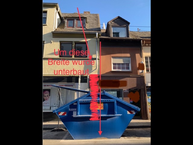

    Ich werde das auch klären . Es wäre mir auch mit dem Unterbau seines Hauses noch egal gewesen, aber der verlangt allen Ernstes, dass ich das Bad zurück bauen soll, dass er seine Kammer wieder hat........

    Sie haben mir schon ein ganzes Stück weiter geholfen indem Sie schrieben, dass die gestrichelte Linie eine Giebelwand darstellt.

    Trotz reichlicher Übung im Lesen von Plänen jeden Alters kann ich diese Strichellinie garnicht eindeutig zuordnen - auch nicht in dieser Interpretation, daß es eine Giebelwand darstellen solle. Üblich stellt eine solche Linie eher die Grenze eines Planausschnittes dar, ist also ein Hinweis darauf, daß es außerhalb des Bildausschnittes noch weitere, in diesem nicht mehr dargestellte Elemente gibt. Ein auf dieser Seite abgeschlossener Raum ist da nicht dargestellt.

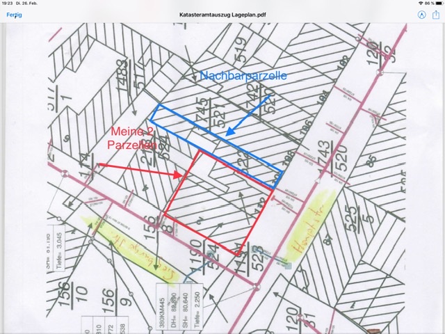

    Der EG-Plan weist aber darauf hin, daß eher er Dein Haus unterbaut hat, als daß Dein Haus in sein Grundstück vorstieße. Das ist aber auf dem Katasteramt eindeutig zu klären, welches Haus auf wessen Grundstück steht; und eine Duldung des Nachbaranbaues in einer solchen "verzahnten" Bauweise wäre ein Recht, welches im Grundbuch verbrieft sein müßte.

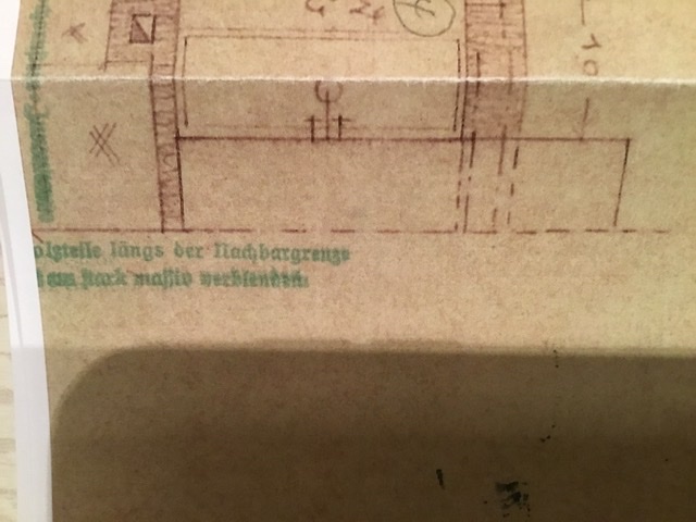

    Ich habe mir das Bild einmal gedreht angeschaut, kann aber dennoch den verschwommenen Stempeleindruck nicht ganz entziffern, der mir jedoch nicht ohne Grund an dieser Position zu sein scheint: "...igteile längs der Nachbargrenze [...] massiv [...]". Der schiene mir einer näheren Betrachtung wert.

    Oh das hab ich übersehen. Ich hatte nie behauptet, dass es eine Giebelwand ist. Das kam vom TE selbst. Ich hatte zunächst auch vermutet das es nachträglich als Abgrenzung eingetragen wurde. Aber das Nachbarhaus wurde ja scheinbar später angebaut.

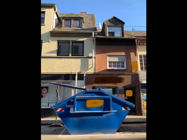

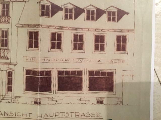

    Ich habe Ihnen jetzt den Auszug vom Katasteramt abfotografiert, Ihnen beide Häuser von der Frontansicht sowie den Stempel versucht einigermaßen leserlich abzufotografieren.
    Es sind leider selbst alte Pläne die ich beim Kauf vom Bauamt kopieren ließ

    Ja, das Nachbarhaus wurde 12 Jahre später angebaut. ;-)

    Die Bauweise sieht ja sehr interessant aus
    Uns?
    Ich denk mir auch, dass die grüne Schrift vieles erklären könnte.

    Im ganzen scheint mir da zu stehen: "Holzteile entlang der Nachbargrenze ein Stein stark massiv verblenden". Das wäre dann wohl eine Anmerkung des Genehmigers (daher grün) in Form der Brandschutzauflage, Holzteile einen Stein (= 25 cm) stark gegen das Nachbargrundstück abzuschotten, um Brandübersprünge zu erschweren. Die erhoffte Erhellung bringt das leider doch nicht (oder wenig). Die Nähe der Anmerkung zur Strichellinie kann (aber muß nicht) darauf hindeuten, daß die Strichellinie hier die Nachbargrenze andeuten oder darstellen soll. Das kommt mir nur spanisch vor, da sie mir mitten im freien Raum zu verlaufen scheint. Soweit nicht durch die bunten Linien der TE überdeckt, stärken die Darstellungen im Katasterplan (und die Bilder) den Schluß, der verzahnte Bereich läge auf dem Grundstück der TE. Wenn es für diese Grundstücksnutzung durch den Nachbarn eine Gestattung gibt, muß sie m.W. im Grundbuch dokumentiert sein. Üblicherweise sollte dafür ein (nicht unbedingt jährlicher) Pachtzins fließen.
