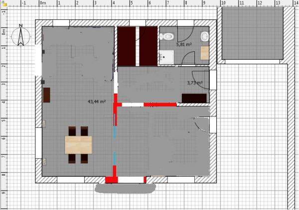

    Bitte bitte wenn ihr sagt der Grundriss ist nicht zu gebrauchen gebt an warum, sonste hilft es mir nicht! Findet ihr den Flur noch zu klein? Ich hab viele Grundrisse von Baufirmen angeschaut und bei den meisten Häusern die ein paar Meter kleiner sind (z.B. 8x9m), die aber für eine vierköpfige Familie gedacht sind, ist der Flur auch nicht größer als bei mir jetzt. Der Flur ist bei mir zwar im Verhältnis zur Hausgröße klein, aber er sollte dennoch funktionieren.
    Zum großen Wohnraum, ich denke der lässt jede Menge Anordnungsmöglichkeiten offen, so ist es kein Problem wenn man später das Sofa doch lieber im hellen Bereich haben will und dann passt immer noch die Essecke daneben. Den schmaleren Bereich oben kann man immer gut als Stellfläche für Schränke nutzen.
    Leider habe ich meinem Architekten zum Vorgespräch einen gewünschten Grundriss mitgebracht, bevor ich das Forum hier entdeckt habe. Heute würde ich nach allem was ich hier gelernt habe ohne Grundriss sondern mit meinen Anforderungen zum Architekten gehen, aber dafür ist es zu spät, er ist jetzt quasi schon "vorbelastet".

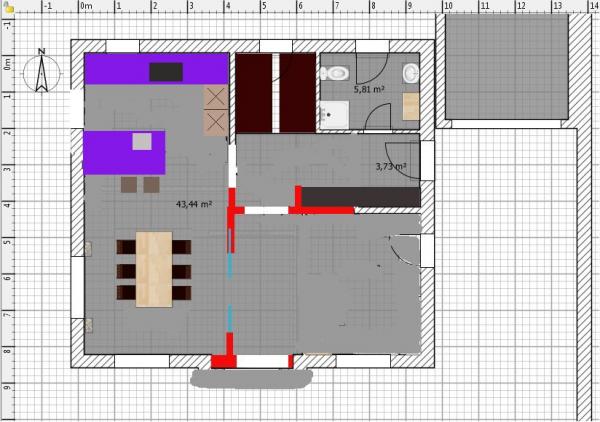

    Ich würde in der Hütte das ganze Erdgeschoss grundsätzlich anders anordnen. Küche nach links oben, wo Du jetzt das Sofa hast. Und zwar eine offene (!) Küche, an die dann direkt unterhalb der Essbereich grenzt. Der Eingang wäre dann von der Haustüre aus gesehen einfach geradeaus durch. Vll. mit Glastüre, damit mehr Lich in den Flur kommt (oder einfach Sichtachse).
    Dann diese bekloppte Warze weg und zwischen Essbereich und Wohzimmer ein bischen gemauert, ein Teil mit Schiebetüren. Dahinter das Wohnzimmer, dort wo bis jetzt die Küche/Warze/Essbereich waren. Eingang gegenüber der Treppe.
    Dann bleibt evtl. vorne im Eingangsbereich mehr Platz für WC und Garderobe usw.
    Man hat Dir sehr wohl gesagt, was an dem Grundriss Käse ist. Du dokterst aber immer nur am Eingangsbereich rum! Was willst Du denn hören?
  10. #50 altetante, 04.01.2013
    altetante
    altetante Gast
    Mal kurz skizziert. Die Fenster auf der linken Seite sollten passend zu denen im OG gemacht werden. Bzw. umgekehrt. Also oben und unten bodentiefe Elemente. Ca. 100-120cm breit.
    Dann kann man in der Küche planoben eine übertiefe Zeile stellen, planrechts z.B. zwei Hochschränke und unten eine große Halbinsel zum Essbereich hin.

    @altetante: Das ist mit wenigen Strichen schon deutoich besser und aufgeräumter. Die Küche ist nun mE deutlich zu risig und könnte reduiziert werden. Der Flur dto.
    Letztendlich müßte man aber das Gesamtkonzept betrachten. Also auch das OG und (!!!) natürlich den lageplan. Wie und wo kann das Haus auf dem Grundstück sitzen? Sind die gewählten Abmessungen überhaupt sinnvoll?
    Die gesamnte Herangehensweise ist hier grundverkehrt. Es wird ein Grundrisskonzept malträtiert, daß dann schon irgendwie auf en Grundstück geferkelt werden kann.
    Richtiger wäre es das Grundstück zu betrachten, es zu analysieren (kingt evtl. etwas hochtrabend). Die Ausblicke und Einblicke zu berücksichtigen. Die Zufahrtssituation(en) zu betrachten, den Grundstückszuschnitt zu berücksichtigen. Und daraus ergibt sich dann ein erstes Grundkonzept, ein skizzenhaftes, noch nicht exakt definiertes Gerüst (Küche hier, Wohnen da, Eingang von oben/ unten/...) Dann tatstet man sich näher heran....

    Ich würde die Küche nicht möglichst weit vom Eingangsbereich entfernt platzieren. Auf der anderen Seite finde ich Nordseite für die Küche aber ganz gut - evtl. Nordost :e_smiley_brille02:
    Jetzt mal im ernst: Also wenn der Plan in Deinen Augen recht brauchbar ist und optisch gefällt. Denke bitte mal an das Alttagsleben. Keine Staufläche im Erdgeschoß (Staubsauger, Putz-Sachen, Fahrradhelme, Getränkekisten, zweites Paar Schuhe, Jacken usw.) Wo legst Du mal schnell Einkauftaschen ab, den Geldbeutel, lädst Dein Handy usw.. Sowas mag für ein Musterhaus gehen, aber mit zwei (oder sogar drei) Kindern darin wohnen. Im kalten Halbjahr steht Dein Eingangsbereich mit ca. 10 Paar Kinderschuhen (z.B. Halbschuhe, Stiefel, Hausschuhe), Winterjacken, Schneeanzüge usw. voll. Du wirst nicht jedesmal wenn Deine Kinder das Haus verlassen wollen die Sachen aus einem anderen Stockwerk holen wollen. Und dann kommen noch Eure Sachen dazu. Die Wohnfläche kann professionell geplant viel besser genutzt werden. Offene Küche mit Kindern ist auch nicht so toll. Zumindest bis zum ca. 6. Lebensjahr kommen die Kleinen zu allen möglichen Zeiten und haben Hunger. Natürlich werden die Zwischenmalzeiten der Kinder nicht immer gleichzeitig eingenommen. Entweder man ist dann den ganzen Tag mit Küche putzen beschäftigt oder es sieht halt dementsprechend aus wenn mal überraschend Besuch kommt.

    So stell ich mir das vor, danke für die sinnvollen Beiträge! Die Lage des Grundstücks macht allerdings der Küche im NO einen kleinen Strich durch die Rechnung, da man im Fenster nach Osten nur auf die Front des Nachbarhauses blicken würde und nach Norden ist der Ausblick auch nicht berauschend, da ist neben dem Gartenhäuschen des Nachbarn noch eine 2m breite unschöne Holzwand (die im Lageplan - siehe Posting #5 - nicht zu sehen ist). Der geplante Grundriss hat deshalb den Wohnbereich so vorgesehen, dass das Nachbarhaus sowie die Holzwand verborgen sind. Die Küche im SO gefällt vor allem wegen der Vorteile - hell, Blick in den Garten, kurzer Weg vom Eingang. Danke auch für die Warnung mit den Sprossen, muss mir das noch mal genau überlegen und in der Realität anschauen (Freunde haben Fenster mit Sprossen in Aspik, hab aber noch nicht so bewusst drauf geachtet wie die wirken).

    Willst Du in der Küche dauernd aus dem Fenster starren oder arbeiten?
    Außerdem kann man sich dort auch nach Norden hin diese liegenden Fenster mit Brüstungshöhe ca. 130cm reinsetzen oder gar einfach mal eines mit satiniertem Glas nehmen, wenn der Anblick des Nachbars Bretterzaun so dermaßen stört. Und dann gäbe es da noch diese schönen Plisee-Rollos, die man ja auf Augenhöhe drapieren kann...
    Oder bau Dir noch einen schönen Kamin zwischen Wohnzimmer und Essbereich und stapel Dein Holz am Holzzaun des Nachbarn ;-)
    Wie wäre es mit hohe Hecke pflanzen? Grade nach Westen (wenn der Lageplan stimmt, ist Nachbar im Westen, nicht Osten) hätte man doch mehr als genug Platz, um sich noch eine Hecke, ein kleines Obstbäumchen oder sonstwas zu pflanzen, das den ach so scheußlichen Anblick der Nachbarshäuser mindert. Deswegen keine Fenster in ein Haus zu bauen ist ja... sorry. :mauer :mauer
    Die Küche ist übrigens gar nicht sooo weit weg vom Eingang und auch nicht wirklich riesig. Ich hab mich mal an den Kästchen orientiert. 1 Kästchen = 20cm. Dann hätten wir z.B. planoben eine schöne übertiefe Küchenzeile (AP = 75-80cm, seeeeehr komfortabel!), rechts daneben Platz für zwei Hochschränke (Kühli + hochgebauter GSP oder Backofenschrank), ggf. eingekoffert.
    Dazu dann noch eine ca. 200 x 100-120cm große Arbeitsinsel mit Spüle. Würde ggf. noch eine zweite, kleine Spüle in die obere Zeile setzen...
    Auf der Inselrückseite könnte man noch die Sitzplätze machen, Wobei ich sowas immer für ziemlich überflüssig halte, wenn direkt daneben der Esstisch steht.
    Also man sieht, es ist mitnichten eine riesen Küche, sondern eher das Minimum für eine großzügige Möblierung ;-)
    Esstisch hier mal gedreht und in vll. 180 x 90 oder so. Bleibt noch Platz für den Weihnachtsbaum.
    Und der Flur nur etwa 0,5 bis 0,7m breiter wie vorher. Bis jetzt war er ja viel zu eng, jetzt kann man die ganze untere Wand mit Einbauschränken vollpflastern. Nicht nur Garderobe, sondern auch ein Staubsauger hätte Platz. Oder auch der Kinderwagen. Bleibt eine komfortable, aber nicht überdimensionierte Breite von ca. 140cm. Ist das zuviel? 20cm schmaler ging ja hier auch noch ohne Weiteres.
