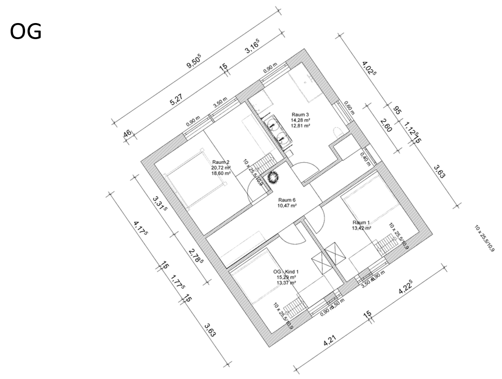

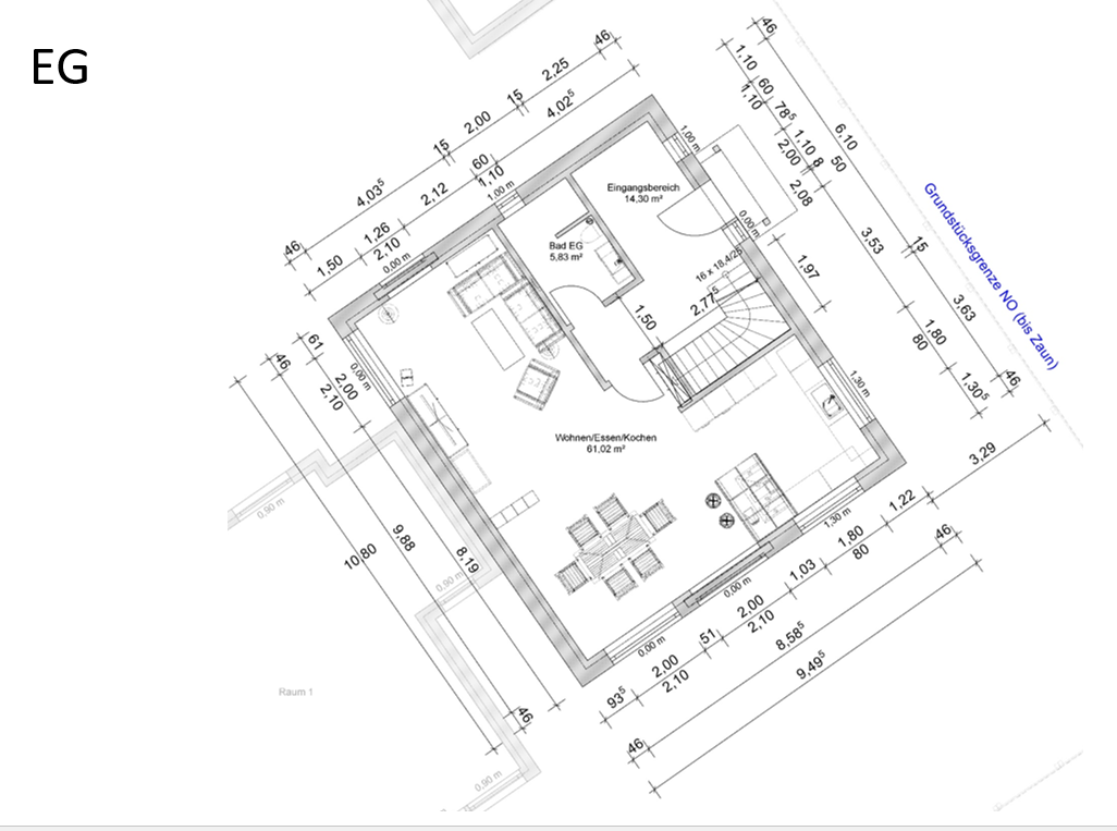

    Hallo liebe Foren-Mitglieder,
    ich hoffe, Ihr seid alle gut ins neue Jahr gestartet.
    Ich möchte Euch gerne kurz unser Projekt vorstellen und ich würde mich sehr über Meinungen und Kritik am aktuellen Entwurf freuen (siehe Bilder im Anhang).
    Unsere Bauvoranfrage wurde noch im November 2020 bei der Gemeinde genehmigt und wir sind jetzt aktuell in der Grundrissplanung mit einem Architekten.
    Ich habe jetzt in der freien Zeit auf Basis des ersten Entwurfs des Architekten selbst angefangen zu konstruieren und möchte diesen Entwurf gerne auch hier zur Diskussion stellen.

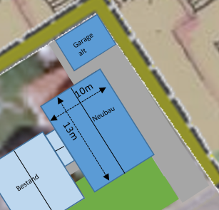

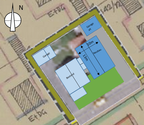

    Bebauungsplan/Einschränkungen
    Grösse des Grundstücks ~ 400m²
    Maximale Höhen/Begrenzungen: 9,2m Firsthöhe, 4,8m Traufhöhe, 1,5m Kniestock innen
    Baufenster 10m x 13m, siehe Anhang (in dunkelblau dargestellt)
    Randbebauung: Direktanbau an Bestandsgebäude
    Anzahl Stellplatz: 2
    Geschossigkeit: 3 Geschosse -> UG, EG, OG mit 1,5m Kniestock innen (+offenes Dachgeschoss)
    Dachform: Satteldach
    Stilrichtung: Siedlerhaus / Passivhaus in Holzständerbauweise
    Ausrichtung: siehe Bild

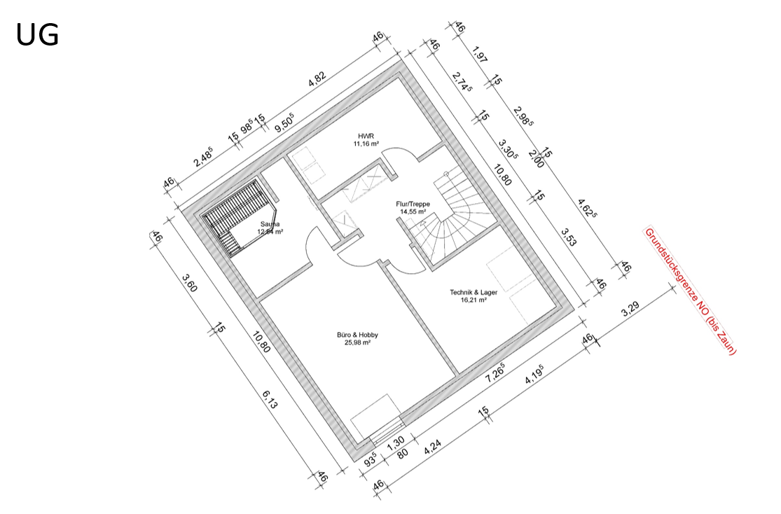

    Position Homeoffice noch nicht 100% klar, ob das im DG taugt. Keller als Alternative aber evtl. zu dunkel auf Dauer trotz Lichtgraben...

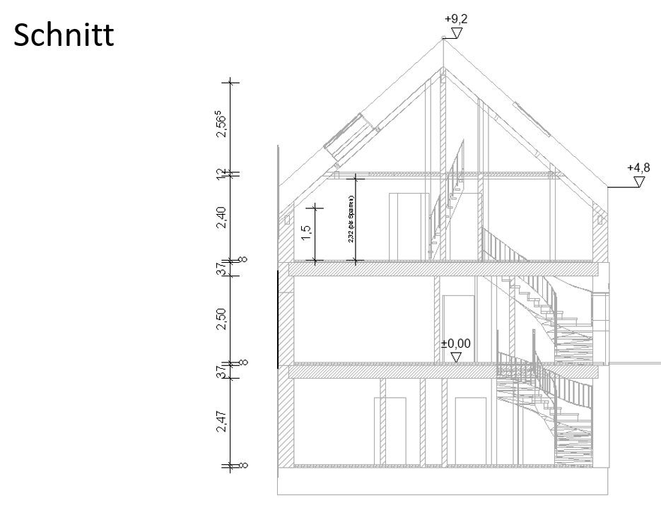

    -Geschosshöhen / Deckendicken / Fußbodenaufbau allgemein
    --> im DG 12cm Fußbodenaufbau angenommen, Balkendicke dabei nicht bemaßt
    -Wie weit Haus nach hinten (für Tageslichteinfall SW Fenster Wohnzimmer)
    -Feste / verschiebbare Trennwand Esszimmer zu Wohnzimmer?
    -Ausführung Lichtgraben Keller
    -Ausführung Galeriedecke / Raumhöhe Galerie

    OG:
    -Dachfenster KiZi & SZ: wie zu reinigen?
    -Dachfenster Bad?
    -Dachfenster Flur OG? Wo (beachte Anbau) und wie zu reinigen?
    -Wo Fenster für Treppenhaus?
    EG:
    - Größe beider Fenster Wohnzimmer

    Zum Homeoffice: Ich hab im Keller mein Büro mit Lichtgraben und es funktioniert supergut. Im Spitzboden wirst Du ohne Klima im Sommer schwitzen (zudem wird es dann nur Kunstlicht dort geben).

    Gibt's nen Hang?
    Was ist mit dem "Anbaustück"? Ist das schon da?

    Danke für die Fragen, es gibt keinen Hang und das Anbaustück existiert bereits.

    Im Grunde baust Du eine Art DHH - wenn man nur den Grundriss betrachtet. Da ist es m.E. reichlich ungeschickt, die Wohnräume zum Nachbarn auszurichten. Aus der Übersicht erschließt sich mir leider nicht, wo exakt überall eine Einfahrt möglich ist. Aber grundsätzlich würde ich den Eingang eher in den Nordwesten setzen und die Treppe an die lichtlose Wand.

    Danke für die Hinweise, im Spitzboden soll Tageslicht über das eingezeichnete Fenster kommen.

    Im Spitzboden gehe ich bei 60cm Dachdicke mit entsprechender Dämmung nicht von dauerhaft hohen Temperaturen im Sommer aus. Fenster kann man ja den Rolladen auch runterlassen. Durch die KWL findet auch ein kontinuierlicher Luftaustausch statt, der Spitzboden ist auch nach unten hin offen. Im Allgemeinen herrschen in einem Passivhaus meiner Kenntnis nach sehr homogene Temperaturen auch im Hochsommer, durch die Grundwasserwärmpepumpe kann das Haus zusätzlich gekühlt werden.
    Wenn es wirklich krass runterbrennt würde ich natürlich auch in ein anderes Zimmer ausweichen, z.B. den Keller. Aber wenn der Lichtgraben den Keller wirklich gemütlich macht, dass man den ganzen Tag dort gut arbeiten kann, dann mache ich das homeoffice evtl. dauerhaft unten.
    Wie tief ist Dein Lichtgraben, wenn ich fragen darf? Ich habe aktuell mit 1,30m Tiefe geplant, Fenster wäre dann ca. 80cm hoch. Reicht das meinst Du? Bin da etwas unsicher.

    Die Zufahrt ist im Südosten (Einfahrt ist der graue Bereich rechts neben dem Haus) und die Garage ganz hinten auf dem Grundstück:
    Du hast recht mit den Wohnräumen, aber dann müsste man komplett einmal ums Haus zum Eingang im Nordwesten laufen, auch weil der Garten eh schon nicht sooo groß ist.
    Aber ich werde das mal nochmal genauer anschauen, ob wir das machen könnten.
    Meint Ihr, dass trotz zweier Wände man da noch was mitbekommt vom Nachbar? Das wären zwei separate Wände aber mir fehlt da die Erfahrung.

    60 cm Dachdicke - herrje, ist das krass :D. Aber glaub mir, Du vertust Dich trotzdem, was das Klima in so einer Hütte angeht. Auch eine Kühlung über den Fußboden ist nicht vergleichbar mit einer Splitklima - trotzdem gehe ich mal von perversen Dämmstärken aus, dann sollte das schon halbwegs passen.
    Nochmal zu Deiner Wärmepumpe: Ist es echt eine Grundwasser-WP oder doch nur eine normale Sole-WP mit Tiefenbohrung bzw. Kollektor?
    Wenn es sich nach 25 Jahren rechnet, dann überlege mal, wie lange Deine WP so halten wird ;). Von Deinen beiden Brunnen mal ganz abgesehen. Und eine KfW ist keine Schenkungsbehörde - Du musst da Formalien erfüllen, die auch entsprechend etwas kosten - und sich wirtschaftlich meist nicht rechnen.
    Mein Lichtgraben ist ca. 2,30m tief, das Fenster fängt ca. 30-40 cm über dem Boden an.

    Der Trennungsgedanke scheint mir unausgegoren. Wo soll denn das Schlafzimmer im EG nach einer Trennung sein? Wo die Küche im OG (Wasseranschlüsse?)
    Ein solcher Umbau findet mit 99% Wahrscheinlichkeit nicht statt, wenn die Räume nicht schon jetzt komplett durchgeplant werden. Wenn Ihr sie jetzt plant, wird es aber mehr oder weniger ein Zweifamilienhaus, was gar nicht gebraucht wird. Im Grunde musst Du 2 Häuser planen, einmal vor der Trennung und einmal danach und beide zusammen zur Diskussion stellen.
