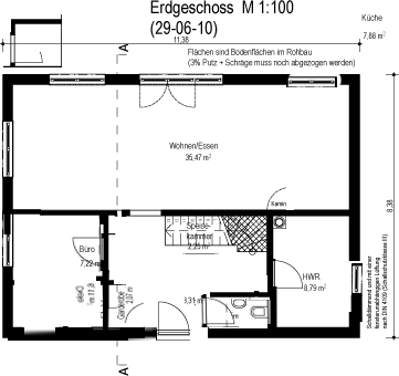

    EG: die Problematik ist, wir wollen einen Windfang haben, HWR soll da in der Ecke rechts bleiben. Das Büro muss nicht unbedingt groß sein (können wir ja noch ;-) vergrößern lassen), da muss nur ein PC- Tisch und einen Schrank rein.
    Im DG: - die Tür ist klar, wurde einfach vergessen
    Kleiderschrank ist auch doof, da passt nicht viel rein. Habt ihr recht.
    Die Frau, die die Gründrisse gezeichnet hat, hat uns auch gesagt, dass das so mit der Treppe problematisch wird, dass man viel Platz oben verlieren wird.
    Gibt's irgenwie Tips, ob man vielleicht mit einer anderen Treppe besser machen könnte?
  2. #22 MoRüBe, 02.07.2010
    MoRüBe
    MoRüBe Gast
    @Thomas....
    ... ich bin ja manchmal ein Stinkstiefel, weiß ich ja :p . Aber wenn ich das sehe, das ist ein zusammengewürfelter Haufen von Wünschen, als da sind:
    -Galerie (wozu auch immer)
    -Wäsche-Abwurfschacht (damit Papi den String von der Mami mit nem Besenstil angeln kann und! weils grad modern ist)
    -Ankleidezimmer (Marke Dallas, Schade nur daß man sich da eher reinschrauben muß, Rumpelkammer wäre der bessere Ausdruck dafür, leider ist kein Platz mehr für ne Tür
    - Schiebetüren, ganz besonders sinnvoll vorm HWR
    Ach ja: und der Brüller: der Doppelwaschtisch.:mega_lol:
    ich weiß ja nicht, ob man oder Frau nur 1,50m Groß sind, aber nen Spiegel an ner Dachschräge stelle ich mir prickelnd vor:mega_lol:
    Also, ernsthaft kann sowas noch nicht mal ein GU/GÜ zeichnen (lassen)
    Ich habe fertig:konfusius
  3. #23 Ralf Dühlmeyer, 02.07.2010
    Ralf Dühlmeyer
    Ralf Dühlmeyer
    14.06.2005
    34.296
    22
    Ich wiederhol mich mal wieder:
    Es ist NICHT die Treppe, an der der Entwurf krankt!
    Der GANZE Entwurf taugt nichts
  4. #24 Skeptiker, 02.07.2010
    Skeptiker
    Skeptiker
    16.01.2010
    5.300
    Du hast anscheinend die Kernaussage aller Profis hier noch nicht verstanden: Nicht die Treppe, der gesamte Grundriß ist das Problem, und zwar ein so großes, dass es sich wirklich nur noch lohnt komplett neu anzufangen.

    ok vielen dank für die Kritik.
    Wir haben alle Punkte, die hier angesprochen wurden, angenommen.
    Eine Frage hätte ich noch in die Runde:
    meine Frau möchtet nicht, dass man die Treppe direkt links oder rechts von der Eingangstür steht. Deswegen wurde die Treppe so platziert.
    Kann man mit so eine Position der Treppe, wie auf der Zeichnung gezeichnet ist, "vernünftig" (eure Meinung nach) DG planen? :(

    OK - man kann auch ein Haus um eine Treppe herum konstruieren. Klar.
    Es gibt auch Leute, die fahren über Paris, um von Pattensen nach Peine zu kommen.
    Oder die einen Wein nach der Farbe der Banderole kaufen.
    Kann man machen. Muss man aber nicht

    ein versuch
    hab versucht dein eg mal zu ordnen[​IMG]
    was das og betrifft bin ich leider auf keinen grünen zweig gekommen
    lg
    manfred
  13. pezzi
    pezzi
    08.01.2010
    23
    Bauer
    Salzburg
    nachtrag
    die spreisekammer befindet sich unter der stiege
    die garderobe kannst du links von der türe anbringen - achtung aufgehrichtung der eingangstüre
