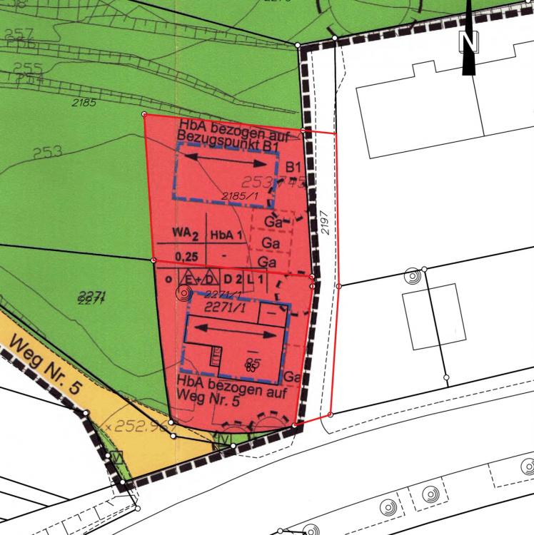

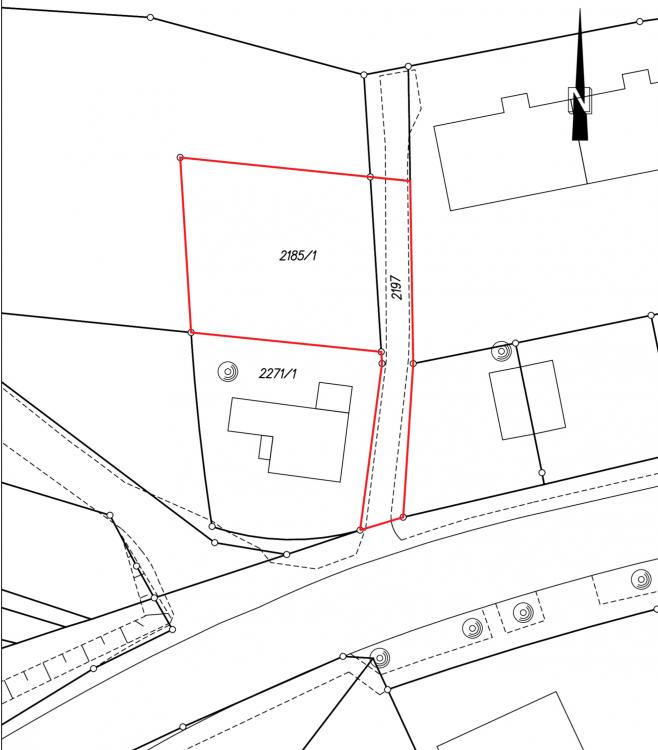

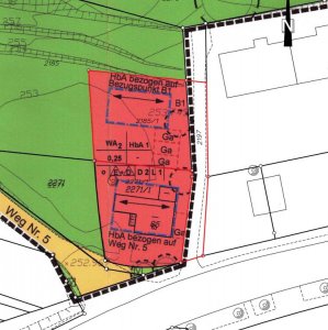

    Die Landeshauptstadt Stuttgart verkauft einen Bauplatz in Stuttgart-Zuffenhausen mit insg. ca. 670 m2 gegen Höchstgebot. Ich möchte gern eure Meinungen dazu haben und von eure Erfahrungen wissen wie viel ihr für so was anbieten würdet?
    Grundstücksbeschreibung
    Allgemeines Wohngebiet WA2 (je Wohngebäude ist nur eine Wohnung zulässig), GRZ 0,25, HbA1 (Höhe der baulichen Anlage: maximal 9 m), offene Bauweise, Einzel- oder Doppelhaus, D2 und L1. Die Planung ist mit dem Amt für Stadtplanung und Stadterneuerung abzustimmen
    Die Teilfläche von ca. 183 m[SUP]2[/SUP] ist als Zufahrt zum Baugrundstück herzustellen.
    Grundbuch
    Gebäude- und Freifläche, 487 m[SUP]2[/SUP]
    Flst. 2197, Verkehrsfläche, Teilfläche von ca. 183 m[SUP]2[/SUP]
    Baulasten/Belastungen
    Im Baulastenbuch sind keine Belastungen eingetragen
    Hinweise
    Der Bauplatz ist noch nicht hinreichend erschlossen.
    Je eine Gas- und Wasserleitung liegt im Flst. 2197. Diese Leitungen sind dinglich zu sichern. Stromleitungen und ein Abwasserkanal liegen in der Straße.
    Die Anschlussarbeiten an die Ver- und Entsorgungsleitungen sowie die Herstellung der Grundstückszufahrt auf der Teilfläche des Flst. 2197 ist Sache des Käufers und erfolgen auf seine Kosten.
    Die Grundstückszufahrt ist für das an das Baugrundstück nördlich angrenzende städtische Gartengrundstück als Zufahrt zur Verfügung zu stellen. Das Grundstück wird hierfür im Grundbuch mit einem Geh- und Fahrrecht zugunsten der Stadt Stuttgart belastet.
    Des Weiteren ist darauf hinzuweisen, dass der Eigentümer des Nachbargrundstücks Flst. 2271/1 lt. Bebauungsplan berechtigt ist, im östlichen Teil seines Grund- stücks eine Garage zu errichten.
    Sollte die Zufahrt zu dieser Garage baurechtlich nicht über das eigene Grundstück möglich sein, verpflichtet sich der Käufer zu Gunsten des Grundstückseigentümers von Flst. 2271/1 ein Überfahrtsrecht bis zur Garage einzuräumen und ebenfalls im Grundbuch dinglich sicherzustellen.
    Kaufpreis
    Der Verkauf erfolgt zum Höchstgebot. Die Landeshauptstadt Stuttgart erwartet, gestützt auf eine amtliche Verkehrswertermittlung, Kaufpreisgebote von mindestens
    240.000,00 €
    Erschließungs- und Kanalbeiträge sind im Kaufpreis enthalten. Die Erschließungs- situation wurde berücksichtigt.
    Gebote unter dem Verkehrswert werden nicht berücksichtigt.
    Verkaufsrichtlinien Wohnbauplätze
    Die Landeshauptstadt Stuttgart (Amt für Liegenschaften und Wohnen) bietet Wohn- bauplätze im bestehenden Zustand öffentlich zum Kauf an. Die Grundstücke sind innerhalb von 36 Monaten nach notariellem Kaufvertragsabschluss zu bebauen. Die Gebäude sind dabei so zu errichten, dass die Anforderungen an ein „KfW- Effizienzhaus 70“ (Jahres-Primärenergiebedarf Qp mindestens 30 % besser als EnEV 2009) eingehalten werden.
    Die Gebäude sind unverzüglich dem Wohnungsmarkt zuzuführen. Die Baugrundstücke sind ausschließlich für den Wohnungsbau bestimmt, was im Grundbuch durch eine entsprechende Benützungsbeschränkung sichergestellt wird. Die Bebauungs- verpflichtung wird durch ein Wiederkaufsrecht zugunsten der Stadt abgesichert.
    Es ist jeweils der aktuelle Bodenwert ausgewiesen. Die Bodenwerte sind unverbindlich. Die Stadt behält sich vor, dass Gebote, die diesen Bodenwert nicht erreichen, nicht weiter verfolgt werden. Die Grundstücksvergabe erfolgt gegen Höchstgebot. Zu berücksichtigen ist dabei, dass, sofern in der betreffenden Grundstücksausschrei- bung nichts anderes erwähnt ist, für die Grundstücke in gegenwärtigem Bestand der- zeit keine Anliegerleistungen anfallen. Nicht berührt hiervon sind Haus- und Grund- stücksanschlüsse jeglicher Art; diese sind vom Bewerber (Käufer) zu tragen.
    Die Landeshauptstadt Stuttgart hat den Baugrund nicht untersucht, für eine bestimm- te Tragfähigkeit des Bodens wird keine Haftung übernommen.
    Der Boden wurde auch nicht auf das Vorhandensein von Kampfmitteln untersucht. Die Erhebung evtl. vorhandener Verdachtsflächen beim Regierungspräsidium Stuttgart -Kampfmittelbeseitigungsdienst- ist Sache des Käufers.
    Der notarielle Kaufvertrag ist innerhalb von längstens 2 Monaten nach Mitteilung der Vergabeentscheidung durch das Amt für Liegenschaften und Wohnen abzuschließen. Im Kaufvertrag wird dabei ausgewiesen, dass der Kaufpreis innerhalb von 4 Wochen nach Vertragsabschluss zur Zahlung fällig ist. Wird der Vertrag nicht inner- halb der vorstehend genannten Frist abgeschlossen, erlischt die Verkaufszusage.

    ich kann Dir nur empfehlen, ein Gebot abzugeben, erfahrungsgemäss verkauft die Stadt Bauplätze zu fairen Preisen, also um den Bodenrichtwert herum.
    Wenn der Standort passt (es ist nicht das schönste Gebiet, aber auch nicht so schlecht), dann darf man nicht zu wähllerisch sein.

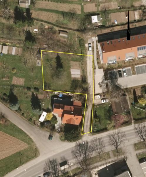

    danke.
    Konkrete Fragen wäre:
    1.
    Ist es schlimm?
    2. Auf der Westseite scheint es als ein Gartenstück zu sein (ich werde es noch klären ob es bebaubar ist). Das Grundstück liegt auf der Südseite im Schatten vom Gebäude (Flst. 2271/1). Würdet ihr es als problematisch ansehen?
    Grüße

    Ich als Laie würde mich sehr genau und schriftlich über die überbaubare Fläche informieren. Bei einer GRZ von 0,25 und einer Fläche von nur 487 m² bleibt nicht sehr viel Fläche zum Errichten von Gebäuden, Terrassen, Einfahrten und Garagen über.
    Ein Quadratmeterpreis von knapp 500 Euro schockiert mich als norddeutscher Kleinstädter, ist aber vielleicht bei Euch üblich.

    Das Grundstück liegt in Zazenhausen. Es ist nicht im Neubaugebiet sondern in eine Baulücke. In IS24 gibt es auf einmal viele neuwertige Häuser (Baujahr zwischen 2008 und 2012) im Zazenhausen zu verkaufen. Ich hoffe es eine reine Zufall ist und hat nichts mit der Lage zu tun.
