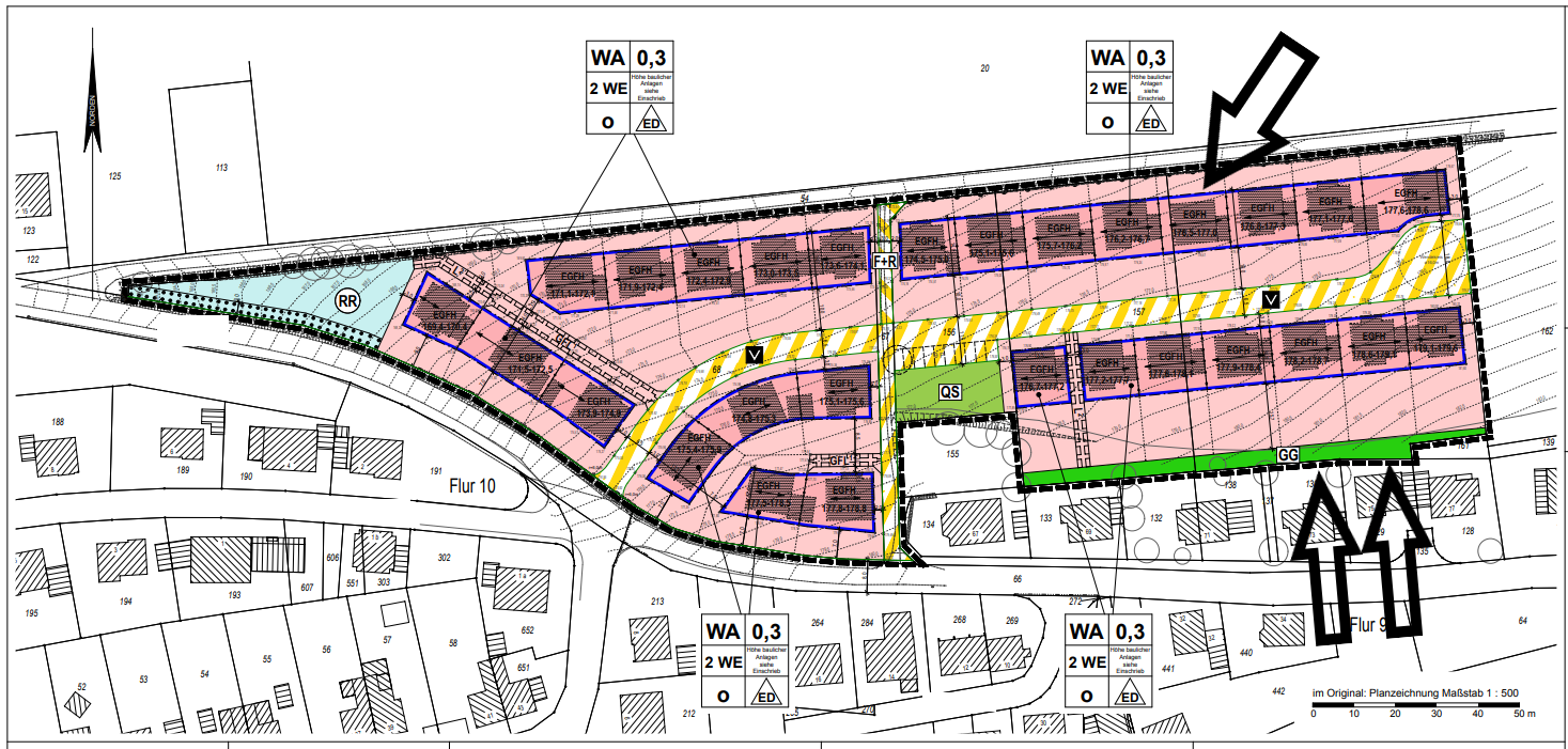

    Guten Tag zusammen,
    meine Frau und ich hätten die Möglichkeit ein Grundstück zu kaufen.
    Wir sind uns aber nicht sicher welches das "optmale" (für uns) wäre.
    Bei angehängter Grafik haben wir per Pfeil markiert welche Grundstücke für uns in Frage kämen, bzw. noch auf dem Markt sind. Bei den nördlichen wäre der Vorgarten südlich ausgerichtet und der Nordgarten grenzt an einen Wirtschaftsweg. Hier könnten wir wohl mit Hecke oder Zaun in undefinierter Höhe bauen, wenn ich den Bebauungsplan richtig verstehe. Dann würden wir uns aber wohl die Nachmittags-, Abendsonne nehmen. Der Vorgarten ist nach Süden, zur Straße ausgerichtet und darf auf dieser Seite maximal bis 1m Höhe eingefriedet werden. Also auch nicht so doll!
    Bei den südlichen Grundstücken grenzt der Südgarten an die Gärten der Bestandsbauten. Hier hätten wir als keine Straße die nervt, aber evtl. Nachbarn die dir in den Garten gucken. Außerdem machen wir uns Gedanken über den Schattenwurf der Bestandsbauten.
    Aus diesem Grund fragen wir uns mit welchen Grundstücken wir wohl mehr Sonne abbekommen.
    Gibt es hier Experten (Architekten, oder andere Berufe) die hierzu eine Aussage treffen und uns ein paar Hinweise geben können worauf wir achten sollten?
    Unserer Meinung nach beides nicht optimal. Wie seht Ihr das?
    Liebe Grüße

    Straße, die nervt? Die Sackgasse, an deren Ende das Grundstück liegt? Da kriegt ihr doch mehr Geräusche aus Nachbars Küche zu hören als Verkehrslärm.
    Schattenwurf droht hier doch eher von Westen als von Süden, also bei jedem Grundstück gleich.
    Was ist denn ganz im Norden, nördlich der nördlichen Grundstücke? Feld, Wald? Dann ganz klar diese Grundstücke und den Garten/Terrasse dort hin ausrichten. Aber das wäre meine Entscheidung. bedenke: im Sommer hat man abends Sonne fast bis Nordost (Sonnenuntergang im Juni/Juli rund 35-40° nordlich von WEST/270°).

    Guten Morgen,
    zuerst möchte ich mich für die konstruktiven Beiträge, Antworten und Vorschläge bedanken, Vielen Dank!
    Nördlich davon liegen Felder, die auch nicht als Bauland geplant sind.
    Mit Straße die nervt, meinte ich eher im Zusammenhang, dass der Vorgarten von der Straße aus einsehbar ist. Lärm ist, denke ich, tatsächlich zweitrangig!

    Also der unbebaubare Ausblick in die freie Landschaft würde ja überzeugen (Nordgrundstück). Ein von Norden nach Süden durchgestecktes Wohnzimmer hat dann ganzjährig die Qualitäten beider Himmelsrichtungen.
    Wenn Ihr Kinder habt, kann im Süden auf dem Rasen gespielt und im Norden im Hochsommer im Halbschatten schön auf der Terrasse entspannt werden.

    Im Neubaugebiet eng aufeinander zu hocken ist heutzutage üblich. Der freie Blick nach Norden ist eventuell nicht für die Ewigkeit...wer weiss wann das für was für eine Bebauung freigegeben wird. Da würde ich eher das Südgrundstück mit schon gesicherter Bebauung angrenzend favorisieren.
    Ein Verschattungsgutachten kann man bei Bedarf/Skepsis von einen Ingenieurbüro anfertigen lassen....

    Beim nördlichen grundstück sind die zuwegungen zu Haus und Garage länger und kostenintensiver denke ich.
    Genauso wie die Anschlüsse.
    Außerdem vergibt man viel grundstück hinterm Haus, und wenn da eh noch Häuser gebaut werden ist die Aussicht da auch weg. Ich würde mich für ein südlich gelegenes Grundstück entscheiden.
    Nachbarn hat man da ja eh überall :-)
