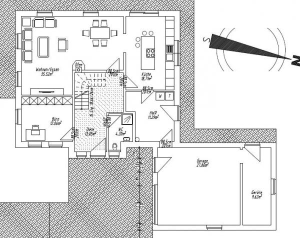

    ich weiß, ein Grundriss ist nie Perfekt und über Geschmäcker lässt es sich ja gut streiten. Aber dennoch möchte ich gerne eure Meinungen und eure Ideen lesen, bevor es mit dem Bau anfängt und mich dann ärgere. Mit dem Erdgeschoss bin ich schon ganz zufrieden - die Laufrichtung der Treppe möchte ich gerne noch geändert haben und das sollte ja ohne weiteres möglich sein.

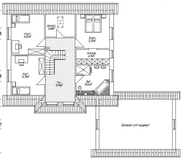

    Mit dem Obergeschoss kann ich mich noch nicht so ganz anfreunden. Im OG gefällt mir die Aufteilung des Badezimmers nicht und ich überlege, ob ich die Ankleide in den "Abstellraum" verlege, die Ankleide vertikal aufsplitte und eine Hälfte dem Badezimmer zuweise und die andere Hälfte bekommt das Schlafzimmer. Im Ausbau soll eine Büro-Ecke entstehen.
    Vielen Dank für eure Antworten und nicht streiten! :-)

    stell auch schnitte + ansichten rein, damit man sieht wie das garagebdach das hausdach durchschneidet. so wie es im og-grundriss dargestellt ist, wird es garantiert nicht aussehen.
    die treppe passt überhaupt nicht, die ist in beiden etagen ein fremdkörper.
    beide kritikpunkte sind für mich grund genug, den entwurf im papierkorb zu entsorgen.

    30 qm Flur plus die ausladende Treppe zeigen dass der Bauherr ein Verkehrswegefetischist ist....
    Die Fenster zeigen das ein Aussicht nicht gewünscht ist....
    Der Fernseher wird min.70Zoll...
    In die Garage passt nur 1 Auto....

    Ja, der Flur im OG ist ein bisschen zu groß geworden. Mir war es wichtig, dass Flur auch Tageslicht bekommen kann. Deswegen könnte man da eine kleine Büro-Ecke gestalten. Schnitte und Ansichten habe ich noch nicht erhalten, aber das wird noch gezeichnet.
    In der Garage soll auch nur ein Auto stehen. Sollte ein zweites Auto zu kommen, ist ein Carport neben der Garage möglich.
    Es sind doch genug Fenster vorhanden - verstehe die Aussage nicht...

    im flurEG?
    garderobe ist nicht vorgesehen, mit 2 kindern, gästen ab und zu,
    die sich der jacken und schuhe entledigen wollen?
    dafür ist der zu klein geraten.
    dise nische hinter dem wc ist dürftig.
    nun kommst du vermutlich mit dem argument,
    unter der treppe sei auch noch platz...

    Die Dusche im EG soll für was benutzt werden?
    Die Türe im Hwr zur Küche würd ich schließen und in den Flur öffnen (eigene Erfahrung).
    Von welchem Sitzplatz im Wozi kannst du rausschauen?
    In den Garten kommst du nur durch die Küche....
    Braucht das Büro 2 Fenster nach Osten?
    Der Eingangserker bringt nix außer Kosten und ner komplizierten Dachkonstruktion.

    Erker raus schmeißen, Treppe gerade machen und Dusche aus dem WC. Dann kann das WC in den HWR rutschen, Diele wird so groß, dass sie kleiner gemacht werden kann, Gang im OG kann dann auch kleiner gemacht werden und alle sind glücklich. Aber das wird eh ein neuer Entwurf. Also: Ab in die Tonne damit und neues Stück Transparentpapier von der Rolle abrollen und weiter zeichnen!

    Wenn man von der Garage ins Haus will muss man durch HWR und Küche...

    Gäste-Bad mit Dusche finde ich super, haben wir auch so gemacht. Gibt dem Raum auch gefühlt mehr Größe und man sitzt im Fall des Falles nicht mit dem Kopf in einen ohnehin viel zu kleinen Waschbecken, wie es bei vielen "Gäste-Notdurftverrichtungsorten" der Fall ist.

    Viel hilft viel???????
    Grundsätzlich funktioniert der Grundriss ja irgendwie. Aber wie?
    Die Che ist groß, aber schlecht möbliert. Besser wäre, wenn es denn eine Insellösung Steinmeißel, diese von MöBeln zu umschließen, so dass man auch vernünftig werkeln kann. So aber muss man zum eigentlichen Schauplatz weite Wege gehen. Vorbereiten und das eigentliche Kochen stehen hier im Widerspruch.
    Deer Flur im OG zeigt auch sehr schön: es ist offenkundig viel Geld (= viel Platz) vorhanden. Aber wie nutze ich das sinnvoll???
    der Weg via HWR und Küche ins Haus (von der Garage kommend) ist ebenfalls eine Krücke.
    Warum fehlt es bei offenkundig gut bestückten Portemonnaie an den paar Kröten für eine solide Planung????
