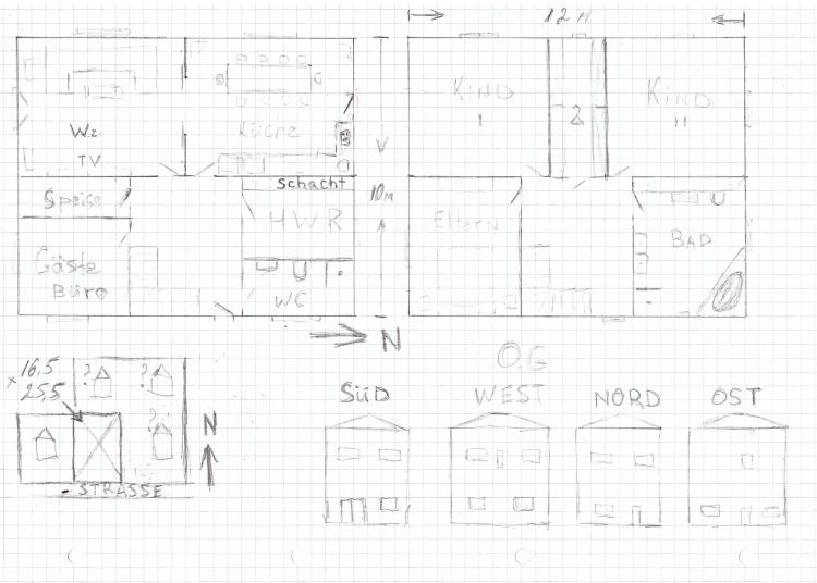

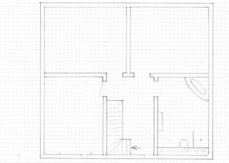

    Hallo, brauche ihre Meinung.
    Wichtig: Gästezimmer(Eltern werden alt), Dusche im EG(Eltern),Kinderzimmer groß(beide Kinder Jungs),Mittelpunkt Küche(grosse Familie). Fenster, nicht zu viel?

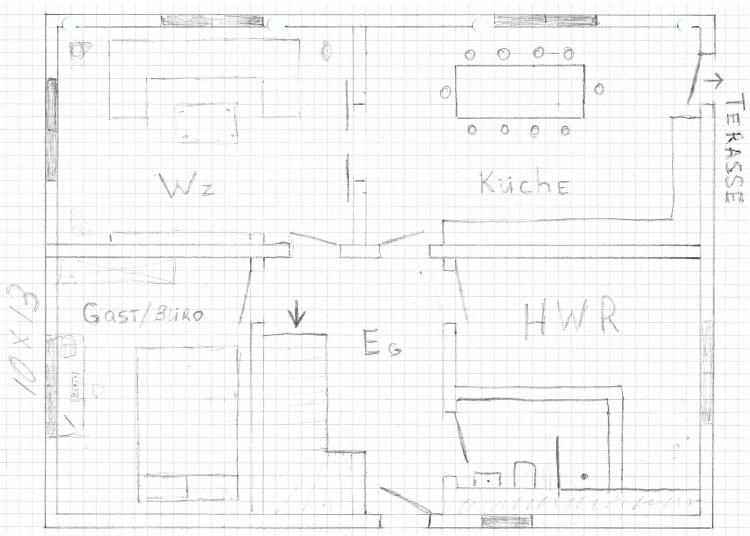

    Moin,
    08/15 ist nicht schlimm. Besser 08/15 als 00.......
    Grundsätzlich: Nicht außer acht lassen, daß auch Wände dicker sind als ein Strich. Hierfür geht (beim Maßstab 1:100) schon fast ein "Kästchen" drauf....abhängig von der Wandstärke natürlich. Aber irgendwas zwischen 36,5 und 50 cm (3,65 - 5 mm) sind schon mal nicht verkehrt. Die Innenwände kommen zwar dünner daher, aber tragende Innenwände mögen es auch gerne etwas dicker: 17,5 - 24 cm!
    Da werden dann manchen Räume schnell sehr viel kleiner.
    Eine Küche würde ich niemals nicht in den Raum orientieren. Der Koch/ die Köchin steht nun mit dem Rücken zum begeistereten Punblikum und wen nicht gewerkelt wird, sieht man immer auf die Schrankfronten. Hinnehmbar in einer Ferienwohnung oder einem Studi-Appartement.
  3. #3 Gast036816, 15.03.2013
    was für ein massstab soll denn hier grundlage sein? es sind etliche funktionale schnitzer drin, die dich zu einem schnellen gang zu einem planer veranlassen sollten.
    - speisekammer weit weg von der küche
    - steigestrang gäste wc frei im 1. obergeschoss geführt?
    - der schlauch zwischen den kinderzimmern wird wenig freude bringen, außer du liebst den krebsgang,
    - verkehrsfläche ist zuviel,
    - wohnraum zu wenig,
    das ganze relativiert sich nochmals, wenn die wanddicken realistisch eingeplant werden.

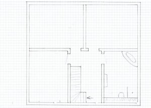

    Danke für die Kritik. Mir gefehlt die Umkleide auch nicht(habe geändert).
    Mir ist klar das die Wände dicker werden,komme selber vom Bau.
    E.G Weiße auch nicht wie soll ich auf ca. 30qm die HWR und WC unter bringen. In Küche wird auch ein Kochinsel gewünscht, aber ich habe keine Idee.
    Aussen Wände 17,5KS+WDSV, Innenwände 11,5 KS

    Erstmal finde ich den Grundriss klar strukturiert. Die Mittelachse des EG steht genau unter der des OG. Das fast quadratische des Grundrisses ist klar in fast 4 gleiche Teile geteilt. Ob dies gut ist und technisch so ok ist mag ich nicht beurteilen, bin nur ein Vermesser.
    Die Speis ist für mich über und sollte für das Zimmer der Eltern weichen, die werden es danken es etwas größer zu haben. 20m² ca. ist für die beiden ja auch nicht gerade üppig. Wenn Speis, dann im HWR unterbringen. Es sind doch eh nur ein paar Regale.
    Oben ist es nun besser gelöst, die Ankleide im Flur würde ich aber streichen.
    Wie es aussieht ist es ein 2 geschößiges Haus a la Stadtvilla, also keine Dachschrägen im OG, somit viel Platz für dir Jungs.
    Weiter gehts mit den Profis hier.

    unabhängig vom grundriss an sich: wenn du die "Ankleide" wie im zweiten vorschlag machen willst, dann würde ich eher Bad und Eltern tauschen und die "Ankleide" dem Elternschlafzimmer zuschlagen... bzw treppe/eingangsbereich spiegeln so dass die Ankleide nach links wandert

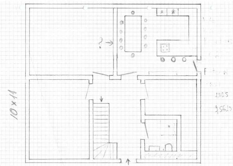

    Dann schauen wir uns doch mal den Platz dafür an:
    Küchenzeile an Innenwand: ca. 60 cm
    Bewegungsfläche zw. Küchenzeile und Kochinsle: mind. 1,20 m
    Kochinsel: ca. 90 cm (oder mehr!)
    Abstand zwischen Sitzplatz und Kochinsel (Fettspritzer im Genick will ja keiner haben)...ca. 1,00m
    Summe: 3,70 m
    Raumtiefe (wenn wir davon ausgehen, daß sich die in Strichsträke dargestellten Auißenwände nach außen entwickeln!): 5,00 m
    Platz für die Tafel: 1,30 m
    Es fehlen mind. ca. 2,00 m

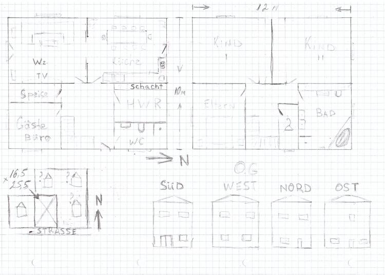

    Jo - ist 08/15 - aber auch RitterSport... falls du weisst was ich meine... mit 10 x 12 m² sollte das auch größenmäßig funktionieren.
    Der Raum oben zwischen Kind I und II ist ein Abstellraum? find ich etwas unglücklich - das wird dazu führen das du die Breite des Flurs oben durch die Maße der Türen vorgibst. Evtl. geht das besser.
    Treppe und Eingangstür zusammen mag ich persönlich nicht so.

    Wände zwischen WZ und Küche raus... dann passt das mit der Insel! Wofür ein 30m² WZ zum Fernsehschauen wenn der Mittelpunkt die Küche sein soll?

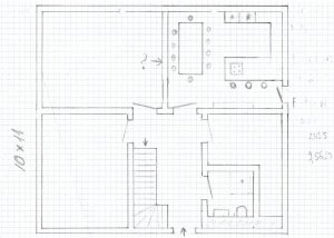

    Noch mal vielen dank. Leider kriege ich die Küche nach links nicht gedreht, weil da die Tür zu Terrasse ist , Trennwand zwischen Wz und Küche wollen wir behalten.
    Leider Budget ist knapp und es wird ohne Keller gebaut.
    Bis jetzt sind wir hier.

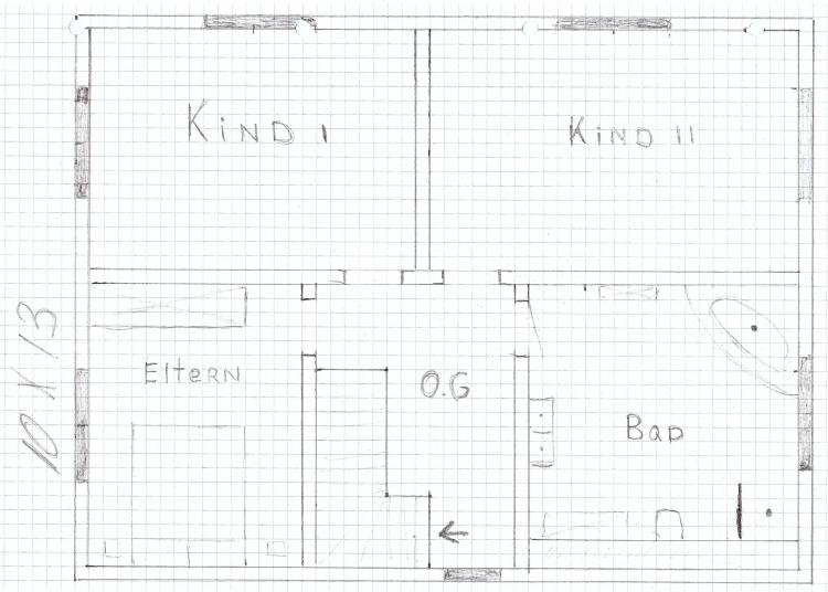

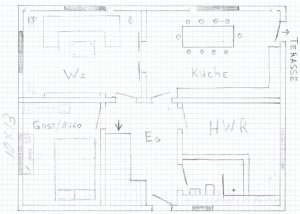

    Küche ist so immernoch ganz schglimm. Sie sollte sich NICHT zum Raum hin öffenen (freier Blick auf die Schubfächer, Ofen, was auch immer). Wenn ohne Keller gebaut wird, sollte man sich gedanken über so lästige Dinge wie Lagerflächen machen. Die Haustechnik wird sich im HWR auch eher beengt wohl fühlen. Dazu dann noch die WM, der Trockner...naja...wird halt eng...sehr eng.
    An einer Stelle wird Platz verschwendet (Kinderzimmer, Bad im OG), an anderer Strelle reicht es hinten und vorne nicht (Stauraum, Lagerflächen, Elternschlafzimmer, Küche!!!!).
    Hier sollte man sich schon nochmals kräftig grundsätzliche Gedanken machen.....
    Auch wenn das Budget begrenzt ist, ist der gang zu einem versierten Planer dringend anzuraten. Der kann (wenn er es kann, daber versierter Planer!) solche Dinge auflösen und auch mit einem bescheideneren Budgt läßt sich so etwas gut und stimmig umsetzen. Der jetzige Weg ist eine Sackgasse bzw. muß stark überarbeitet werden.

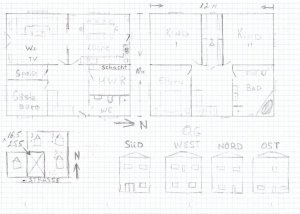

    Noch mal danke. Zu Zeit wohnen wir auf 85qm und kommen mehr oder weniger klar. Allein Keller(Rohbau) kostet 35-40t € und weil wir die ganze Rohbau aus eigene Tasche finanzieren müssen ( bis 2015 bekommen wir kein Kredit), Keller ist einfach nicht drin. Für Stauraum haben wir das Dach. Habe jetz das Grunriss überarbeitet, komme auf 10x11, die Küche gefehlt meine Frau.
    WZ,Küche,Kinderzimmer 1+2 haben ca. je 22qm, Schlafzimmer ,Gast/Büro ca. je 16,5 qm, Bad oben 14,5 qm, unten 4qm, HWR ca. 10qm
    Mein kleiner schläft noch, später stelle ich die Skizze rein.
