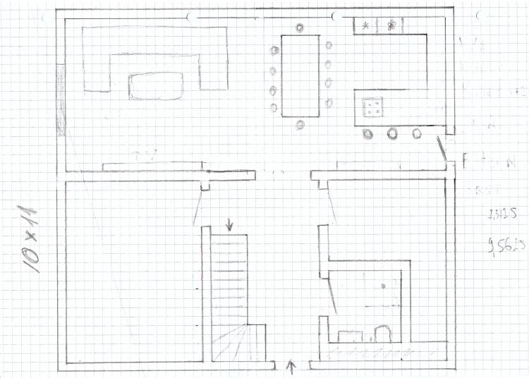

    also ich denke da stimmt noch vieles nicht, die Küche ist meiner Meinung nach eine mittlere Katastrophe, kein durch gang zum Wohnzimmer? für wen sind solche tanzsäle von Kinderzimmer notwendig. Ein gut geschnittenes Kinderzimmer funktioniert tadellos bei 15-17m² besonders bei geringem Budget.
    Beim Technikraum sollte Grundsätzlich mal Technik geklärt sein, wenn es richtung Luftwasserwäpu rausläuft wird dem raum schnell die Luft ausgehen....

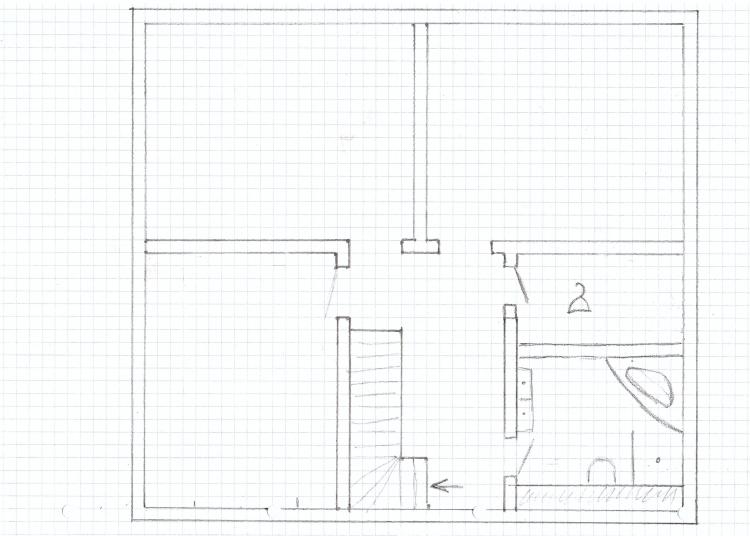

    Die Wand fliegt raus, Bad im OG gibt Platz für Ankleide
    Geheizt wird mit Gas+Sorarthermie+Kamin(wasseführend), zu Not muss die KWL aufs Dach. 160647.jpg

    Also was denn nun?
    Auf der einen Seite "das Budget ist knapp" und auf der anderen Seite Gas + Solarthermie + Kamin + KWL.
    Du müsstest Dir erstmal über Deine Prioritäten klarwerden, dann Deine Möglichkeiten klären und dann danach planen.
    Kleines Beispiel: Wo wäre denn der Schornstein für einen geplanten Kaminofen???
    Kann Dir Deine ganze schöne Ideenskizze mal einsfixdrei über den Haufen werfen.

    Ich habe nur gesagt dass das Budget für Keller fehlt, alles andere war von vorne rein geplant.

    Du könntest den Treppenantritt wechseln, dann hast Du oben die Möglichkeit zu mehr Raumfläche statt Flurfläche

    Danke fürs Tipp, dann kann meine Frau mehr Bad haben. :bef1003:

    schon mal gedanken über die zu erwartenden herstellkosten bei deinem flächenverbrauch gemacht?

    Ich verstehe das Konzept noch nicht ganz.
    Zuerst war die Küche und WZ komplett getrennt. Jetzt ist alles offen mit einen riesen Tisch in der Mitte.
    Eigentlich sollte man vllt. zuerst entscheiden: will ich es getrennt oder offen; evtl. mit Schiebetür zu schliessen?
    Es gab vor kurzem ein Thema diesbezüglich mit vielen Argumenten pro/contra. Bei Suchfunktion findest du es bestimmt.

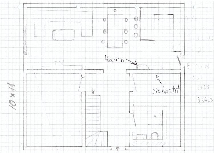

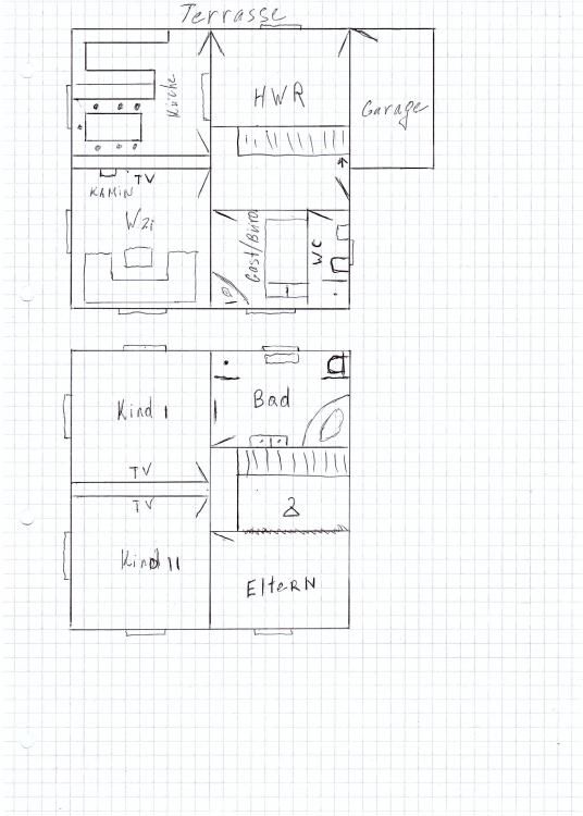

    Vielen dank für die Kritik das habe ich echt gebraucht. Jetzt präsentiere ich das Endergebnis.
    Ich werde jetzt keine dicke Wände malen. Das Haus wird 10x10 mit Garage. Um gleich klar zu stellen wegen Kamin, es werden 2 Vorsatzschallen zwischen Küche und W.zi gestellt wo Schornstein verkleidet wird. Gleichzeitig wird Wohnzimmerschrank in Vorsatzschale realisiert, das gleiche gilt für Kinderzimmer.Noch mal VIELEN DANK an alle.

    schon jetzt hat der Essplatz stattliche 2 m Breite. Zieht man kühn die Wandstärken noch ab (Außenwand und Innenwand) reduiziert sich der Platz für die Tafel auf ca. 1,50 m...das nenne ich mal gemütlich und kuschelig....

    Warum wohl? Weil es dann noch weniger klappt? Dann ist es natürlich klug es einfach zu darzustellen, wie es nicht gebaut werden kann, sondern nur so ähnlich um das Nicht-funktionieren etwas weniger drastisch widerzugeben....
    Spätstens wenn der Stempelaugust kommt, wird dieser vielelicht den Grundriss kritiklos abmalen, sicher aber wird er keine 5 cm starken Außenwände darstellen...hoffe ich jedenfalls.

    Ich möchte nicht jetz diskutieren , ich rechne nur: Küche hat Innenmass von ca. 4,80-0,6(Arbeitsplatte)-1,0(Durchgang)-1,0(Insel wird als Tressen ausgeführt), bleiben ca 2,2 für Tisch was völlig ausreichen wird.
  20. #40 Thomas B, 18.03.2013
    Thomas B
    Thomas B
    17.08.2005
    11.181
    Dipl.Ing.
    ...na dann paßt es ja.
