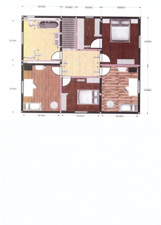

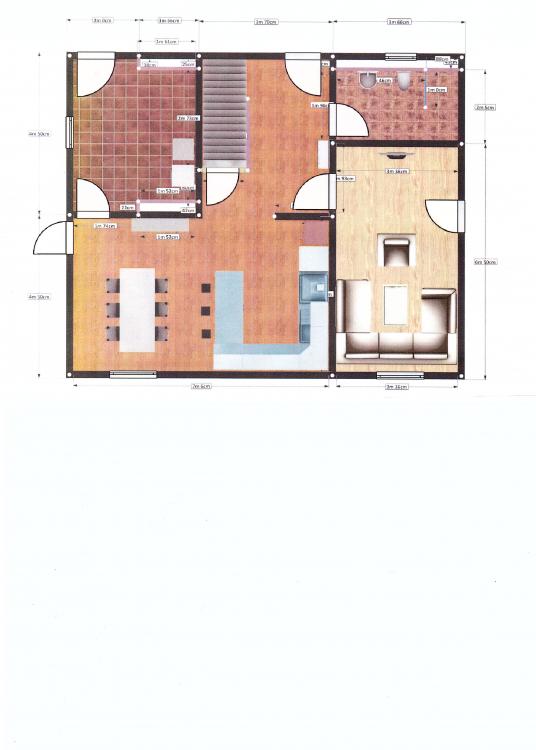

    Ich möchte keinem was beweisen, ich habe nur gefragt wegen Grundriss. Ist mir klar das die Architekten mehr Ahnung haben als jeder andere, dafür sind die auch da, und werden dafür bezhalt und das ist auch richtig so, und wenn der Architekt sagt mir das 1m fehlt, dann werde ich glauben und Lösung suchen. Mit 150t es ist realistisch. Grundstück ist bauträgerfrei und wir haben eine groooße Familie und ich habe sehr viele Bekante die Selbständig sind in verschiedene Brangen. Es fehlt nur Heizungsbauer ,Dachdecker und Tiefbauer. Ich bin auch Selbständig , führe Brandschutzputz aus, deswegen die ganze Putzarbeiten +Fassade gehen auf meine Kappe.
  4. LaZi
    LaZi
    27.01.2011
    559
    Tanztrainerin
    Ich würde die Kritikpunkte ernst nehmen. Der Küche-Essbereich wird so nicht funktionieren!!!!
    Gründlich überlegen, an welche Stelle ihr bereit seid Abstriche zu machen.
    Wie wollten z.B. eine gerade Treppe in den Keller. Architekt sagte, wird wegen Kopffreiheit Platz im Bad kosten. Wir haben dann eine Wand geschoben, um das Bad breiter zu machen, dadurch wurde das Arbeitszimmer schmaler. Funktioniert aber gut. Und im Bad ist eine schöne Ablage entstanden :-)
    Je mehr du die einzelne (nicht funktionierende) Punkte verteidigst, umso weniger konkrete Hinweise wirds du hier erhalten. Und der Ton wird auch nicht mehr so freundlich, wie am Anfang..
    Dann bekommt der lieblings Spruch von meinen Vater einen Sinn: "Man kann nicht jeden retten". Es wollen dann auch viele nicht mehr.
    Man kann sich bewusst gegen Vorschläge entscheiden, aber sollte man mindestens prüfen, ob da nicht wirklich was dran ist.

    Du hast die Treppe in die Garage vergessen und die Direkt-Treppe ins EG.

    Sorry, stehe wahrscheinlich auf der Leitung. Wenn die Garagenzufahrt von Süden geplant ist, liegt dann der HWR auch auf der Südseite, das Gästezimmer entsprechend im Norden und das WoZi im Osten?

    Der ca. eine Meter (netto) fehlt Dir schon allein wegen der Strichdarstellung, das ist erstmal nur ein Konzept, bestenfalls eine Skizze, aber ob die funktioniert, kann man in diesem Stadium nicht sagen, dazu bedarf es der Darstellung von realen Wandstärken, etc.
    Also einfach mal 1:100 real darstellen, incl. maßstabsgerechter Möblierung von:
    - VF (Treppe, Diele/Flur incl. Garderobe)
    - Gäste-WC mit DU
    - Küche
    - ElternSZ mit Schrankstell- und Belichtungsmöglichkeiten
    - Bad im OG
    Ansonsten sieht jedes Villakunterbuntschema sooo einfach aus, leider stellt es sich in der Realität oft nicht mehr so einfach dar, da kommen dann so blöde Zwänge wie Wändstärken, Türanschläge, Bewegungsflächen, Belichtung, Fassaden mit ins Spiel.
    Bei der Darstellung hat man keine Lust zu beurteilen, da ist zu vieles im Unklaren, nur soviel:
    - die Kücheneinrichtung wird so never ever funktionieren.
    - wieso legst du die WC's/Bäder nicht übereinander, bietet sich doch an bei dem (Stadvillen?) Grundriss mit fast mittiger Treppe.
    - Belichtung Flure/TRH.
    Unklar ist mir bislang, ob nun mit oder ohne KG, wenn mit KG ist das ein sehr unangenehmer Eingangsbereich im EG,
    was er eigentlich auch schon ohne KG-Treppe ist.
    Das war jetzt fast ein Roman dafür, dass es sich darüber eigentlich nicht zu diskutieren lohnt, weils einfach nur ein Strichschema ist und nicht realitätsnah beuteilt werden kann.

    Hallo noch mal. Es war wirklich zu eng mit Gästezimmer im EG.

    geh in deiner Zeichnung mal bitte gedanklich die Treppe hoch.
    V
  12. #72 Gast036816, 22.03.2013
    dafür hast du jetzt aus dem wohnzimmer einen schlauch gemacht. eng bleibt eng!

    Ich weiß nicht ob es statisch möglich die Wand zwischen WZ und Küche 1m nach links zu verschieben. Brauche ich die extra WC Entlüftung im EG oder reicht die Entlüftung vom Bad?
  14. #74 polizei110, 22.03.2013
    polizei110
    polizei110
    08.03.2013
    177
    11
    SB
    Leipzig
    Ich bekomme mit dem Programm keine 1/4 Treppe. Aufgang ist neben Eingangstür.

    Hallo, ich wollte mich noch mal melden. Jetzt haben wir einen Architekten beauftragt um unseren Grundriss zu realisieren. Aus Ankleide wird ein Abstellraum. Ich überlege die Bodentiefe Fenster aus Kinderzimmern nach Norden(Schlaf,Bad) zu versetzen. Bin auch für jeden Tip dankbar.
  19. #79 Gast036816, 18.05.2014
    ansichten + lageplan fehlen.
    ein entwurf mit vielen umständen und langen wegen, z. b. parcourlauf vom eingang bis zur küche. eingang im eg recht dunkel durch carportdach davor. der verkehrsflächenanteil ist im eg zu hoch. flur im og ebenfalls ohne tageslicht. dafür eine ankleide, die vom schlafraum weit weg liegt und zur hälfte im krebsgang nutzbar ist. gästezimmer auch noch mit hoher brüstung - ist bestimmt nicht vorteilhaft!
